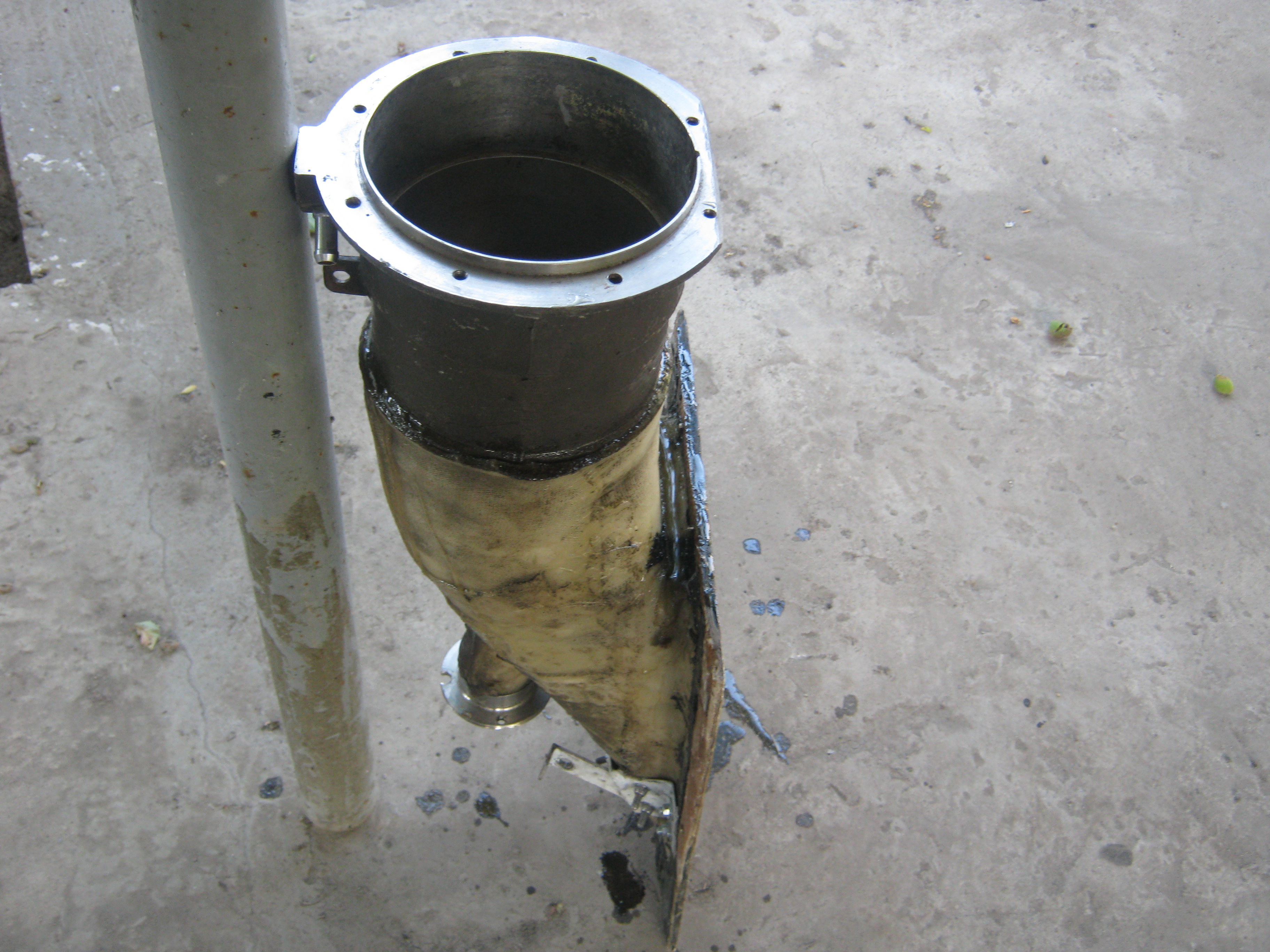

У меня -есть кое-что БУ , например база водомёта.
Приходится -скрупулёзничать ;) Над каждой деталью- задумываться , представлять : КАК это - потечёт; обломится;
скривится или покосится))).
Напоминаю- я говорю о Самодельщиках, не путать с людьми , имеющих : Станки; Сварочные аппараты; Аргон; АОГВ и тд. 8-)

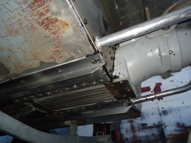

Вот например на фото -база доставшегося мне водомёта. Типа -неказист :oops: Но, уметь разглядеть функциональность, а, ещё того пуще, как из этого Гадкого Утёнка - появится прекрасный Лебедь, это надо иметь
- какую-то Энтропию , желательно -классик!

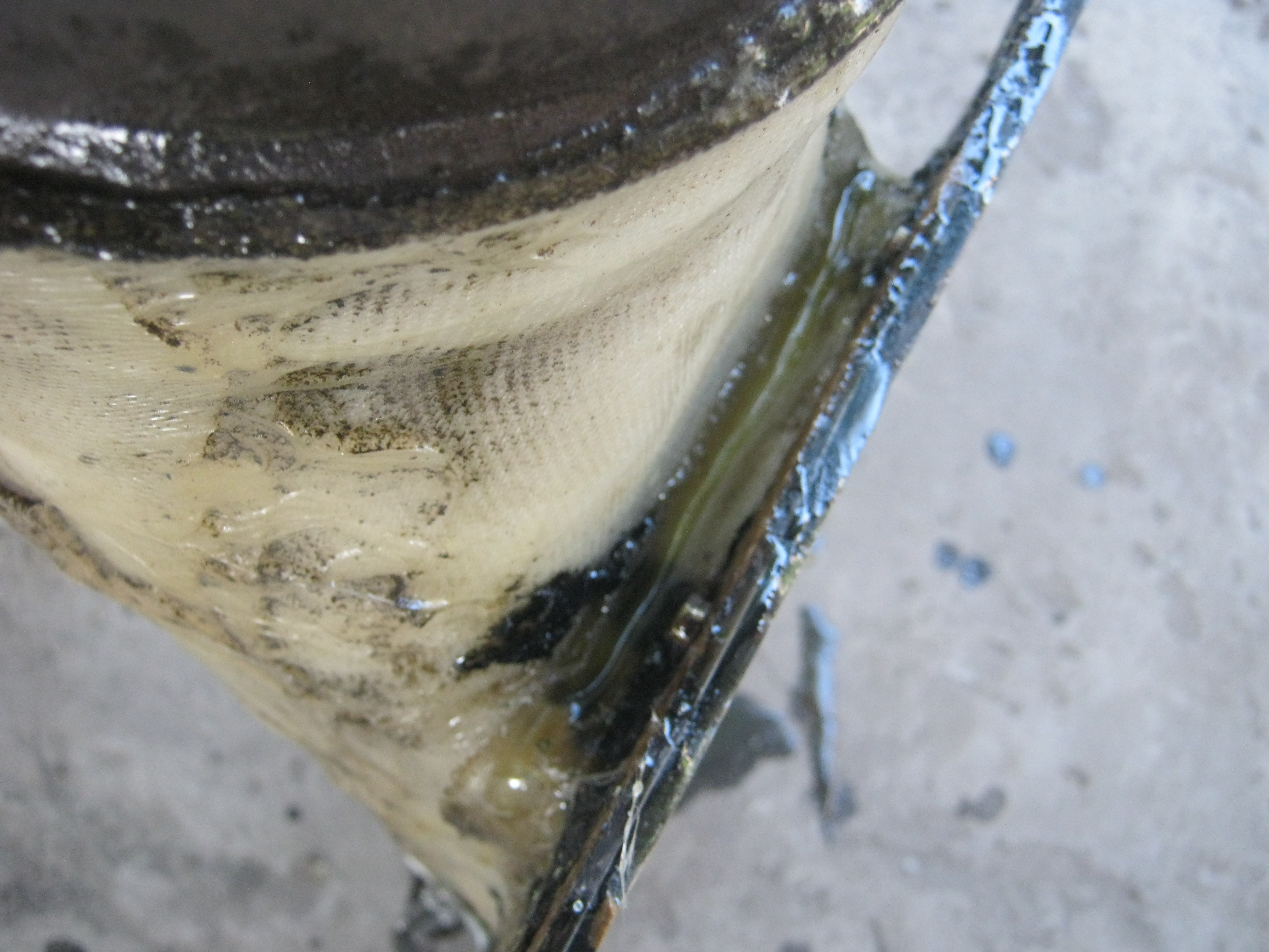

Вообщем, например : смотрю на свой водомётик и вижу-под подзором трубы(в корме) , какие-то бывшие манипуляции: чем -то замазано Чёрным, типа гудрона и как-бы замазано, потом ещё раз замазано, всё перемазано и ЧУЮ - результат был -не очень))). Так как это всё делалось на месте , толком не подлезть !
У меня-же всё снято, перед глазами. Проверил(налил водички) - так и есть -Закапало не с той стороны, а, прямо -через прутья решётки :shock: !!! Представляю сленг бывших владельцев, а, представляете- если они отдавали каждый раз после "утопления" -Мастеру? )))
Понимаю, почему , в очередной, безрезультатный раз - они разломали его(катерок) на мелкие кусочки и продали мне его - с прибылью для себя - по цене макулатуры))). Их Прибыль- Они -Впарили!
Мне -всё равно, я-бы всё равно- переделывал-всё :P
Вообщем - Всё очистил; помыл; Залил эпоксидной смолой; сегодня ЕЩЁ раз- усугубил! :D
За это место -я , теперь- спокоен. (на фото видны потёки эпоксидки , через прутья решётки, после первой обработки).
Есть ещё ОДНО место ;) . Буду и то- восстанавливать.

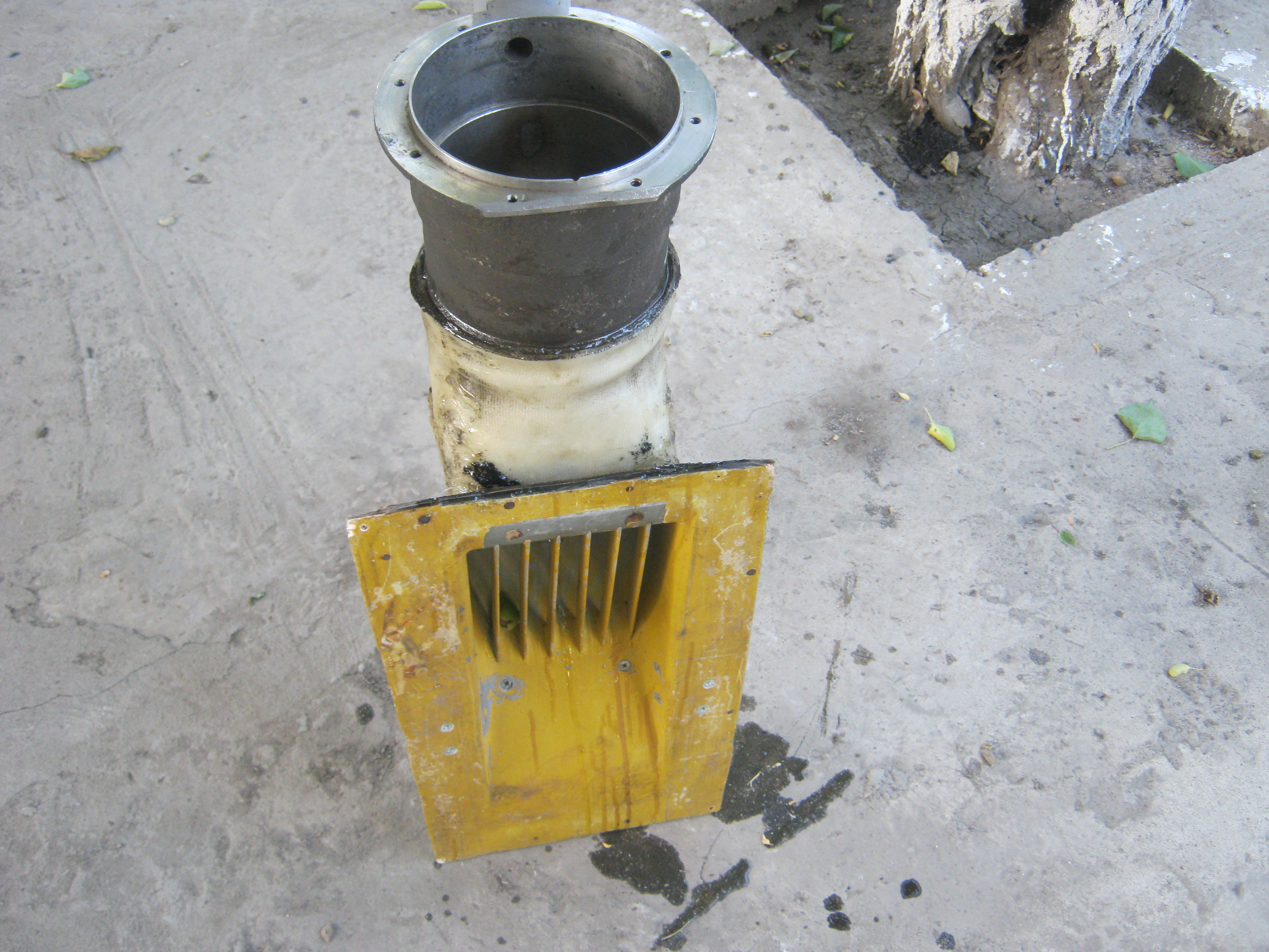

Фото - Это -о чём идёт речь ;) ;)

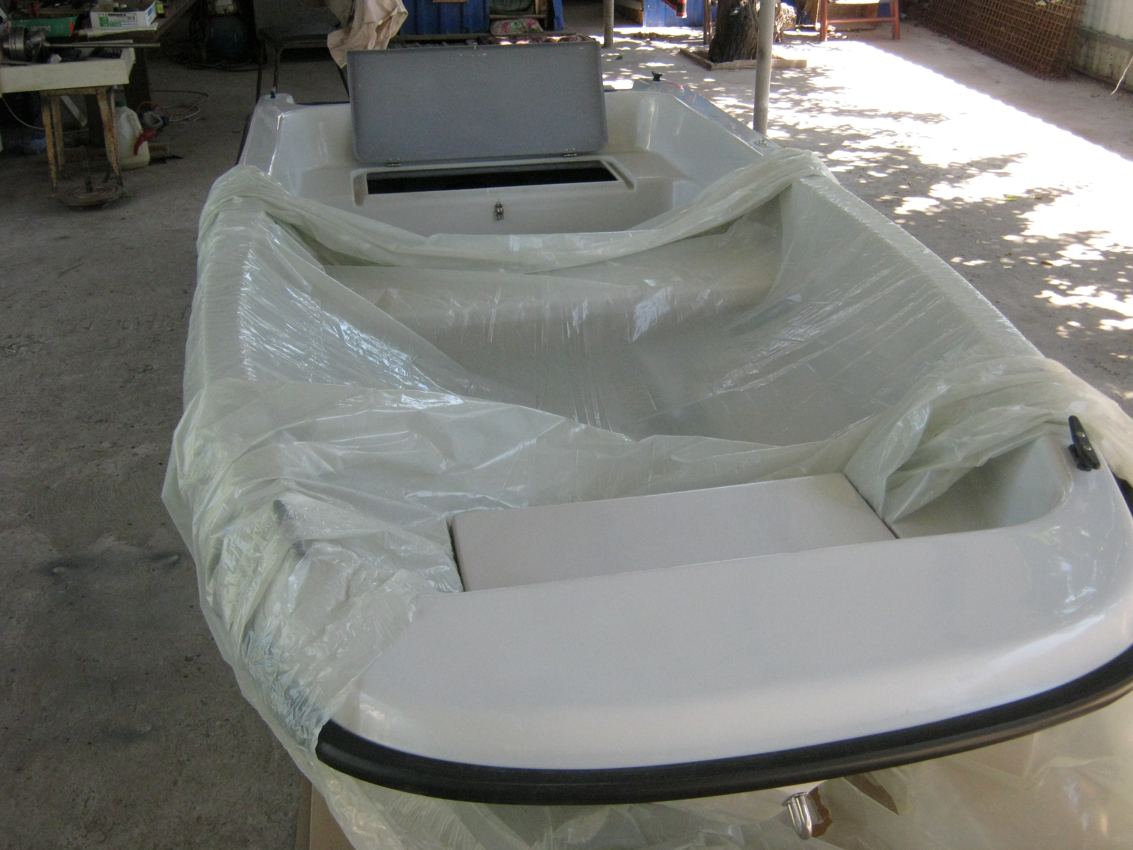

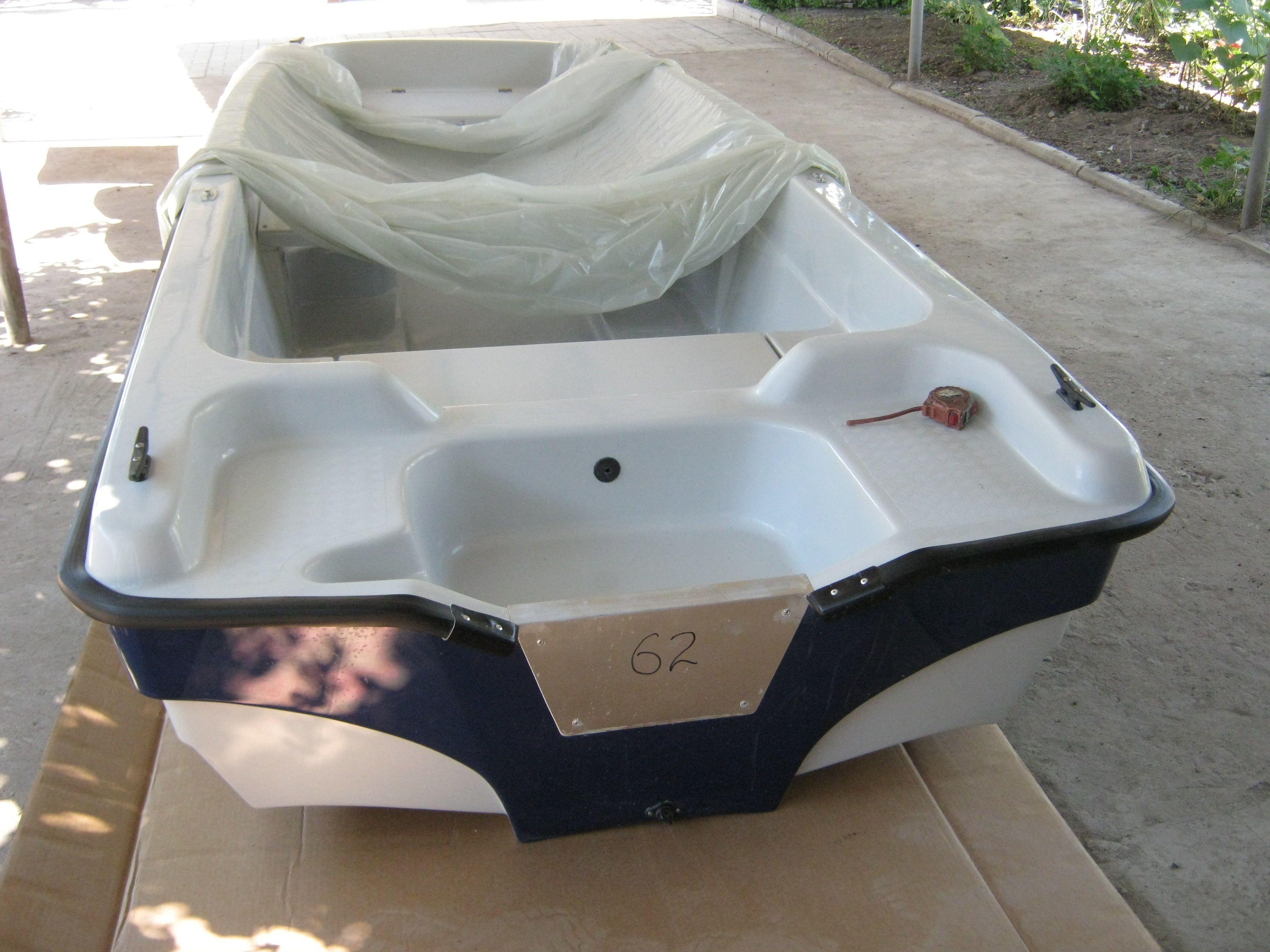

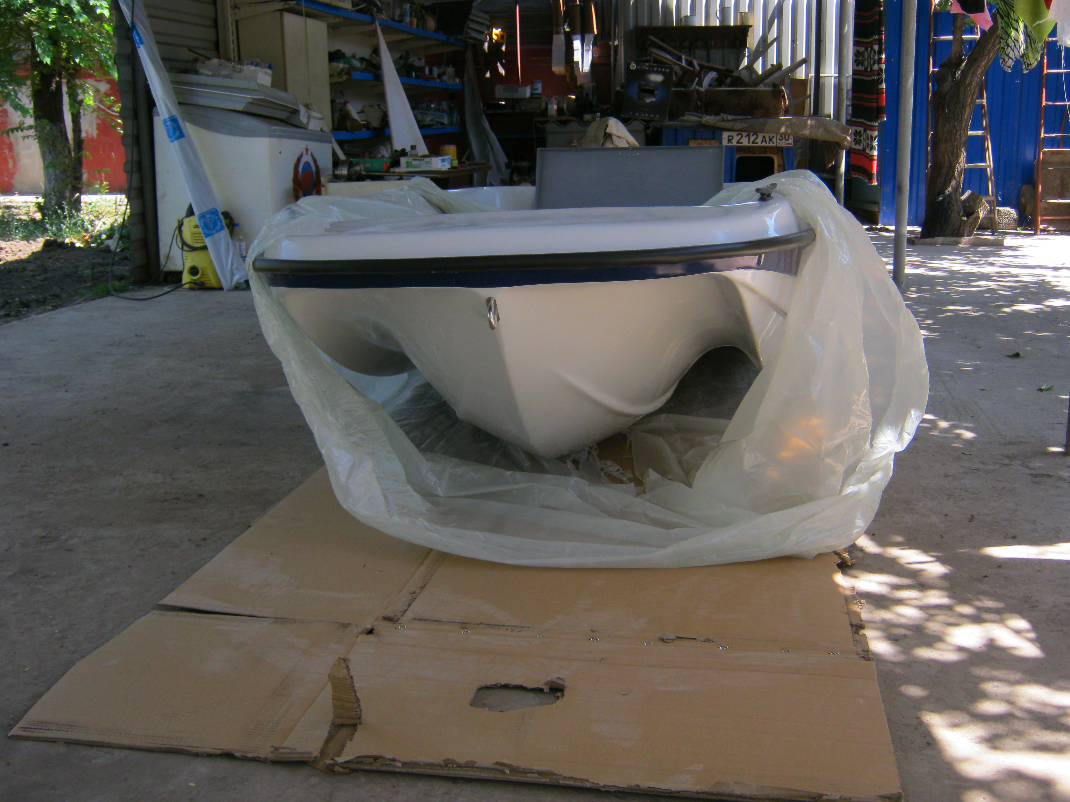

Да, как верёвочке не виться- корпус пришёл. Сегодня.
Кайман -360.
Сразу вопросы прибавились. Основной, конечно, и который портит настроение- ГИМС.
Наверно- всё будет хорошо. Но, есть но.
По последним законам, 17 года- изменения в Корпусе (не столько-уж и Водомёт(движитель)) - все через Сертификацию- Н. Новгород -чтоль или через Главного инспектора Региона , через его подпись и тд., и тд. Ограничение свобод простых инспекторов на реге.
Отверстие под водомёт в корпусе- "фаркоп" для ГИБДД )))
Вообщем -советую учитывать возможности.
Вот фоты лежащего во дворе -моего "Крокодила", который утрёт нос(потом) - поместным зеландцам.)))
