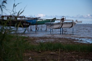

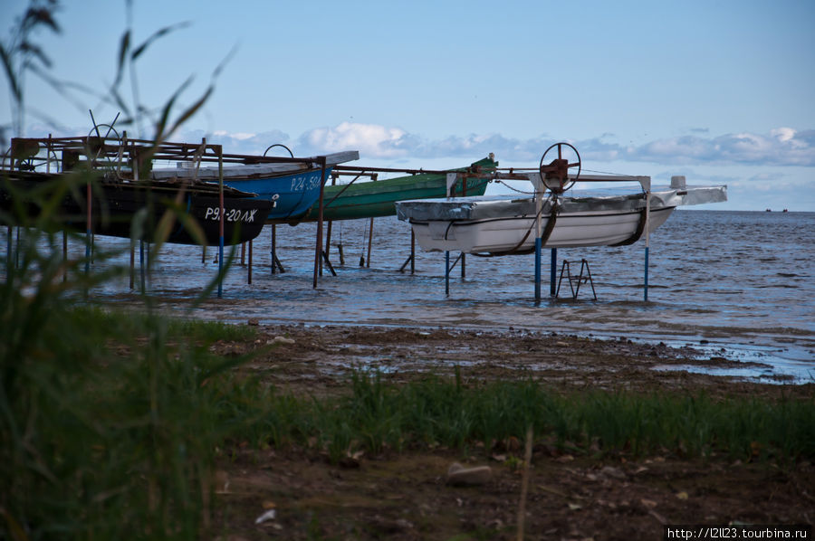

Он стоял -на Подьёмнике . Приходишь как белый человек, да, хоть и в Белом, с семьёй ;)
Подьёмник -типа на Фото , со штурвалом. Легко крутишь -легко опускается и поднимается .
Можешь один крутить , вертеть. Очень удачное решение- если НАДО уехать одному и приехать в том -же составе ;)

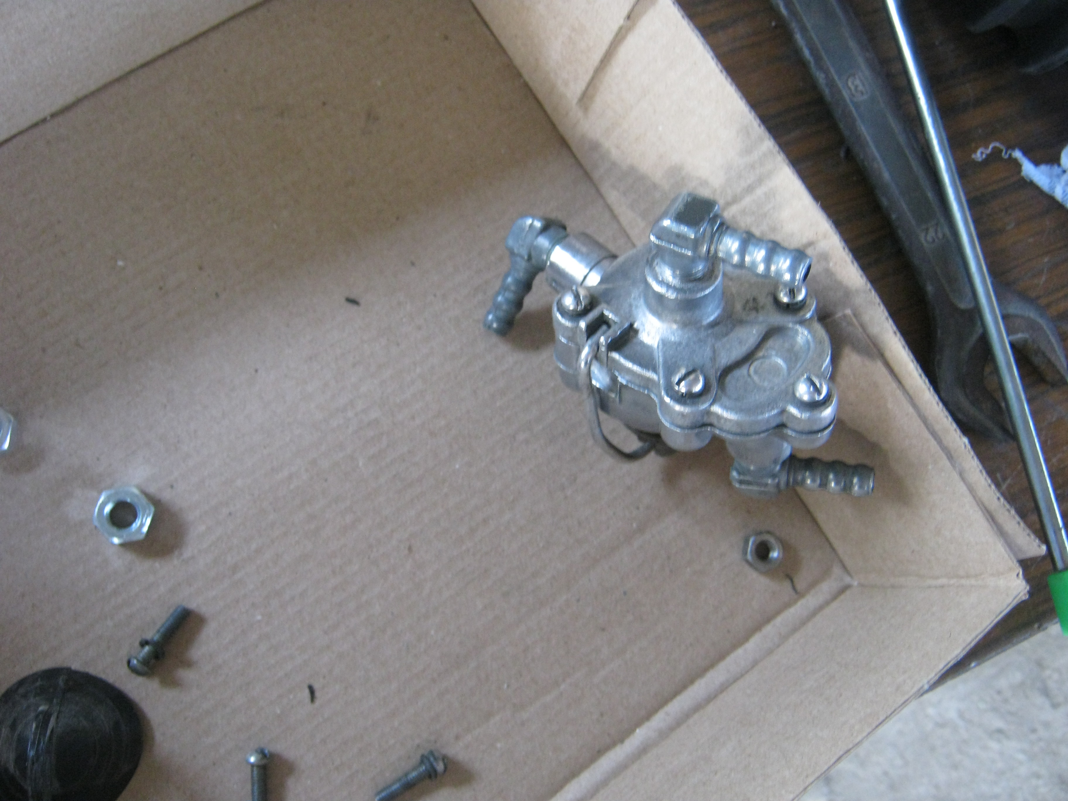

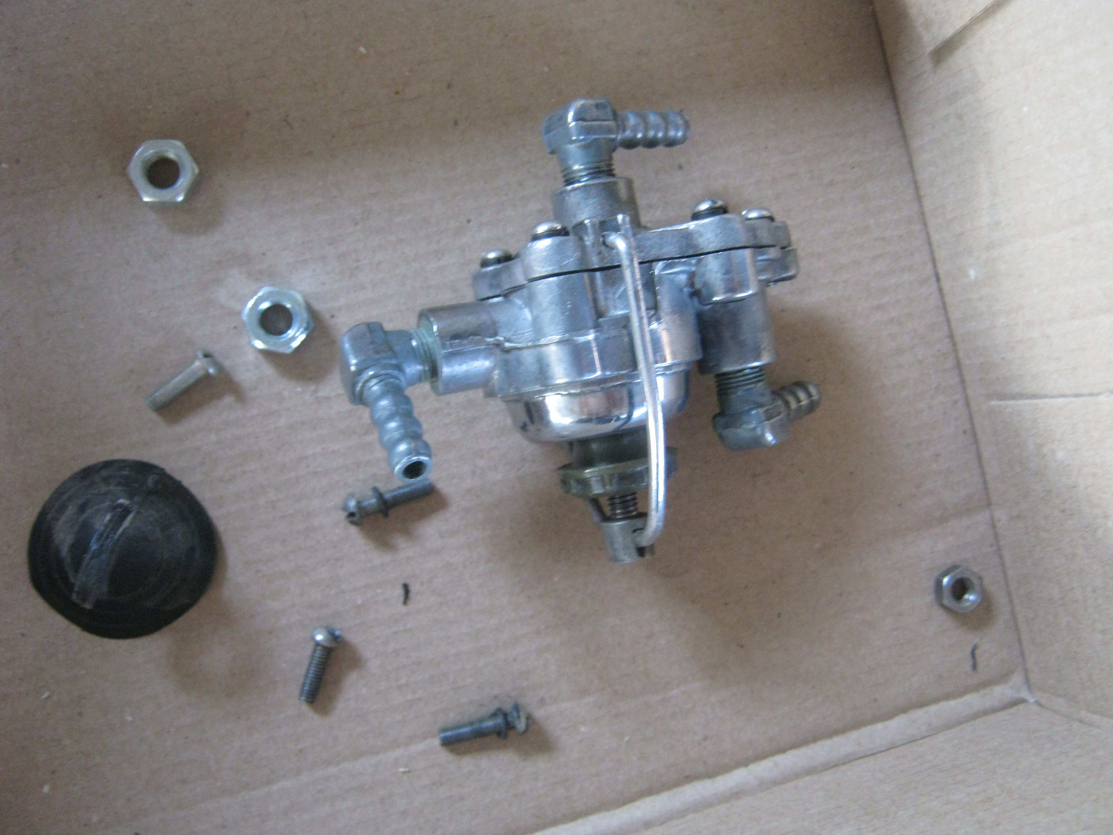

Ну, подкупил шланги-бензокрасивые , хомуты. Обдумал -куда ставить бензонасос? Есть эссе.

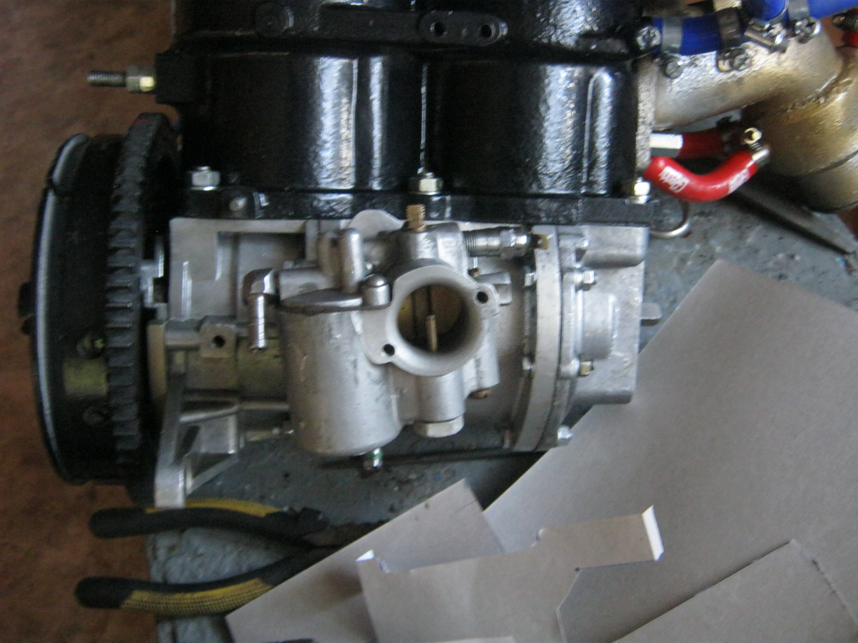

Фото- электроклапан внедрённый в карб.[/quote]
В принципе- собрал бензонасос. Красота -неописучая. У ветерковского- брутальный вид - такой Паук с Матхеттэна!
Ещё там фото "карба" висящего на картере -в рабочем положении. ПОД УГЛОМ!
Угол подобрал эмпирическим путём , он равен - углу подвеса мотора на раме + среднестатистическому дифференту движения - корпуса "недоделанного тримарана", коим является -"Бостонский китобой" (мой будущий корпус).
То есть, в устаканенном полёте скитальца между песчаными пляжами- угол предполагаемого фактического положения
карбюратора между отвесом и поверхностью водной глади , будет составлять - порядка 90 градусов по Градусной системе замера углов ;)
Что благоприятно скажется на максимальной скорости Ски.
