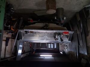

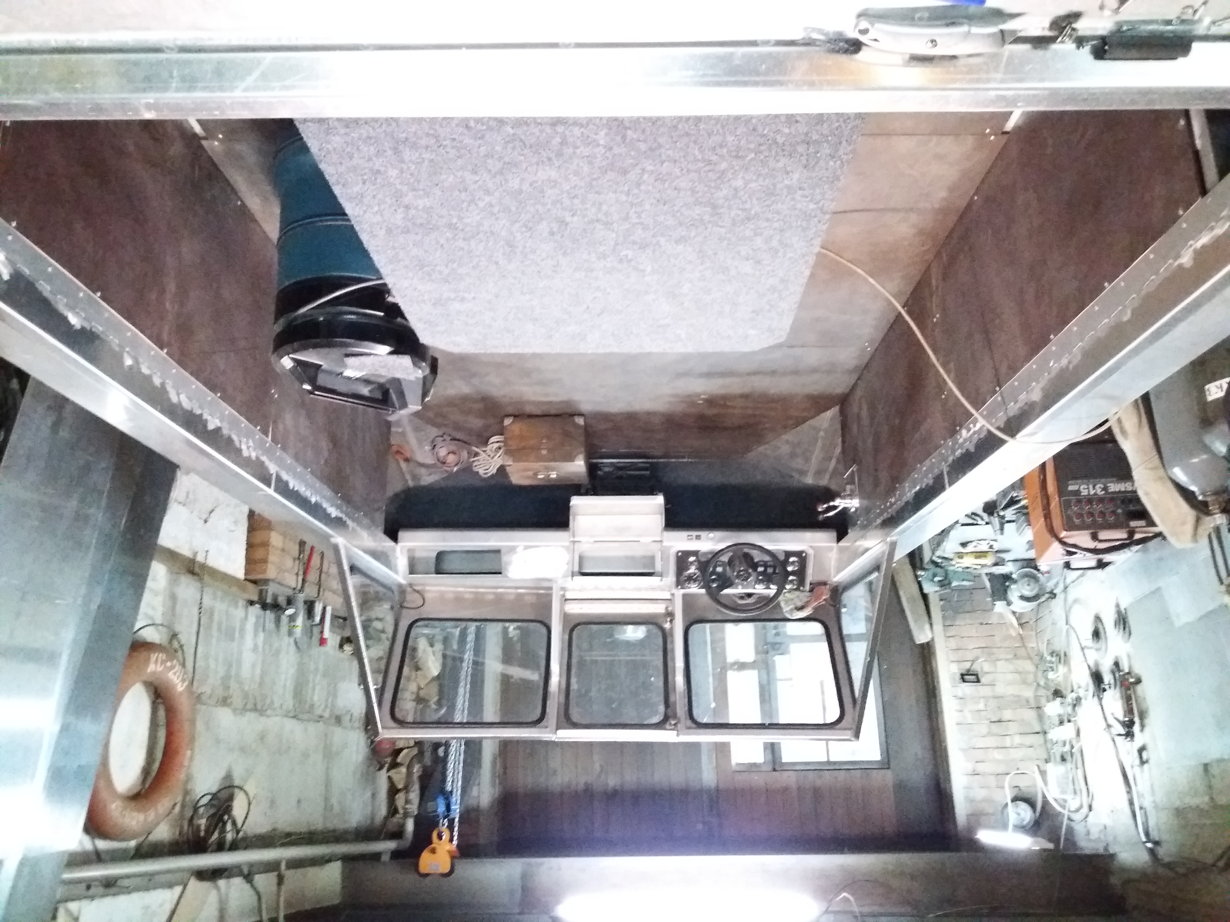

Сообщение stalker » 12 окт 2019, 20:02
Фанерок накрутил.
Широкий катерок . Места много.
Re: Поделки катера.
Сообщение viktorr » 12 окт 2019, 23:38
Прям, евро :D !
Хорошо, что выложил фотки корпуса, пусть пацаны полюбуются. ;)
Re: Поделки катера.
Сообщение ANP » 13 окт 2019, 01:23
:D Ну все, закатил в роддом! :roll:
