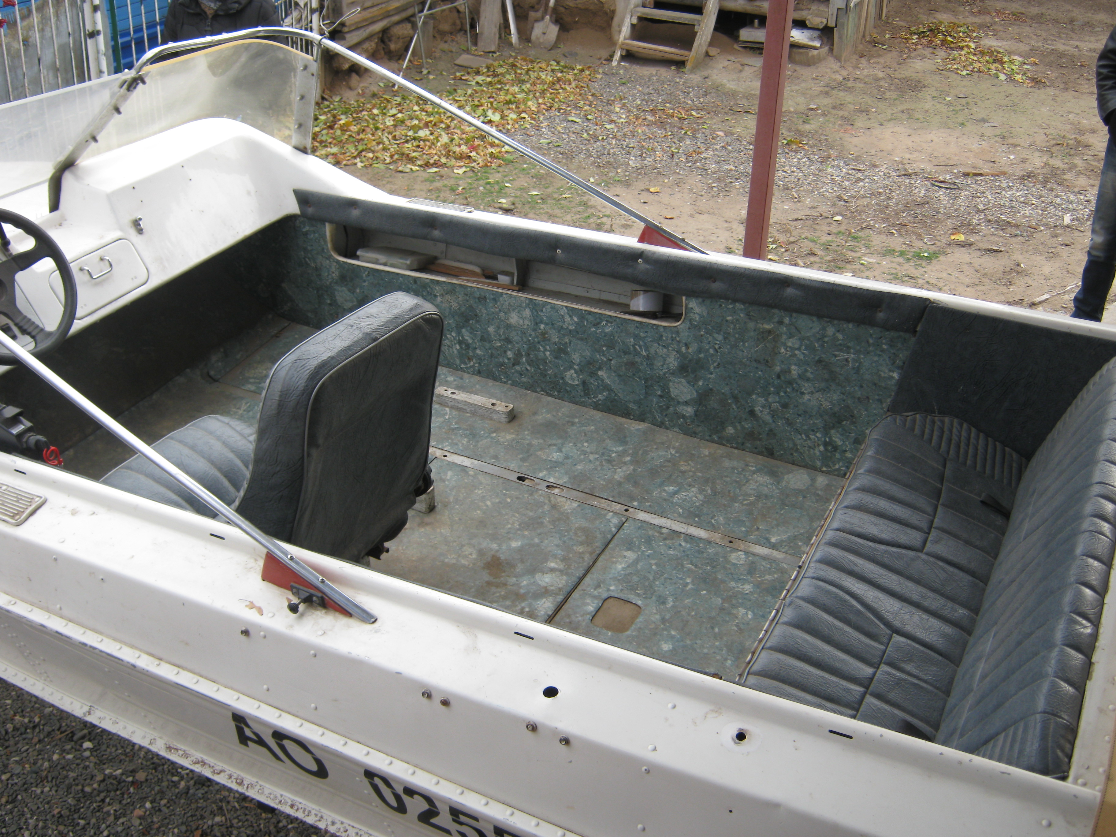

Сообщение viktorr » 24 апр 2020, 12:33
Вот на этом я ездил.

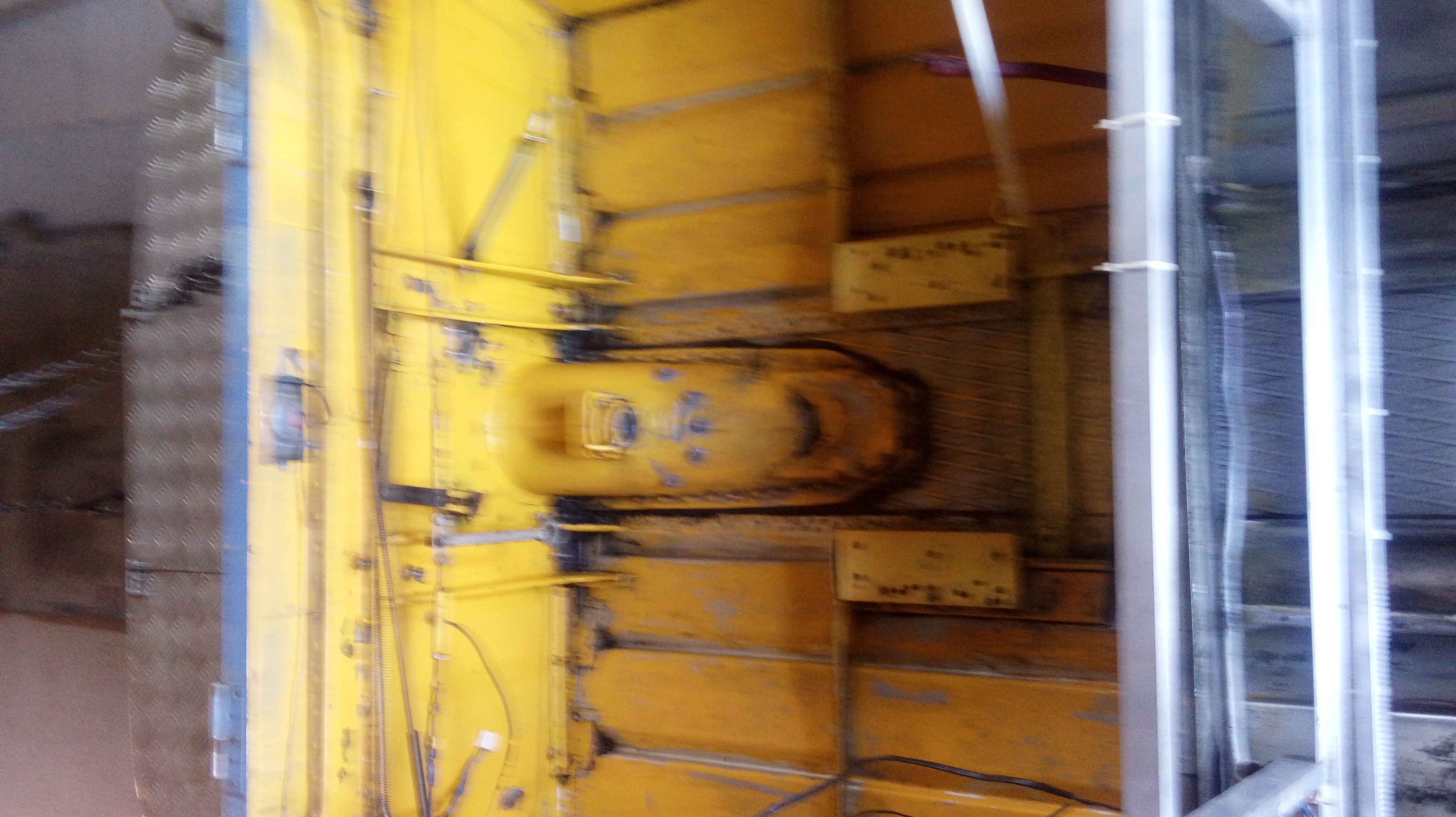

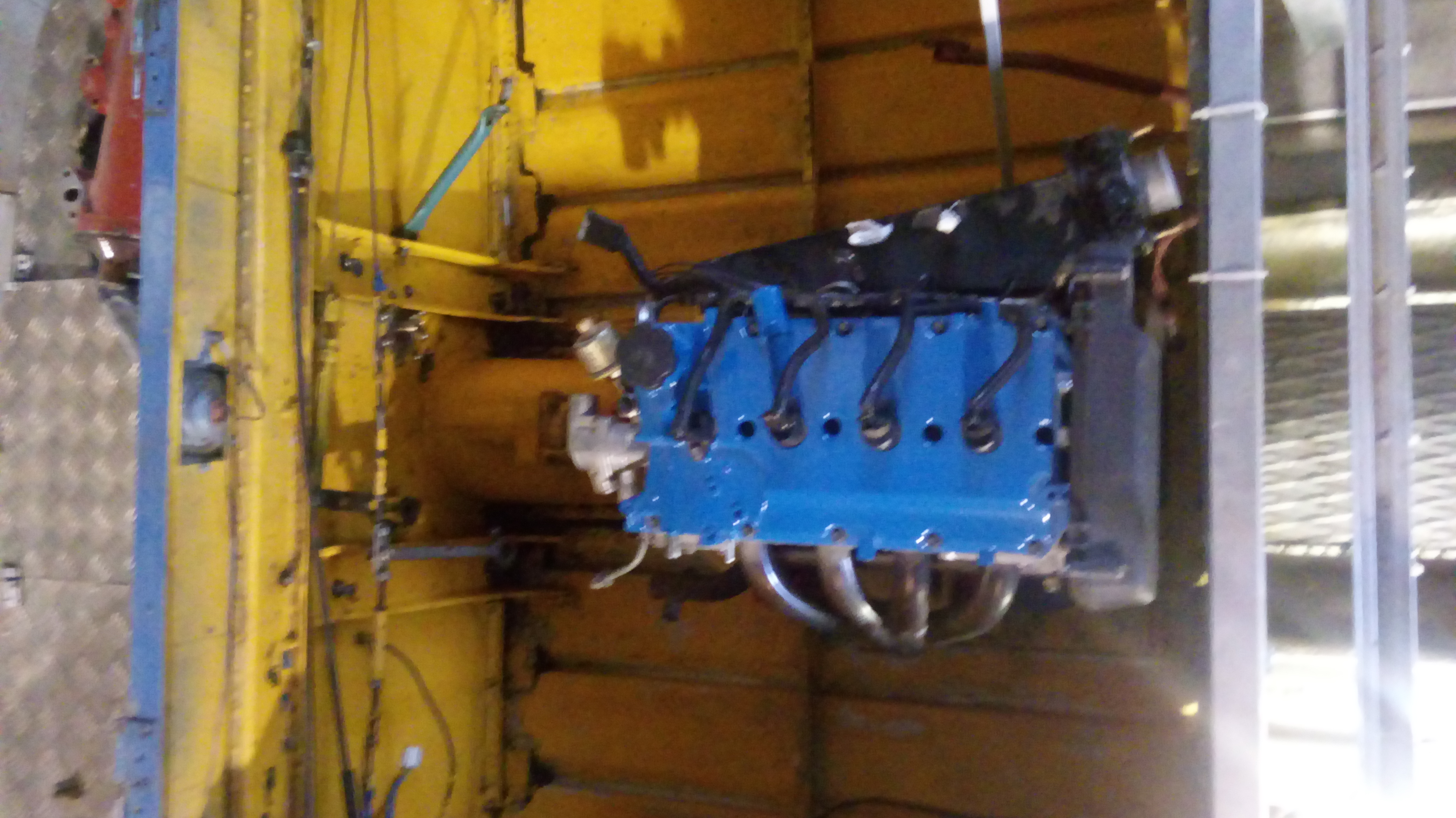

Начал установку двигателя.

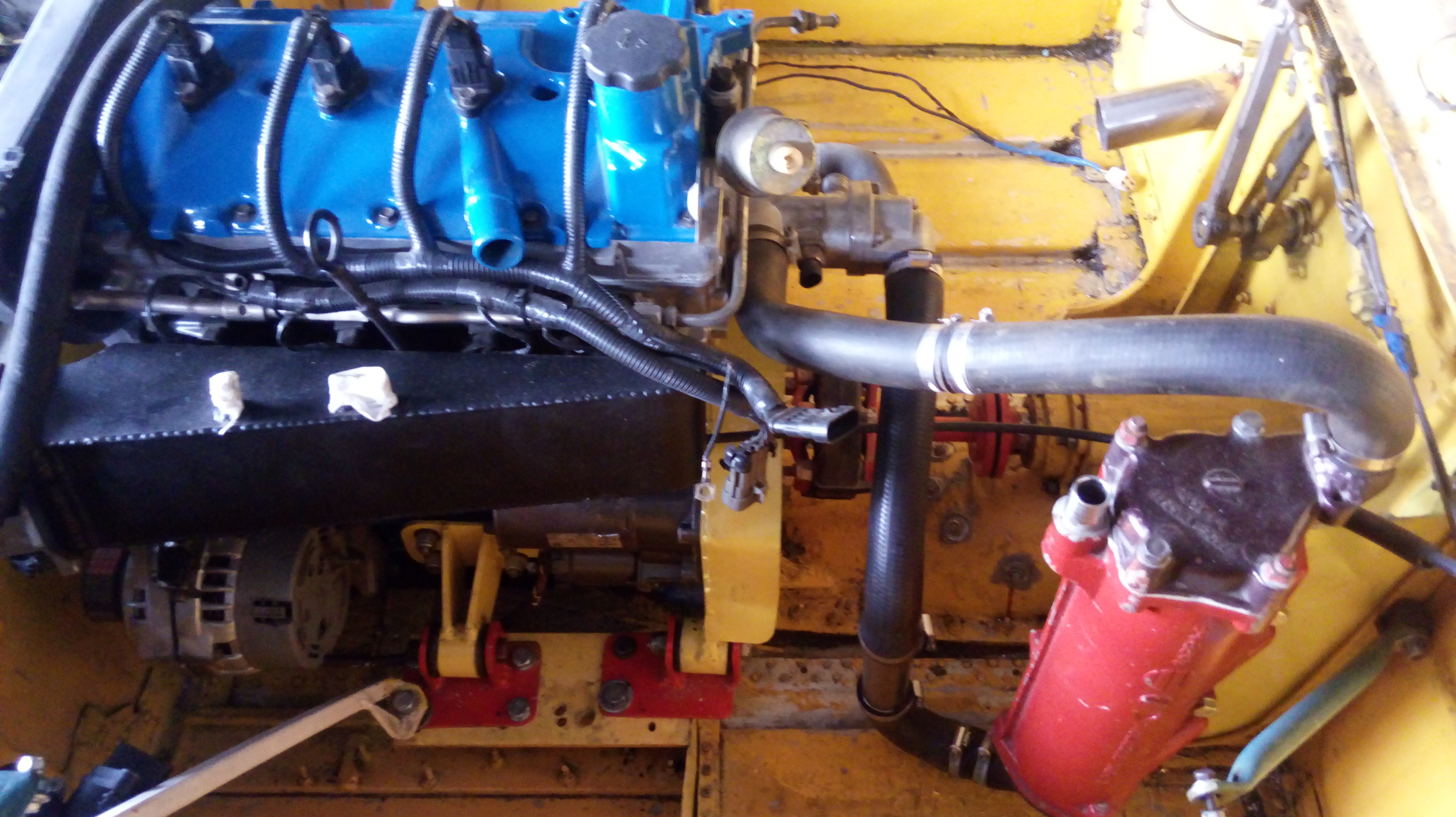

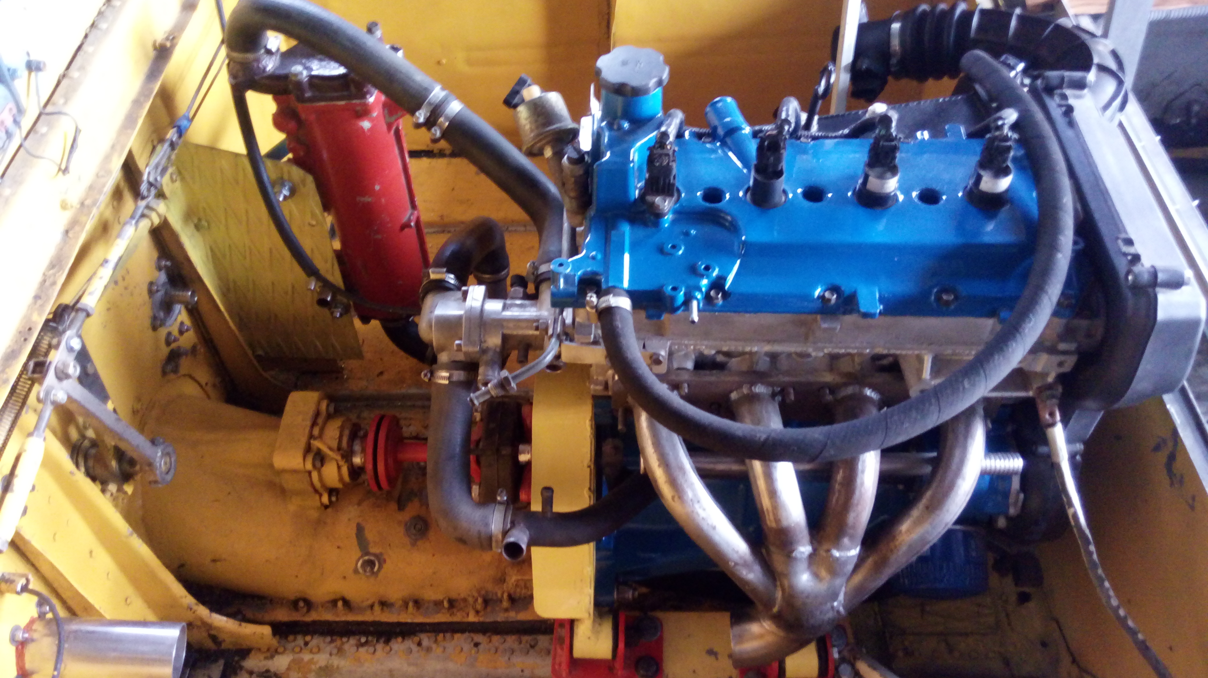

Собираю. Поставил охладитель , выставил двигатель, остается главное проводка ну и так по мелочи. РК поставил 6-ти лопостное.

Re: КАЗАНКА 2М ВОДОМЕТ
Сообщение viktorr » 03 май 2020, 08:49
Видно, что мысль пробивается и всё отлично :)
Подводомётная плита, у тебя - не такая-уж и длинная, типа -самый раз.
Главное - ты убрал с неё безумный выхлоп. )))

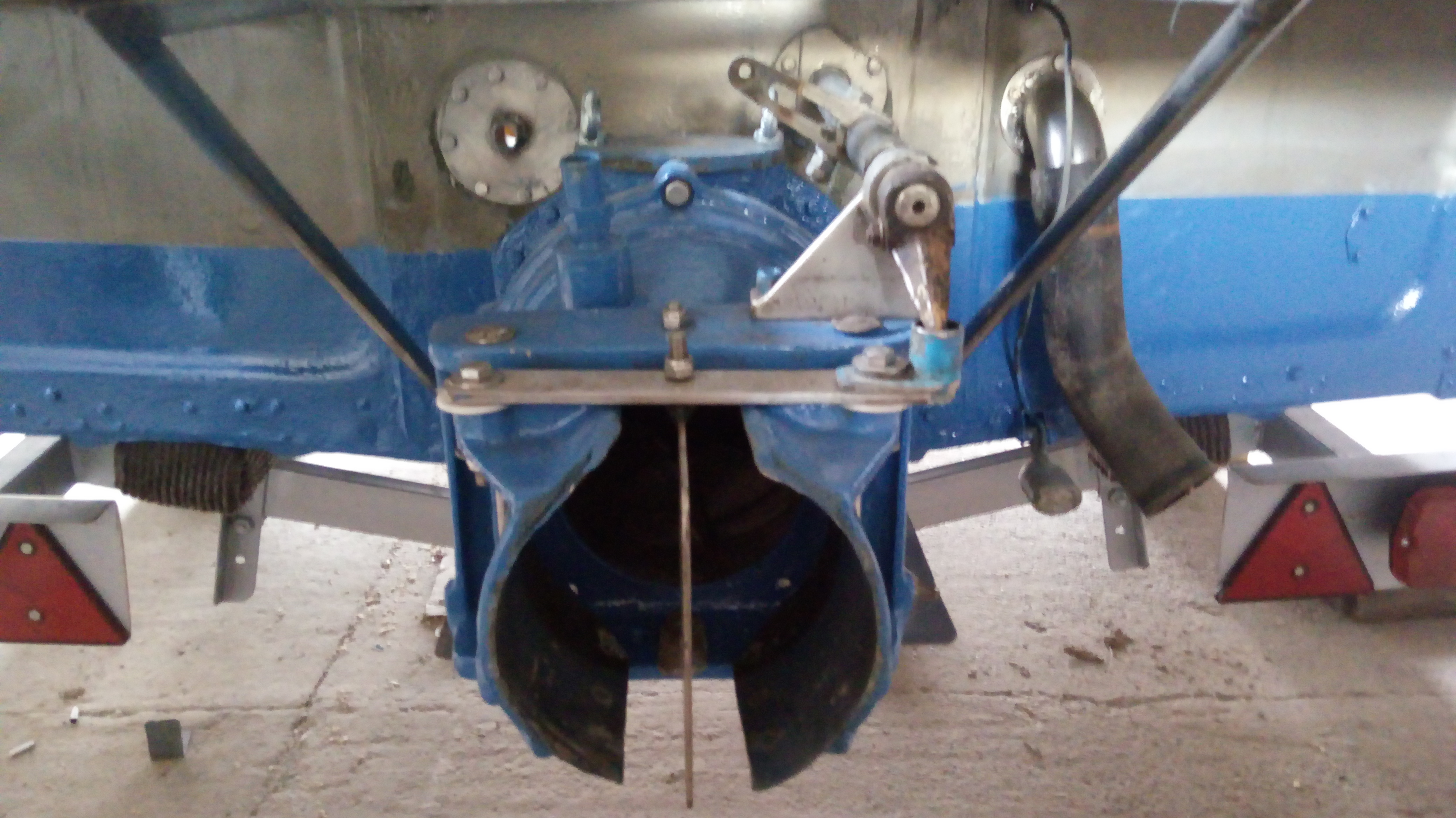

А, что это висит -ПОСЕРЕДИНЕ рулей? (вертикально).
Сообщение stalker » 03 май 2020, 10:03
viktorr писал(а):А, что это висит -ПОСЕРЕДИНЕ рулей? (вертикально).
Руль еще один . Такой водомет ,с половинками рулей рулится очень хреновасьтенко. Амур кидаеть по сторонам не предсказуемо.
