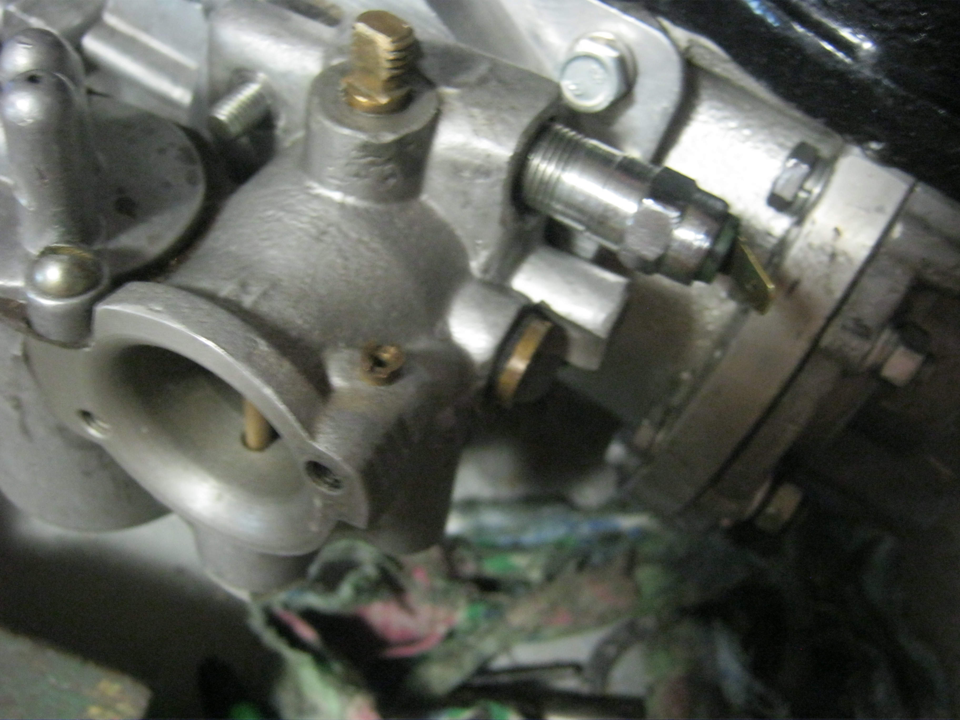

Во-первых сделал ЭЛЕКТРОПОДСОС. Поставил электроклапан от 2108 с холостого хода.
Его ставить -нетрудно. Но , эффект- офигенный(по комфорту. ) Можно, даже сделать "лже инжекторный пуск))) :shock:
Вывести клапан на кнопку стартера - пожалуйста - Психотипические ощущения пуска на инжекторе:
без газа; крутишь ; заводится -отпускаешь кнопку стартера!
Действие простое- Как впрыск бензина Клизьмой! )))(в карб -ессно :oops: ).
Вообщем на теле электромагнитного клапана-нарезаешь резьбу М12 х 1,0 (аккуратно).
Вворачиваешь аккуратно, не сильно напрягаясь в отверстие стокового клапана , предварительно- всё оттуда удалив: собственно клапан; пружинку ; резьбовую пробку. И-Всё! Ветер, кудри вьются!
Ну, подкупил шланги-бензокрасивые , хомуты. Обдумал -куда ставить бензонасос? Есть эссе.
Фото- электроклапан внедрённый в карб.

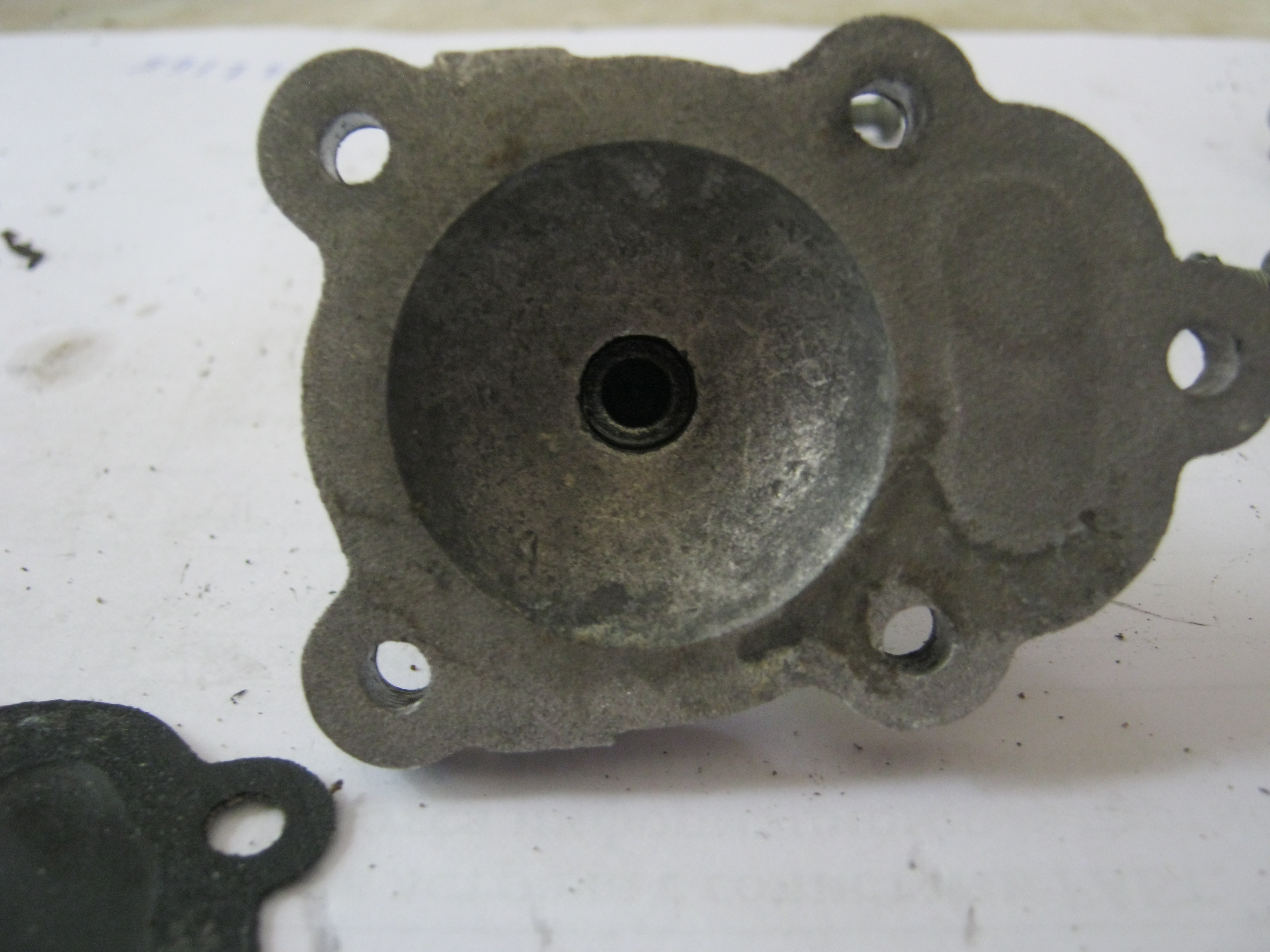

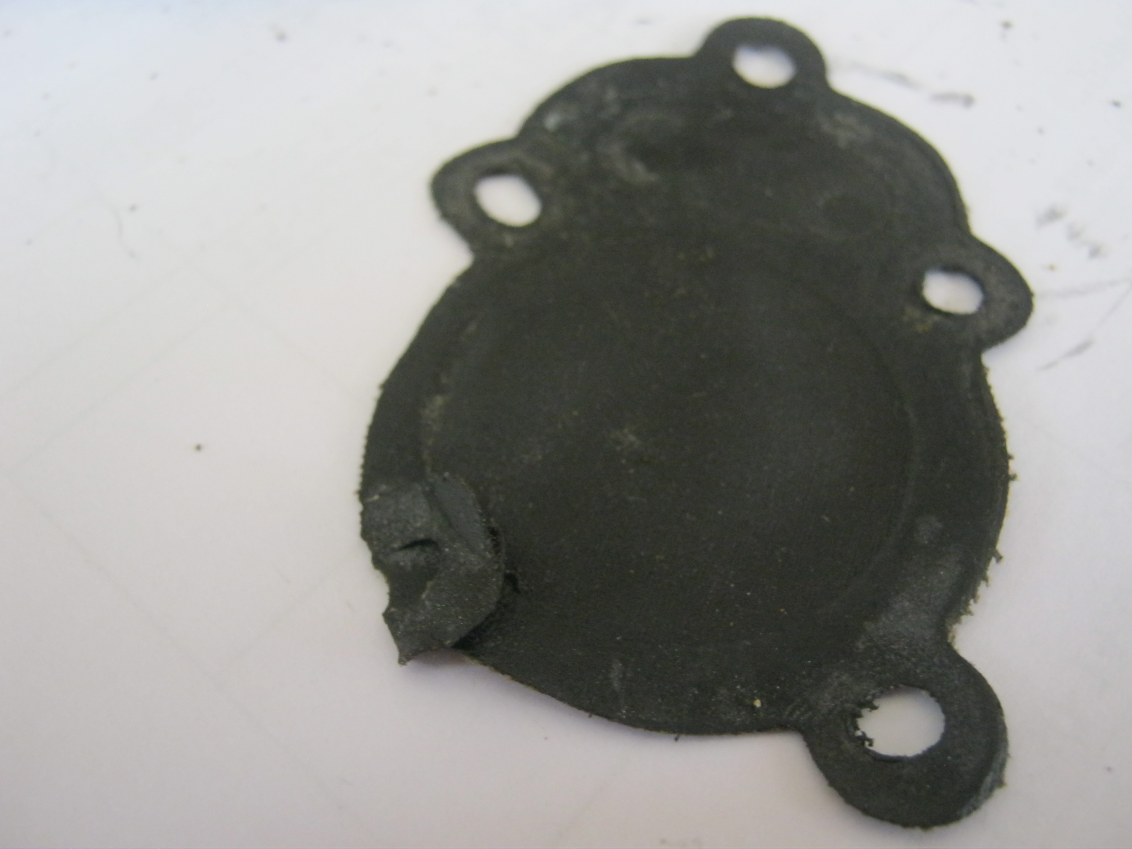

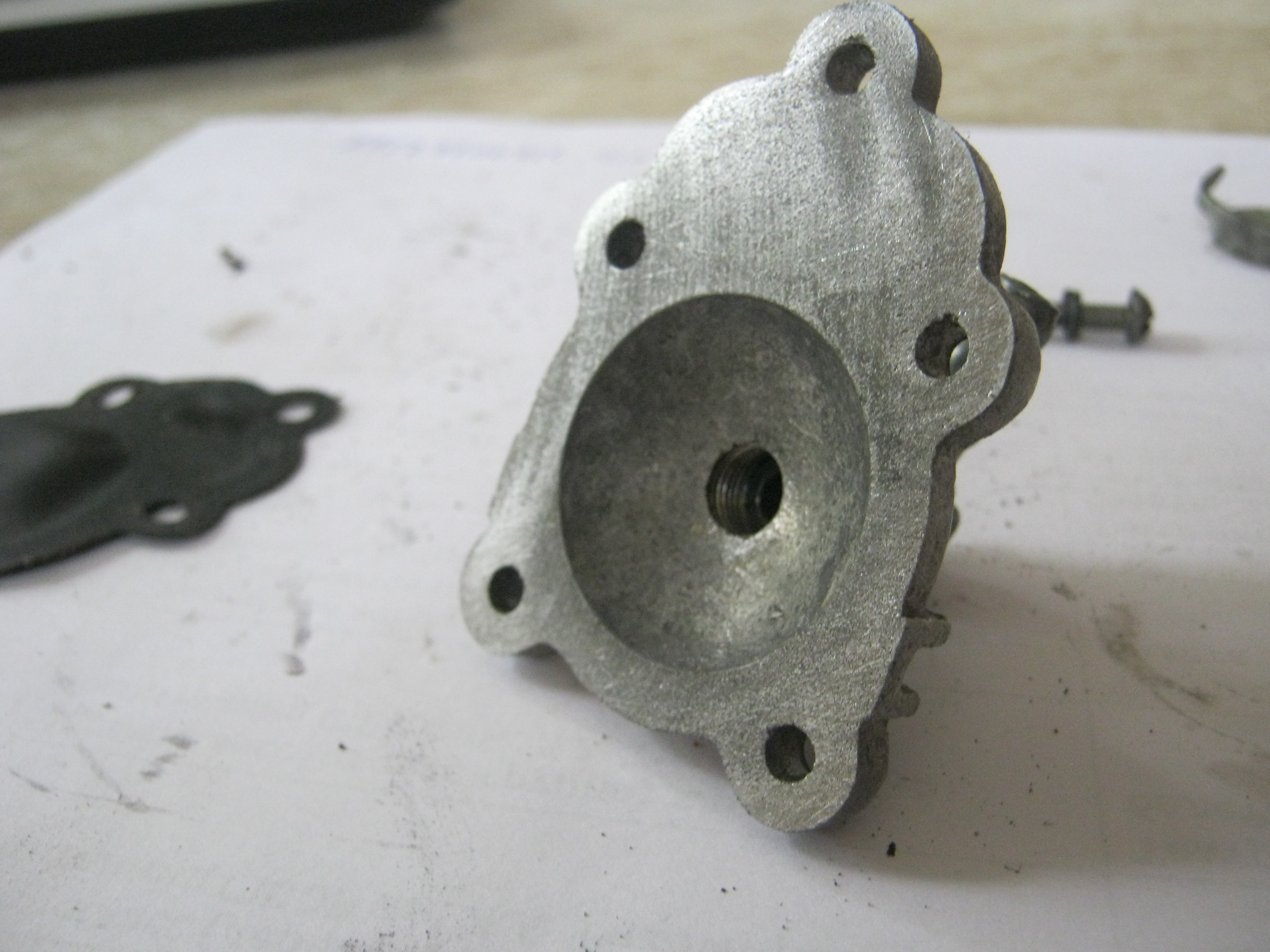

Вот сейчас , покажу на Фото-как собран был бензонасос , правда от Ветерка, но, стоял он на Вихре. ;)
Насосы, практически-одинаковые и в такой подмене ничего криминального -нет.
Насос от Ветерка -более универсален по способу присоединения к разным моторам. У него - штуцер "вибрации" картерного давления. У Вихря -спецкатридж- только к Вихрю.
Представьте себе -СКОЛЬКО нервров Унесла ТАКАЯ сборка у Владельца и сколько он матерных слов употребил -в сторону неодушевлённых предметов?
Я, просто- разобрал БЕНЗОНАСОС , чтобы собрать его "под себя". ))) )))
Смотрим Фото.
Мембрана - с ушами таксы. И одно Ухо -ей прищемили))).
Плоскости разьёмов насоса. Вид -с явными следами -"прососа"(какое ёмкое слово придумал Маламут :shock: ).
Также : "пузыристая " диафрагма; потрескавшая резинка-уплотнение; небольшой токарный "прорез" "ершика" на штуцере подсоединения к картеру Вихря.
Как это могло всё работать - непостижимо! Но, говорит от Надёге мотора Вихрь!!!

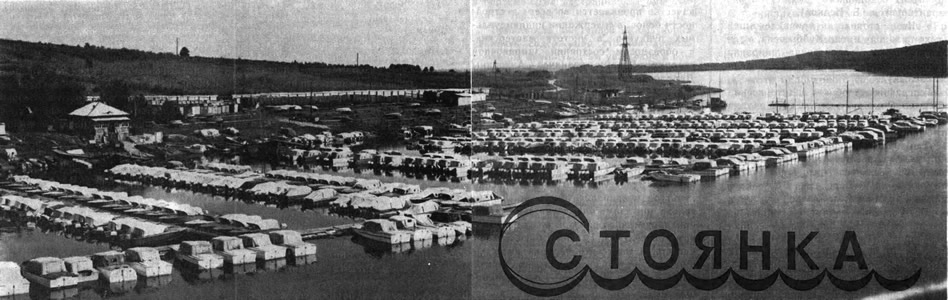

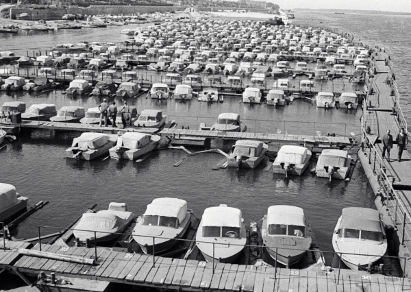

Вот такие были стоянки лодок. Лодки с Отечественными моторами.
Можно-ли сказать , что все эти люди -владельцы лодок- были, так-уж Несчастны с ними? Вихрями; Ветерками; Москвой и тд.
ОДНА из стоянок СССР.

Много лодочек на стоянке . У нас поменьше стояло . Стоянок правда было несколько.
