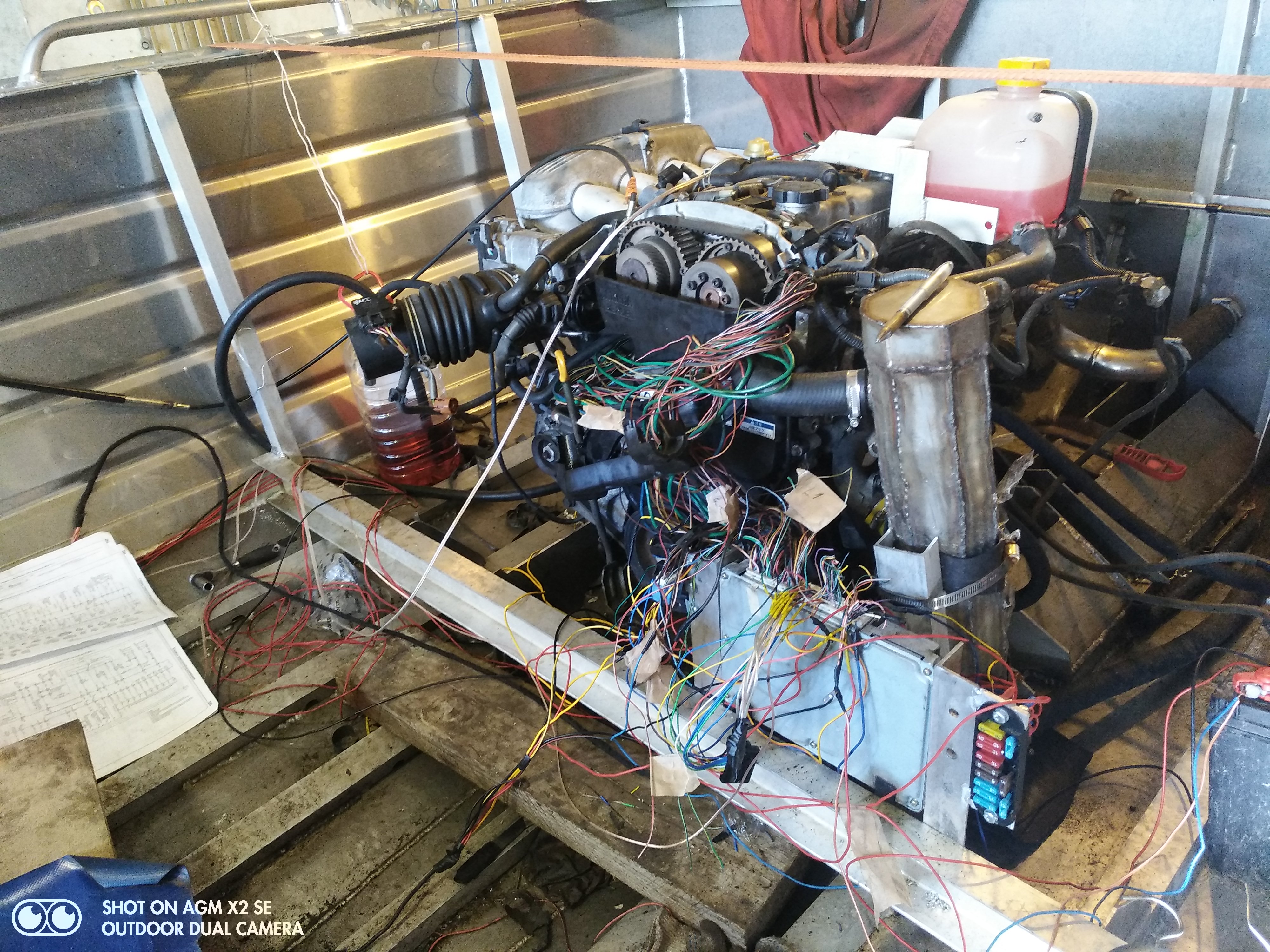

Продолжается творческий подход к проводам с паяльником и кусачками )

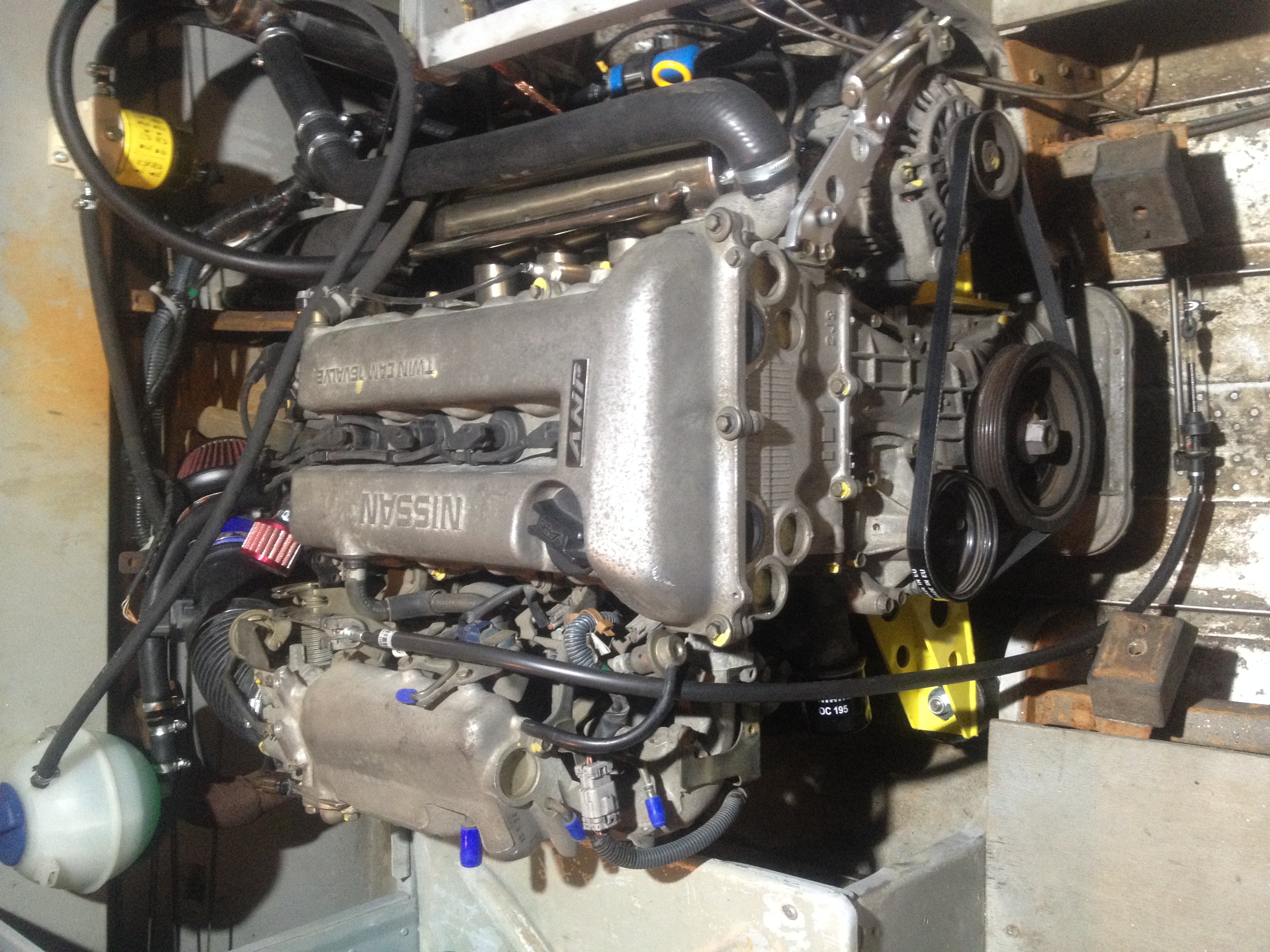

Я вот так поставил свой теплообменник

В процессе установки эмулятора АКПП решил попутно убрать лишние провода от коробки и монтажного блока, размотал косу нашол вторую лямду что не работала, восстановил цепь подогрева, удалил лишние провода и пол дня собирал проводочки обратно в кучу, но уже с нормальным подключением как положено, через предохранители и релюшки. Собрал схему, проверил сканером все нормально но мотор не запускается, и бензонасос молчит. В процессе поиска неисправности по датчику кислорода сделал коротыш и выпалил один из плюсов проводки, но так как плюс задымил не от мозгов решил что не чего страшного, восстановил его и продолжил сборку схемы дальше.
После часа танцев с мультиметром бубном и матами, мотор так и не запустился, решил что коротким на массу убил мозги. Взял бутылочку пивной валерьянки полазил в интернете и нашол такие же мозги не дорого, огорчало лиш одно, они во владике и почтой ждать их месяц. Позвонил другу, местному гуру по проводам и электронике которому в принципе все равно что за аппарат перед ним, как он говорит чинится практически все, вопрос цены, он на моей памяти за неделю перепаял 3 блока управления краном либхер 125 т. Который не смогли оживить официальные представители. И тот умчался работать счастливо размахивая крюком, правда денежек фирма ему отдала за такое волшебство по нашим меркам много, по меркам средней полосы сумма баснословная. Ну не суть, позвонил я ему говорю мозги спалил, в ответ привози посмотрю, добрался я до него вскрыли мозг, он там потыкал каким-то хитрым приборам и сказал что мозг не смотря на все мои попытки его убить всё-таки жив. По счастливой случайности он бездельничал и со словами поехали балбес посмотрим что ты умудрился сломать собрал свои приборы в чемодан и мы поехали ко мне в гараж. Там воткнув мозги на место поколдовав своими приборами пару минут и запустив мотор, сказал что руки у меня произрастают с анотомическими нарушениями ))) выяснилось что пока я ставил эмулятор или когда удолял лишние провода я откусил датчик коленвала)) теперь все в норме мотор бодро рычит, а мне зная Виталика ещё месяц выслушивать шутки про мои анотомические отклонения)))) все доделываю проводку ставлю трюмную помпу и с первой же погодой на воду
