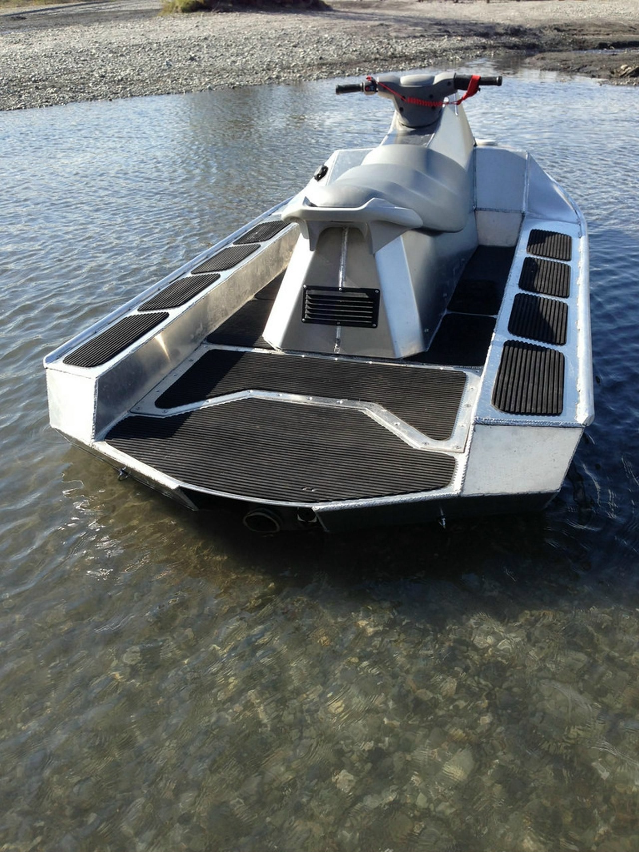

Сообщение дядя Вася » 29 сен 2025, 19:44
Алюминиевый , но....на Аляске. ;)

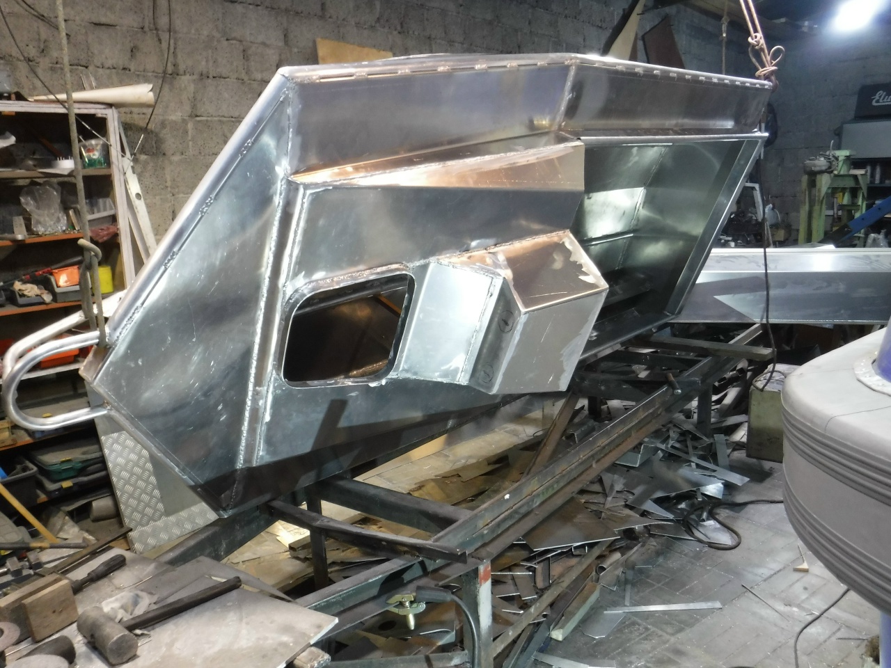

Re: Водомерка NEXT

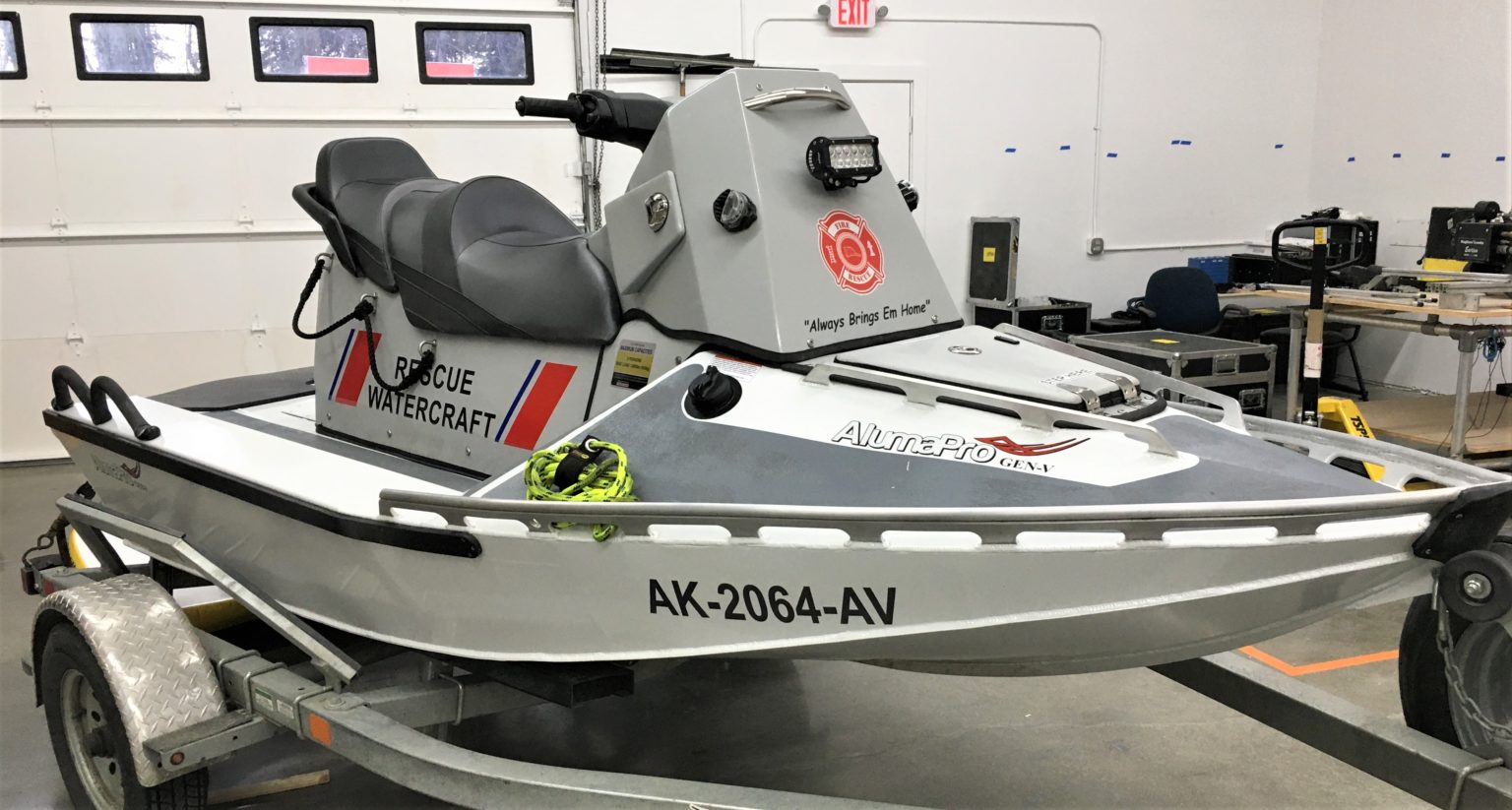

Сообщение дядя Вася » 10 ноя 2025, 10:13
Это Аляска, Анкоридж .
делается для речных спасателей.
потроха - от ямахи .
Корпус - Сварной, Амг , по размерам больше обычного гидрика.

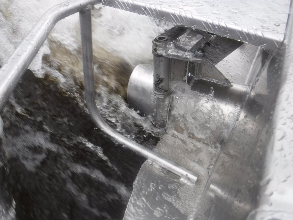

Re: Водомерка NEXT

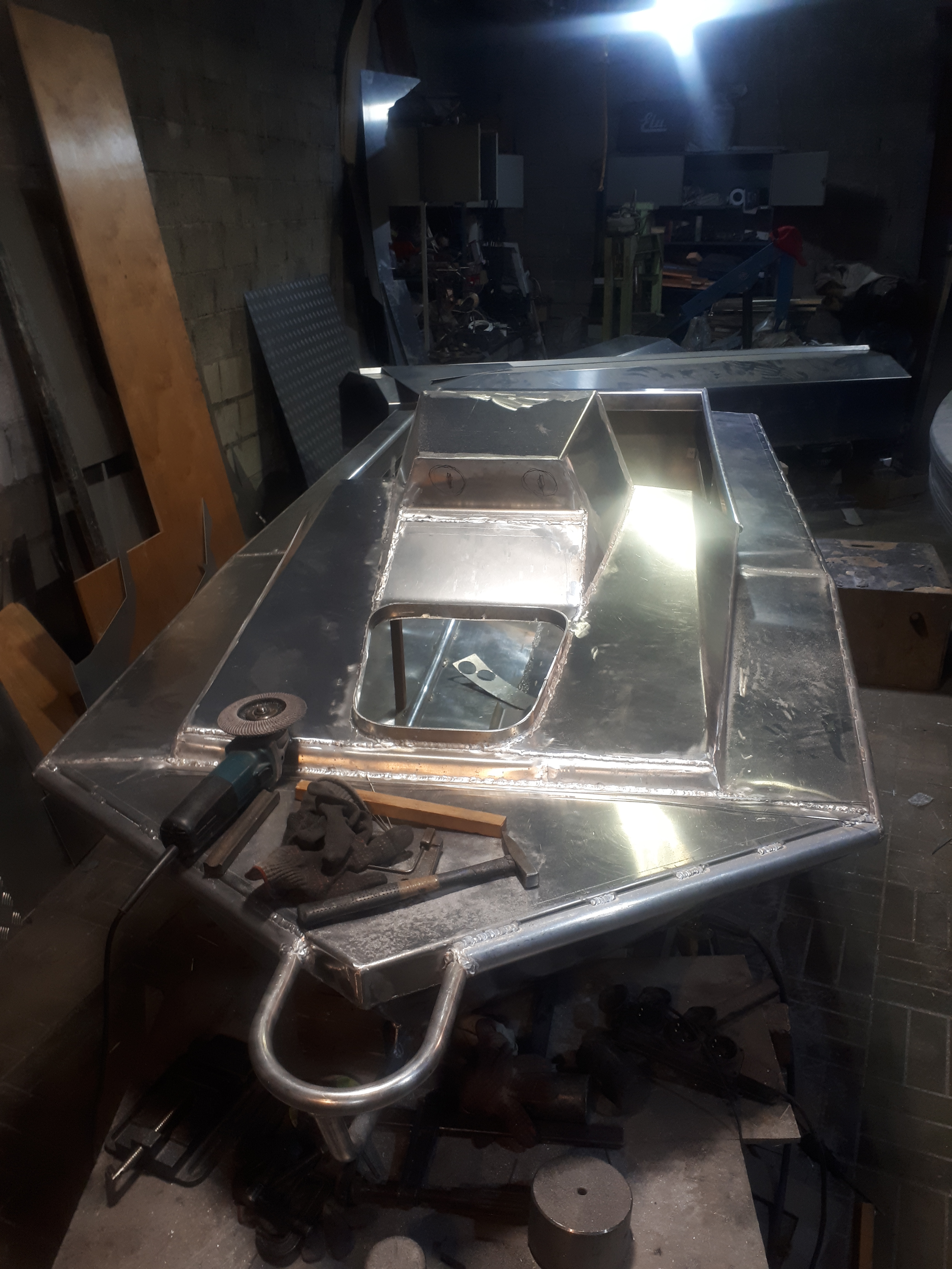

Сообщение дядя Вася » 29 ноя 2025, 08:03
Корпус и привод - "старый", отработанный.
Компоновка - другая.
Нарисован был давно , только сейчас начал варить-собирать.
Времена для таких экспериментов - не лучшие.
YaI1xxDoogicPAenTfpOLprZxL-lE2MDTO478GVOj3CHvxpukvdtdRIjbdlgPG-p1c_ZCPLboS_IDZAhPyLhr2O7.jpg
