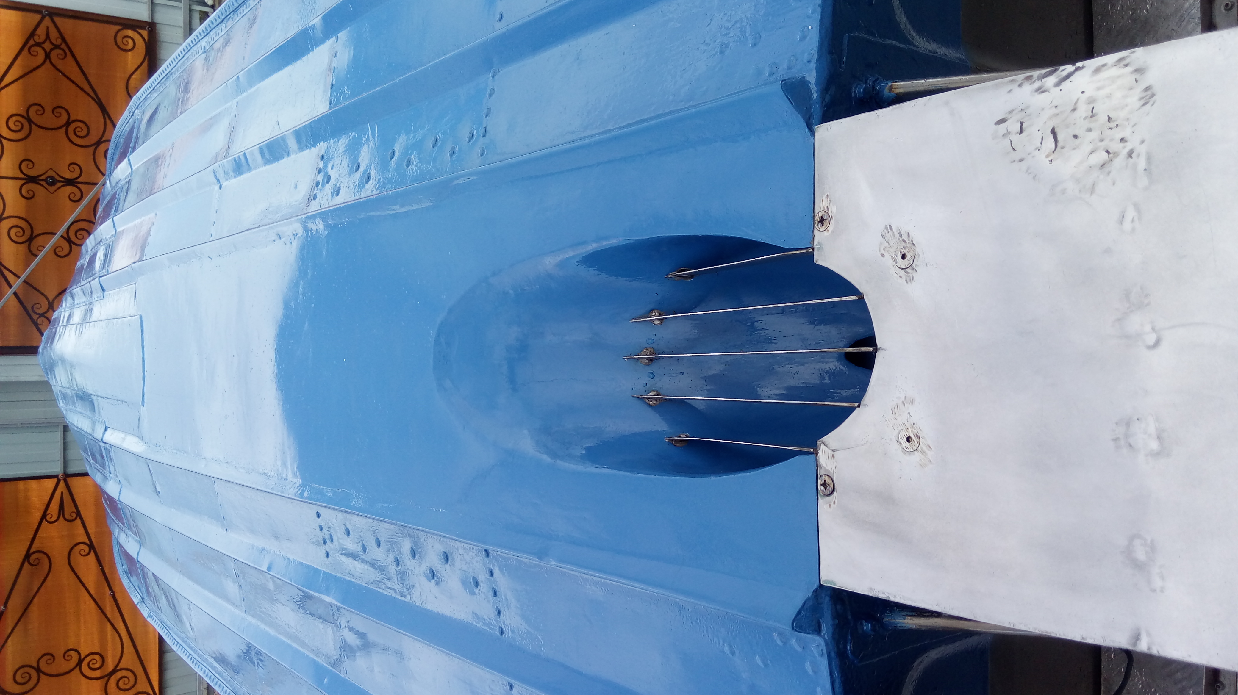

Сообщение вадим в » 24 апр 2020, 08:43
Вот что было. Плита с глушителем.

Сообщение viktorr » 24 апр 2020, 11:26
вадим в писал(а):Вот что было. Плита с глушителем.
Крысота!)))
Вадим, ты ездил на какой-нибудь -другой Казанке? Пусть на ПЛМ?
Пример, с моими поездками.
У племянника Казанка с ПЛМ Сузуки 40.
Мы купили её в Калаче-на -Дону. По обьявлению. ПЛМ - новый. Ну, спустили , заодно и мой катерок. Всё отлично. Мой катерок -обходит, как я и думал эту Казанку. Собственно , казанка идёт -бодро, практически на ровном киле - всё хорошо. "Нормально" идёт. У племянника , вообще, это первая лодка. У меня , давно не было ПЛМ.
Учти , Вадим - все эти слова :D - нужны, чтобы описать обстановку и вжиться в атмосферу, и ответить на твоё сообщение. Я сел на казанку и поехал, и, что-то мне показалось, что она идёт бодро , но, реально- может идти больше.
Интуитивно. Например. Вроде как, чуть волнишка- ОНА вроде как -Рывочек!!! Кто-то не заметит, я -чувствую! ;)
Потом - чуть В волнишку - катерок -Доворачивает куда -нибудь! Налицо - "Избыточная управляемость" , немного, но -есть. Кто хорошо понимает в автомобилях , тот знает эти термины: избыточная или недостаточная Управляемость.
В норме- небольшая Недостаточная Управляемость(для авто).
Кто хочет - могу рассказать - как определить))).
Всё это, переработав в Голове(а, где ещё? :) ).
Я начал понимать - Казанка должна идти-поболее и это лежит, где-то на поверхности.
Честно, я, конечно, сразу подумал на НАКЛОН мотора. Я, старый опытный моряк :roll:
Всю жизнь ездил на Вихрях.))) Но, кто ездил на Вихрях, Тот Знает Психологический недостаток Вихрей!!! У него с ТРУДОМ меняется наклон мотора. Именно- надо отворачивать БОЛТЫ-Ы-Ы; часто -закипевшие!!!
На Сузуки - переставляется оська!
Вообщем мы начали регулировать и ,буквально за 20 минут - наши катерки шли вровень!!! !!! Всего-то -увеличили Угол откидки мотора! Постепенно. То есть -50 км в час.
То есть, то, что мы раньше назвали -Нормально и Классно, это скорее была Оценка нашей Удачной покупки!!!)))
У Казанки есть такая особенность - у неё свисает Нос -килём. Который режет воду и имеет ряд обьективных недостатков , сказывающихся на рулении.
Между прочим, мы её купили у кого-то и они ездили так- постоянно. ;)
Поэтому, Вадим, когда поедешь - оцени всё, что я тебе сказал и обдумай.
У тебя может быть такой вариант: Длинная плита , а, её свойства заключены в ДЛИНЕ!!!
Она -кладёт , пусть , даже НЕМНОГО нос, нос - суетливо поддакивает пилоту - в РУЛЕНИИ. Скорость - РЕАЛЬНО меньше!!! !!! До 5 км- сто пудов.
Может, все твои Глобальные переделки этого года - будут на этом -же уровне или поменее))).
А, что - там Краб в углу плиты застыл(плохо видно) на фото? :o :roll:

Сообщение вадим в » 24 апр 2020, 12:03
Виктор вот вид сбоку, впереди киля нет. Лодка первая. На каком фото краб прячется? Про плиту уже думал укоротить немного.

Сообщение viktorr » 24 апр 2020, 12:28
вадим в писал(а):Виктор вот вид сбоку, впереди киля нет. Лодка первая. На каком фото краб прячется? Про плиту уже думал укоротить немного.
Про краба -шутка. Там может спрятаться не только краб))).
По килю- надо Вадим - тоньше чувствовать Корпус.
На фото твоём видно - В ПРОФИЛЬ - к носу , если это не киль , то- что-то поднимается и как-бы в воде -ниже лыжи!
Этож видно!!! Или ты думал , что будет висеть как ...?
Но я, конечно рассказывал про "нормальную " ))) Казанку( на фото).
Главное ты понял - надо обдумывать каждое своё ощущение, особенно -при первых выходах на воду. Удачи.
