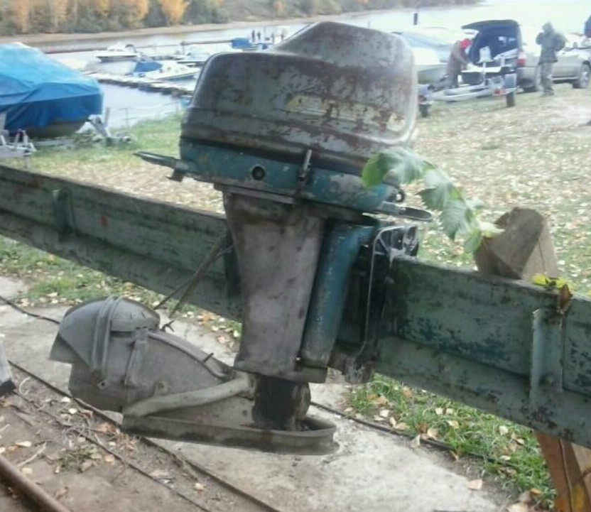

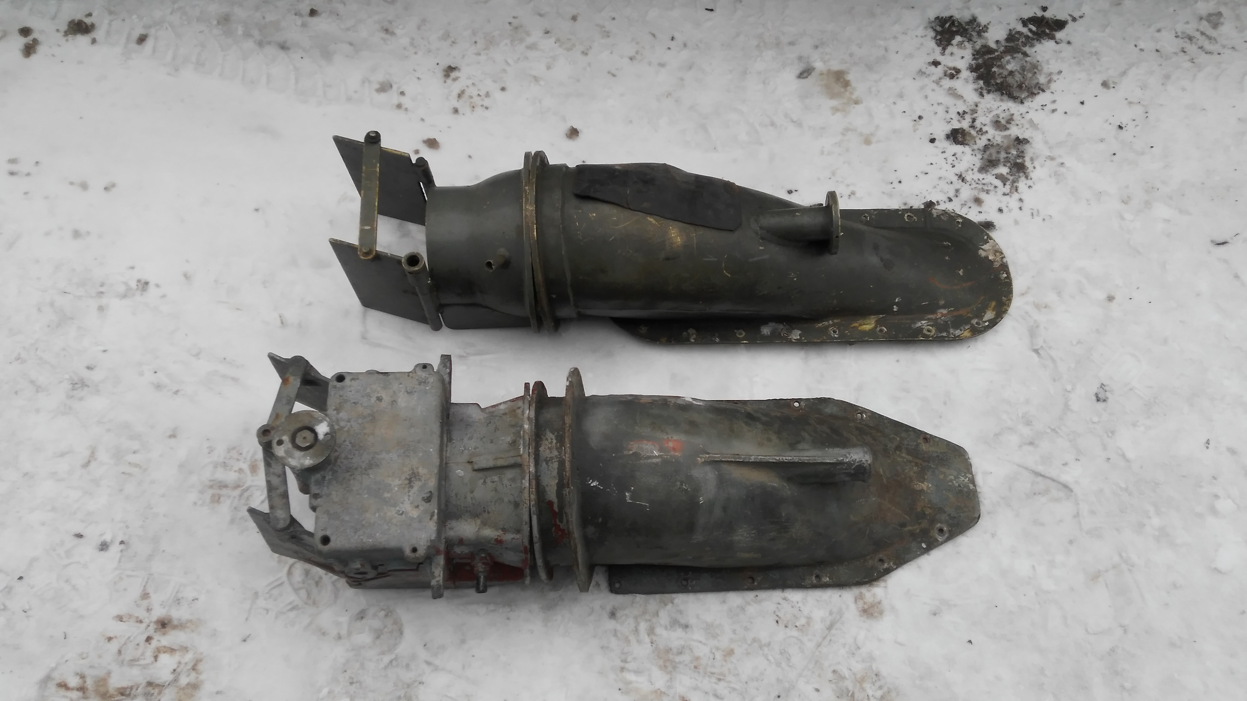

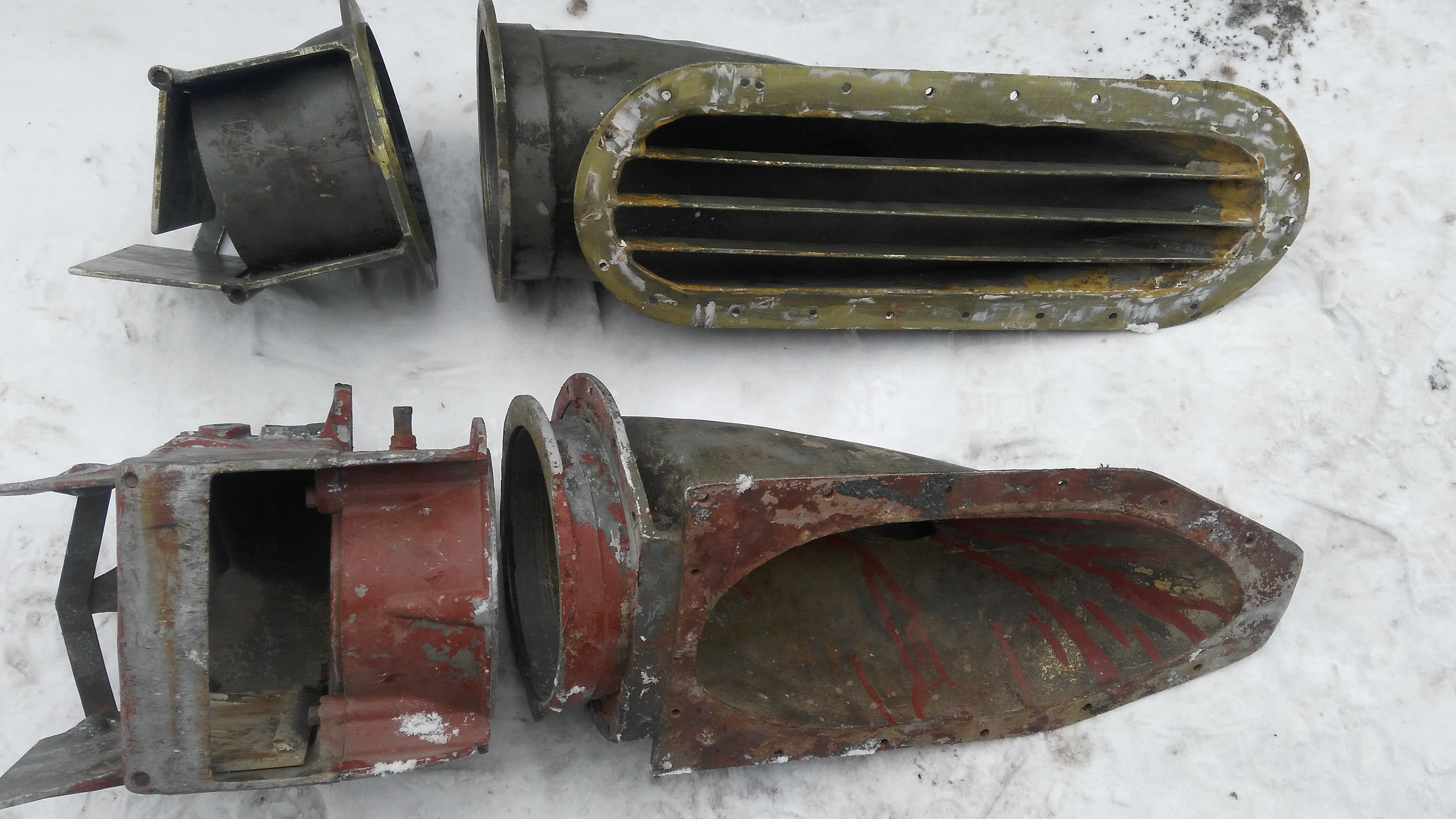

Обе трубы брались с моторами полным комплектом. Один комплект вообще новый, даже с паспортом заводским. Будут установлены на метлу с двигателем вихрь 30. Съем мощности будет с маховика.
Вятич
Сообщений: 8
Зарегистрирован: 09 янв 2019, 11:29
Re: Народный водомёт
Сообщение Вятич » 13 янв 2019, 16:12
Вообще мотор от Оки ставил Станислав из СпБ, был полный отчёт, с расходом и скоростью. Обороты около 4000, скорость в районе 38-36км/ч, практически с любой загрузкой, расход 7л.ч.

Вятич писал(а):Вообще мотор от Оки ставил Станислав из СпБ, был полный отчёт, с расходом и скоростью. Обороты около 4000, скорость в районе 38-36км/ч, практически с любой загрузкой, расход 7л.ч.
Известный случай. :) Читал. Моё мнение-неярко.
В качестве обсуждения.
Ты верно заметил, что СМы- обратного" вращения от Вихря, если его вращение считать "прямым".)))
Так же -есть такой вариант-снять "мощность" с маховика. Тоже разумно -с одной стороны.
И, главное- "Базы" для этого, видимо-есть. И водомёт и Вихрь, наверное? Вихрь-то -отличный? Коленвал -хороший? И всё остальное- реальное?
Кстати, а, куда дел моторы от СМ? Что, один был, прям -новый? :shock:

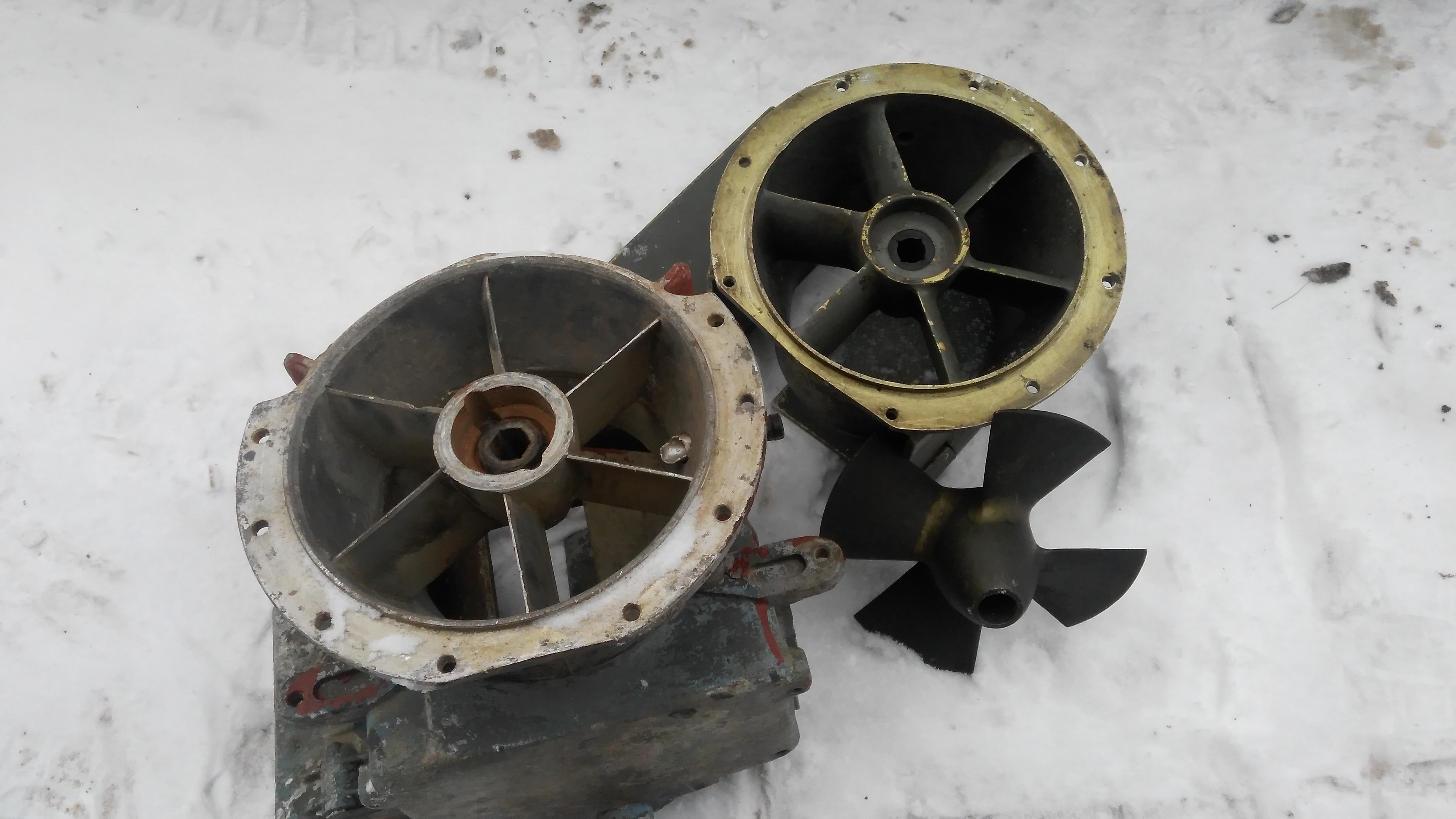

СМ "рассчитан" на 3500 оборотов. Думаю, что и остальные параметры и моторесурсы, например: Диаметр винта и его шаг, а, так же -втулка Гудрича , не сильно соответствуют работающему на 5000+ оборотах Вихрю. Он-же работать будет -напрямую.
Потом, всё-таки, логичнее и технически оправданей - Изменить конструктивно- Сторону вращения водомёта. :) Почему?
Потому-что это-"СТЕЗЯ"!!! :oops: И, больше свободы -потом! Вдруг ты, по совету Василия -поставишь, чтонить -другое, с традиционными, китайскими ценностями. Более современное. Что-опять крутить ,вертеть?
Тебе, всё равно делать другой винт и по диаметру, и по шагу, и вставку. Подшипник в СА.Почему-бы не сделать -сразу нормального вращения?
Взять мощность с маховика-по-моему вариант, учитывая прикладные, вспомогательные задачи - не менее муторный. Есть там ньюансы.
То есть, у меня такая мысль- СРАЗУ делать нормально. По феншую.
Есть, кстати, варианты(просмотри по этому вопросу картинки ГУГЛ) - вот этот "Ветер" -устанавливают внутрь катерка, облегчают его насколько возможно(струбцины; то-сё), делают аккуратный капот на "всю" голову ; мокрый глушитель с эффектом -Турбо и всё!!! :D Места занимает-минимально.
В Авито видел такую магазинную конструкцию с Нептуном. Авиаторы выпускают.
По зазору. В зазор 10 мм- "топляки"(даже молевые), всё равно- не пройдут, можно делать по Феншую -минимальный . То есть, зависит от того-Кто тебе "навязал" свой феншуй.))) :P Сибиряки, пожалуй -с 10 мм -не согласятся категорически :D )))

ну а у кого есть этот преславутый, легендарный, "самуил" прямого вращения, под "вихор".?
Есть обяха, есть мотор 23 лс. с редуктором и муфтой
Понятно - что поедет, понятно что никто "за эти деньги" не купит.
Ну зато , просто для приколу могу сделать - чтобы просто закрыть эту тему с мудомотором от оки. :D
