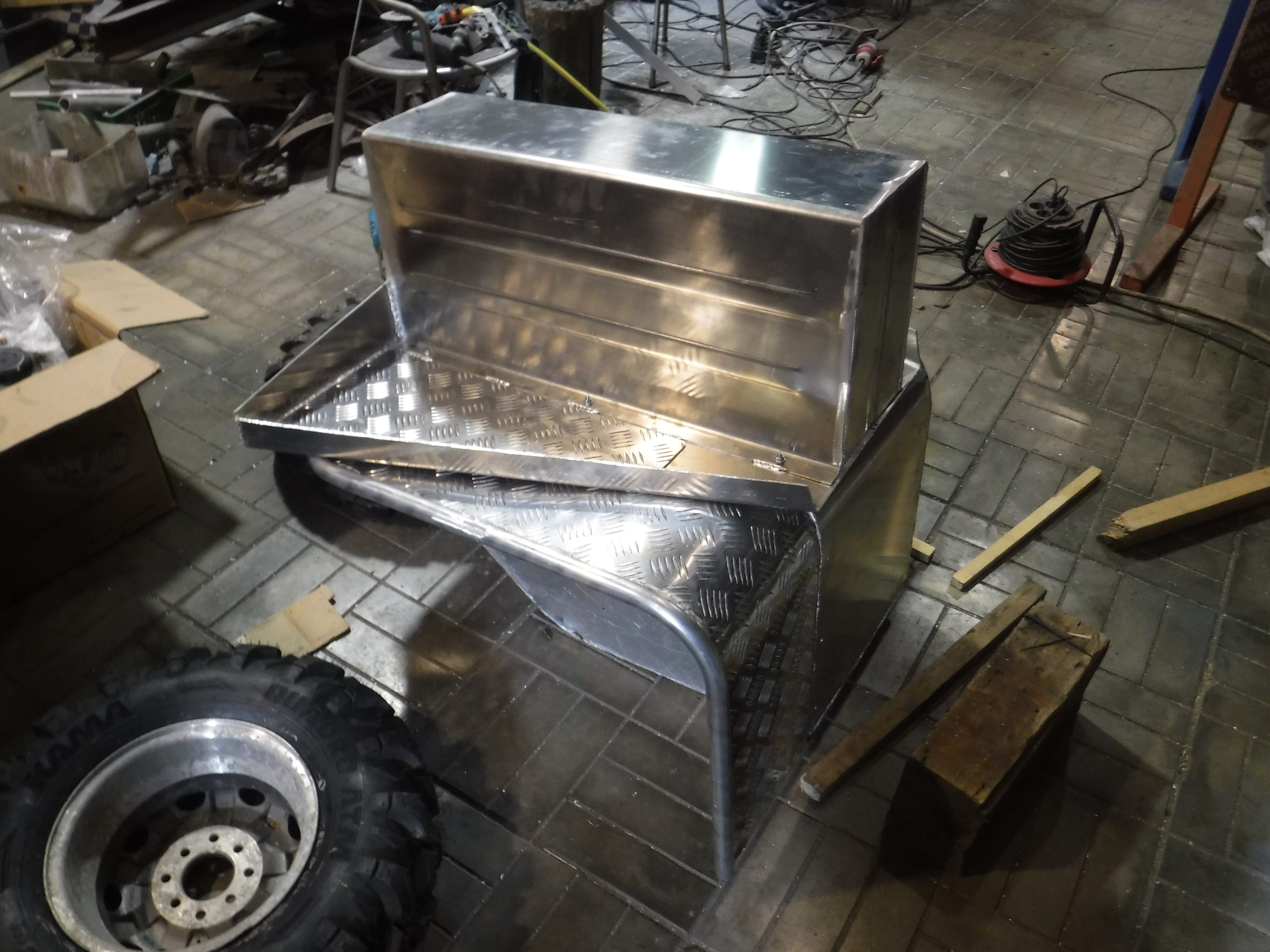

Сообщение дядя Вася » 05 окт 2022, 15:26

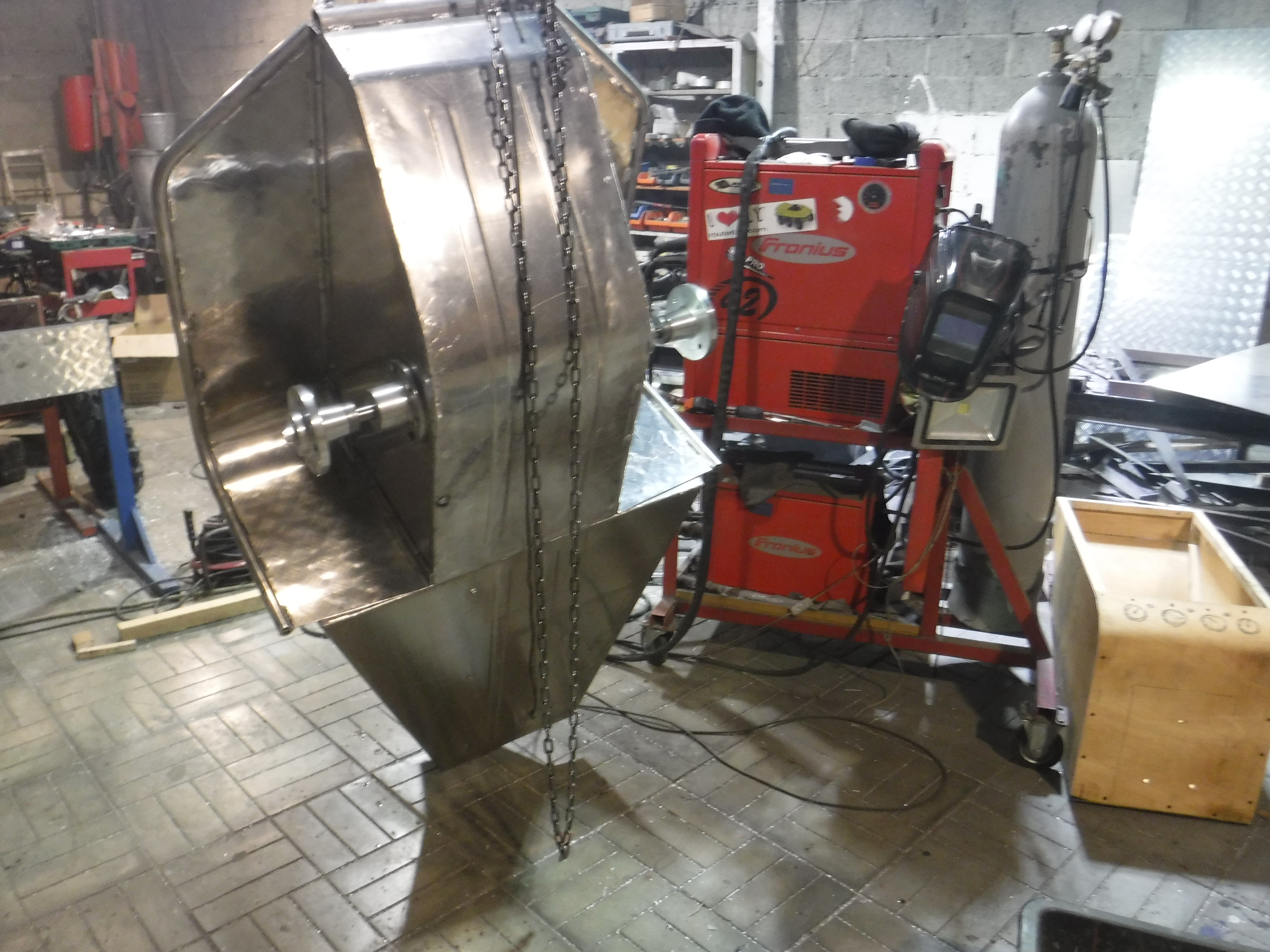

Сварил моторный отсек.
Приложил две половинки - стрельнуть глазом. ;)

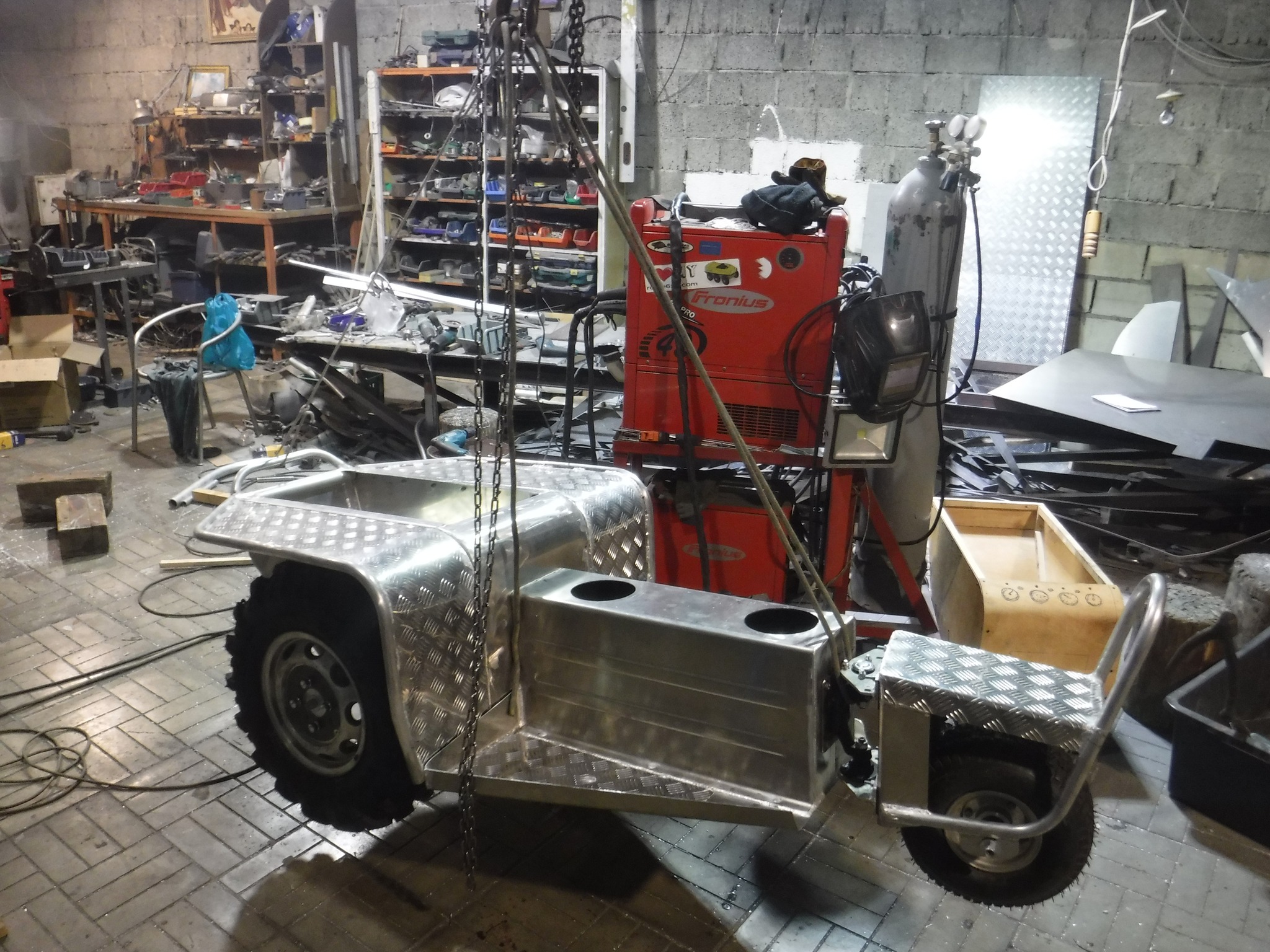

Re: Водомерка NEXT

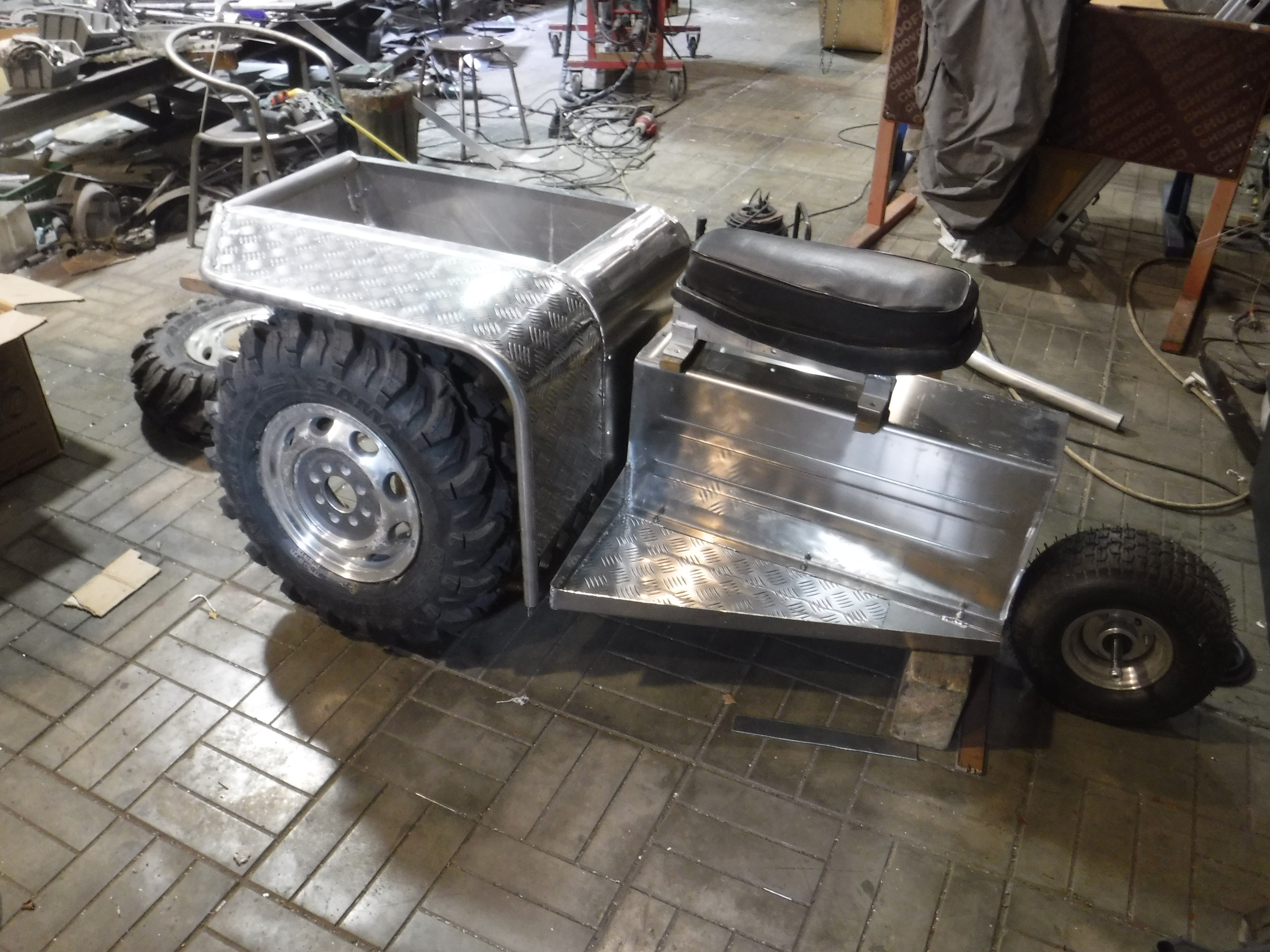

Сообщение дядя Вася » 05 окт 2022, 15:29
Транспортный габарит .
Долго сомневался - нужно ли делать разборный , на две половинки.
Теперь понял - точно нужно. Может возиться без трейлера.

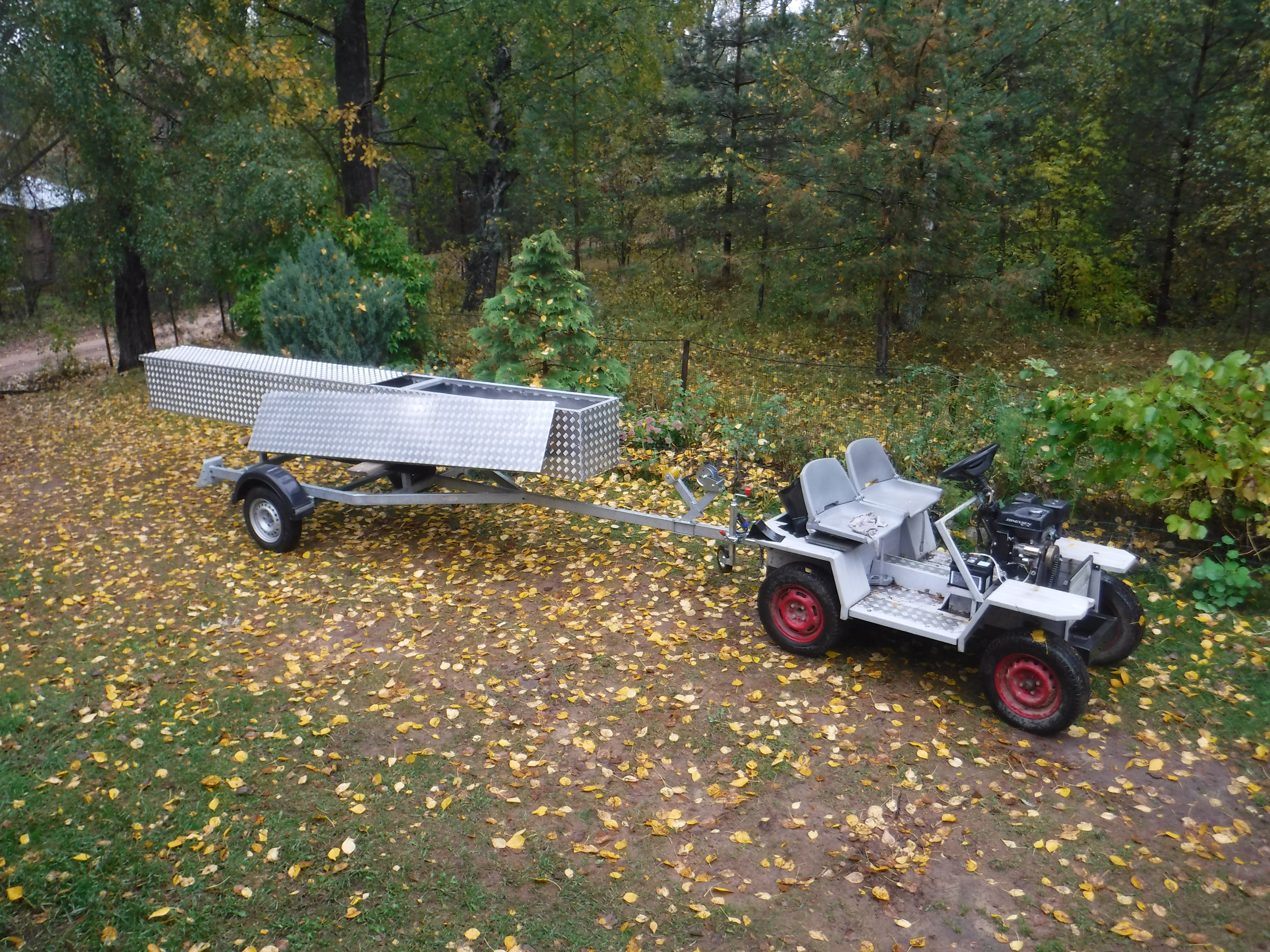

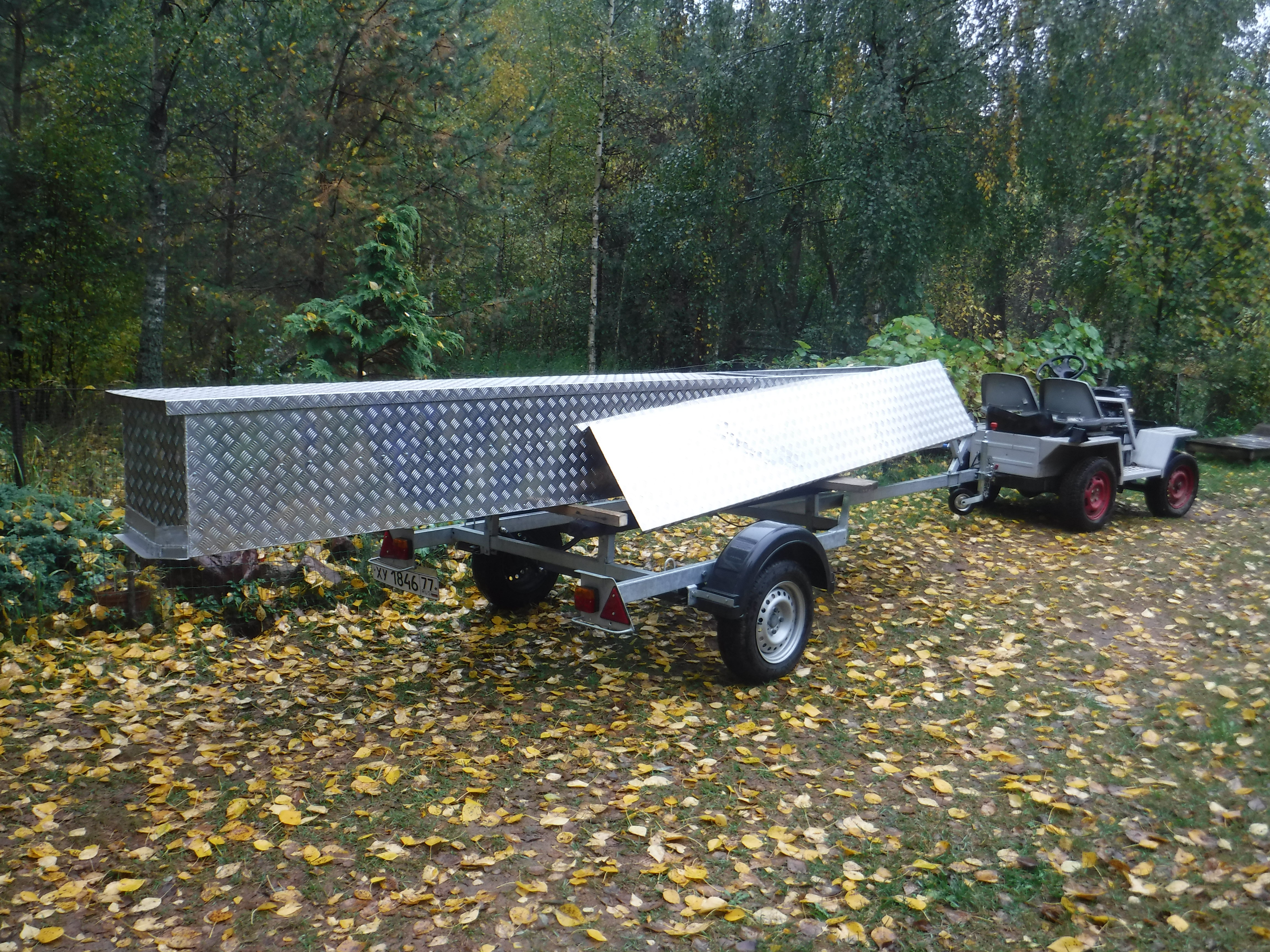

Сообщение дядя Вася » 05 окт 2022, 18:53

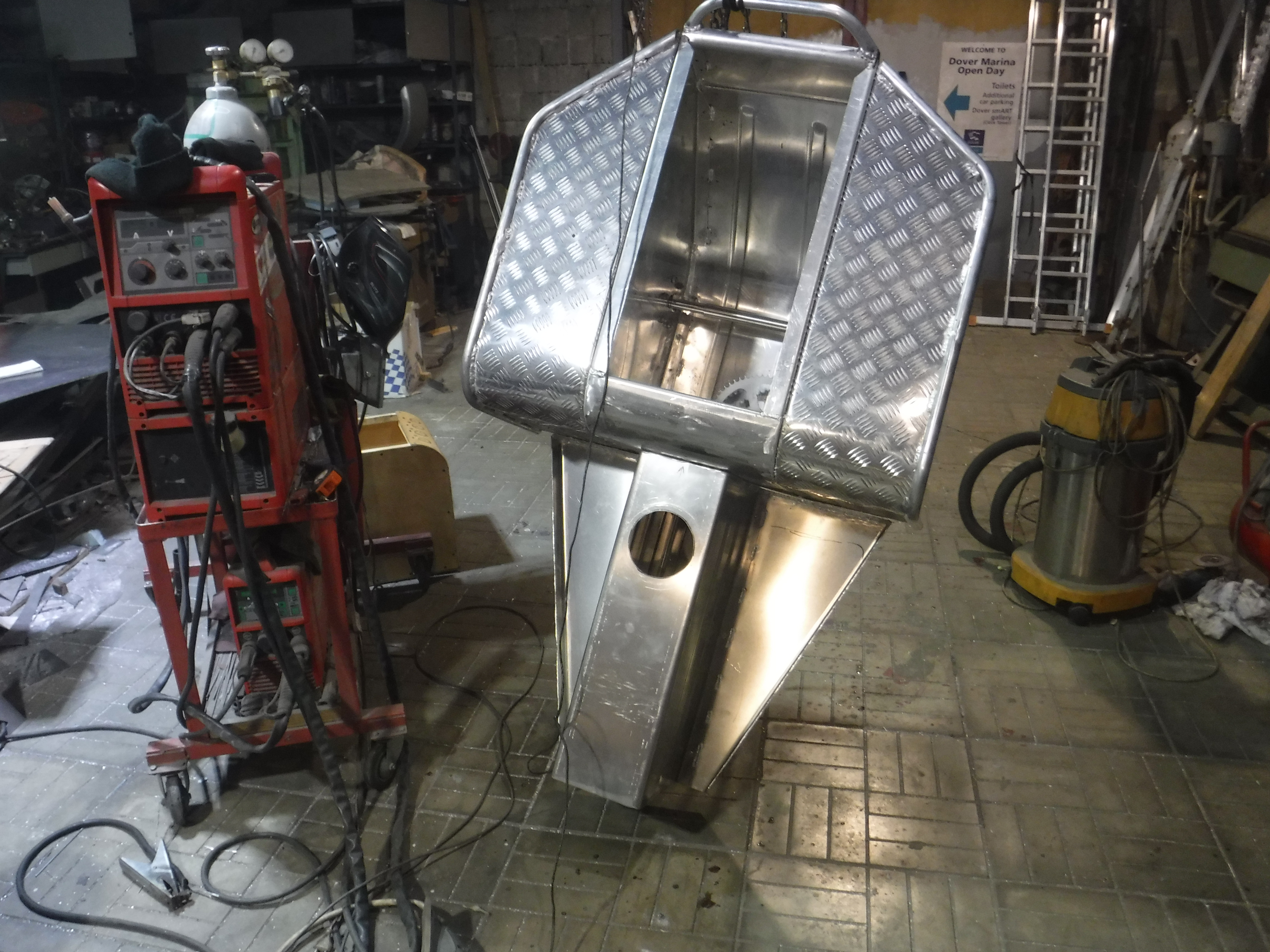

ОТвлекают всякой фигнёй.
вот сваририл приятелю такой ящик для яхтенного трейлера - в нем будут перевозится паруса и рангоут.
Re: Водомерка NEXT
Сообщение stalker » 09 окт 2022, 06:45
Под паруса , может надо было варить с гладкой листа. Рифленка цепляется острыми краями . Порвутся паруса .
Re: Водомерка NEXT
Сообщение дядя Вася » 09 окт 2022, 08:56
это только я один знаю , что внутри ящика "рифленка" гладкая? :D
А еще - внутри он облицован пенопластом, и все в чехлах.
Ну такие паруса....не дешевые - комплект примерно 50 м.кв. + спинакер стоит....не один десяток тыщ .фунтов. ;)
Re: Водомерка NEXT
Сообщение дядя Вася » 09 окт 2022, 08:59
да и лодочка 12 м в снаряженном состоянии....всего 1200 кг . ;)
Re: Водомерка NEXT
Сообщение stalker » 09 окт 2022, 18:26
Катамаран Иван.
Внутри то гладкая . Толька наружная часть , вот она. Тряпкой хрен протрешь.
Re: Водомерка NEXT
Сообщение дядя Вася » 14 окт 2022, 22:14
Дима, тут такая техногиеская фигня... гладкий тонкий лист после сварки ведёт , и чисто "визуально" это как то ...некрасиво.\\
Надо красить матовой краской итд .... ипт .
Поэтому я принял решение - сварить из "рифленки", на ней этого не видно.
А помыть "керхером"..... раз в5 лет.... "гавновапрос"

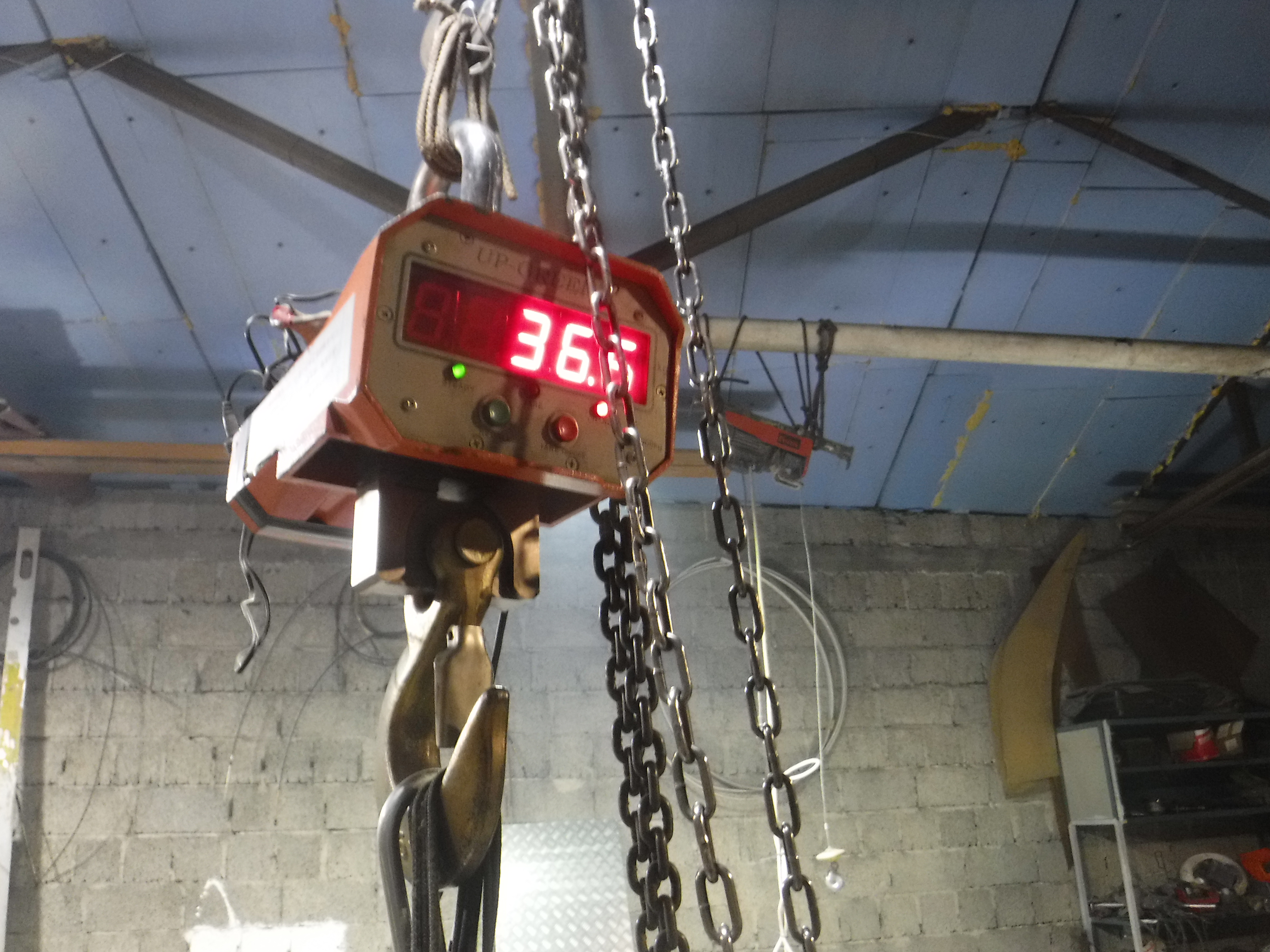

сварил корпус.
вес корпуса с трансмиссией .
Все из Амг6 и Д16Т , кроме основного вала.

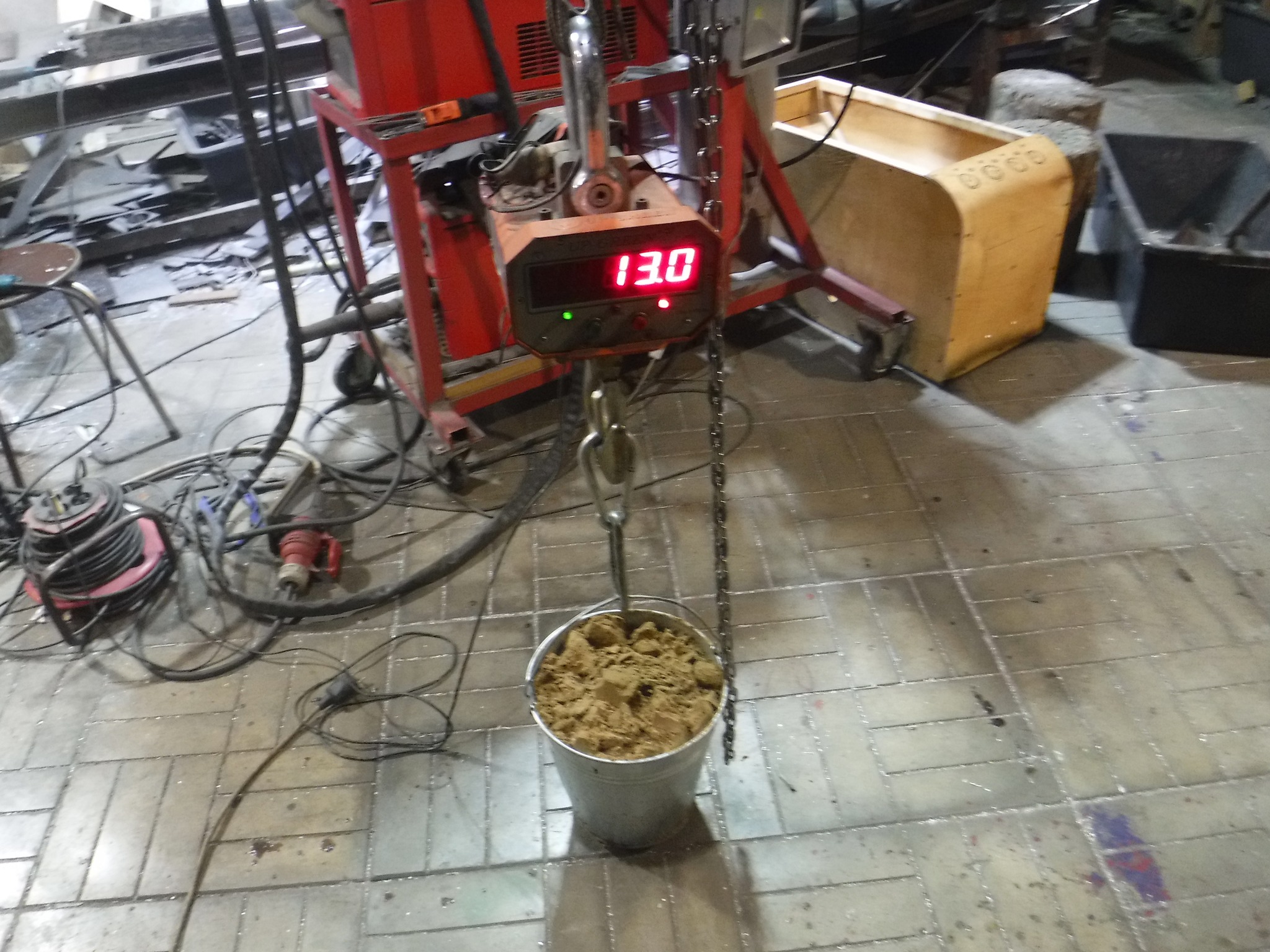

Сообщение дядя Вася » 18 окт 2022, 18:35

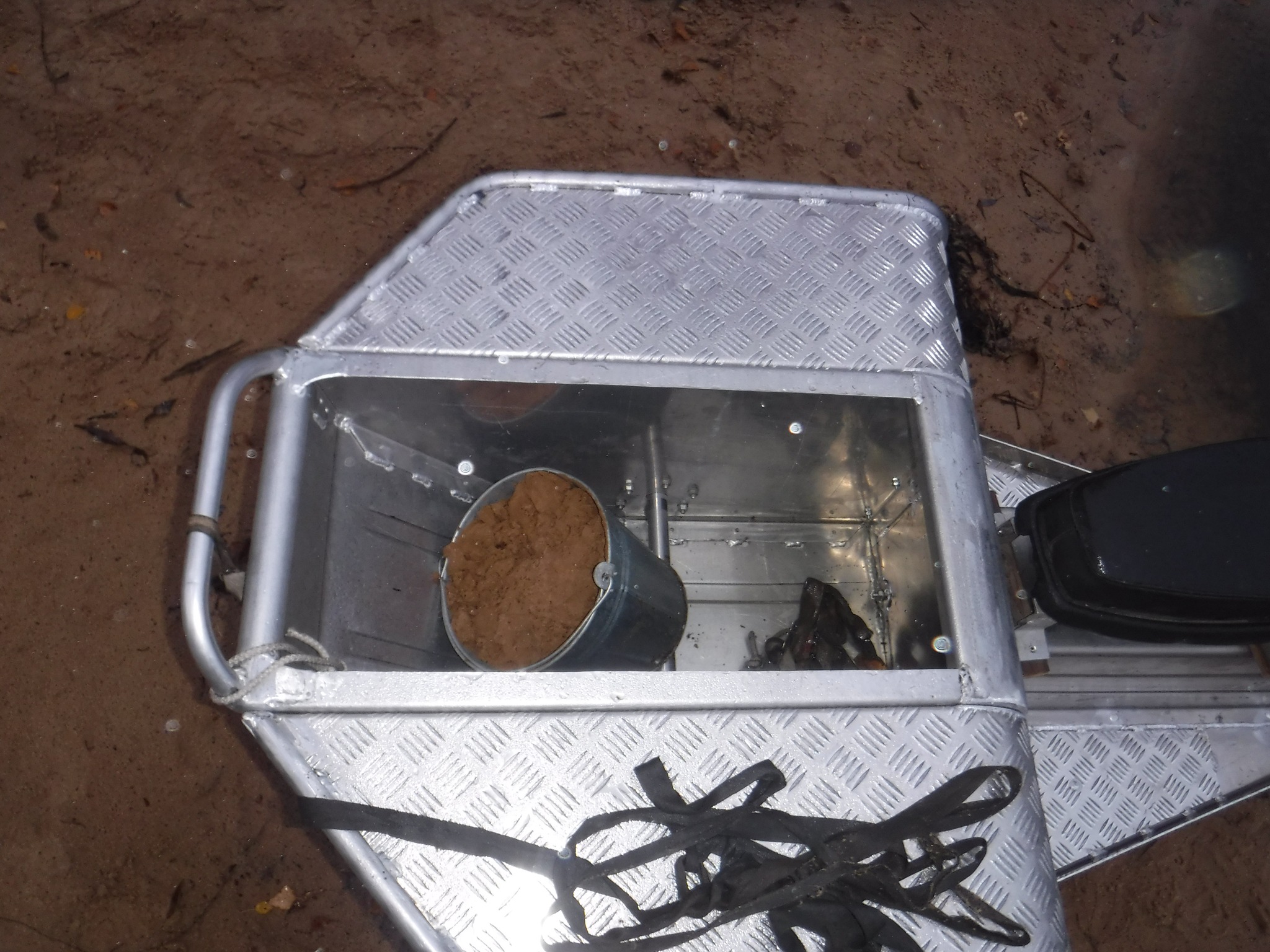

Скоро мороз, надо успеть по воде попробовать.
Вместо мотора - ставлю весовой макет , ведро с песком.
