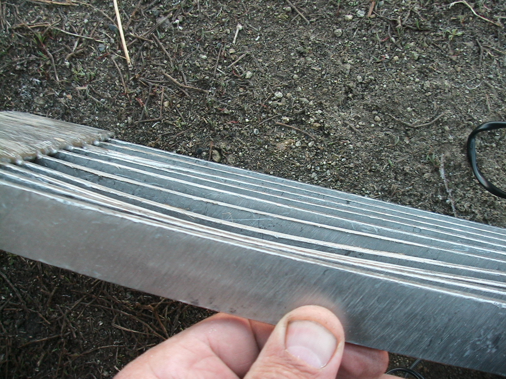

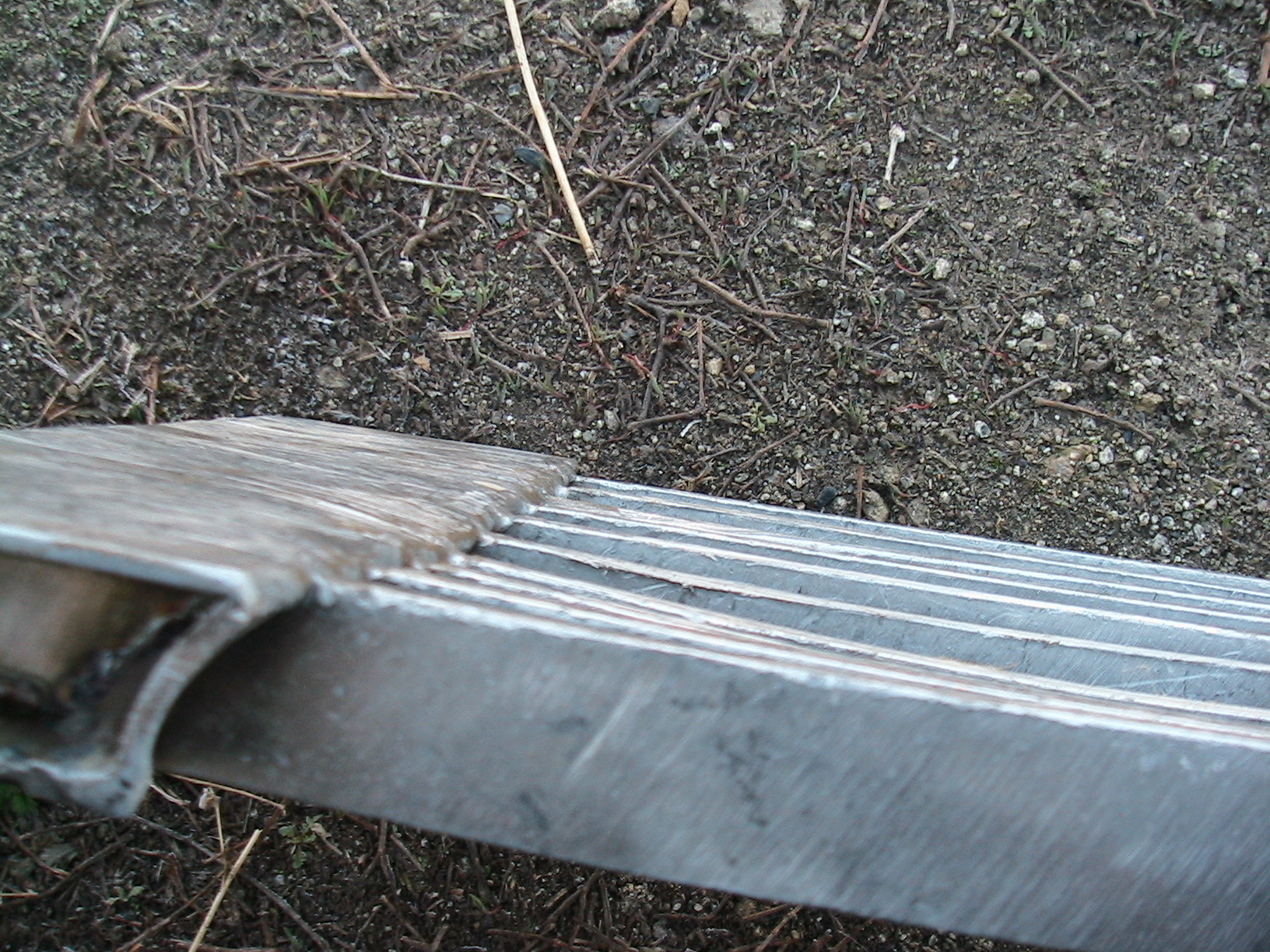

Виктор, подводометную плиту не поставил т.к.вчера только покрасил.
Одно из оснований такой решетки.

Виктор может так найдешь,если нет,постараюсь сделать фото.

Решетка нужна в основном от плавучего мусора

Сообщение stalker » 20 апр 2020, 07:38
вадим в писал(а):Решетка нужна в основном от плавучего мусора
...а каменюги импеллер пережевывает и выплевывает как фарш...
