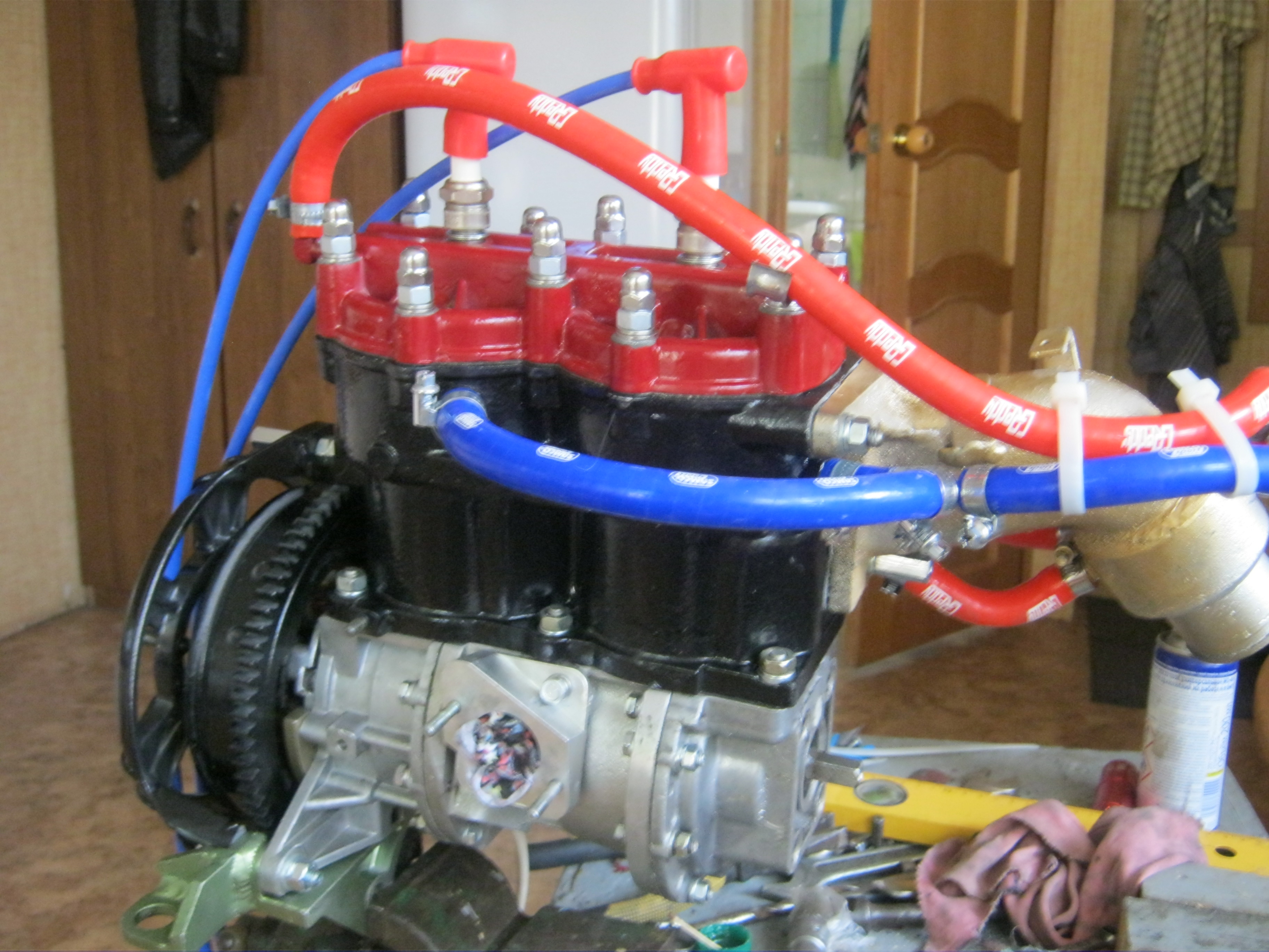

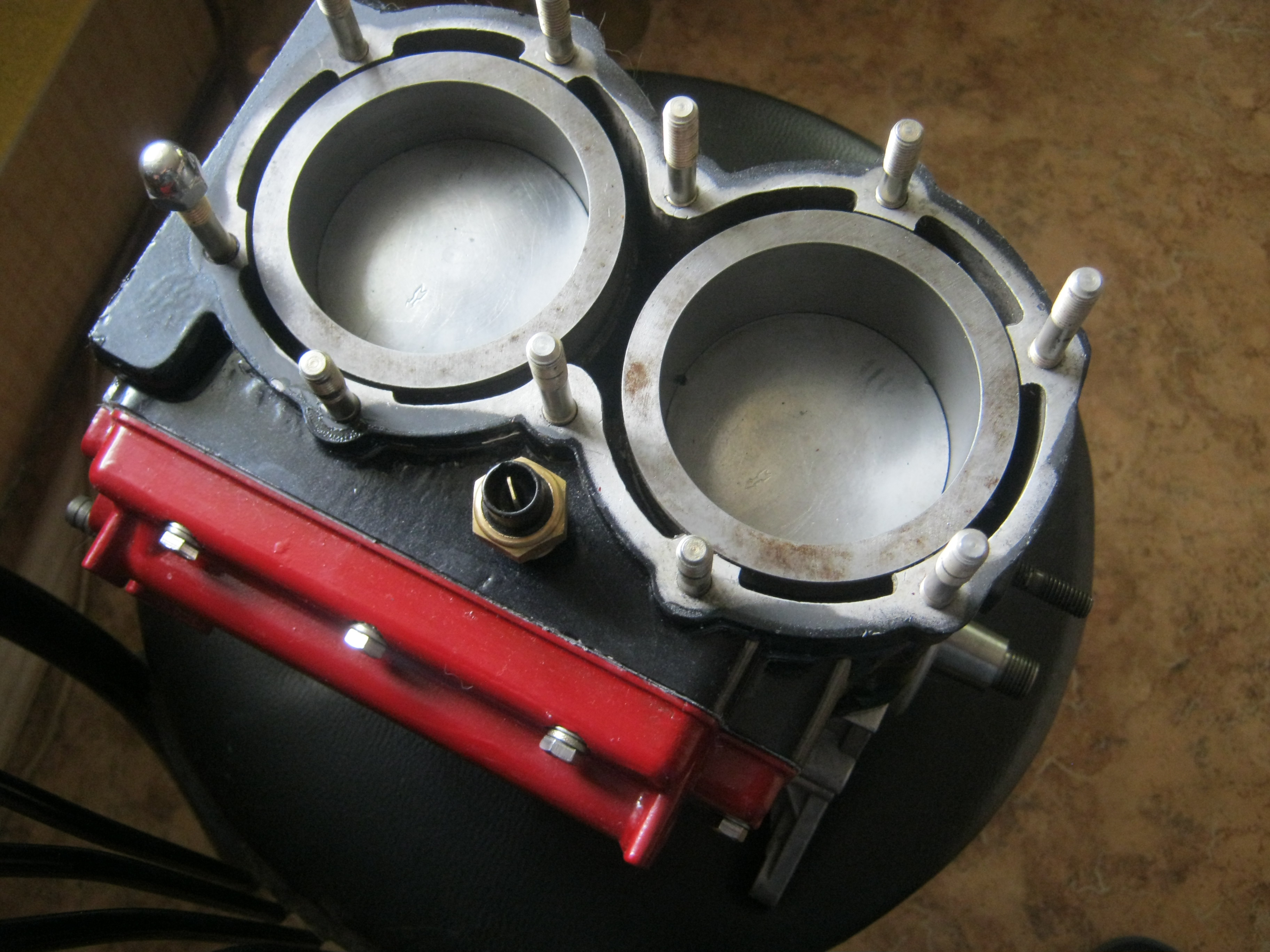

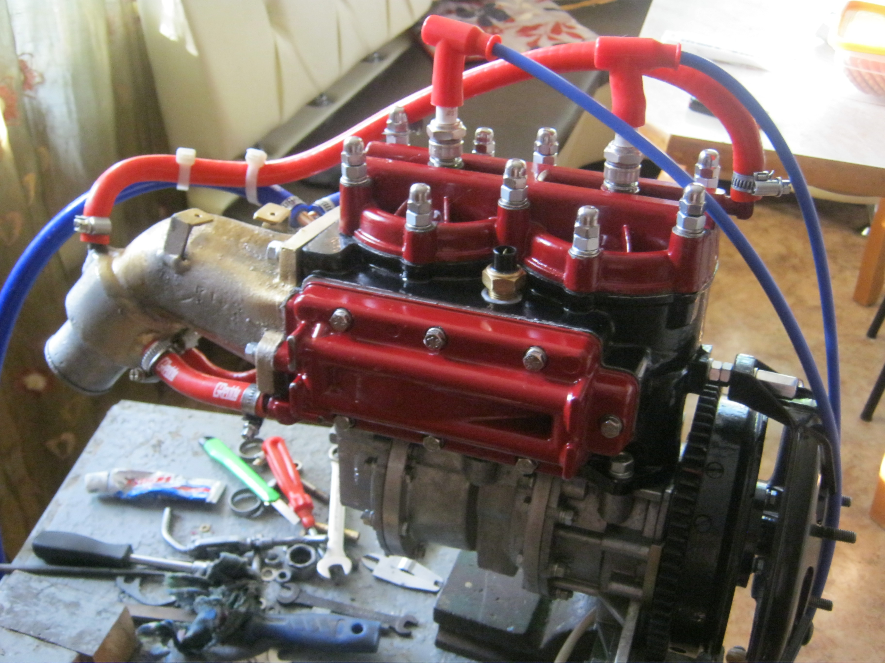

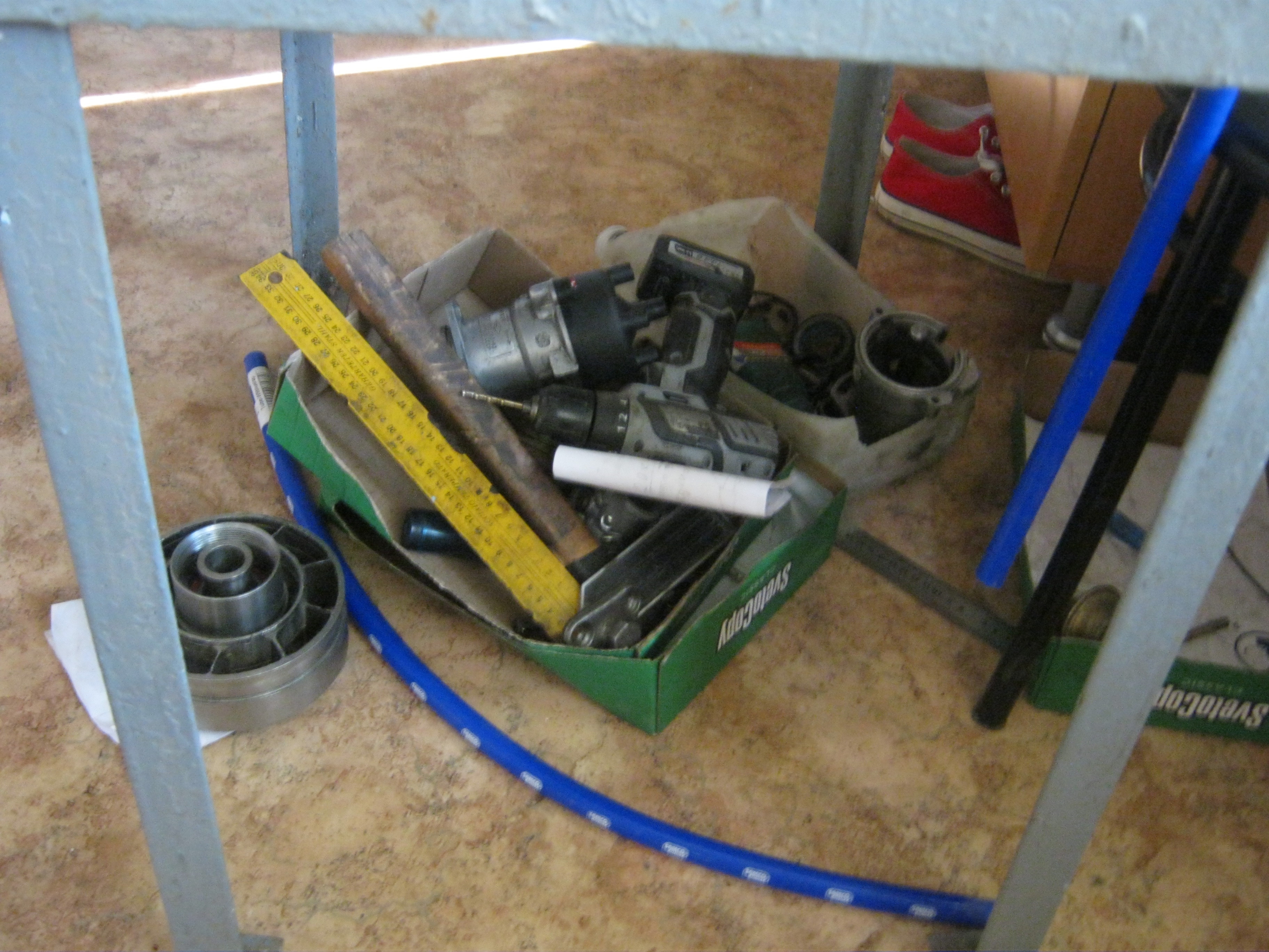

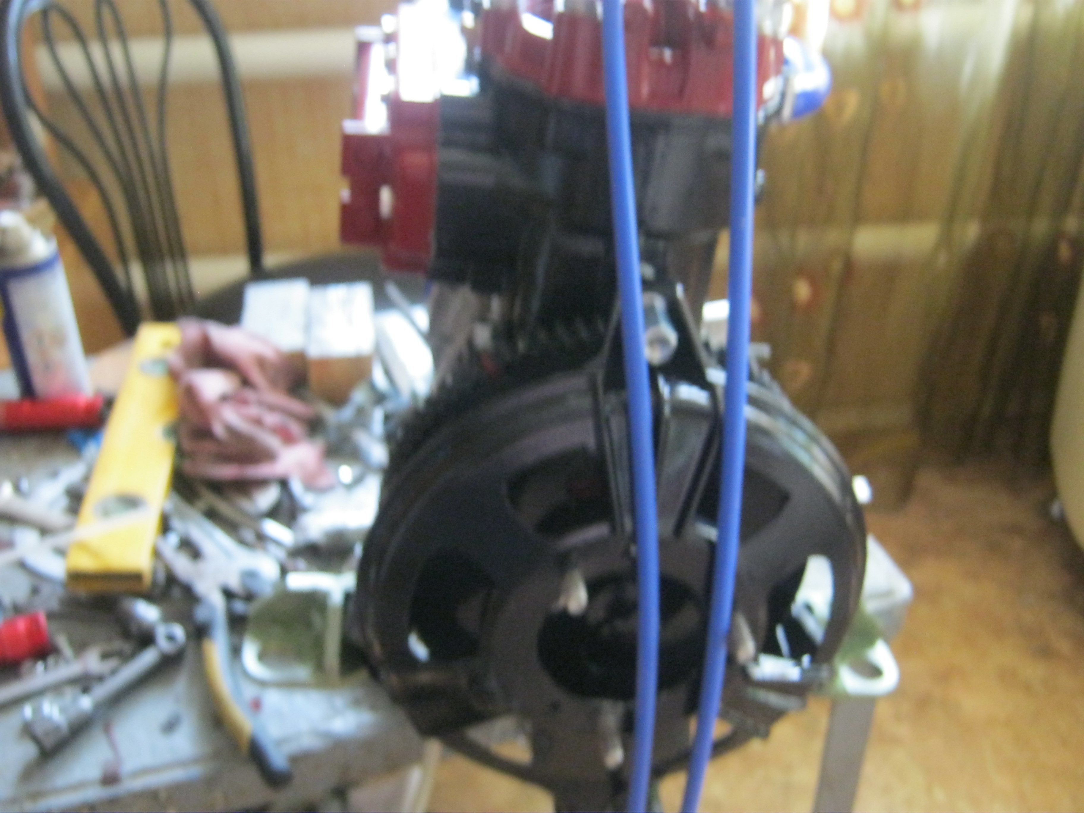

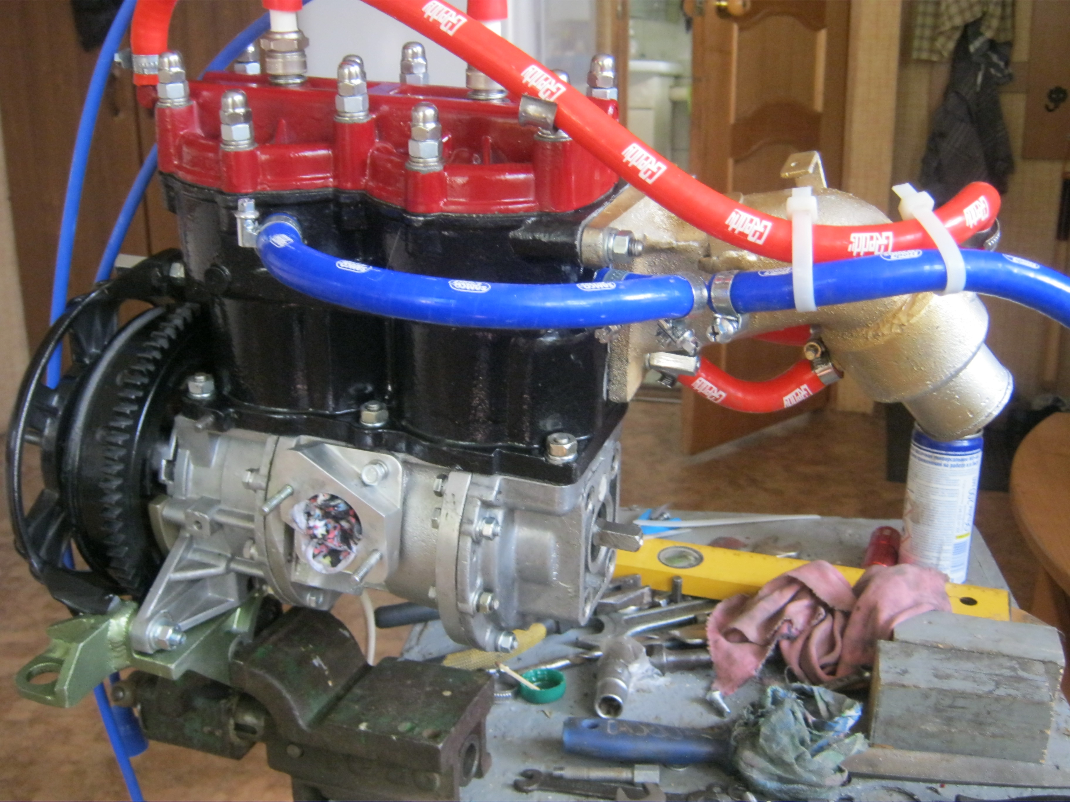

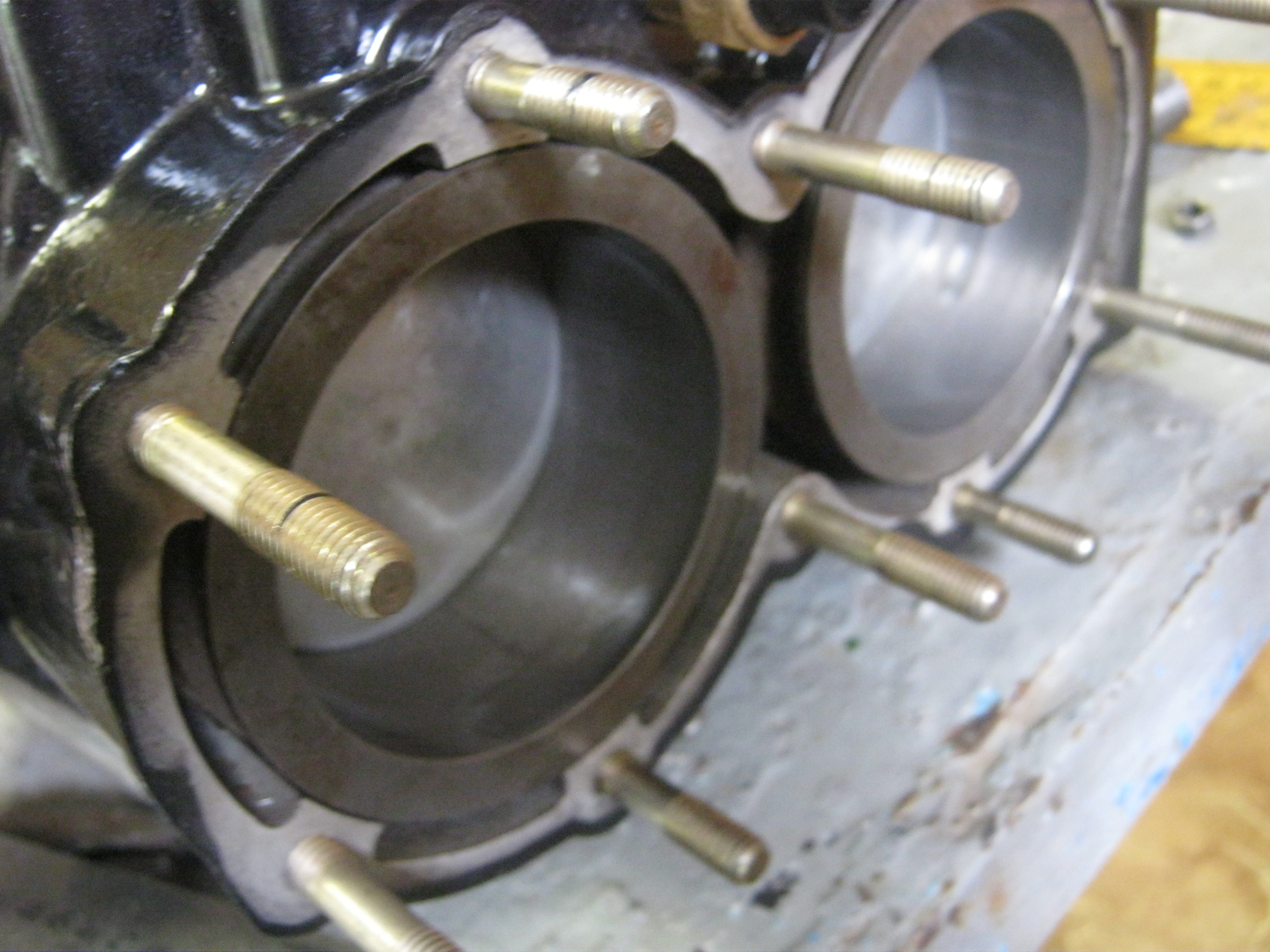

Собственно, моторчик-то я делаю потихоньку. Время не хватает.
Вот фотки без купюр.
ЦПГ я ЗАКРЫЛ . Пришлось поменять Шпильки на блоке. Странно короткие :shock:
Там есть какие-то отличия по высоте головки, типа Пермские или Куйбышевские. Не стал разбираться -сделал нормальные.
Закрыл выхлопным коллектором Задок Вихря.
Подвёл ВСЕ шланги. Получилось- Один подводящий(синий) от водомёта, через тройник -на два Цилиндра.
Выход(красный) : с головки(он и воздушник); со штатного глушителя (была контролька); собственно с мотора(со штатного отверстия) и всё ЭТО -завёл в в "золотой" выхлопной коллектор.
Хомуты -"Норма"(нержавеющие немецкие ;) )(крупповская сталь).
На фотках есть несколько цветных "тряпочек" - няшка для некоторых "оттуда"(любят там ветошь пожевать). )))
Мне нравятся такие фото -как последнии - Фото перед закрытием девственных полостей!
Больше, В ЭТУ ВОДУ -не войдёшь Дважды!!! ))) Романтикус :oops:

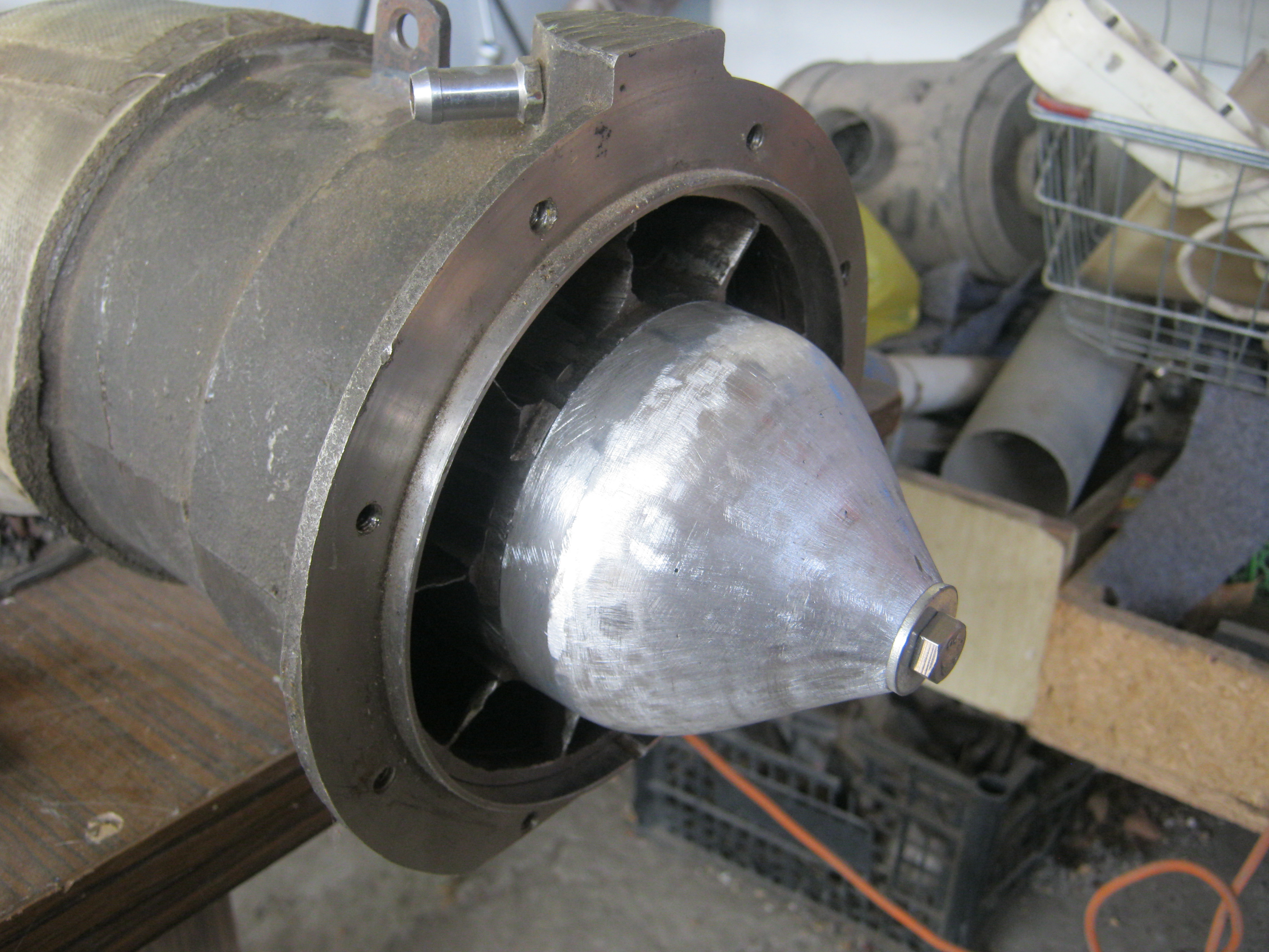

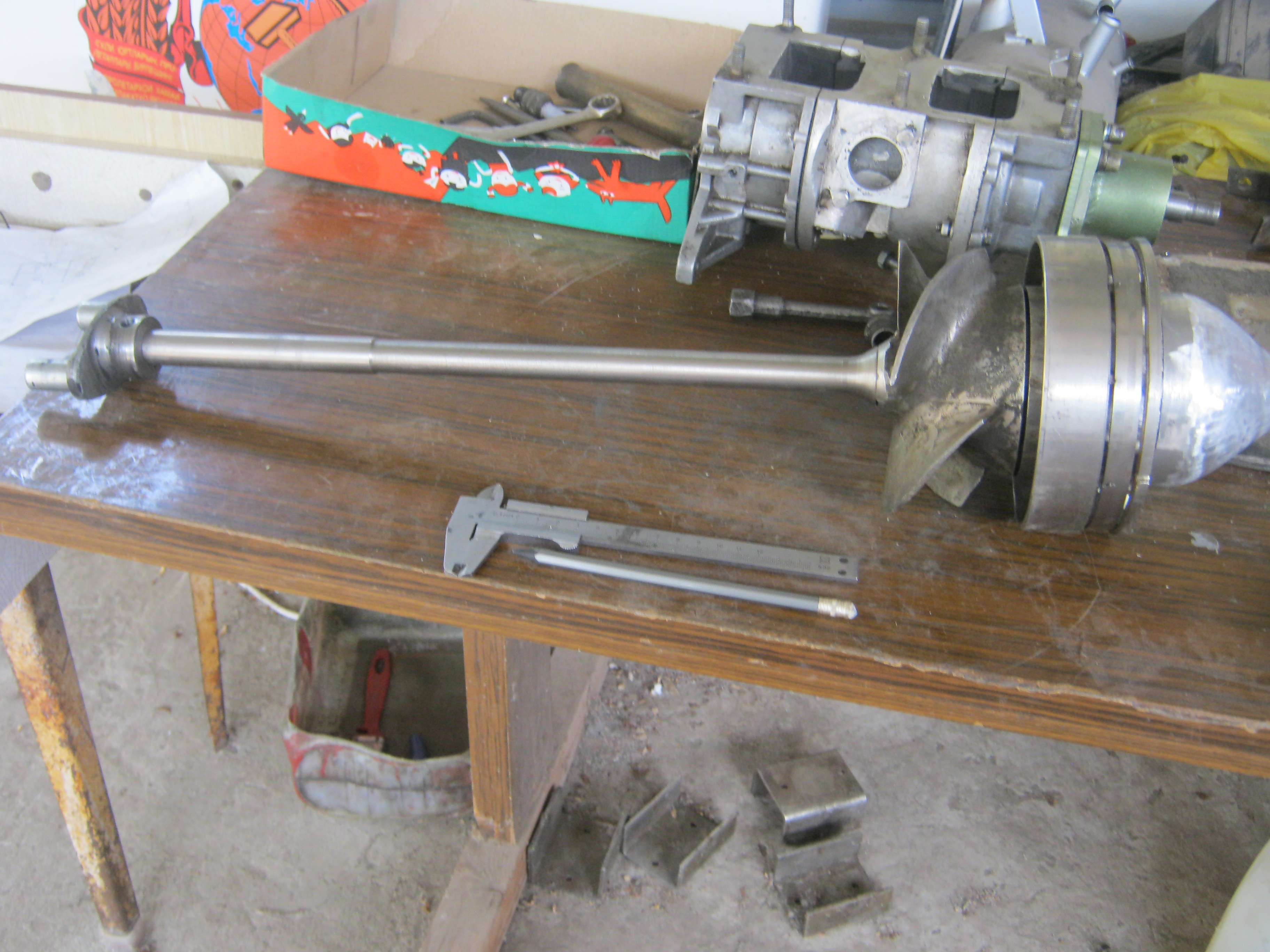

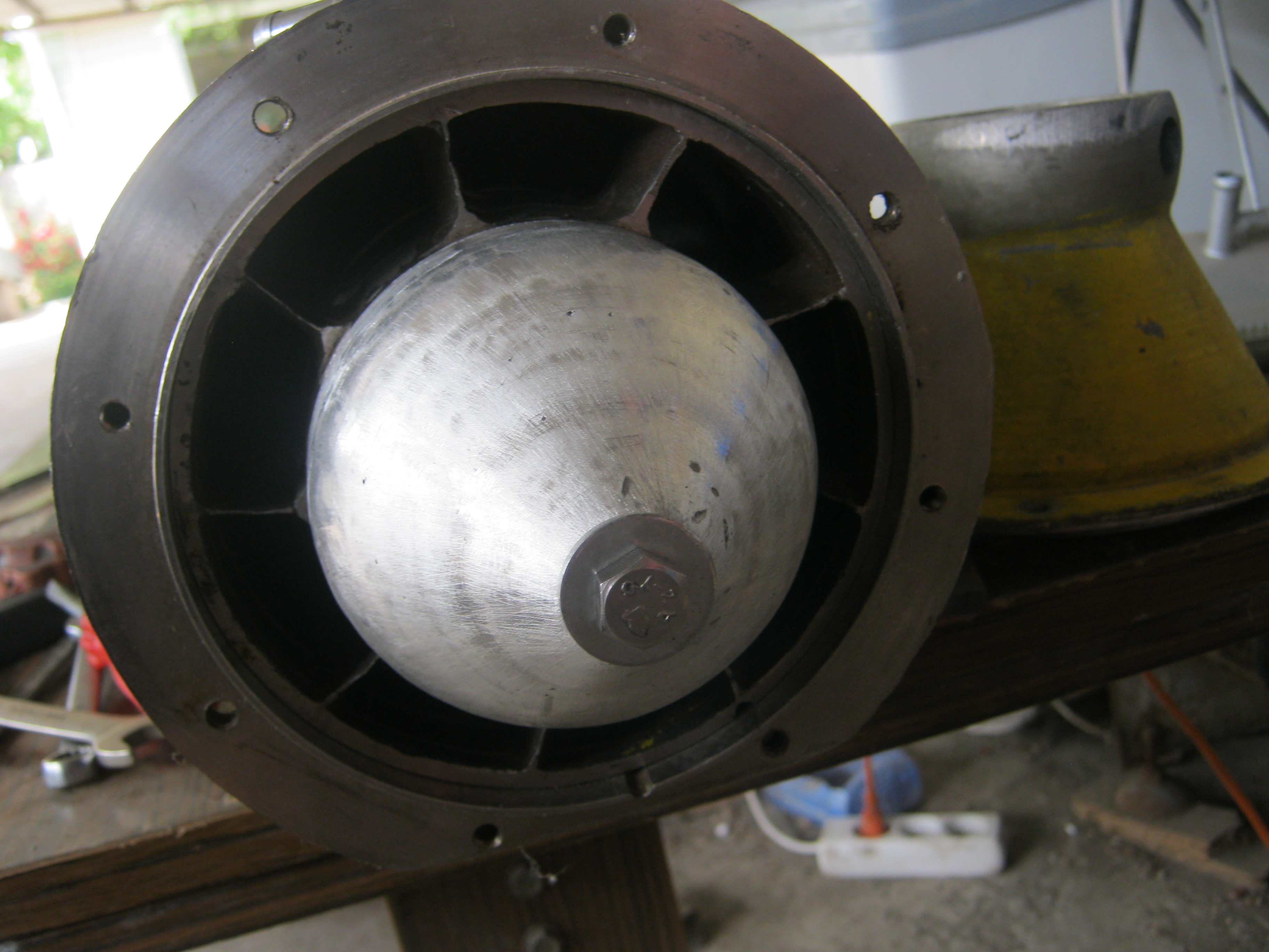

Сейчас, у меня нет, конечно времени, но, завтра -про "Лопатки и коффициент поджатия в примере.
Рассмотрим на моём водомётике, который я не делал, но он- у меня будет стоять.
Так-то оригинальный по конструкции, но, сразу и не поймёшь. Немного не похож на любимый всеми Гамильтон(Кнаапу), но, суть , конечно одна.
Он вот такой:
Хотя, на нём, тоже- не разгуляешься. Он слишком КОНСЕРВАТИВЕН , чтобы задавать по нему такие вопросы, скорее, он подходит - к методу "тыка" практически-идеально, если отделить мух от котлет. Даже кнаапа -брутальнее него. )))
Андрей, не можешь , что-нибудь сказать по нему?
Например-есть -ли здесь ньюансы? (На сужающей , наружной части -лопаток нет).

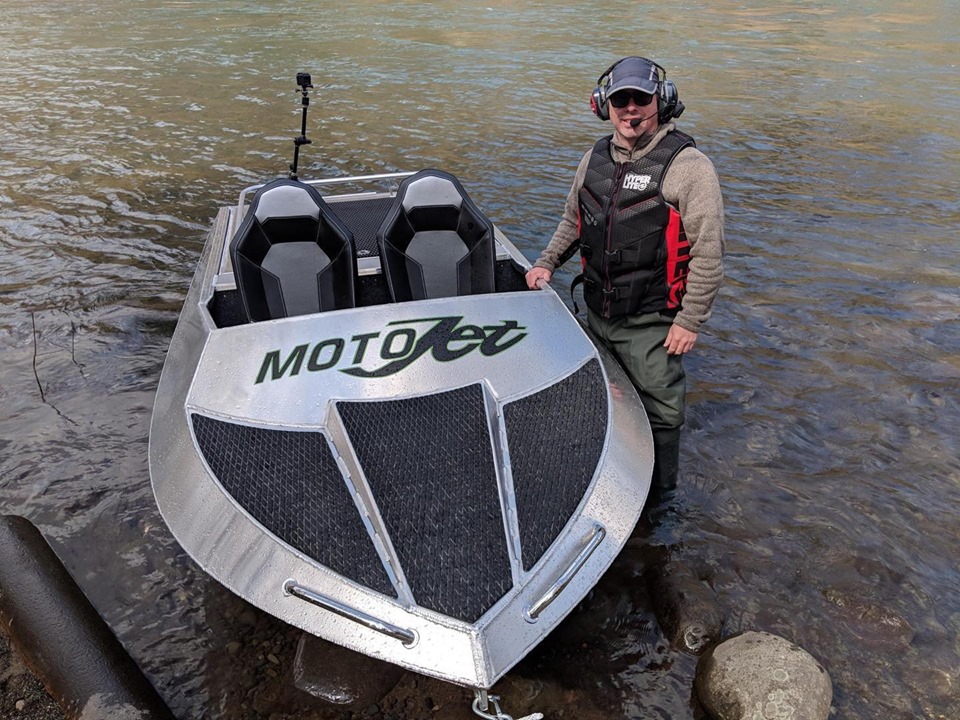

Сообщение дядя Вася » 26 май 2019, 18:04
Вот корпус.
Должен сварить такой.
Иначе - вся тема фейк ;)
