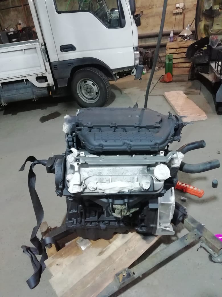

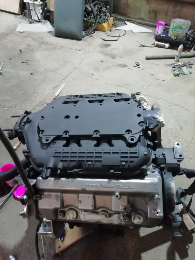

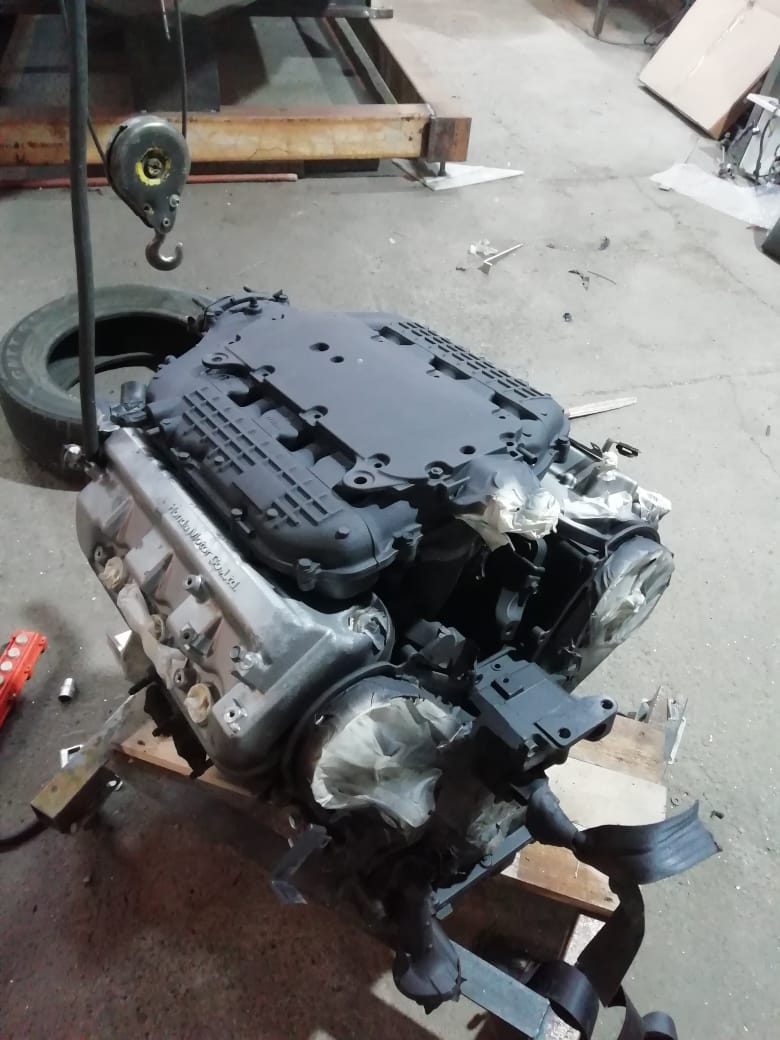

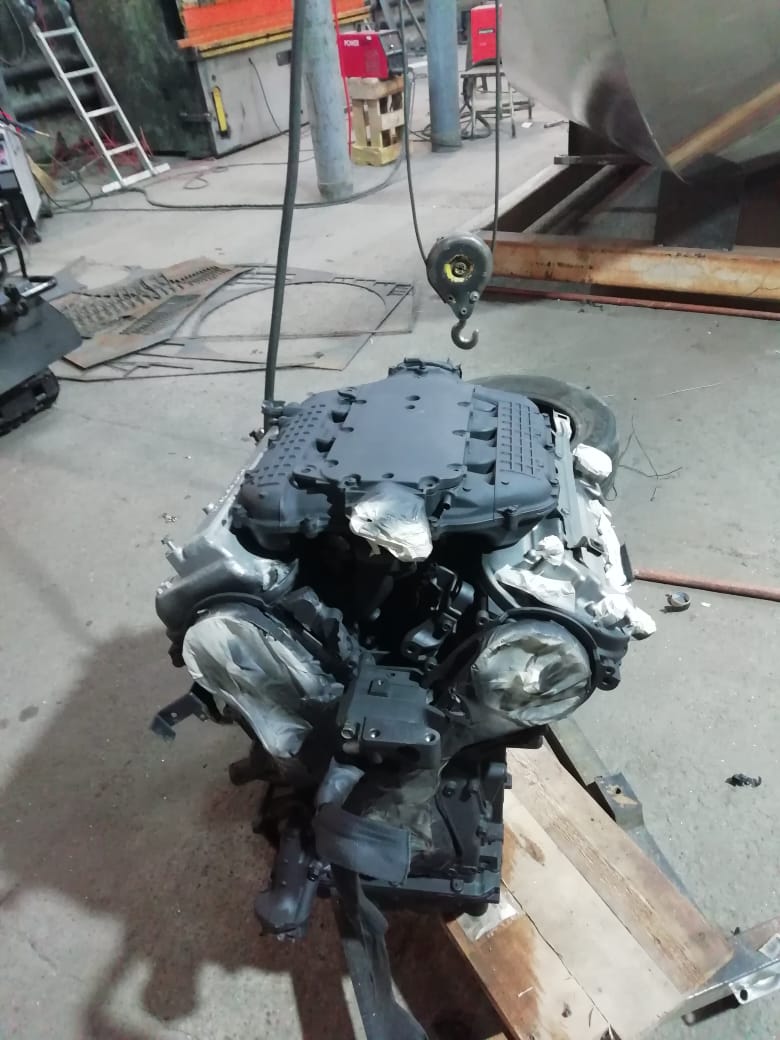

Сообщение gopnadzor » 20 дек 2018, 20:28
Фотки мотора. Красивый :D для тех кто сомневается. У меня все поедет :D чтобы не быть голословным готов поспорить. Называйте скорость, грузоподъёмность... Ну и ТД. Будем работать над этим. Ну и на что спорим . Весной станет ясно. Лучше удачи пожелаем друг другу.
