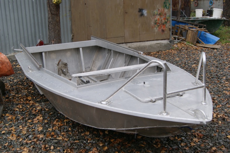

Есть вот такая фотка, к сожалению одна и не знаю чья, половина клёпаная, бюджетней не бывает наверно.
