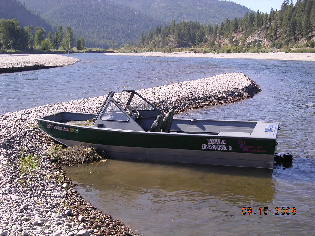

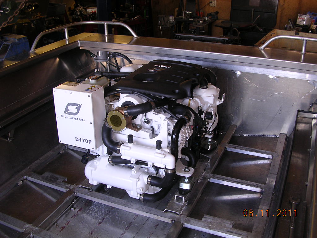

ДА, 2 лодки он сделал и отправил в этом году в Якутск. И получил еще 3 заказа от охотников туда же , но уже с дизелями от Хёндай и 2 ст. ВД Flo / Pro (современный Гамильтон 772 серии) . Расход топлива максимальный этого дизеля с полной нагрузкойпо словам Билла состовляет 18 л/ч , средний 16 , мотор с системой "Коммон Рейл" , крутить можно как "бензинку" .

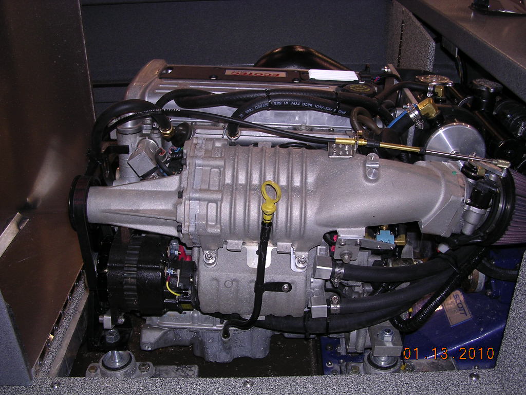

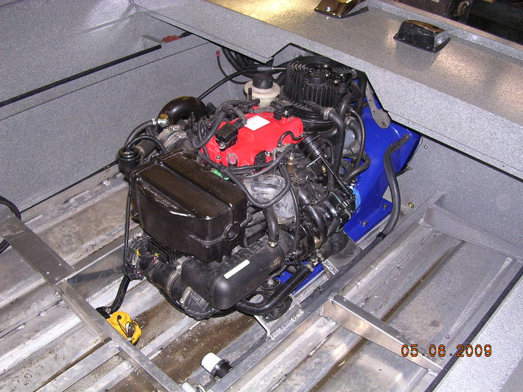

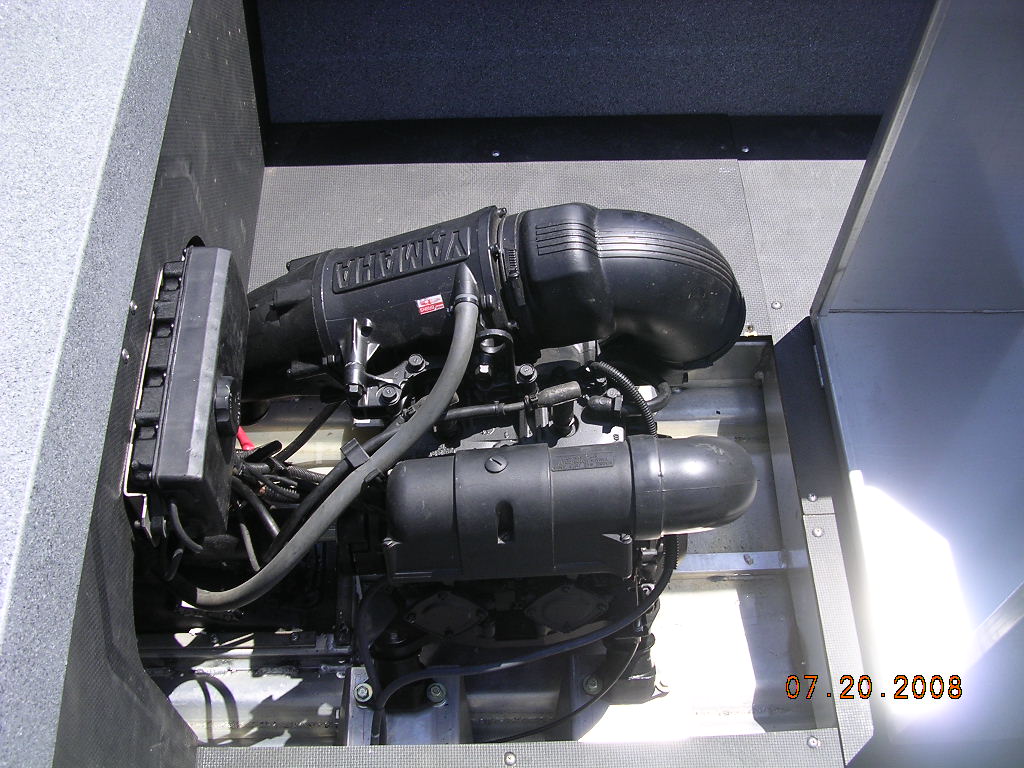

Так же он ставит моторы : Экотеки,Ямахи,Спорт-Джеты 200, Веберы.
ВД : Скотт,Фло/Про,Акваджет

но на сайте Производителя судовых дизелей "хууууун-дай" обозначена цифра максимального расхода 36 литров в час(ТРИДЦАТЬ - шест литров .. или 180 стаканОфф)
Внимание - вапрос!
КТО-ЖЕ.......... всё таки киздит?
Сообщение Ajak » 18 окт 2011, 09:17

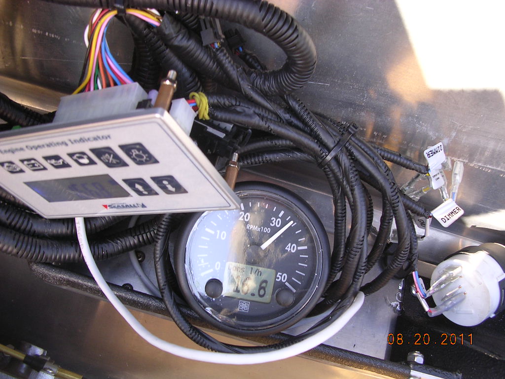

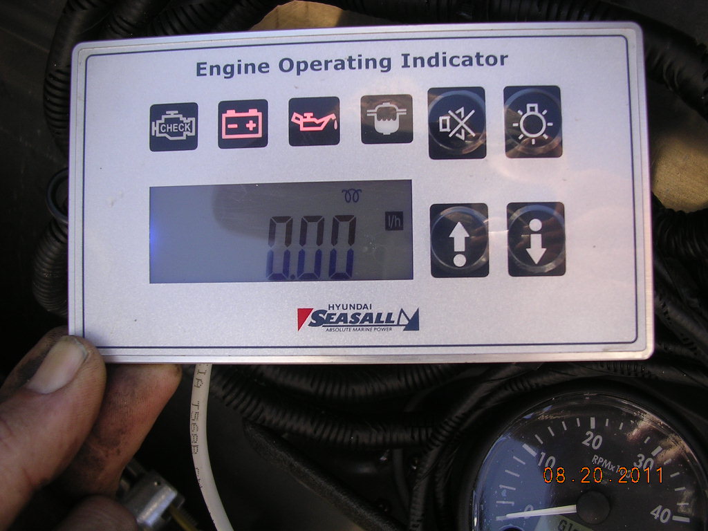

На нижней фотке ТАХ с расходометром "фуела", видно об 3200 и часовой расход 16.6л/ч ..
Не думаю, что Билл киздит, иначе приедут охотники к нему в Монтану с Якутии , те что лодки ему заказали ... :D

непонятно, на сайте производителя масса дизеля указана - 260 кг....крутовато.

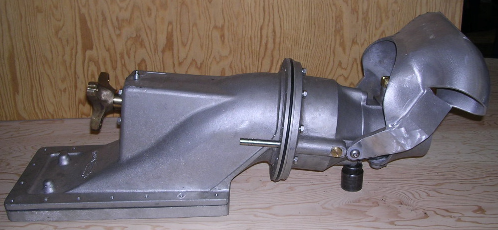

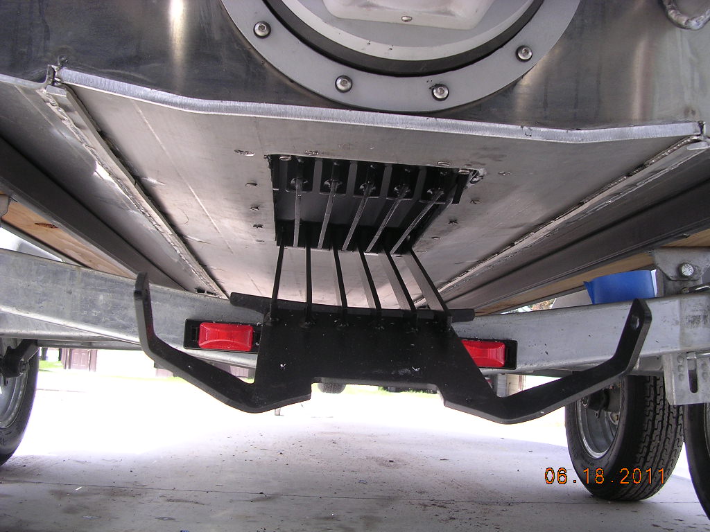

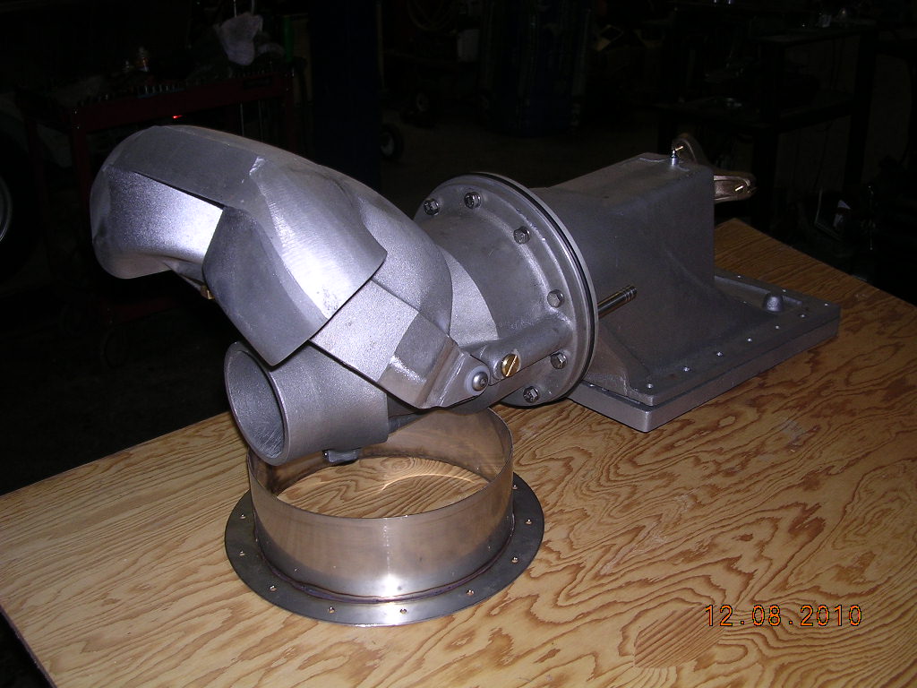

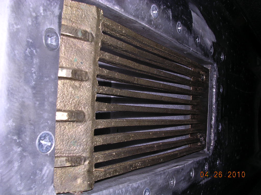

непонятно - как 2х ступенчатый вомет переваривает гальку и песок, траву.

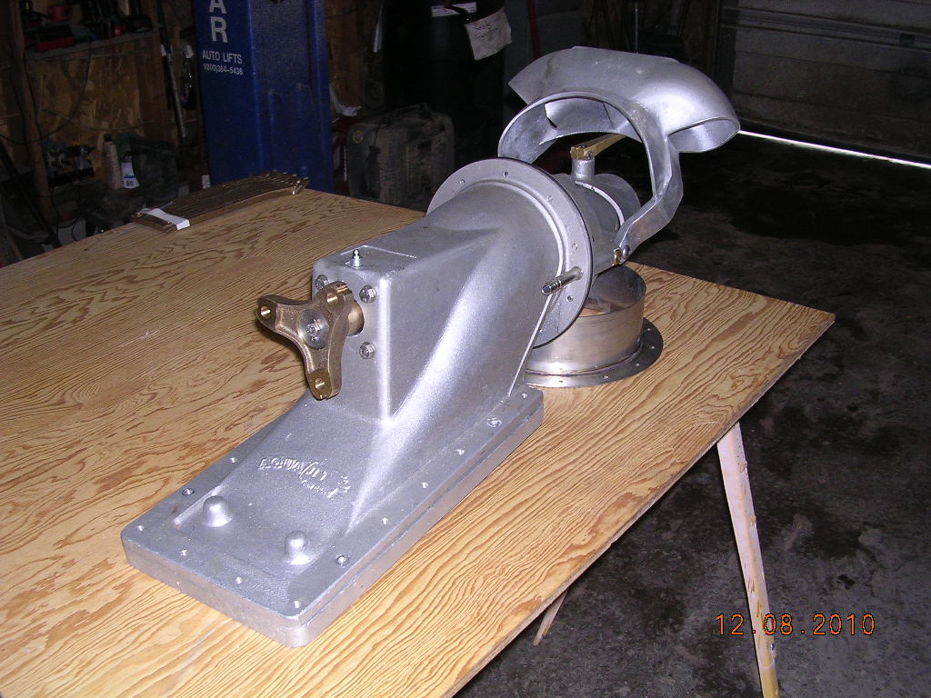

непонятно - водомёт "акваджет" это чей?

дядя Вася писал(а):непонятно, на сайте производителя масса дизеля указана - 260 кг....крутовато.
Вес реальный, это же т.дизель
Как у всех, педальный гриль, камни те , что пройдут в решетке вылетят в трубу без последствий, "потраха" все у ВД с нержи ,от травы защиты как у всех нет, спасение от неё только не стартовать в ней , песок пох. думаю, со временем если только в Ф- импеллер износит и обечайку, но это долго по времени. ВД - эволюционированый с серьезными доработками и "базой" Гамильтон 770 серии

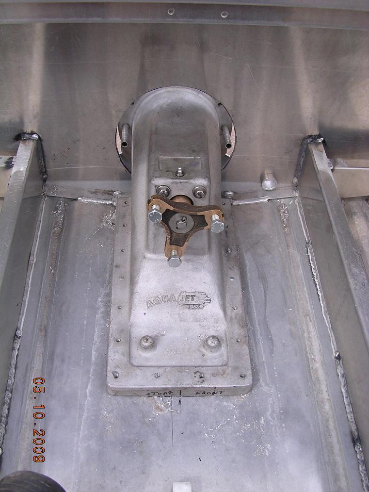

Акваджет - это Н.Зеладский ВД ,литье Ф-150 мм 1 суп. (аналогия с нашей КнАПО) для легких катеров.

Интересно - а вот чей это водомёт?
похоже для небольших моторчиков.
Это с ним Билл спаривает Weber?
Сообщение Ajak » 21 окт 2011, 10:07
дядя Вася писал(а):Интересно - а вот чей это водомёт?
Это и есть АKВА-jet , сделано по Н.Зеландски ф-150 мм
"Женят" его с Вебером не турбированым, турбо ставят со Скоттом -751

Сообщение BOLT » 21 окт 2011, 20:16
новая порция.
Сообщение BOLT » 21 окт 2011, 20:19
акваджет - альтернатива аламарину, с его "конской" ценой.
