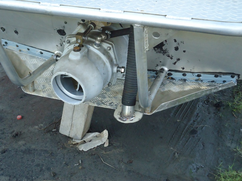

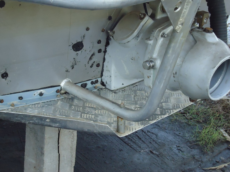

Сообщение mors » 13 окт 2011, 06:06
У меня была проблема с импеллерами пришлось задуматься с выходом на глиссер . Вот и пришлось сочинить Вот такую лыжу....
Угол примерно 2-3 градуса.
Подъемная сила увеличилась заметно и на порядок. И на ходу брызги шли от середины корпуса...А сейчас заметно сместились до транца.....
На первом варианте не сделал загибы (Буртики) по бокам....Так рулиться совсем не захотела...Потом подогнул...И все в порядке стало...
Может это мои доводы....Не знаю....Попробую покататься на лыже и на импеллере Евгения и будет видно.....
