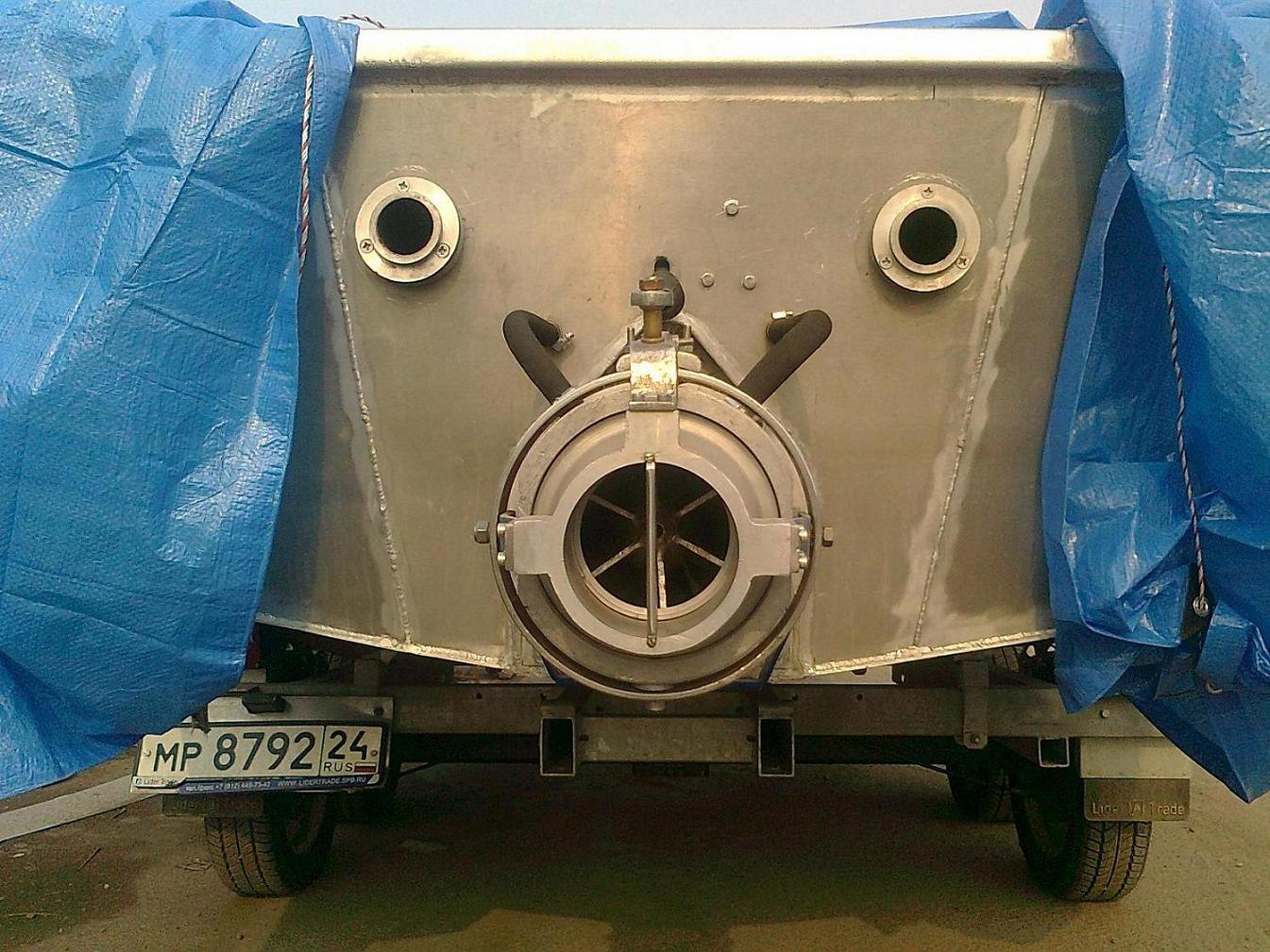

помаленьку доделали катер отдохнули на кане. на ходу http://www.youtube.com/watch?v=oW8DcaplpYw&feature=plcp

BrVV1 писал(а):помаленьку доделали катер отдохнули на кане. на ходу http://www.youtube.com/watch?v=oW8DcaplpYw&feature=plcp

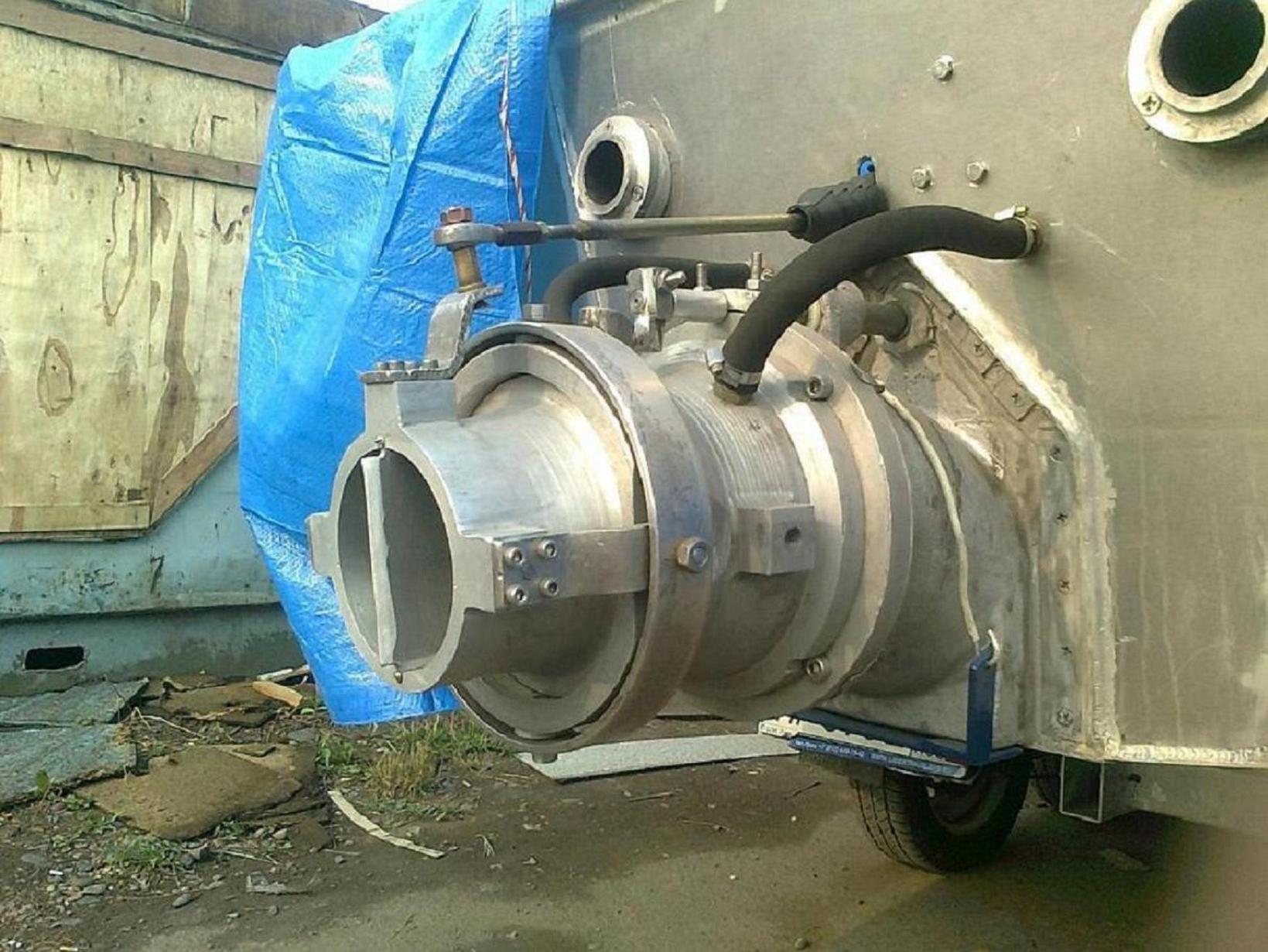

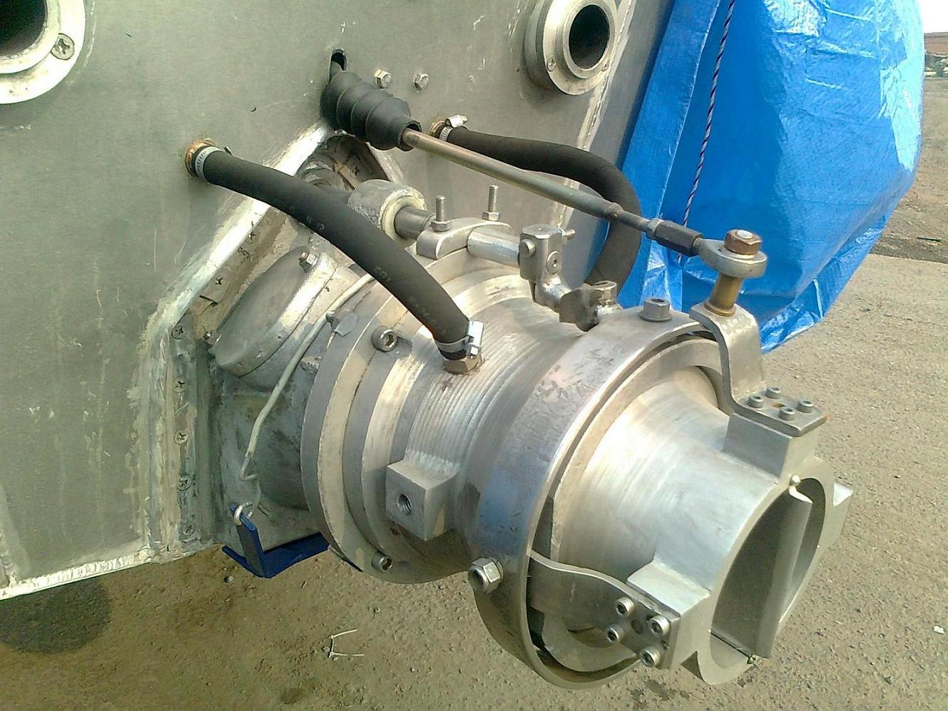

Скажите пожалуйста, какой все ж таки импеллер поставили и какой диаметр СА на выходе? Что с водометом делали, кардан какой? Желательно фото, если есть. Есть у меня мотор схожий с Вашим и водомет КНАПО, вот и интересуюсь про грабли.

импелер сделали как на фото немного увеличив шаг. сопло 116мм. кардан нивовский.
