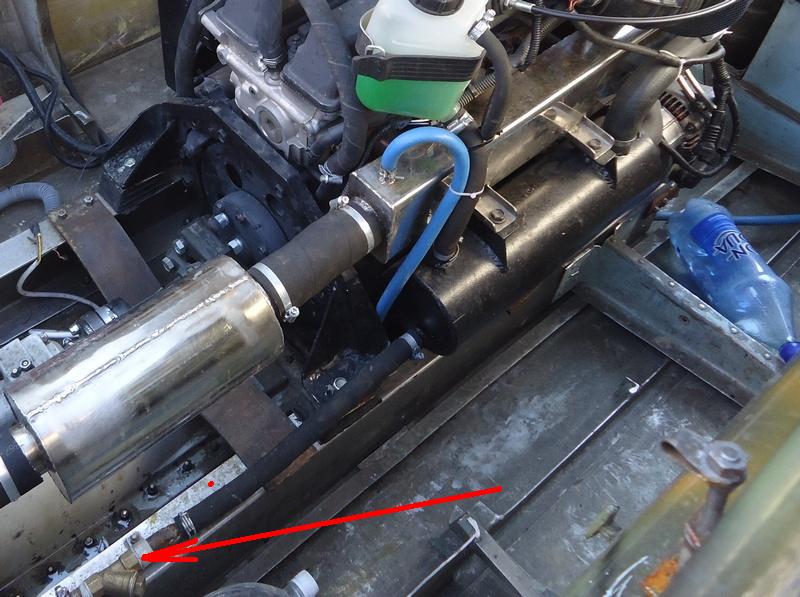

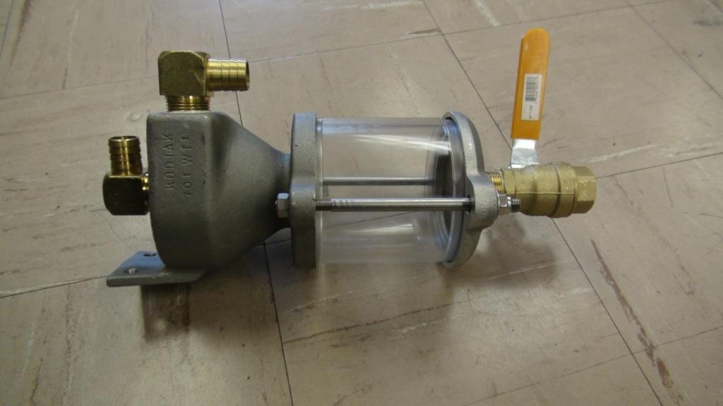

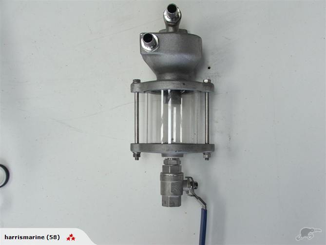

Вот в общем что получилось:
mors писал(а):Есть вопрос который не дает покоя..
У нас на реках мелкий песок. И как от него избавиться в охладлителе?
Было пару раз что приходилось прогазовывать. Контролька забивалась.
Поставил фильтр бытовой на входе возле транца.
То там, как я понял сетка для близира, а не для отделения песка от воды...Сетка с ячейкой больше 1мм...
Следом подумываю. Может дополнительный фильтр поставить..Если Да- то какой?
Опять же сам по себе песок очень мелкий и разной фракции...Допустим что часть песка все-же пройдет через фильтра и осядет в охладителе, после непродолжительного простоя на берегу....
Как его оттуда вынуть? Песок он же хуже цемента с коксовывается...
Кто знает подскажите пож.
Сергей Ша писал(а):Или фильтр в виде циклона делать.
С уважением.
С уважением.
