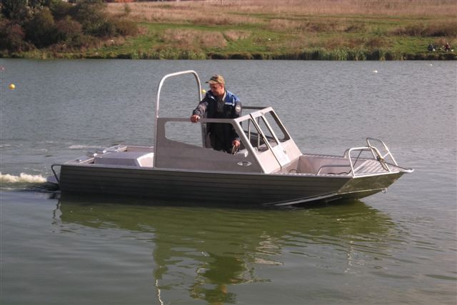

Сообщение дядя Вася » 19 сен 2011, 20:25
обкатка, проверка управляемости.
Двухрычажная машинка.... это правильная машинка.
Не трогая оборотов..можно крутится на месте, задний ход , нейтраль итд

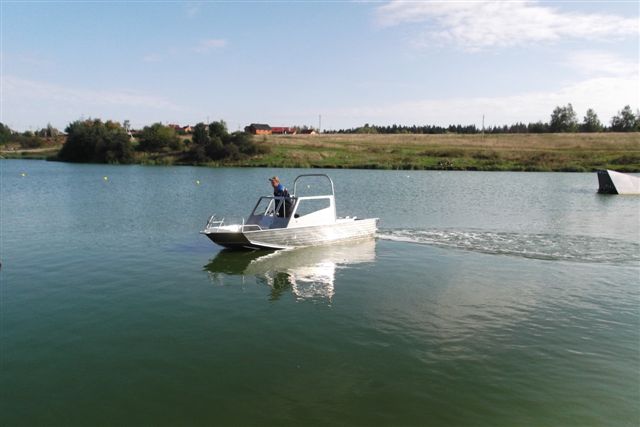

Сообщение дядя Вася » 19 сен 2011, 20:36
реальный Джип - для реального Джетбота ;)
Re: В-47 Кастом...
Сообщение дядя Вася » 19 сен 2011, 20:52
бежит.... несмотря на то..что нет ни.... "тойоты" и импеллера от "Серёги-минусинца" ;)

Сообщение Babai » 20 сен 2011, 03:31
Между поплавками. :D "Лосиный" тест???? :)

Сообщение Казантип » 20 сен 2011, 14:32
А как бежит то? Обороты, скорость, расход топлива, и тоже самое с загрузкой 400-500 кг....
Re: В-47 Кастом...
Сообщение дядя Вася » 20 сен 2011, 21:36

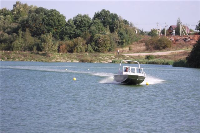

приборы пока не подключены, замерил только скорость по ЖПС-ке.
один-два-три чел - без разницы. 55 км в час - для узкой реки ..предостаточно.

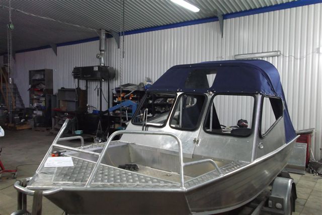

Рубка - сделана по Т.З, Заказчика - макс. зашита и хороший обзор(боковой в том числе) при поставленном тенте.Стёкла - стеклянные.
Система отопления - не знаю как сделать...пока.
НО - посколько лодка делается не для "ССМ" - то и 500 кг рыбы возить....нахненужно
Про "Т.З. от ССМ" - всё подробно и точно изложил Женя (fuso). ;)
По опыту использования В-47 с улиткой (50 в голове - 35 на "писалке") - оптимальный экипаж 2 чел +100кг. В режиме "грузовой баржи" - возил 600 кг, но для этого достаточно мотора 8-15 лс.
Дальше - растет осадка на малом ходу, хероватая управляемсть на малом ходу, итд ...то есть весь обычный гимморой при перегрузке.
Есть Архимед - и нет никакого желания пытаться его "кинуть", независимо от количества предлагаемого бабла, котое обычно прилагается к разным, мудацким "Тех.Заданиям"
Если нужно будет добавить "резкости" - то есть вариант мотора с турбинкой.

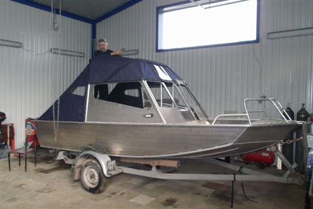

Сообщение дядя Вася » 21 окт 2011, 21:17

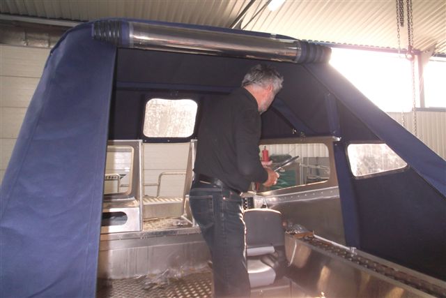

шьем ходовой тент
Re: В-47 Кастом...
Сообщение дядя Вася » 21 окт 2011, 21:25
тент-мастер А.С.Блюдов
