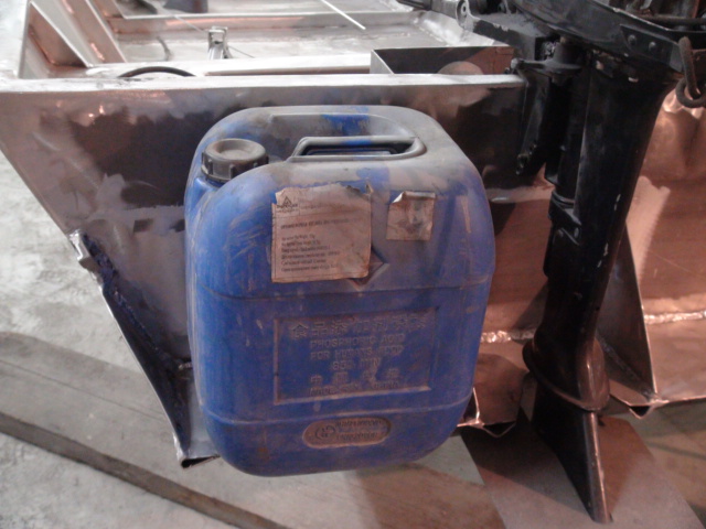

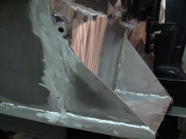

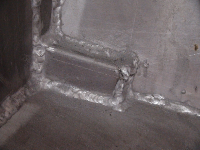

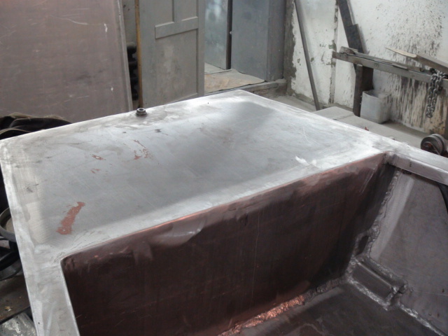

Почти доварил-осталость трубки под уключины и можно переходить к покраске.
бензобак
в этом кармане забор топлива-бенз будет досуха вырабатывать.

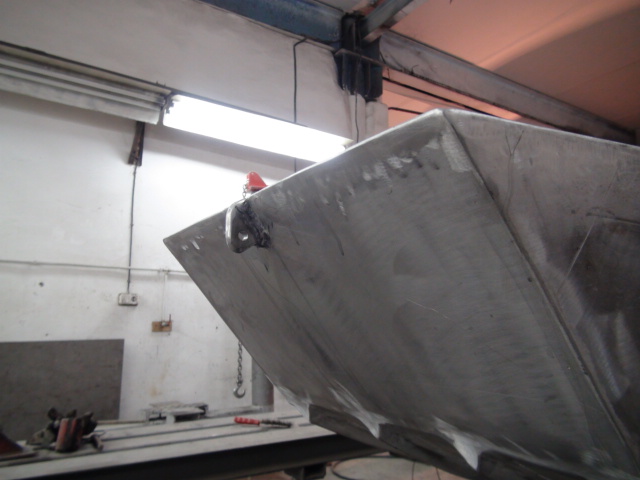

Сообщение Александр » 09 фев 2011, 20:15
Приварил петли для перевозки-в них скобы монтажные и к прицепу крепить.
носовая
кормовая

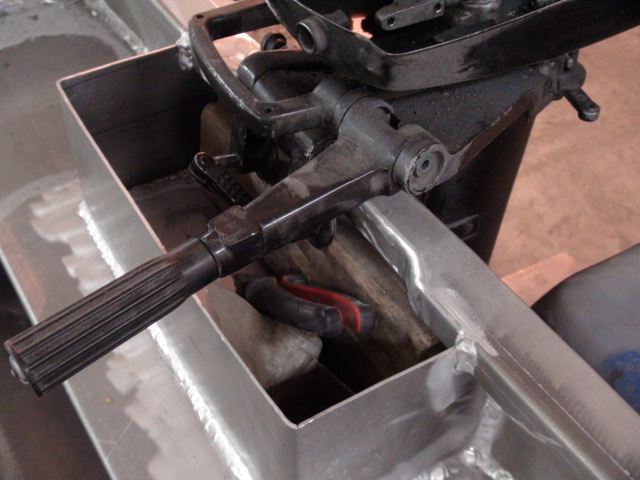

Сообщение Александр » 09 фев 2011, 20:24
Типа "бардачок"-инструмент будет куда положить и бенз при откидывании мотора если что пусть туда-же капает.
побочный вариант использования "крылышек"

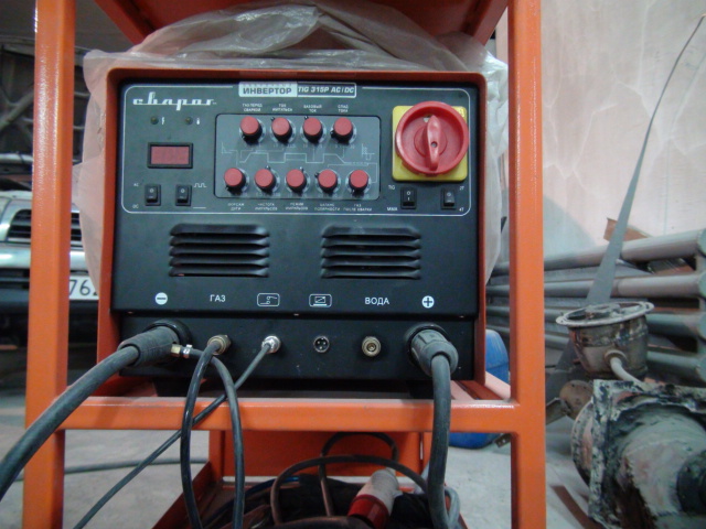

Для первого раза очень неплохо. А какой у тебя сварочник?
Re: Джонбот
Сообщение Александр » 09 фев 2011, 21:06
Казантип писал(а):Для первого раза очень неплохо. А какой у тебя сварочник?
Китаец-"Сварог " tig 315 p ac/dc -пока доволен,в баке всего два места подваривал,и то пересторался с зачисткой,нержавейку одно удовольствие варить-закончу с лодкой новый водовод на Прогресс буду делать,нерж. лист 3.5 взял-старый из 2 был-"невыжил".

Сообщение kamilovich » 10 фев 2011, 05:15
Плятт... у меня вообще из 1.5 :shock:

Сообщение Александр » 10 фев 2011, 19:08
kamilovich писал(а):Плятт... у меня вообще из 1.5 :shock:
Я его сам "убил" пришлось долго идти на "кривом" винте-пошли трещены,скончался на 16 году.Усугубило ситуацию то что реальная толщина была гораздо меньше 2мм-в процессе доводки переваривал и зачищал несколько раз,местами 1мм и остался-так что не переживай если вибрации нет -жить будет!

Сообщение kamilovich » 11 фев 2011, 09:22
Александр писал(а):Я его сам "убил" пришлось долго идти на "кривом" винте-пошли трещены,скончался на 16 году.Усугубило ситуацию то что реальная толщина была гораздо меньше 2мм-в процессе доводки переваривал и зачищал несколько раз,местами 1мм и остался-так что не переживай если вибрации нет -жить будет!
Прям камень с души свалился... :lol:
