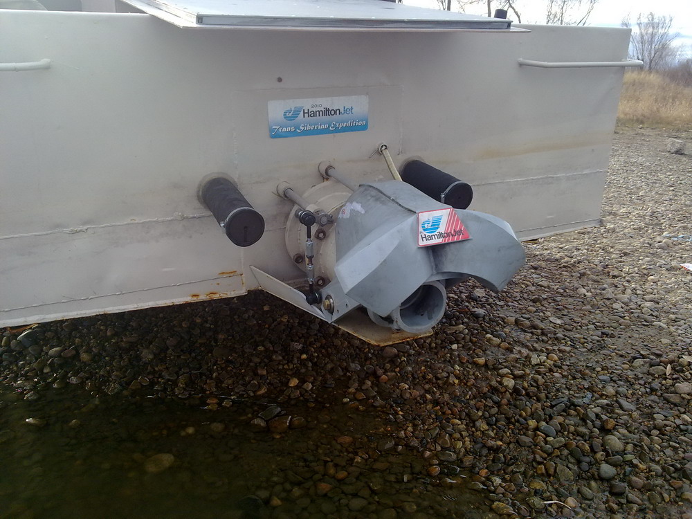

!!!И вот настал торт день!!!
В воскресенье погода установилась, что надо. Уровень воды тоже :lol: . Но подвел (хотелось написать матом, но я сдержался), мой любимый ECU. Он с первого дня глючил. Это было так: после снятия клеммы с АКБ мой проц никак не хотел давать импульсы на инжектора. Иногда те же признаки, если катер хорошенько протрясти на телеге.
Ранее, с помощью издевательства над аккумулятором и магическими пассами над тычками датчиков положения коленвала и распредвалов удавалось заводить эту 4-х литровую шарманку. После, не снимая клеммы, можно было гонять несколько дней, заводить по 50 раз на дню, и проблем не было, все работало, как японские часы. Но когда клемму снимали, или протрясли катер на телеге эта проблема повторялась. Очень хотелось купить другой проц, но как по закону подлости, то денег не было, а когда деньги появлялись, не было времени им заняться.
Вот и в этот раз, понадеявшись на русский АВОСЬ! прозаводили мотор почти два часа, изрядно поюзав аккумулятор- семдесятпятку и бросили. Скорее всего до следующего года, потому, что сбрасываем катер в протоке, а уровень воды в месте, куда телега подходит уже сегодня 15-20см. Через пару недель можно будет в кроссовках переходить, не намочившись.
Так, что испытаний сего чуда враждебных технологий не получилось.
Могу предложить только видео внешнего вида.
Так, что вот так все грустно. :cry:

Re: Конструктив реверса или задний ход на водомете.
Сообщение Беккер Роман » 14 окт 2010, 17:52
фотка

Сообщение Беккер Роман » 03 июл 2011, 14:51
Казантип писал(а):Досадно, конечно... но не расстраивайся, значит ещё не время.
Вот время и пришло. С электроникой разобрались - все работает.
Гамильтоновский реверс у меня не поехал, как хотелось.
максимальная скорость задним ходом 7км/ч
Первая основная причина. Катер у меня плоский и струи реверса частично давят в транец. Не зря в мануале к HJ212 указана минимальная килеватость 8град.
Вторая причина, транец моего катера не имеет отвала, проще сказать к дну приварен под углом 90градусов. Да еще ступенька по всей ширине сзади.
При движении задним ходом (если газульку не давить усердно), двигаешься с малой скоростью, но если чуть газануть и задняя скорость возрастает, корма зарываться начинает и появляется шанс черпануть забортной воды.
Но разворачиваться с ним просто сказка, разворот с задним ходом на месте получается, как на танке.
В общем снял я его пока, и за баню бросил.
Появится много свободного времени - что нибудь придумаем.
