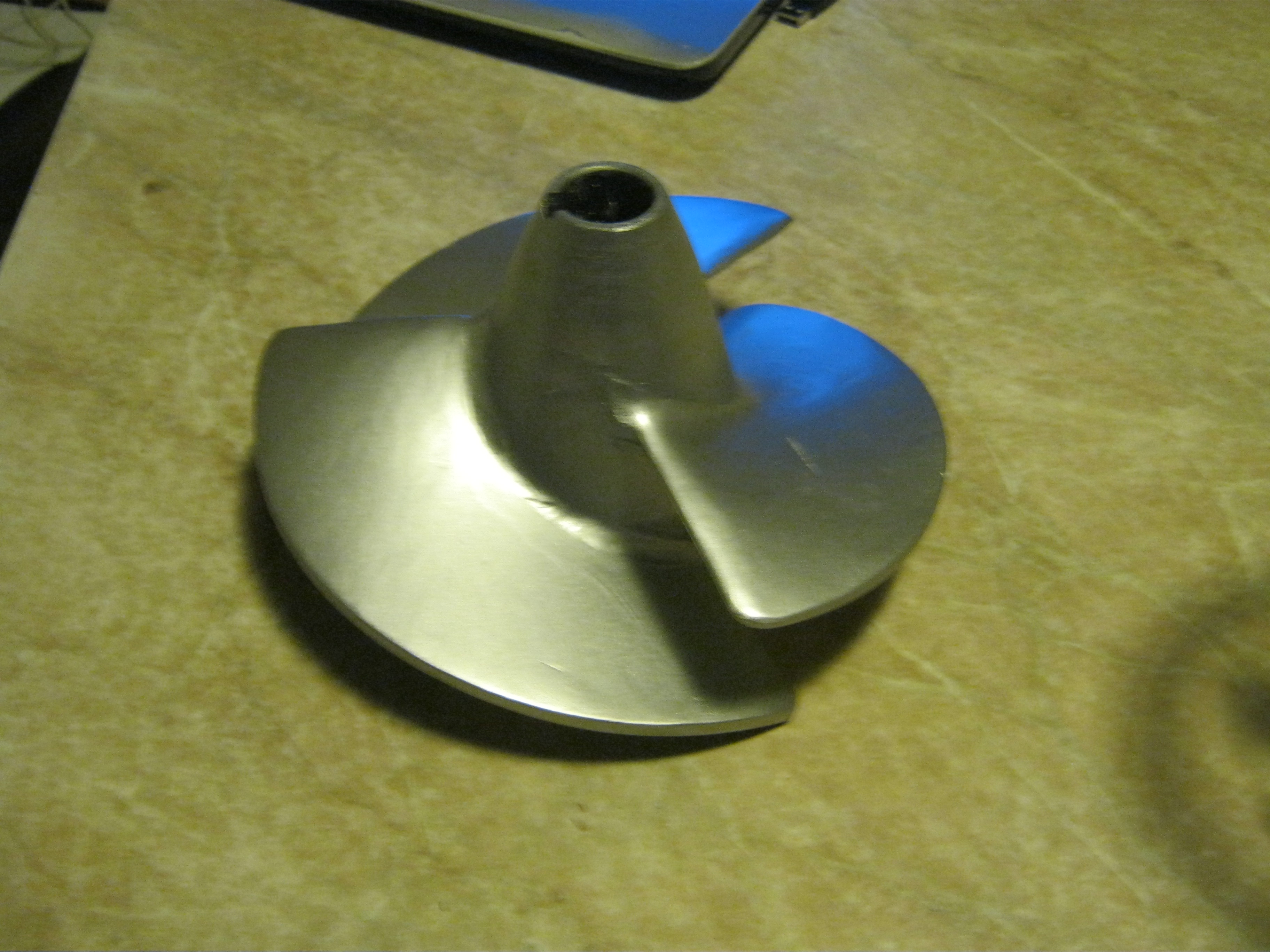

Вот фото винта Сталкера -где тут Мясорубка? )))

винт на нём -практически Сталкера; Он и на фото, который у вас недоступен.(И это-не мясорубка)..
