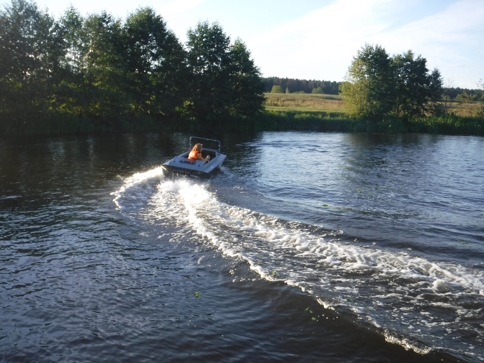

субарик..
катались много часов. ну хоть бы рах хрюкнул.
И что интересно , он так же сделан в Китае, только наклейки японские.
Почему нужно привозить такое гавно как лифан? Легче "два конца наварить " на гавне? :?: :arrow: :?:

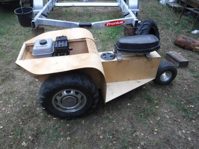

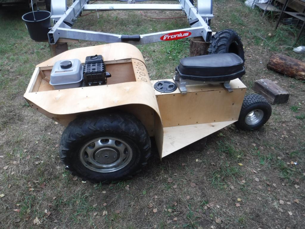

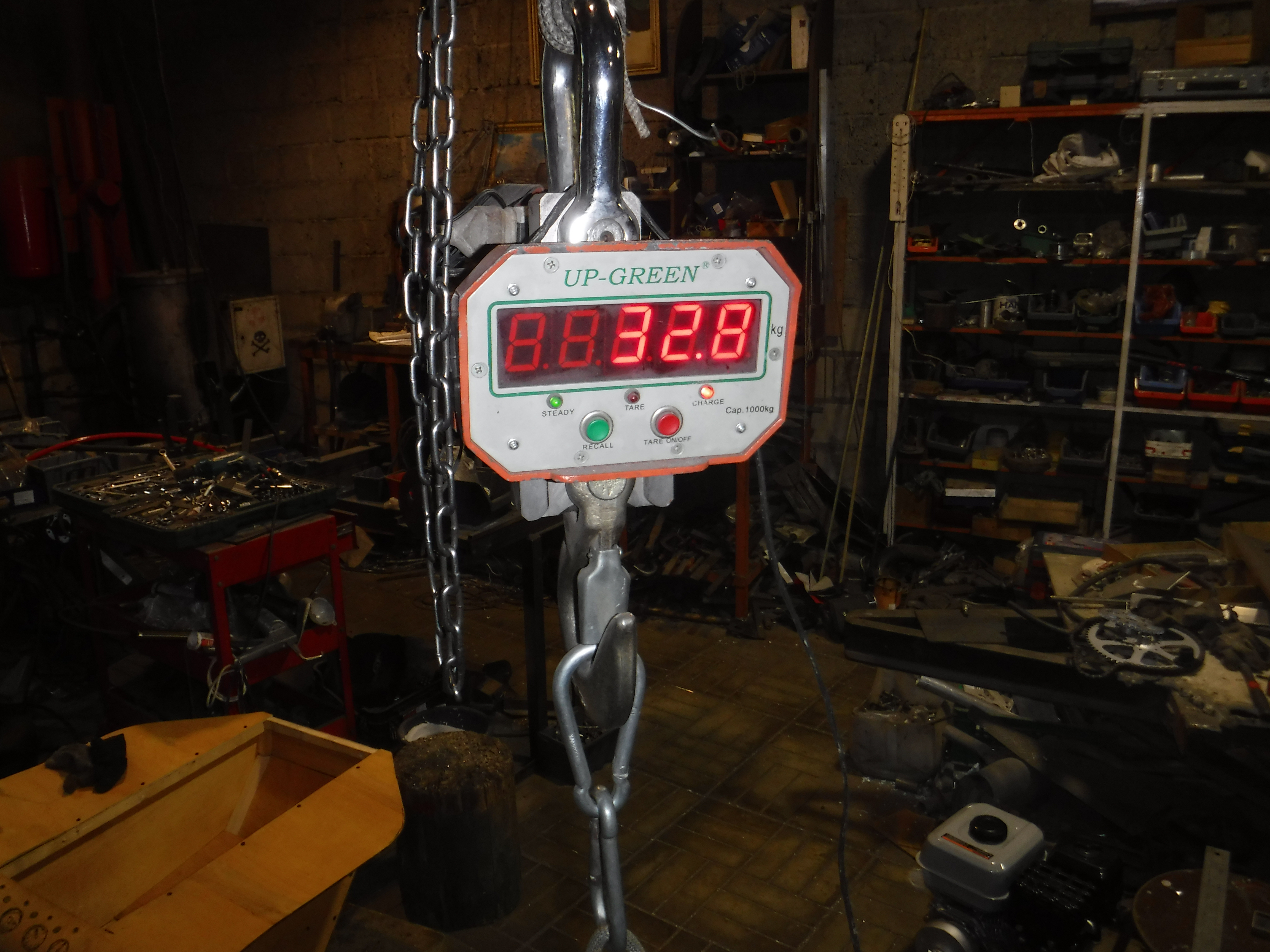

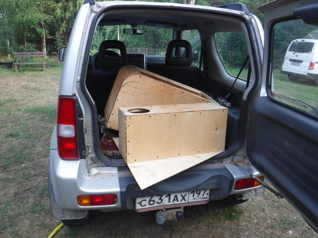

Мини потаскун для Водомера - плавающий( без седока) мотосамокат "Ёжик".
собран габаритный макет. Мотор - 6 лс Зонгшен.
корпус - сварной, герметичный, раборный, из Амг-6
расчетная масса - 65 кг.
Re: Водомерка NEXT
Сообщение дядя Вася » 24 сен 2022, 11:07

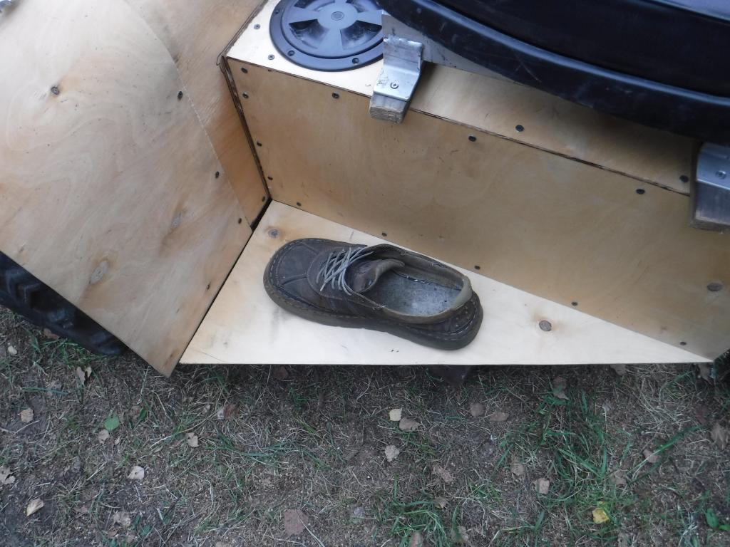

терпеть ненавижу круглые подножки . (развивать тему не буду почему)
Поэтому себе делаю так , с учетом размера болотного сапога или валенка с галошами. ;)

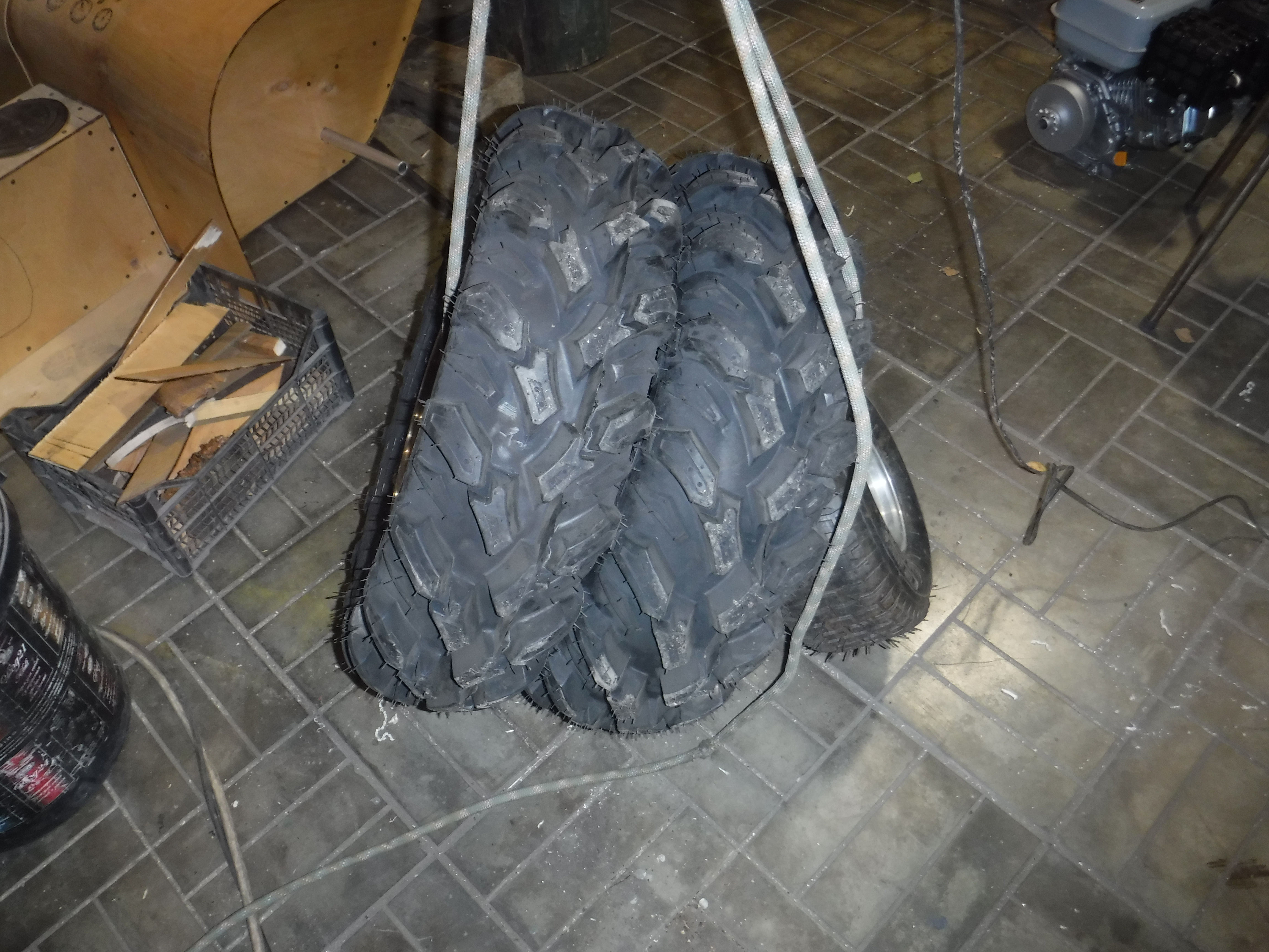

Самый тяжелый элемент - "резина".
Японские алюминиевые , но "лысые" колёса - были лёгкие.
Но стоило поменять на новые порышки "кама", все как стало...безрадостно.
Всё по Жванецкому - "эти лысые, японские но легкие, а эти новые, зубастые но тяжелые".
( по аналогии с раками - " эти маленькие, но по 3 рубля, но вчера, а эти, большие но сегодня , но по 5 рублей")

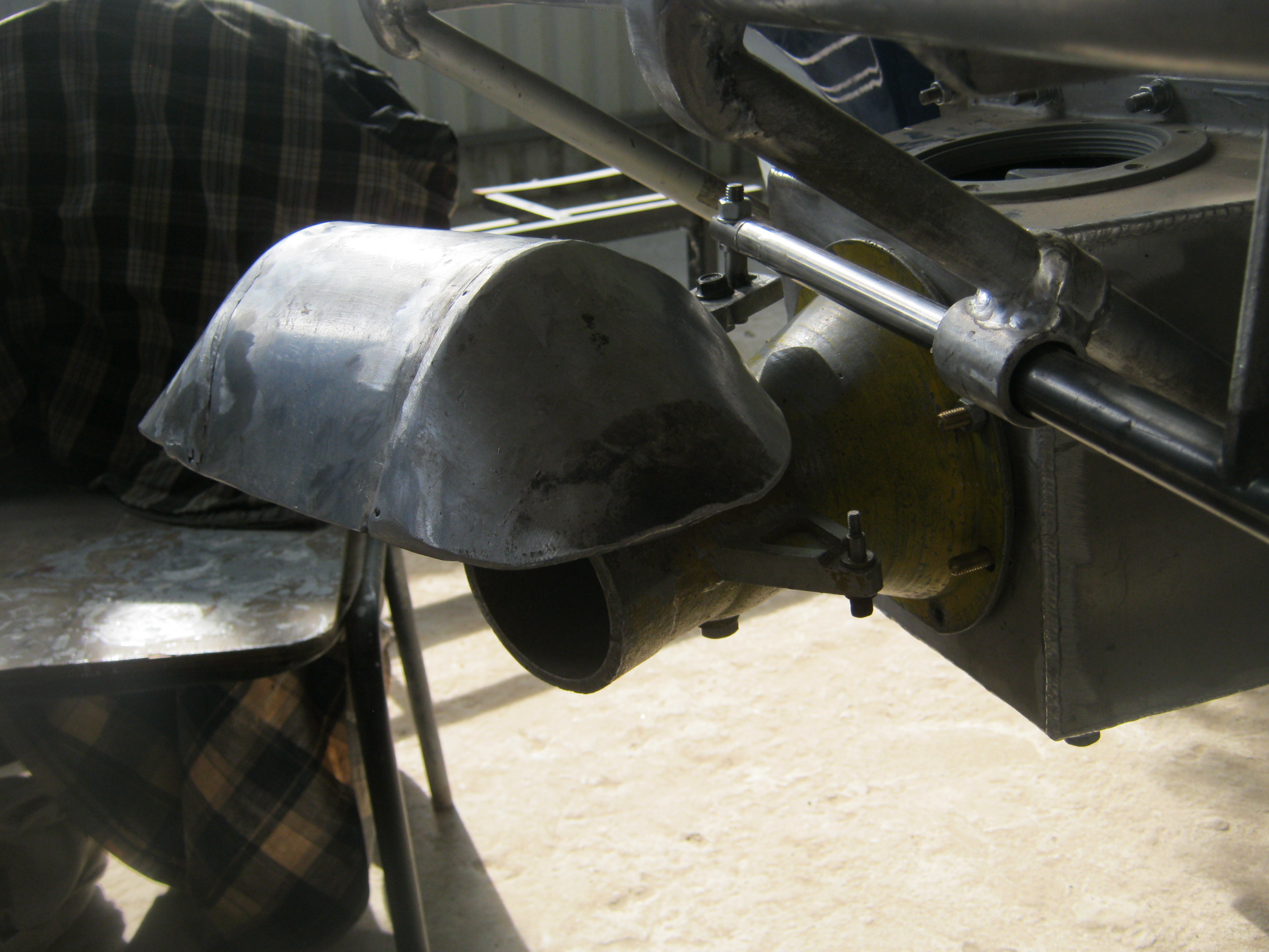

Сейчас ищю -" исполнительный механизм" на Рулевое колесо (какая-то электрохрень, примерно такую ставят на "лифчик" водомета) и привод заслонки "газа" - там усилия не более 100 гр. и ход макс 50 мм.
Пультики герметичные вроде нашел. - https://aliexpress.ru/item/33018477165. ... 32efPbHx9p
Если кто имел дело с "такими приборами" - интересно послушать советы . (просто п.....шь ниачем - не читаю)

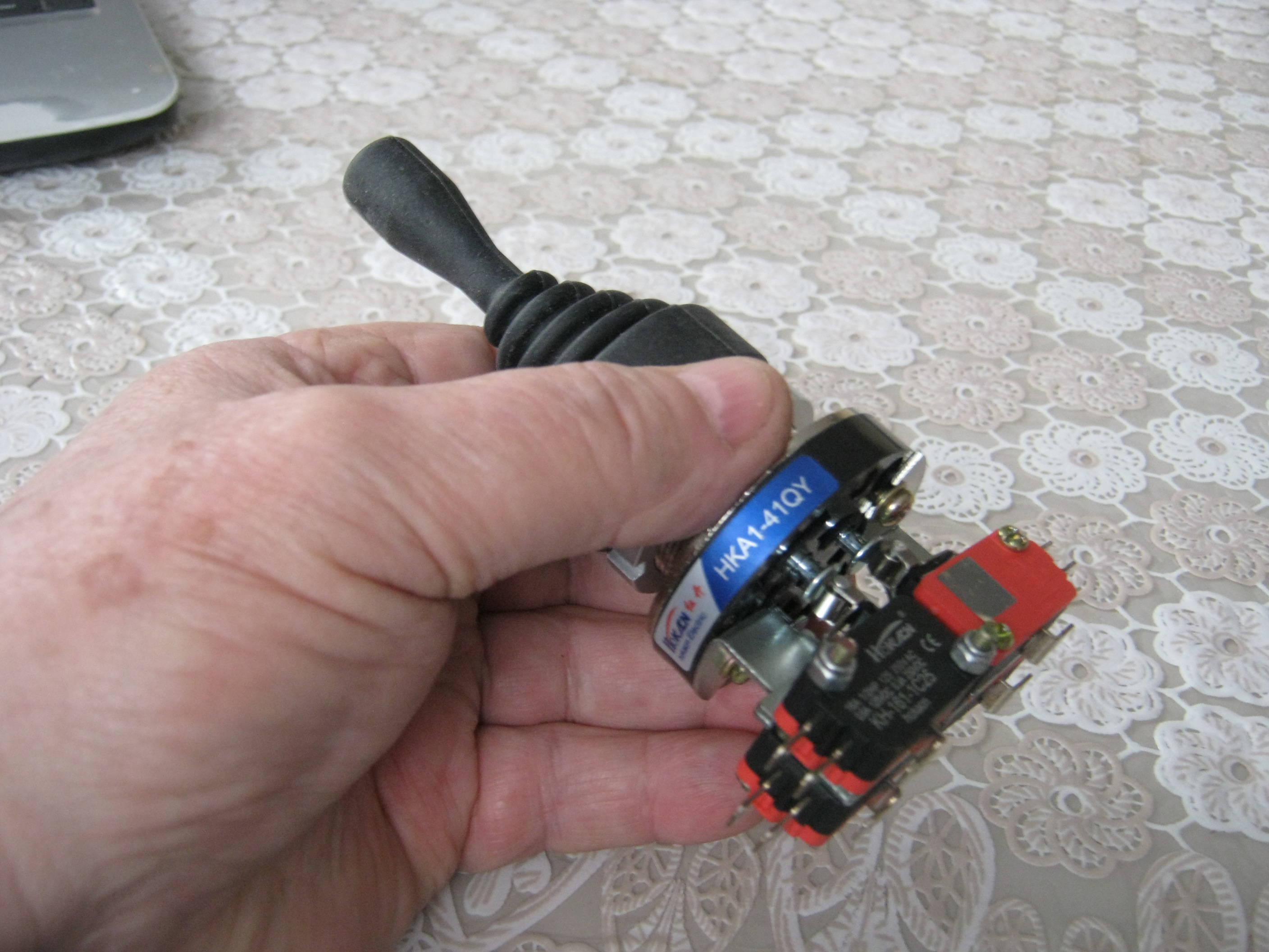

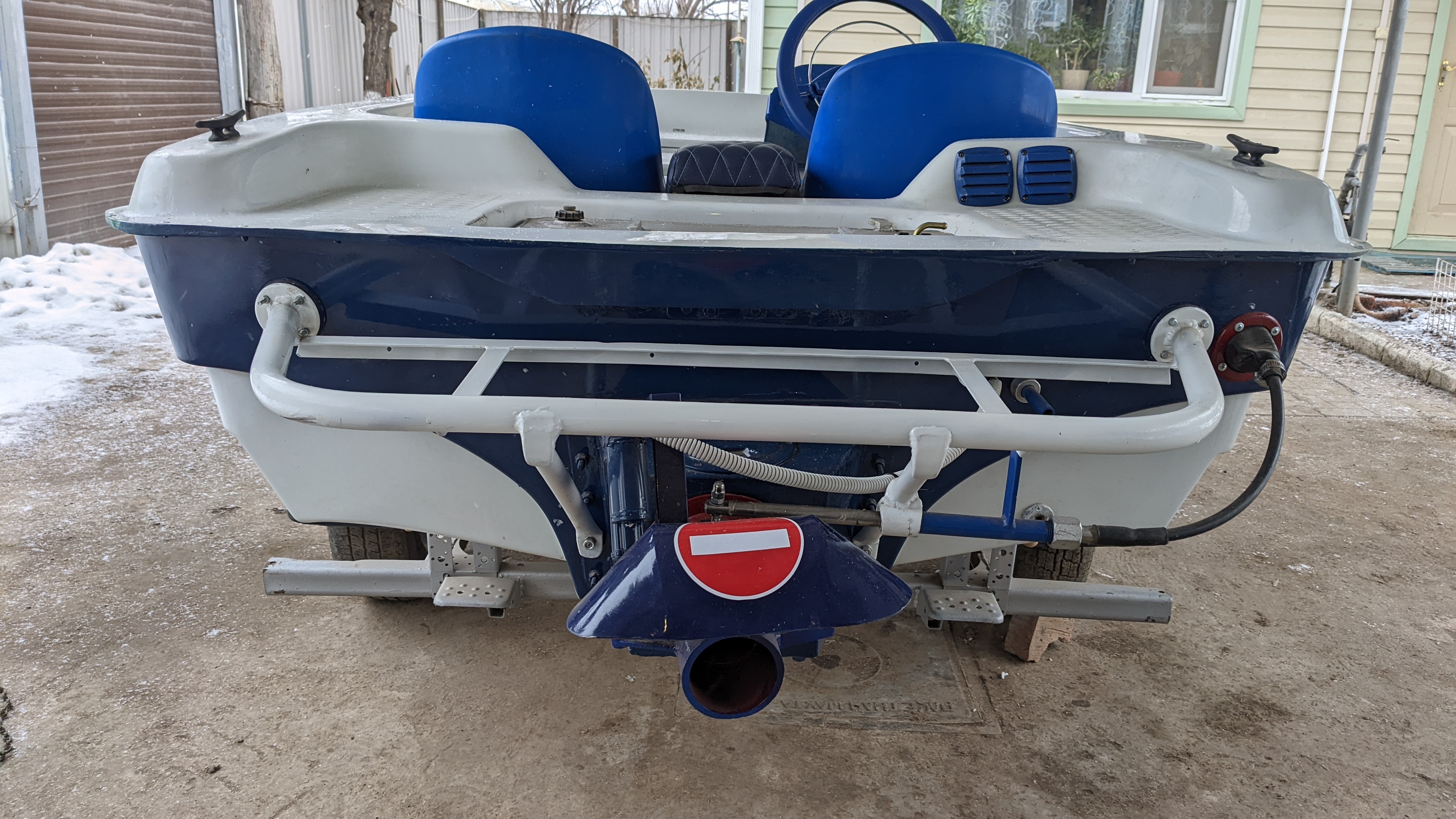

Кстати , это он , будучи ещё не в членах многообещающих костров знаний вечеринок , под названием " Взвейтесь кострами - синии ночи!" , подарил мне Актуатор , причем -безвозмездно для оригинального ковша заднего хода, моего Скитальца! Ход Актуатора -50 мм.
Примерно такой ты упоминаешь в своих чаяниях о "Лифчике" или в простонародье - Ковше Заднего Хода, для изменения
направления животворящей водяной струи! И, сиречь - Направления Хода судна!
Ну, у тебя , наверное -Ёжика!
Но, скажу тебе Василий, что легче усадить, предварительно обучив -медвежонка , за руль Ёжика - в леной чаще, чем отстроить логистику Руля , при управлении ТС , в чащобе :o
Я -то, тоже , если и использую Актуатор, но заканчивается это мнемоникой моей руки - с зажатым в ней Джойстиком!
Попробую, озвучить это в фотографиях.
В одном из путешествий ,мы с дружком ехали на одно мотоцикле по лиманским пескам, получалось только таким образом-
один бежал рядом с мотоциклом, который увязал в песке, держа его в руках - на работающем моторе! Потом менялись.
А, вот , если установить Джойстик, и управлять им сбоку , это будет легче и интересней :roll: , ну, типа -вышагивай себе и всё!
Вообщем, лучше нажать кнопку электростартера, чем завести -Верёвкой!
