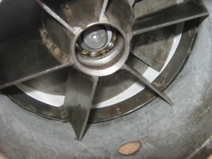

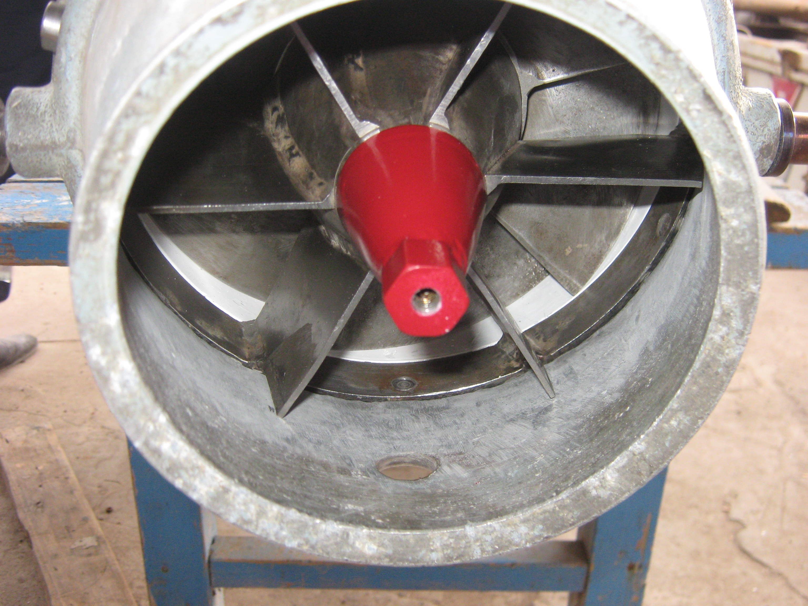

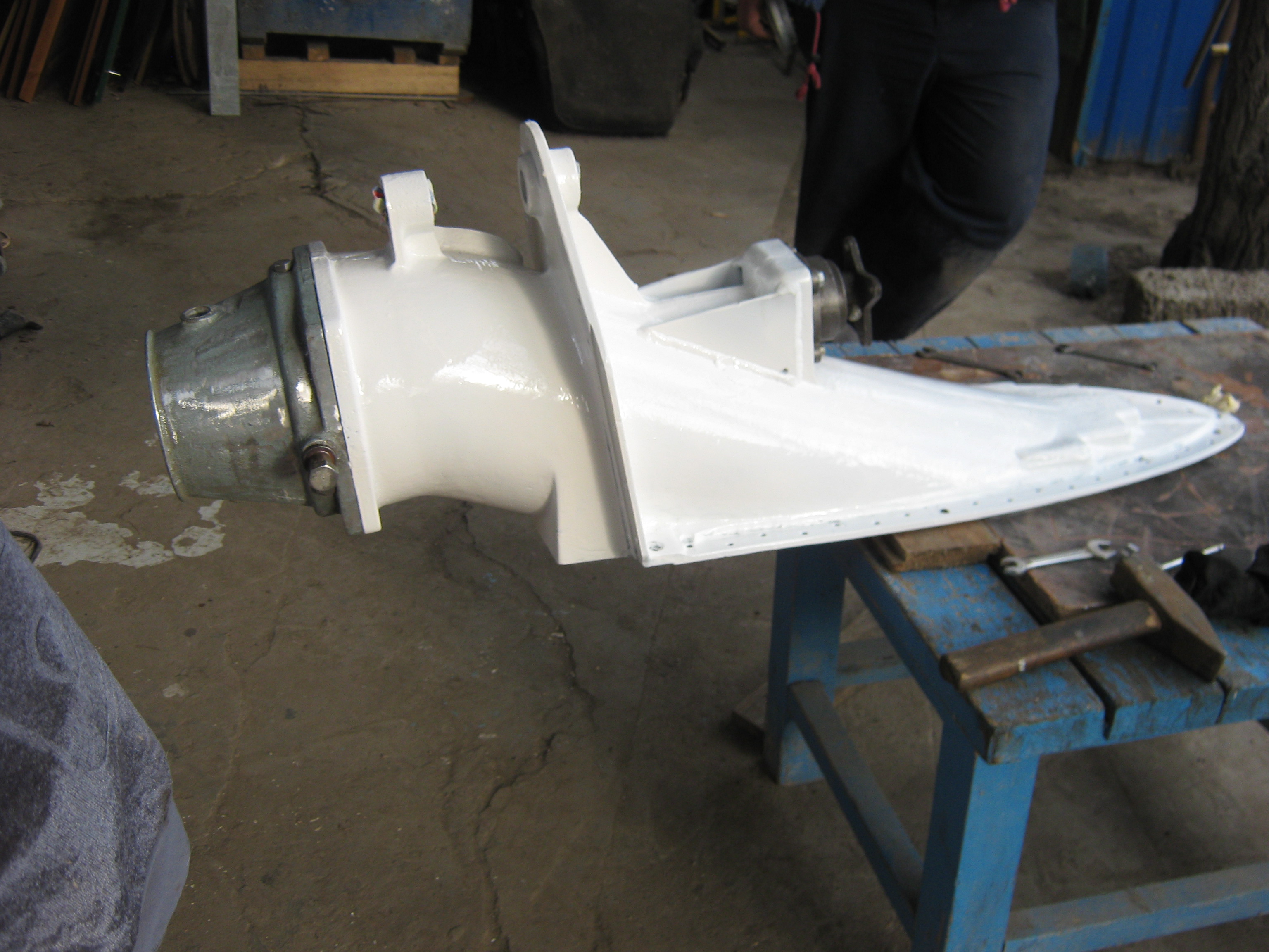

Сообщение viktorr » 21 мар 2020, 08:23

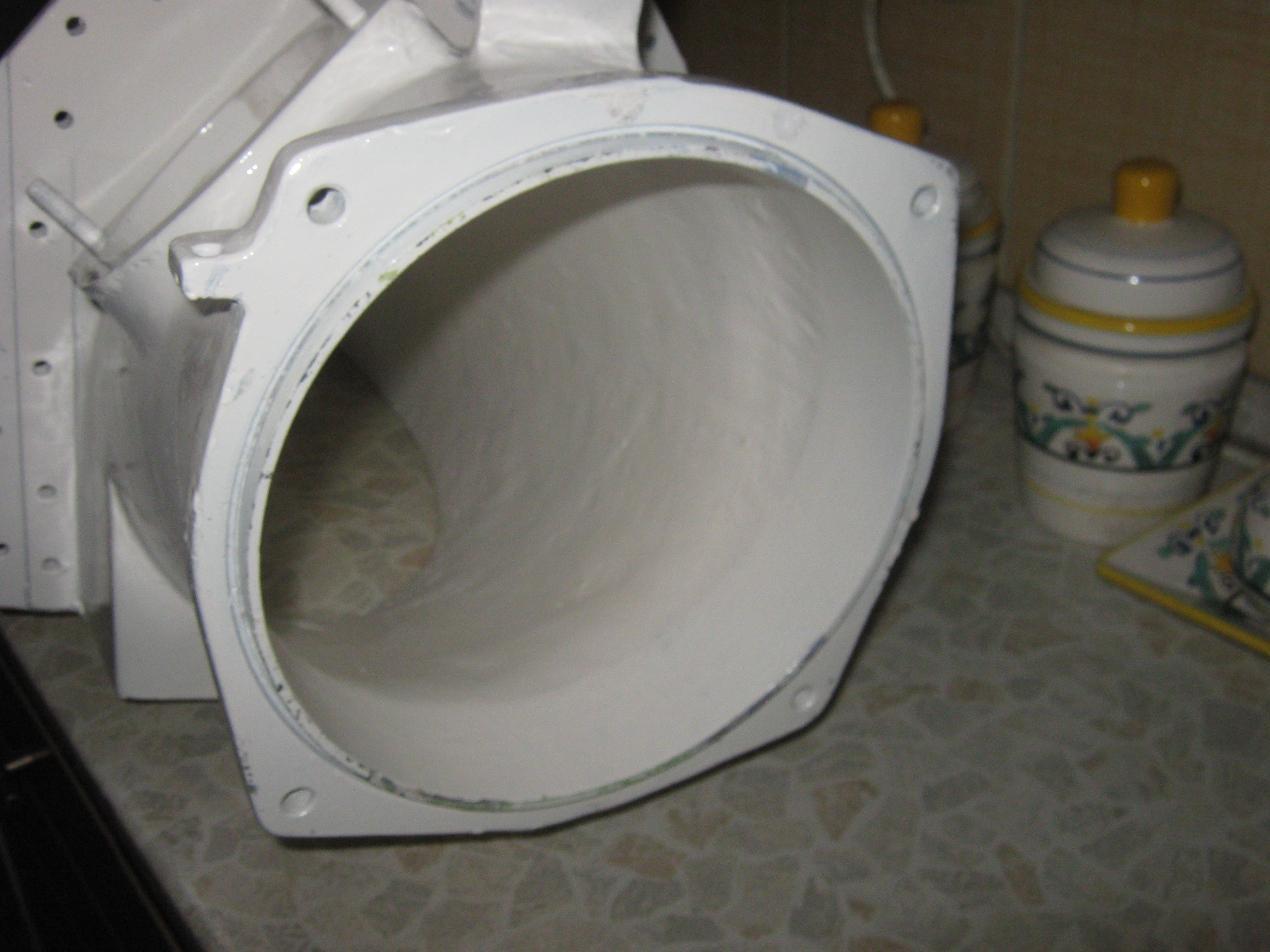

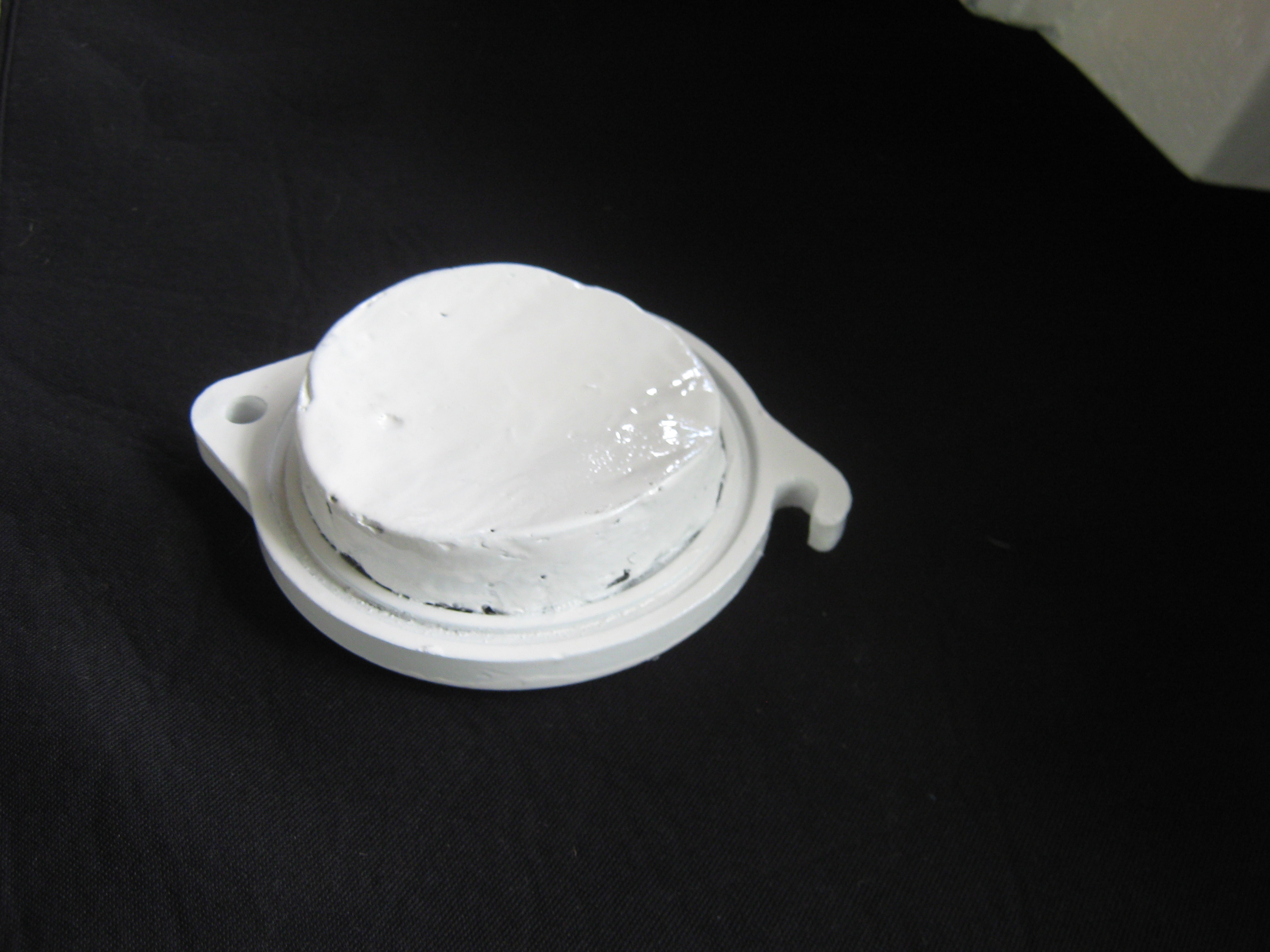

Обещанное.
Re: КАЗАНКА 2М ВОДОМЕТ
Сообщение viktorr » 21 мар 2020, 08:35

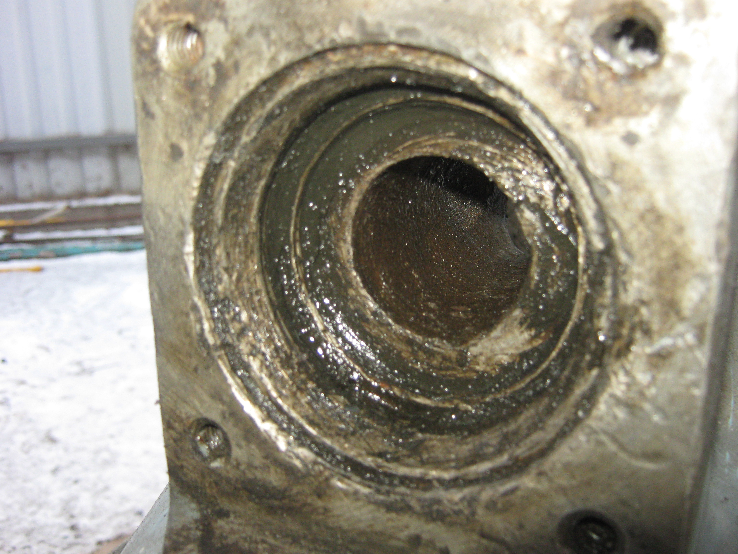

Ещё.

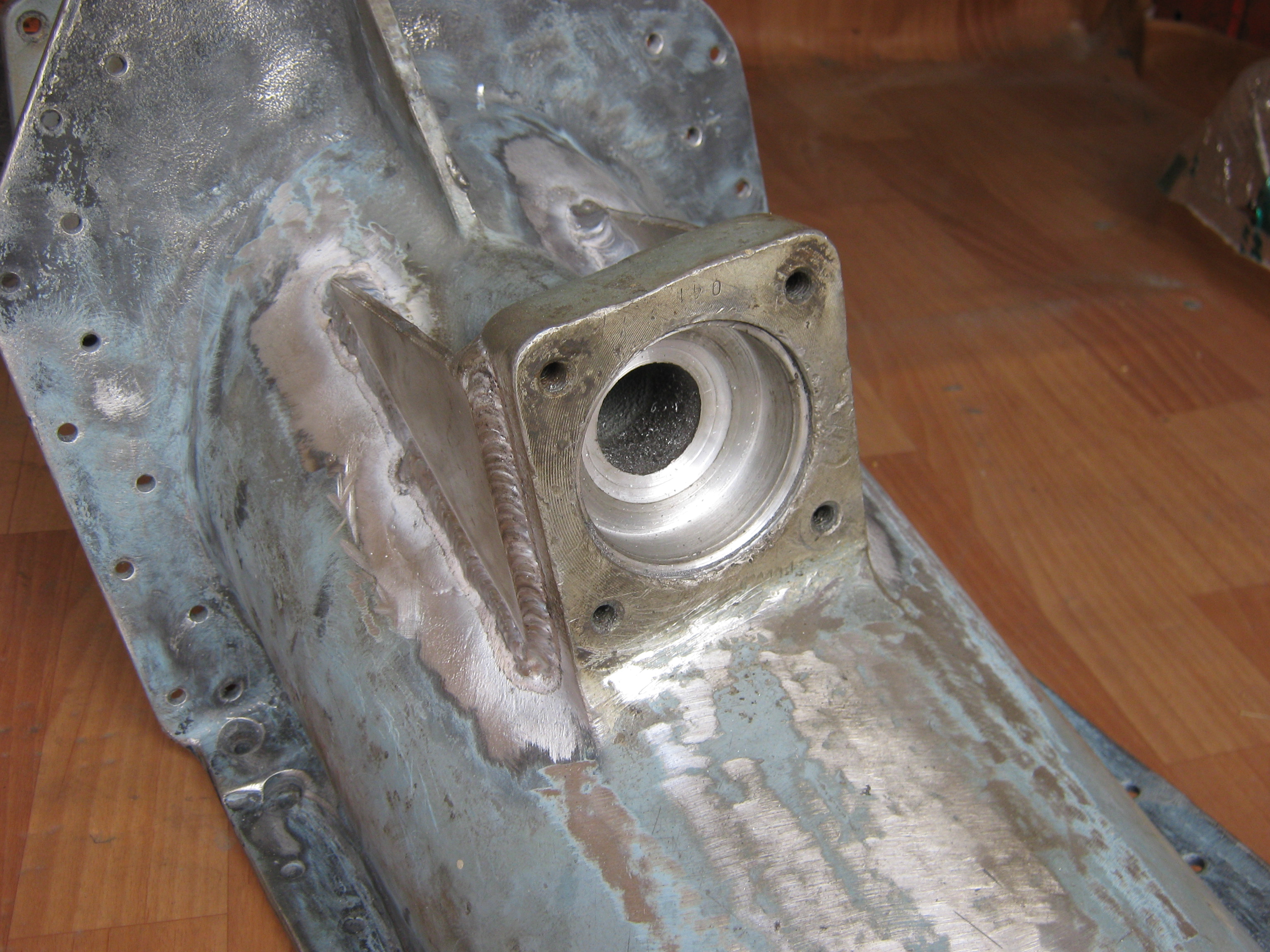

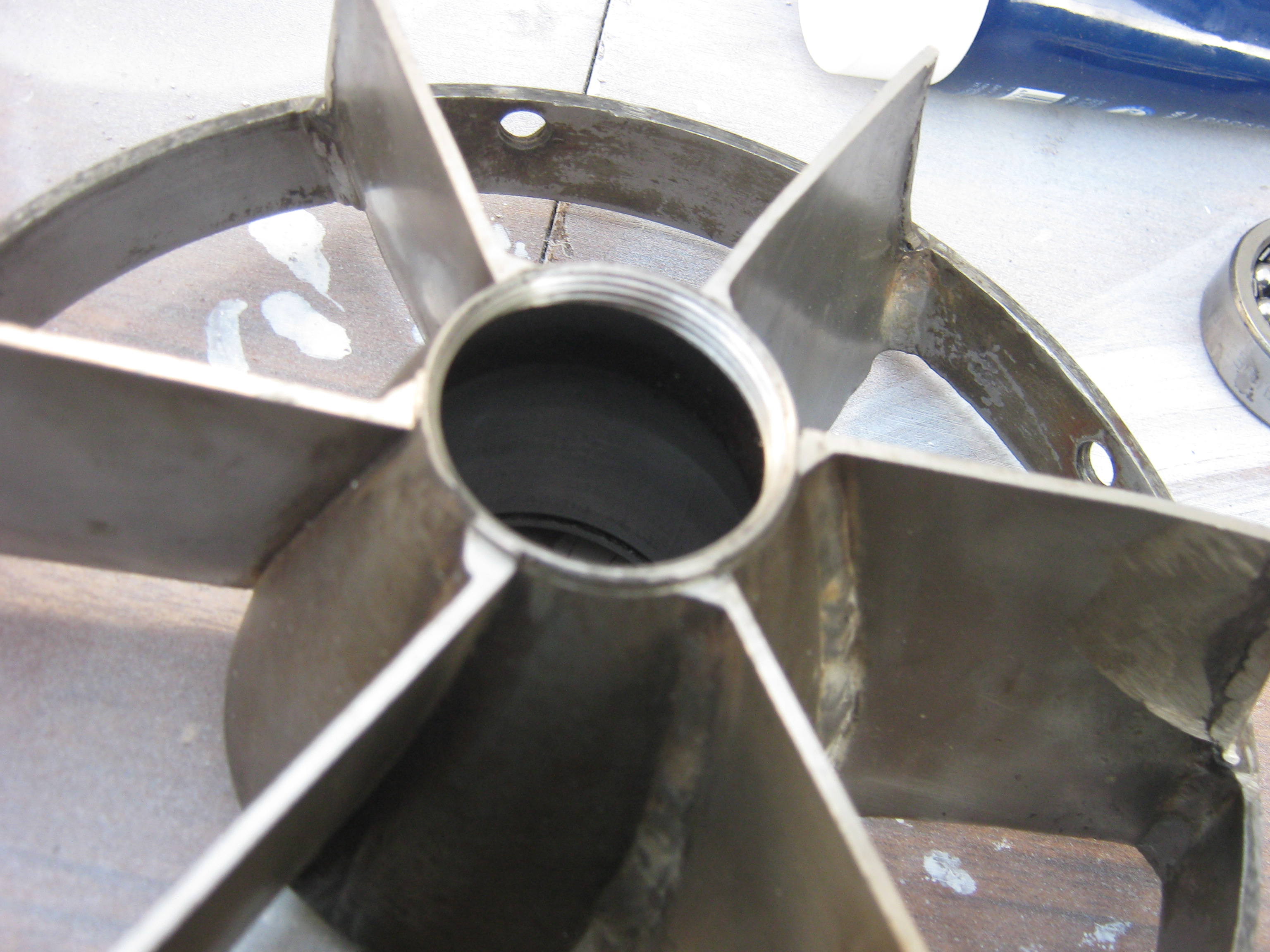

Вадим, а, что у тебя стоит в СА: Гудрич или Подшипник?

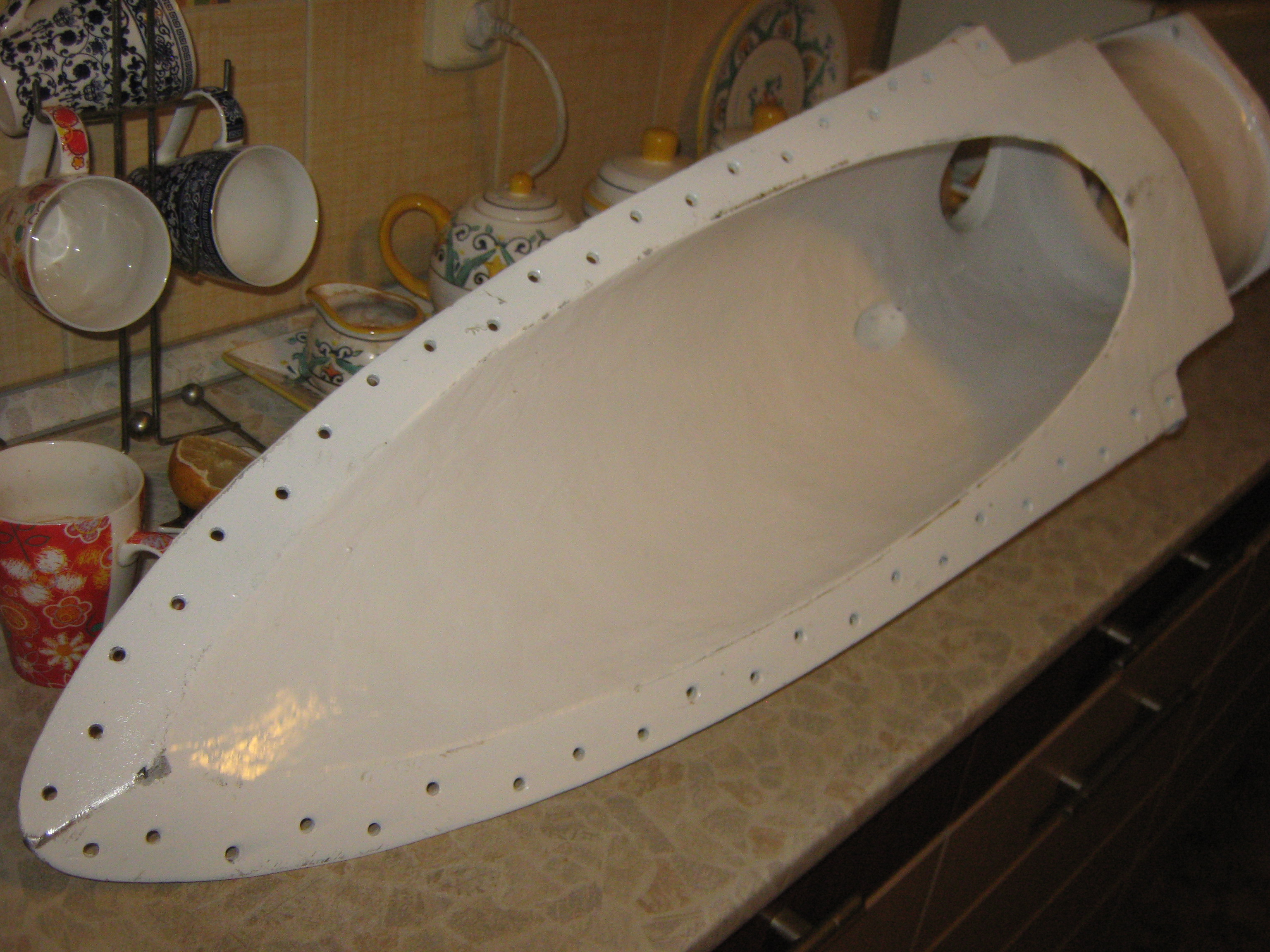

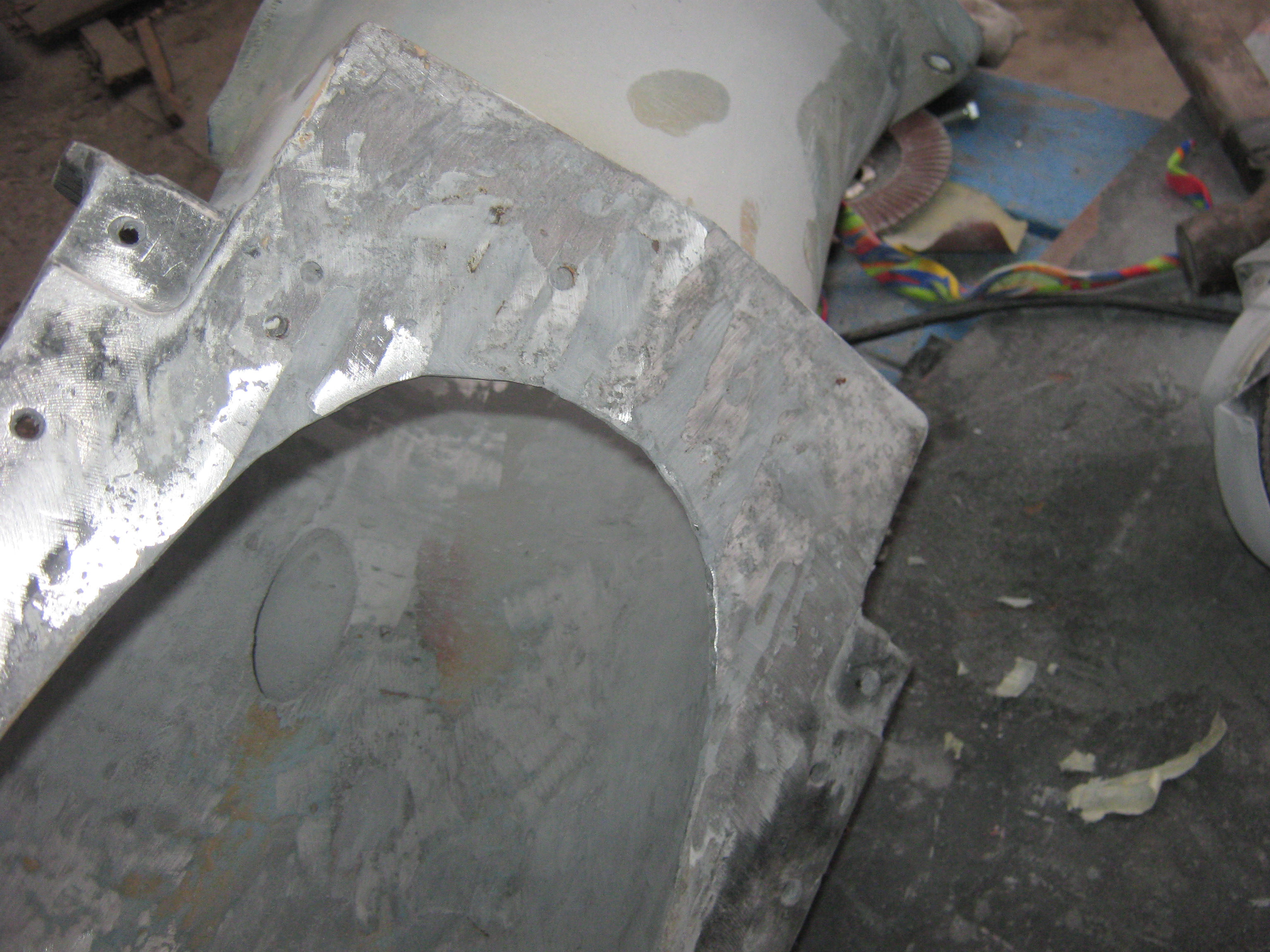

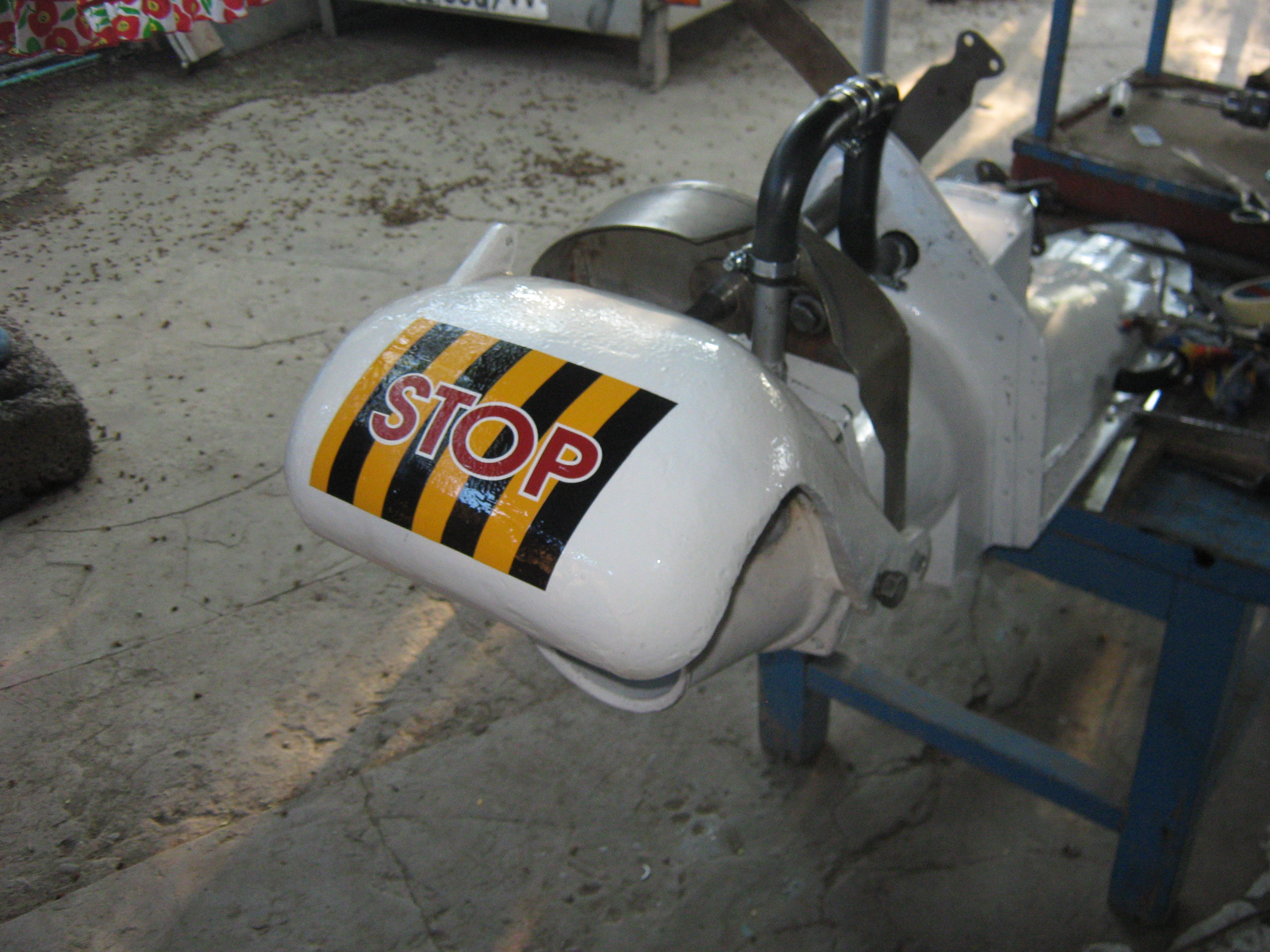

Сообщение viktorr » 21 мар 2020, 08:56
Об интересных моментах- когда вырезаешь подводомётную плиту - Полукругом.
Есть фото.
Один интересный момент. Если ты художник. ;) Можно так сместить этот вырез вправо - влево, что Удасться подправить постоянный Крен на ходу - например от стороны посадки Пилота! :D
Такого-же Эффекта, можно добиться - Эжектирующим , выхлопным Козырьком! Используя его -как небольшую Транцевую плиту))). Слева; справа.
И , интересный эффект от Выреза. Всем известно, что при сбросе газа - Водомётный Катерок - ПЕРЕСТАЁТ Рулиться, что неприятно и опасно. (вон Василий - боится этого, и предупреждает часто об этом - форумчан).
В случае выреза "плиты" П-образным способом , при сбросе газа , оставшееся давление глиссирования - поддержания кормы,
поднимается "Петухом" в эту прорезь , примерно в РАЙОН Рулевого Самовара (или рулей) и СОЗДАЁТ, ДОВОЛЬНО Адекватный , Рулевой момент!!! Что , иногда - Спасает ситуацию! Рекомендую.

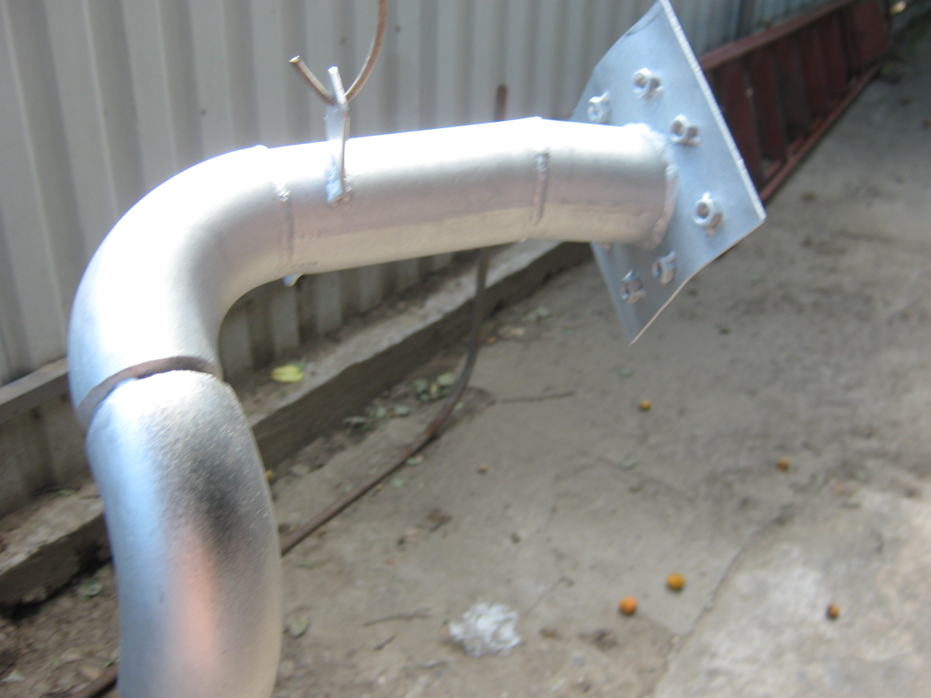

Сообщение viktorr » 21 мар 2020, 09:24

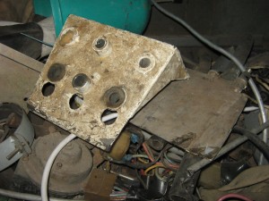

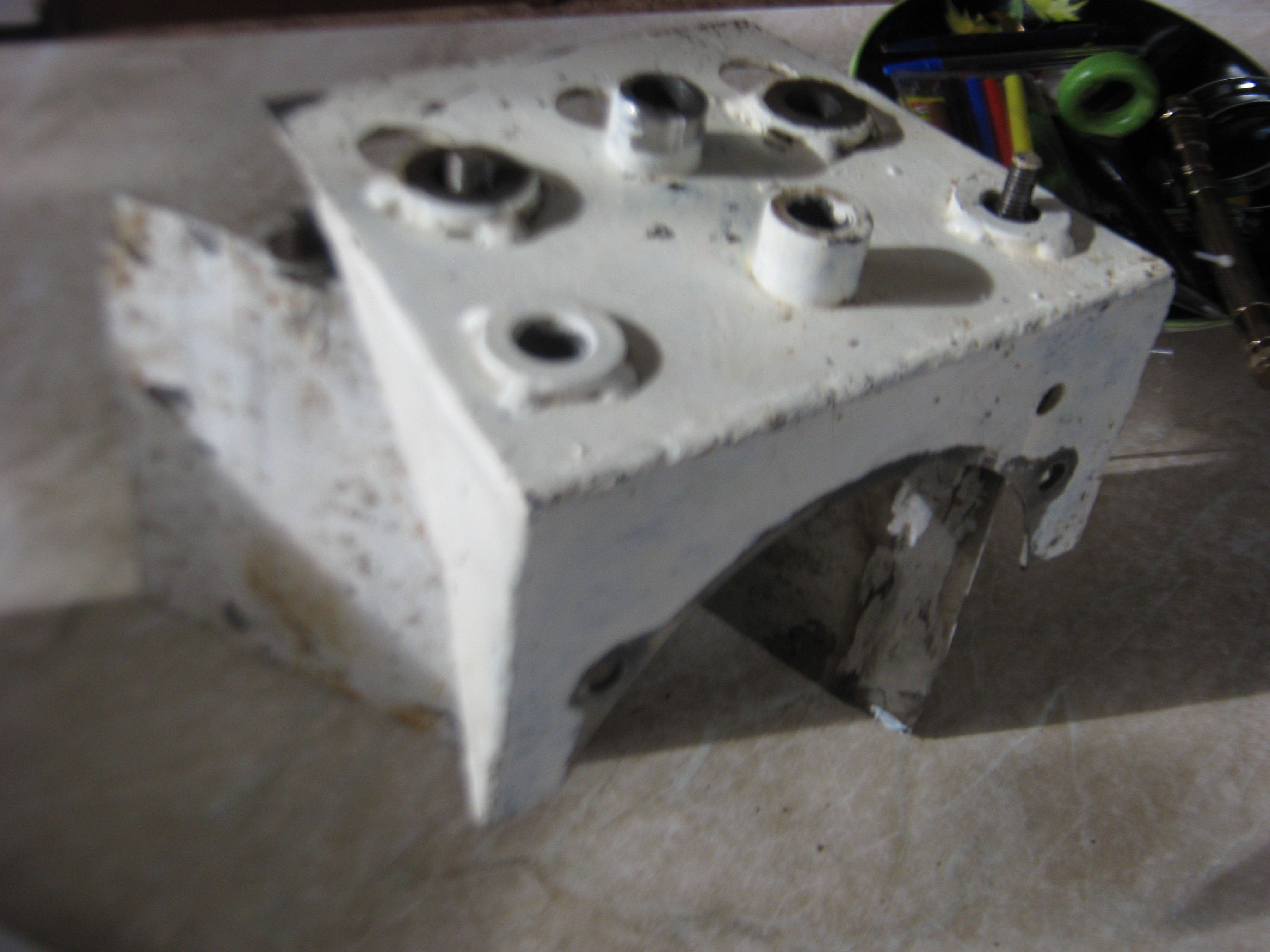

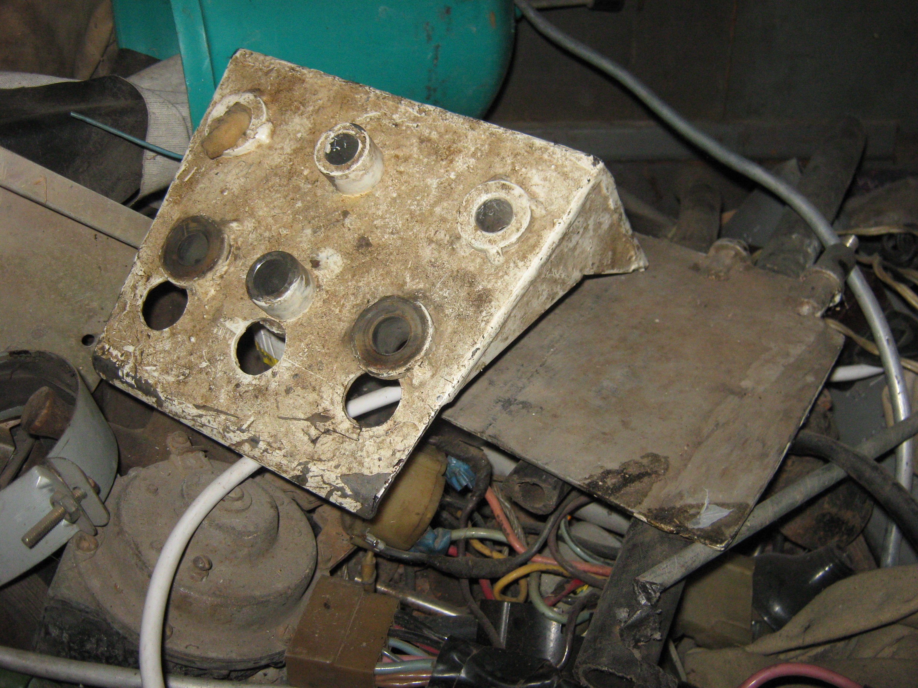

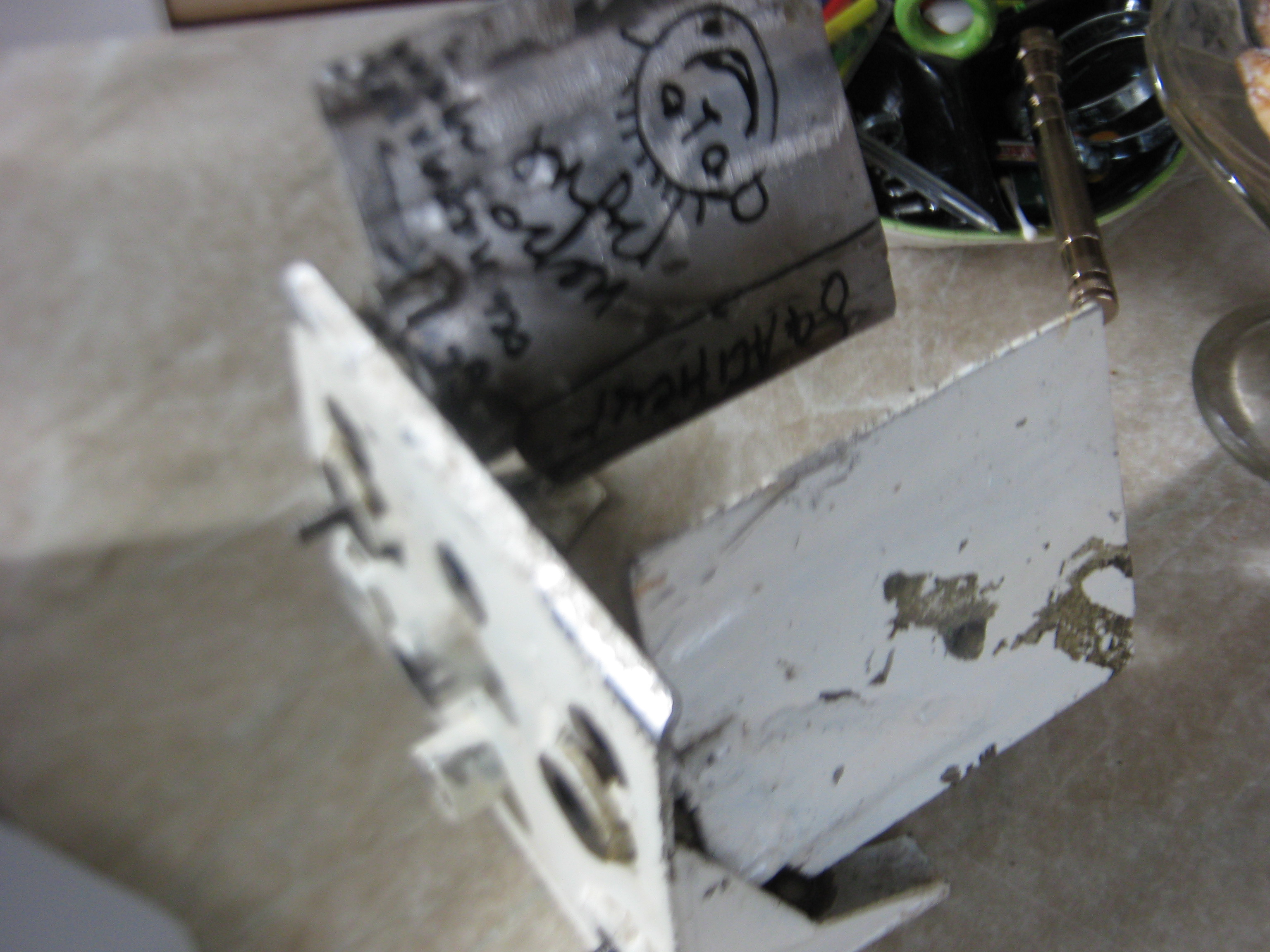

Вот Сёма, фото "базы" Рулей для СМ 557, которые я , тоже делал в 1993 году! :D Представляешь -сколько воды утекло с тех пор :shock: .
Если поймёшь на фото- рули были балансирные , крутились -мизинцами рук))). Посмотри Сёма на фото-в сарае.
Там справа лежит одно перо руля. Сверху у него ОСЬ. А, сзади - приварен Балансир.
"Базу" отдал на том форуме , форумчанину, который строил фанерный гидроцикл ;) Есть ТАМ -Тема.
Но, тем- не менее, когда разобрался почётче во всём - заменил на "Самовар".
Вадим. Фото по вырезу - пока не нашёл. Но, и так понятно.

Сообщение вадим в » 21 мар 2020, 16:19
viktorr писал(а):Ещё.
Подшипник.

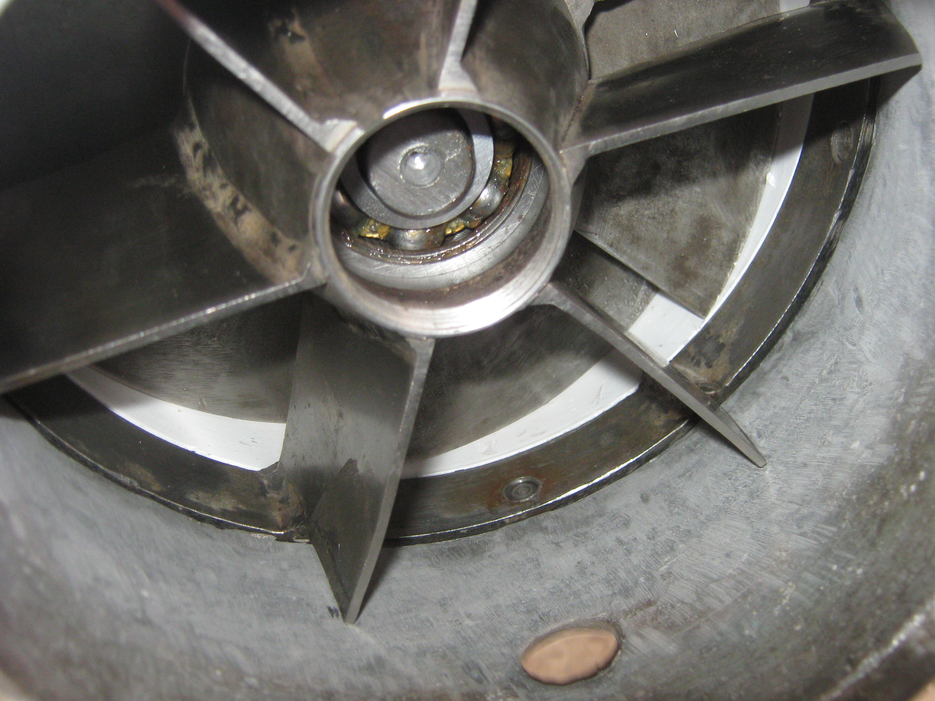

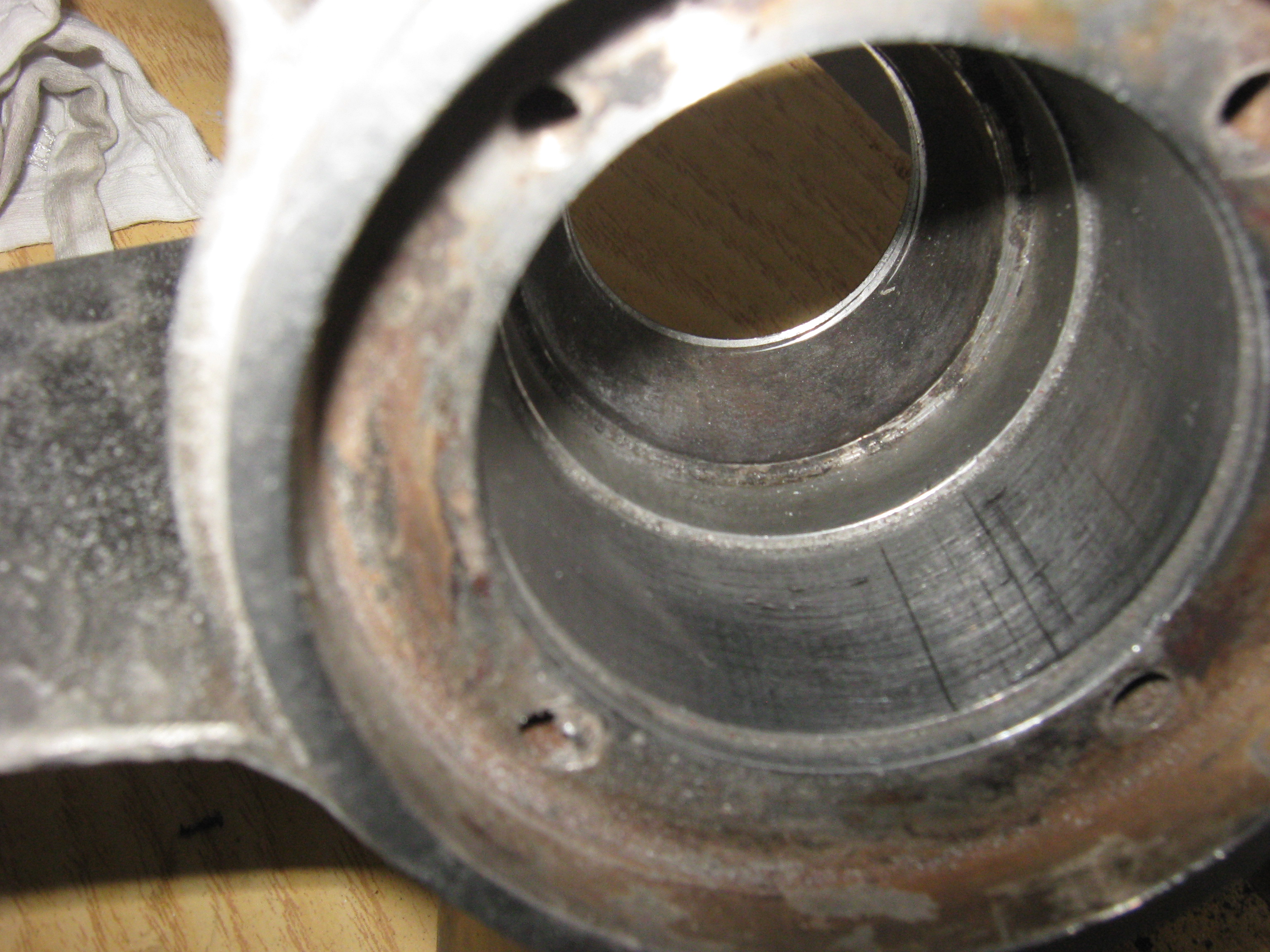

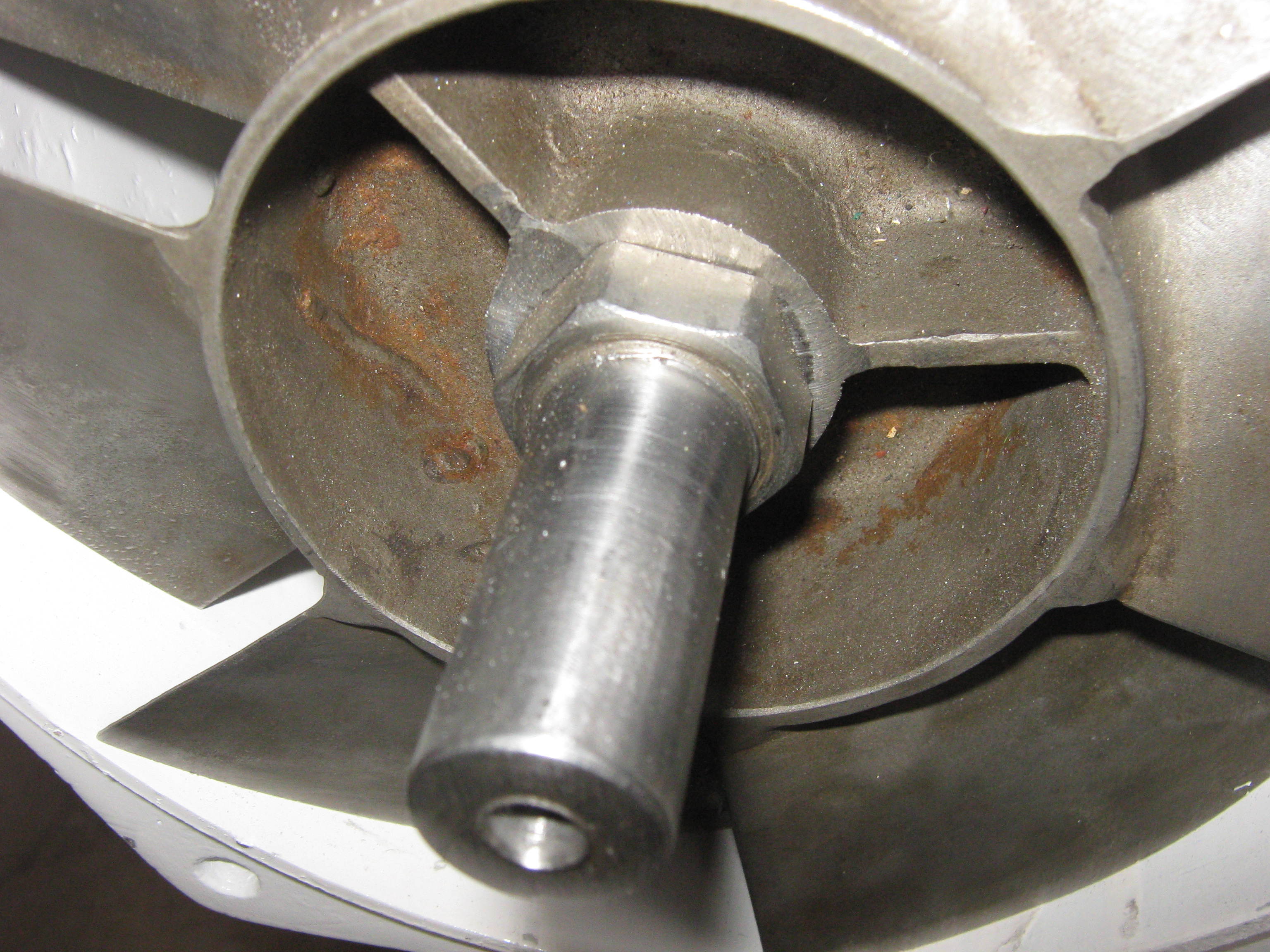

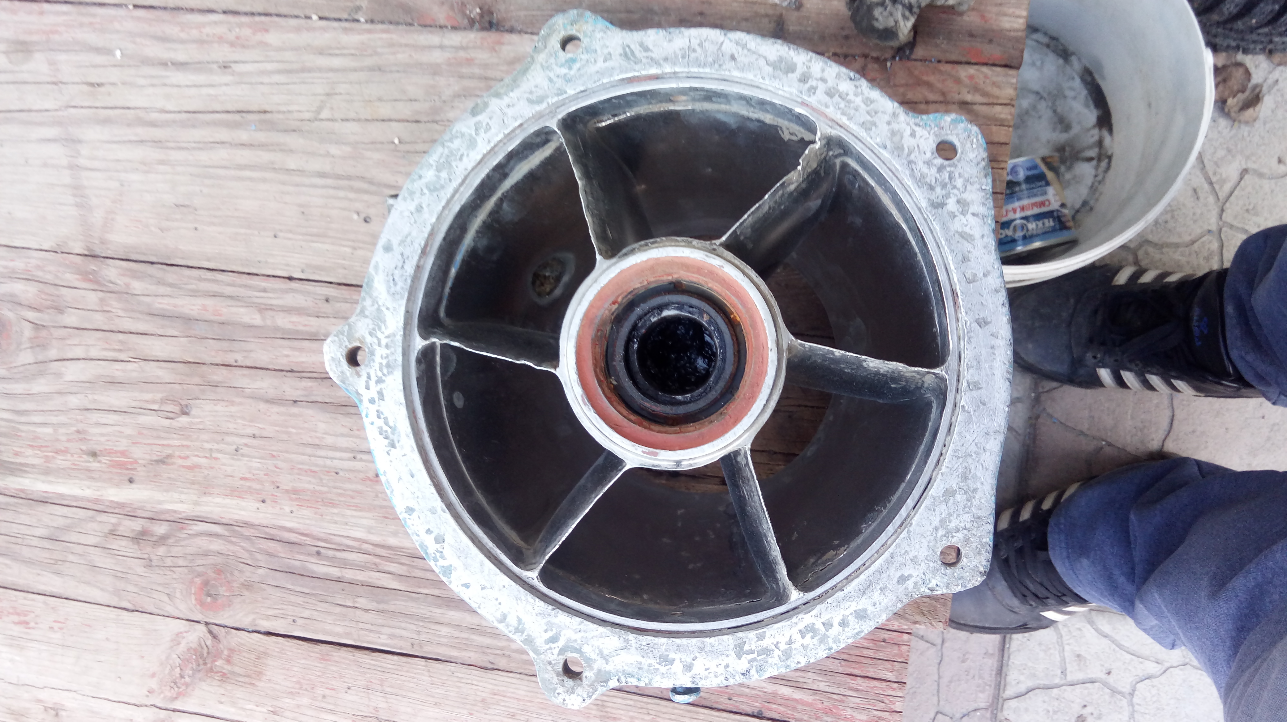

Сообщение вадим в » 21 мар 2020, 17:16

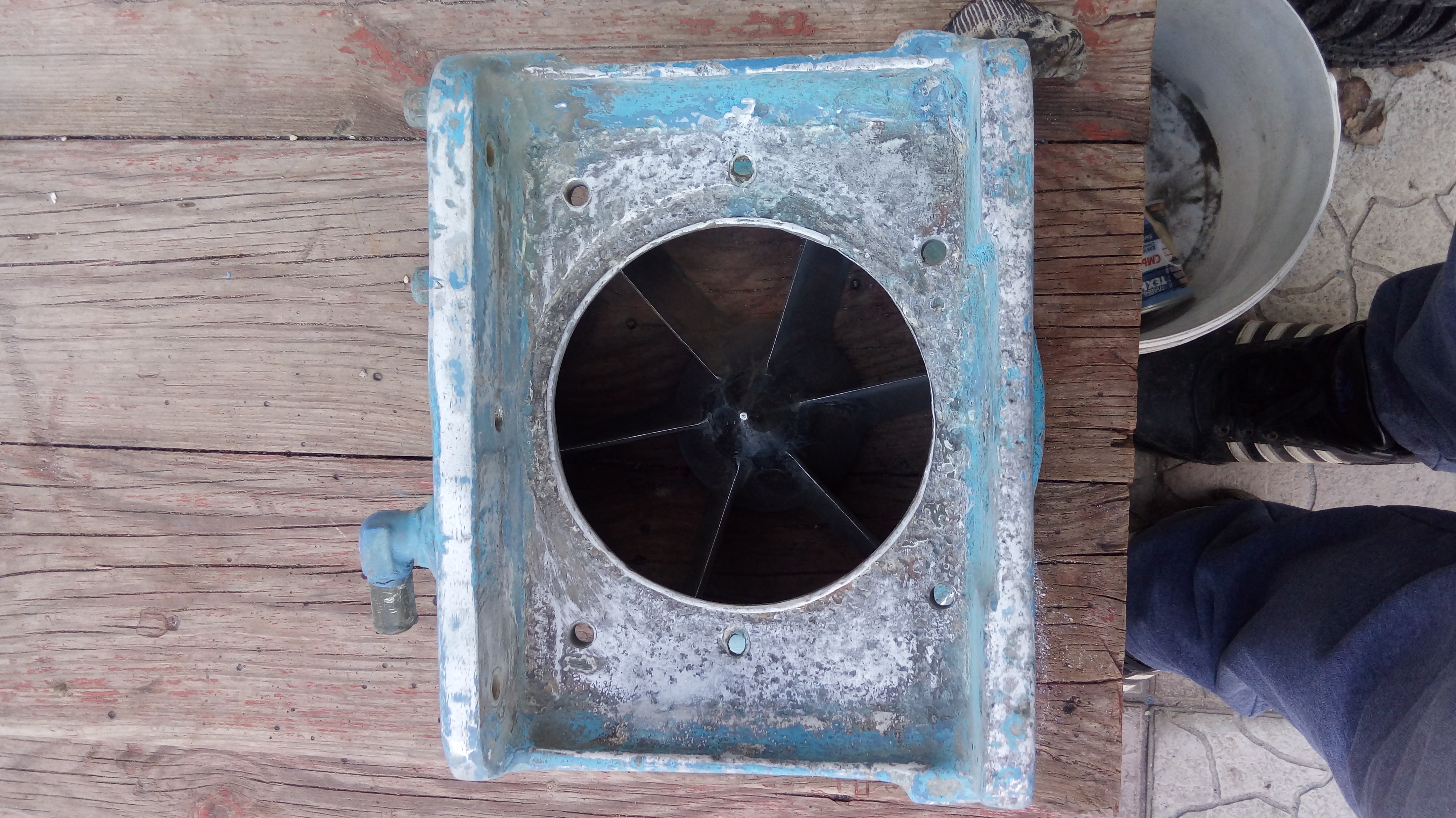

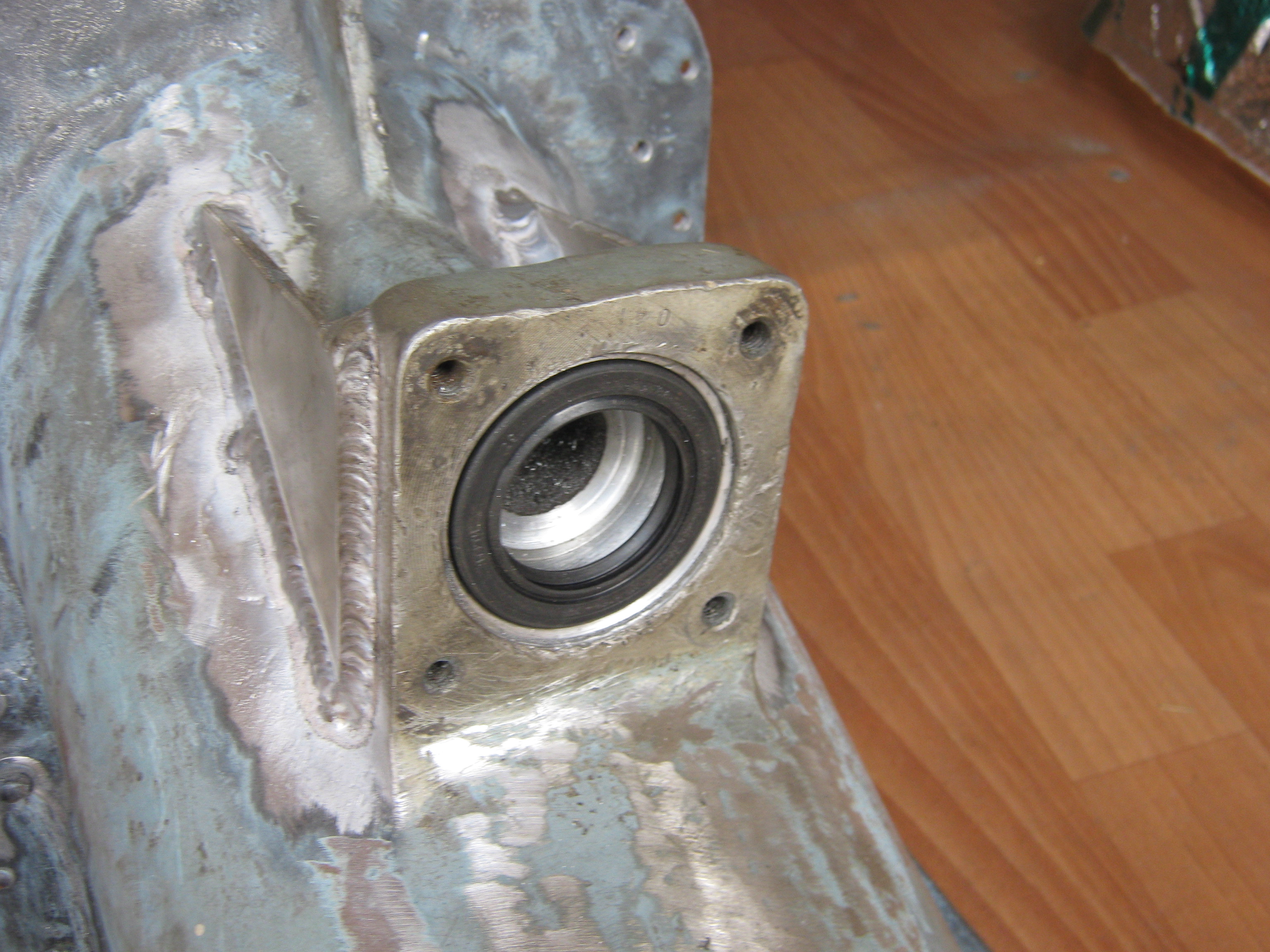

Фото

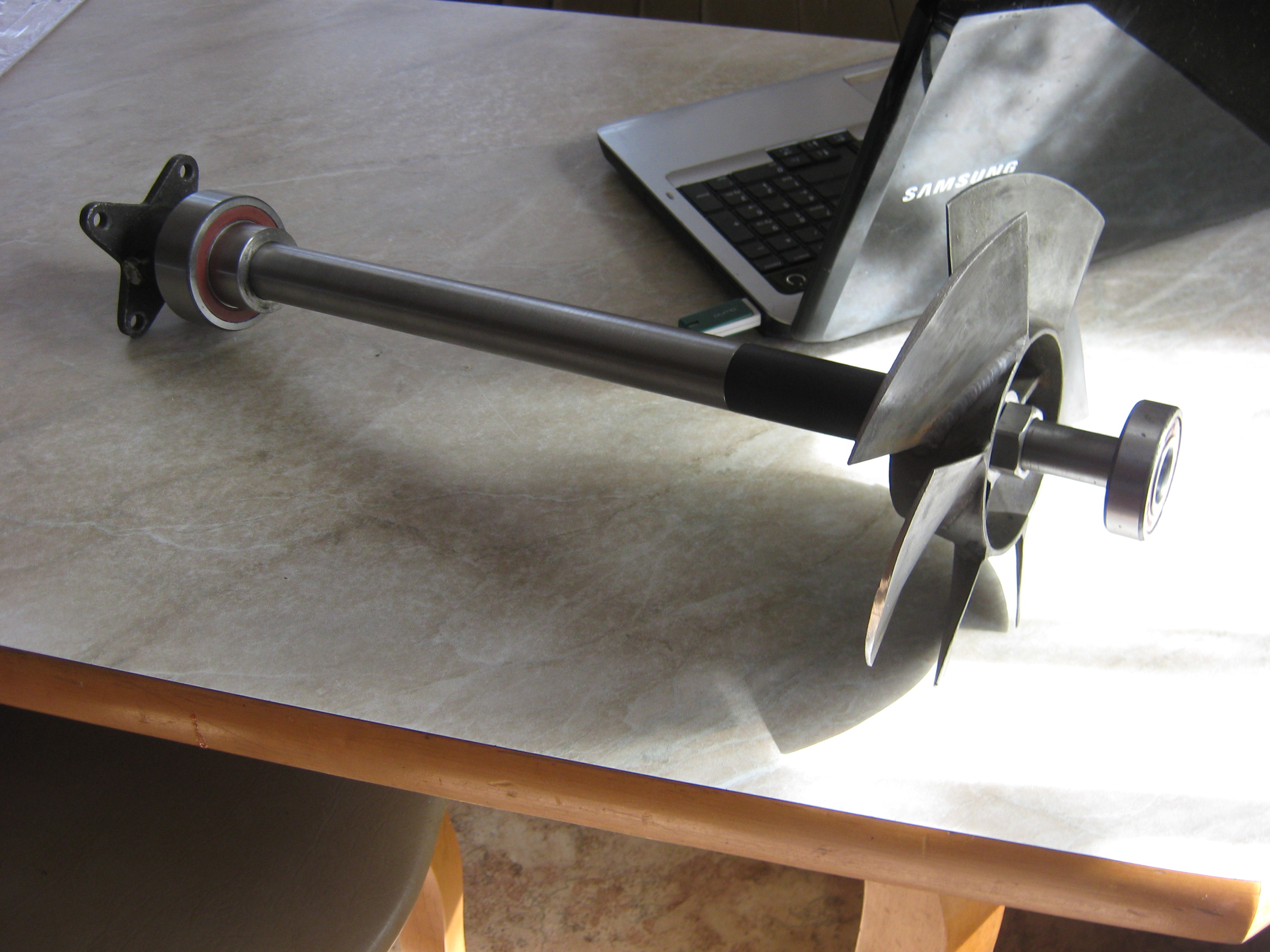

Сообщение viktorr » 21 мар 2020, 18:54

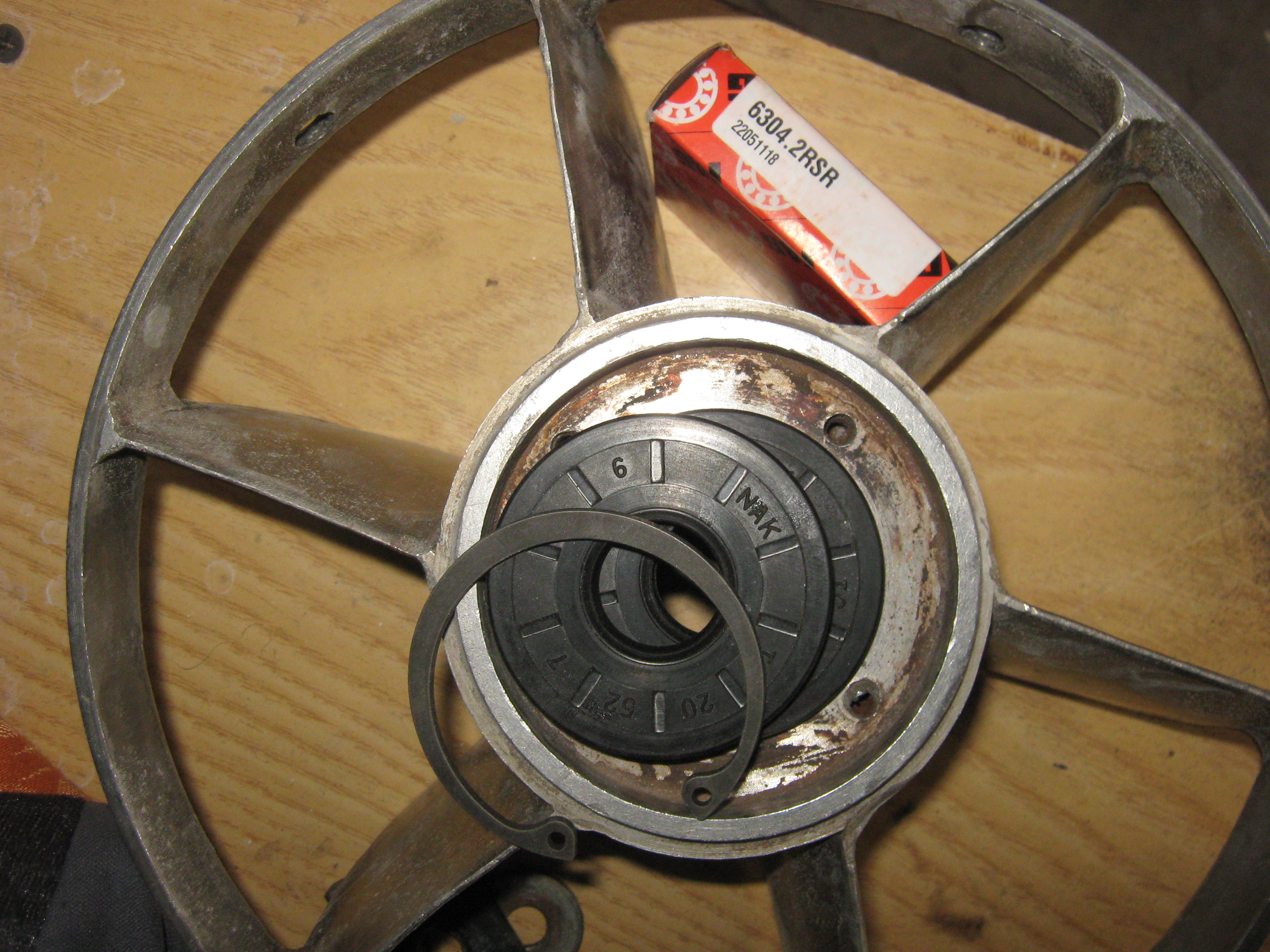

Подшипник - это хорошо. :D
Но, всё равно есть -совет.
У меня , в принципе -было также.
И есть в форуме фотки- что там нет воды после периода эксплуатации. По простой причине- ГДЕ ей там быть?)))
Но, посоветовал -бы -заменить, конечно сальник. И поставить его пружинкой -Внутрь.
Потом , вопрос - у тебя перед подшипником -Ступенька и сальник -больше по диаметру -чем подшипник?
Не совсем технологичная конструкция , именно для этого Узла.
Посмотри на мои фотки. Диаметр сальника(внутренний) - равен подшипнику. Долго писать не буду- это даёт свободу валу перемещаться в диапазоне люфтов. В твоём- при КАКОМ- нибудь люфте , тобой не контролируемом -может образоваться какой-нибудь - изнашивающий упор. Или СХОД уплотняющей Кромки сальника с шейки уплотняющего вала. Сплошь и рядом.
Работы -немного. Проточить вал и уплотняющую шейку на диаметр подшипника. И подобрать -другой Сальник. Будет- Уверенность. И надёга!
Красная пипка- А, как ещё выбить подшипник в болоте?))) Поеду к Василию в гости -шоб не опозориться))).
