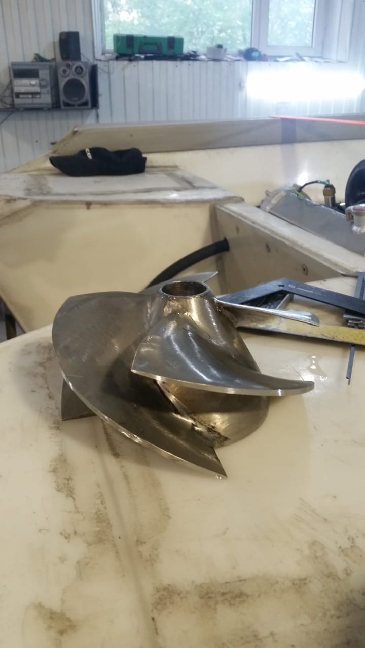

Выхлопа не слышно совсем . Слышно как мотор орет. Это надо заниматься шумоизоляцией .Катер пустой , вот и гремит как барабан. В следующем году зашумоизолируем .Есть мысли светлые на эту тему.

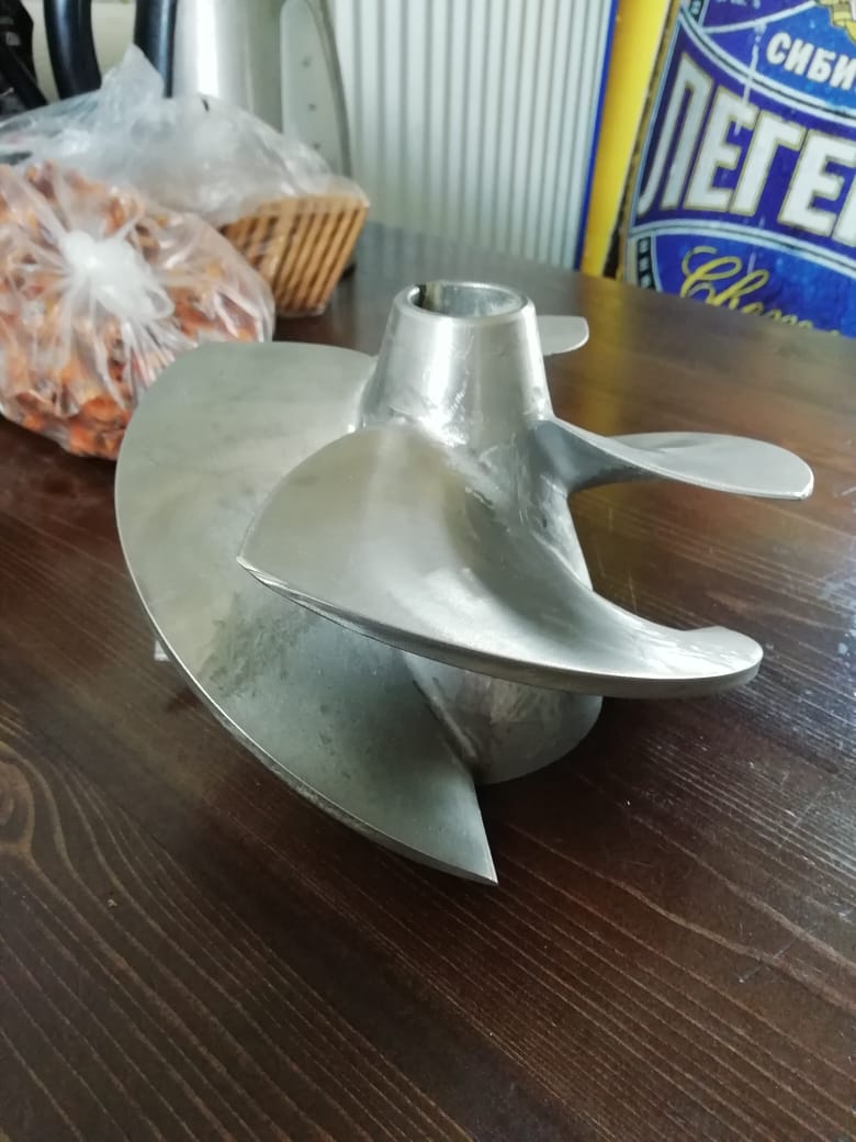

Барин к производству полиэтиленовых катеров никаким боком, только что водомет там его. Обещает завалить страну дешевыми литыми китайскими импеллерами.
Типа сварные не канают . Лопасти отваливаются .
..и пойдем мы все по миру , кто сварные делал . И я , и хохол Крюгер , и Минусинск. и тд. Китайцы быстро разворачиваются в производстве , сколько партий , деньги вперед , и понеслась.
Re: Поделки катера-2
Сообщение stalker » 02 ноя 2020, 19:48
китайский на Doom похож?
