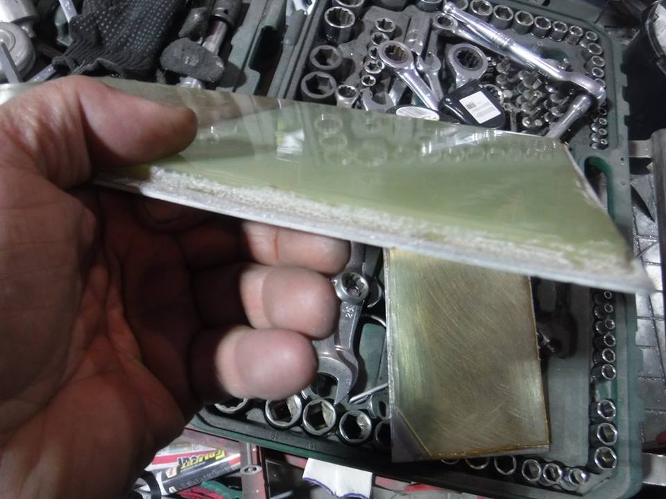

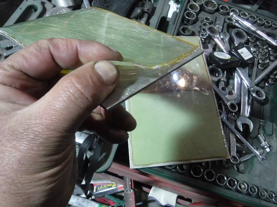

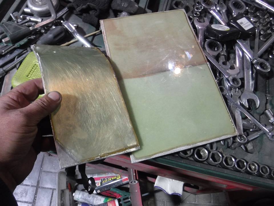

а вот теперь можно покрывать днище полиуретаном.
Технолгия несложная, материалы - отечественные.
И не нужно из лодки делать "друшлаг" копируя пиндосов. ;)
Согнутый образец - испытание на адгезию, согнуть после нанесения полиуретана.
