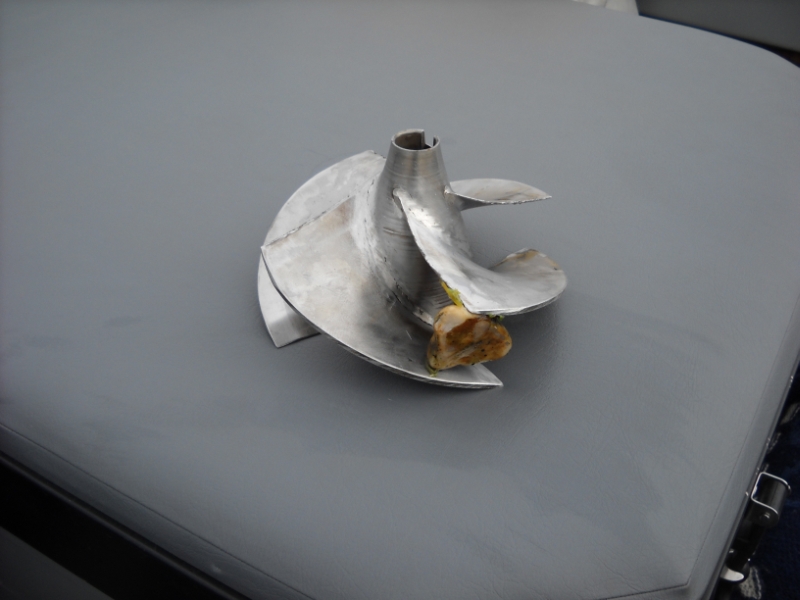

Да уж, есть к чему стремиться нашим производителям водомутных катеров :shock:
А то малейшее касание днищем и сразу скорость либо падает, либо вообще к нулю стремится, хотя вроде и решетка стоит... затем очень интересный процесс замены или правки импеллера в ледяной воде :evil:

Сообщение Ангарец » 11 авг 2011, 08:53
сразу не прилипло

Сообщение Babai » 11 авг 2011, 10:37
Ангарец писал(а):сразу не прилипло
Случайно не Минусинский винт???

Сообщение Ангарец » 11 авг 2011, 10:43
Он самый...

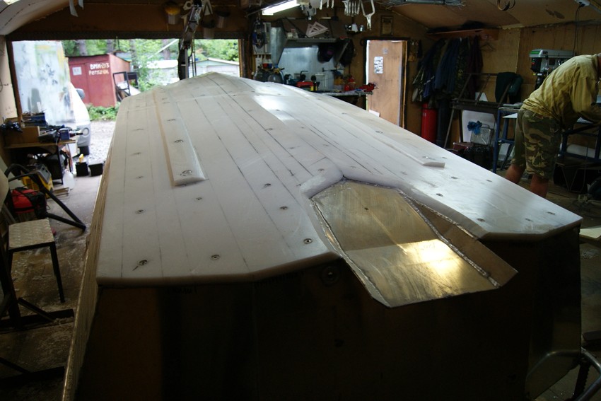

Надо подшивать лодку, что бы скорость не падала так стремительно. Примерно вот так:

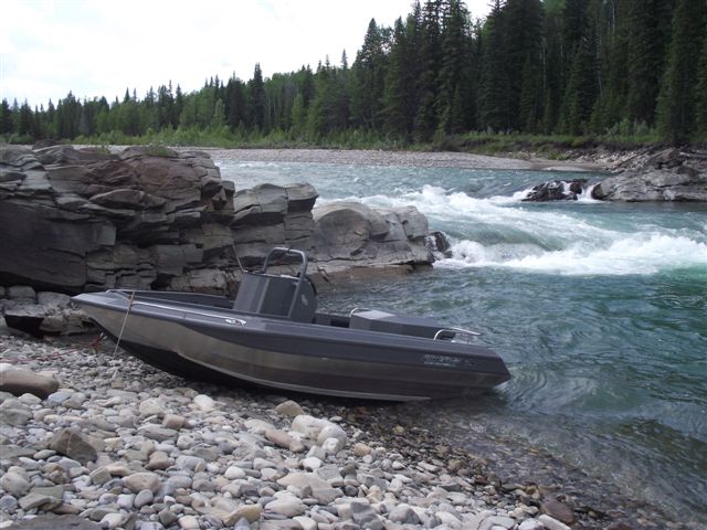

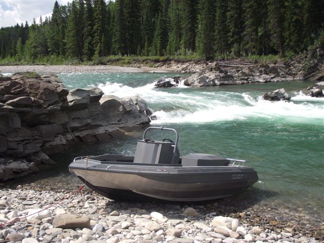

Вот она какая! Фото лодочки с видео
Технические характеристики:
14 1 / 2 "Snapper
-9 Стрингера
-1 / 4 "6061 крылья / луков
-3 / 8 "6061 килем
-Полная UHMW
-5 '8 "до 5' 4" снизу
-Центральная консоль с вертикальным баком
-200 Оп-макс
Где-то попадалось видео с этой лодкой в порогах,тоже круто!

Сообщение Babai » 12 авг 2011, 03:10
Ангарец писал(а):Он самый...
Сразу видно КАЧЕСТВО!!!!!!!!!! :)

Сообщение doom-63 » 12 авг 2011, 05:24
[quote="Александр"]Вот она какая! Фото лодочки с видео
Нормальный железный гидроцикл :D
4,3м длина
6мм дно,9мм киль,подшитая от 15 до 30мм пилитилена
Ихний Крым короче :lol:
