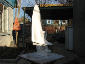

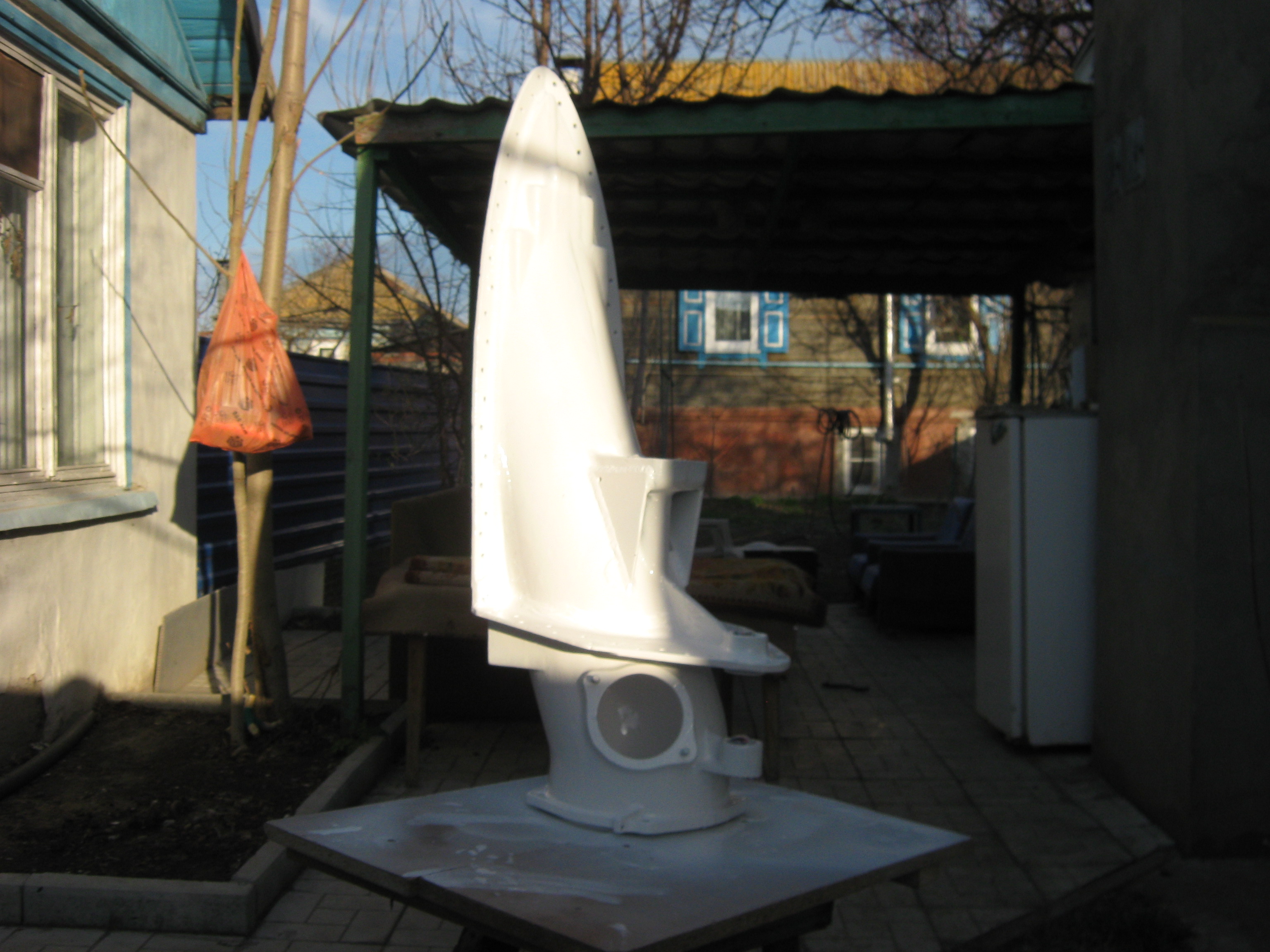

Сообщение viktorr » 17 мар 2020, 11:11
Сёма, я, конечно- пошутил. Запутал тебя немного, типа- Где кнаапа, а, где Гамильтон!!!! :D
НО, мы-же диалог ведём - о другом: О том, что лучше : "Древние" рули или система "Самовар"!
Думаю, просто так, Гамильтон-бы не стал менять -Шило на Мыло!))) )))
Я, Верю - в Гамильтона!
Но, даже и смотря на старую кнаапу, на её Рули, можно, невооружённым взглядом увидеть старания конструктора , превратить "пластинчатые" рули - в ОКРУГЛЫЕ!!! Приглядись. Но, на повороте - никакие УЛОВКИ -не помогают, это -Сборище Железяк.
Кстати, твои "друзья" по рулям , тоже , безуспешено - тщились - "Обьёмными", Клиновыми Рулями. Результат, только в том, что Они - стали Симпатичными))).(ничего не могу сказать) ;)
Кстати , я могу рассказать - о своей работе над пластинчатыми рулями, но- со стороны гидродинамической Геометрии ;)
Я, как все- СНАЧАЛА- ставил рули -пластинчатые ;)
