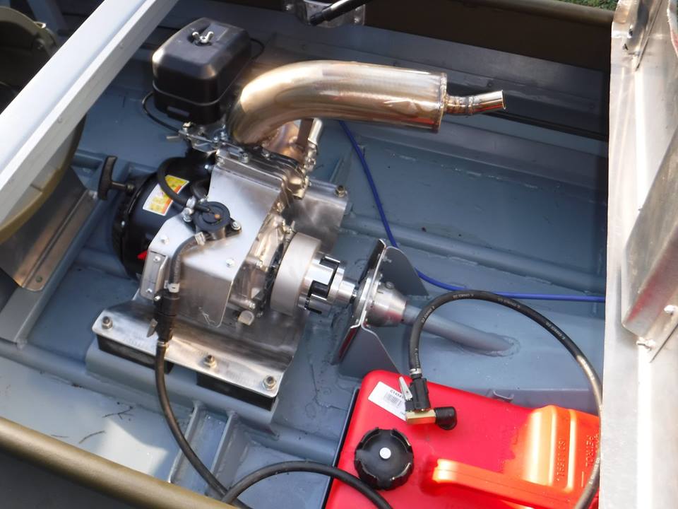

Каждая экспедиция добавляет уверенности в Силовом Агрегате.
Центробежная муфта от "Техномастера" (Polk) Тольятти.
в начале сезона это была "темная лошадка".
Наработка уже по прибору около 100 моточасов - проблем не вижу. Зимой разберу на дефектацию.
Она - сильно облегчает жизнь и повышает проходимость и неубиваемость всего Корабля. ;)
Re: мотокаяк "Водомерка"
Сообщение stalker » 19 сен 2018, 19:18
Бензобак рядом с выхлопом . Нехорошо.
Сообщение дядя Вася » 19 сен 2018, 20:14
1 ну совсем не рядом , допустим. и дефлектор капота с большой дырой в самой верхней точке.
2.моторный отсек вообще не имеет передней стенки, в ОТЛИЧИЕ от американского "мокая" - а у них жёсткие требования к безопасности.и у них стоит ЭТОТ же мотор
3.при запуске мотора - надо поднять крышку капота, пары бензина скопиться не могут даже при течи бензобака.
на бензиновых катерах , если нет предварительной продувки моторного отсека - пожары НЕ редкость.
И причем - это не на гаражных кастомах, на "фирмЕ".
Я ответил на вопрос?
Сообщение stalker » 20 сен 2018, 06:07
Да знаю я и про пары . и про продувку . Спалил один Амур по молодости . Так что в курсе .
Сообщение дядя Вася » 20 сен 2018, 06:57
То что в курсе - не сомневаюсь ниразу ;)
Была сначала мысль сделать дистанционный запуск как у америкосов , но подумал и не стал.
На моём - для запуска надо поднять капот и дернуть "шмыргалку" - это одновременно и "продувка" отсека, и беглый осмотр матчасти. И еще Важное отличие от америкоса - на своей лодке могу встать в полный рост и ходить по лодке, остойчивость на Порядок выше, да, понимаю что размеры больше, но к суицидным лодкам-кувыркалкам у меня аллергия ;)
