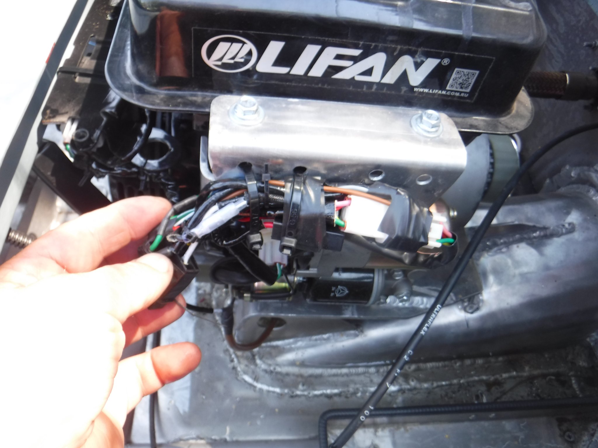

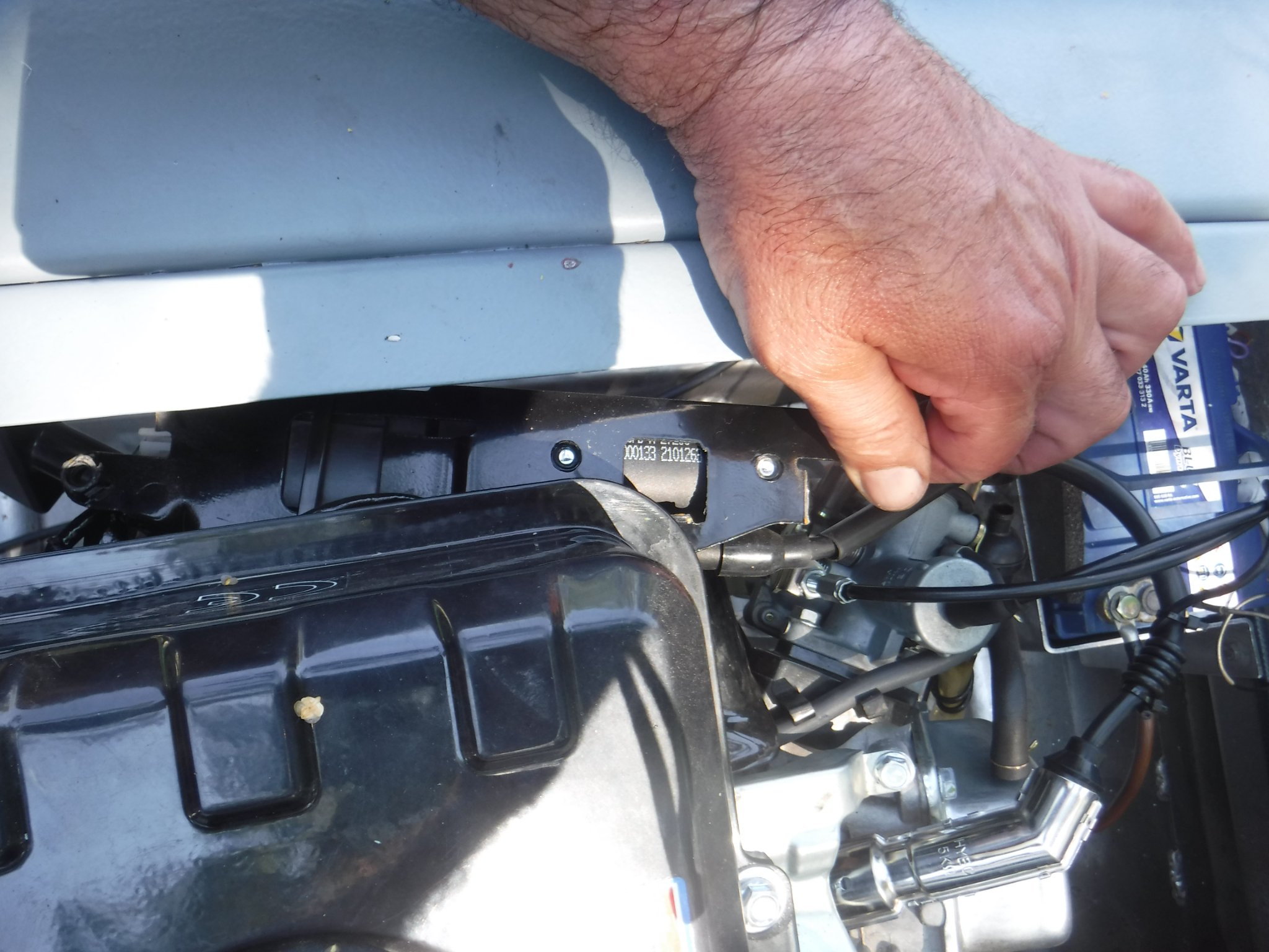

провода...лопаются под изоляцией...
кронштейт крепления катушки и комутатора отвалился просто по "мясу"в местах сгиба, и он приварен был к бензобаку.
Видать надо достать Стратегическую заначку...Субарик КХ21, последний . :(

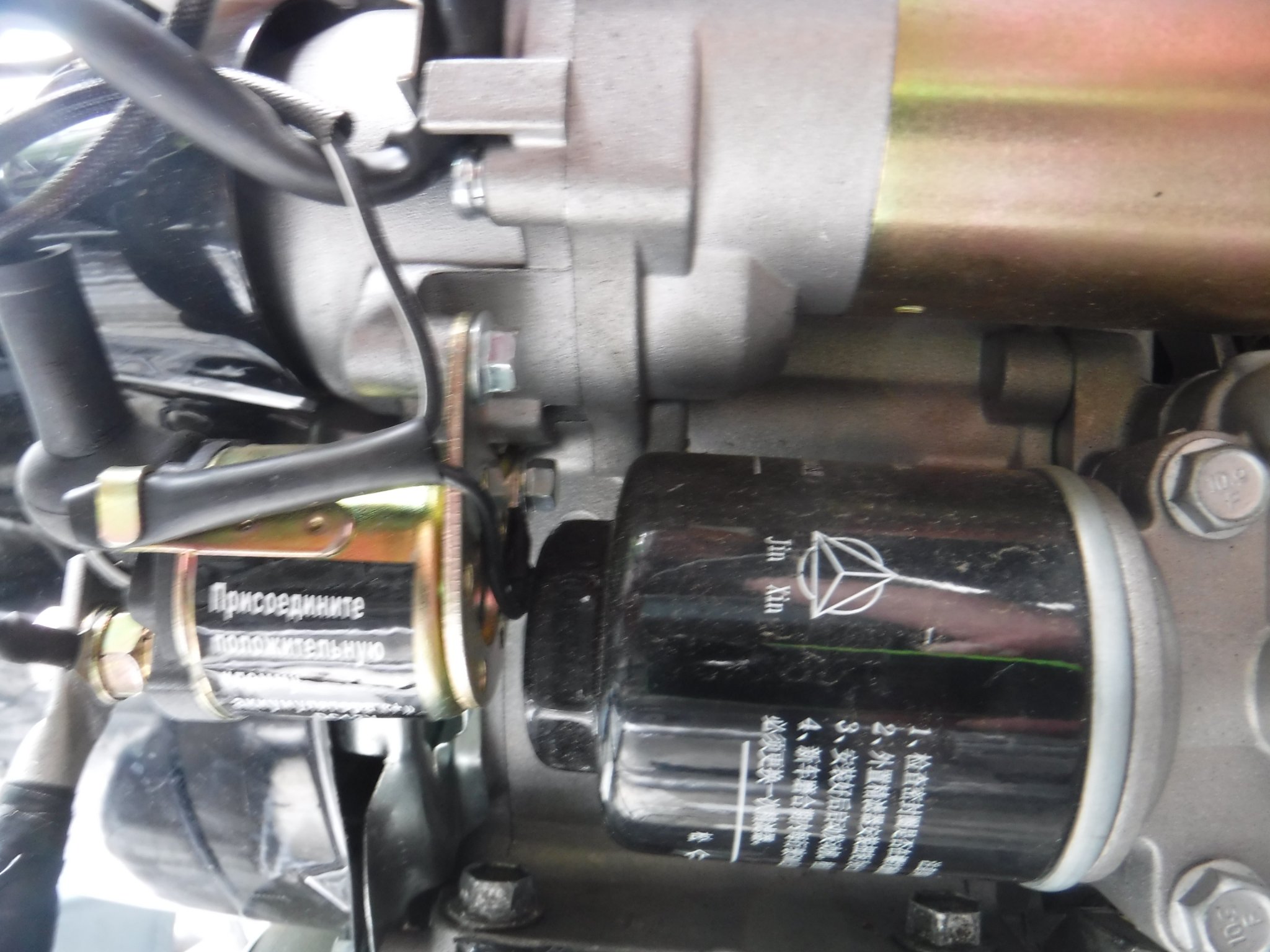

Как можно открутить такой фильтр?
Без стакана и не разберешься. ;)

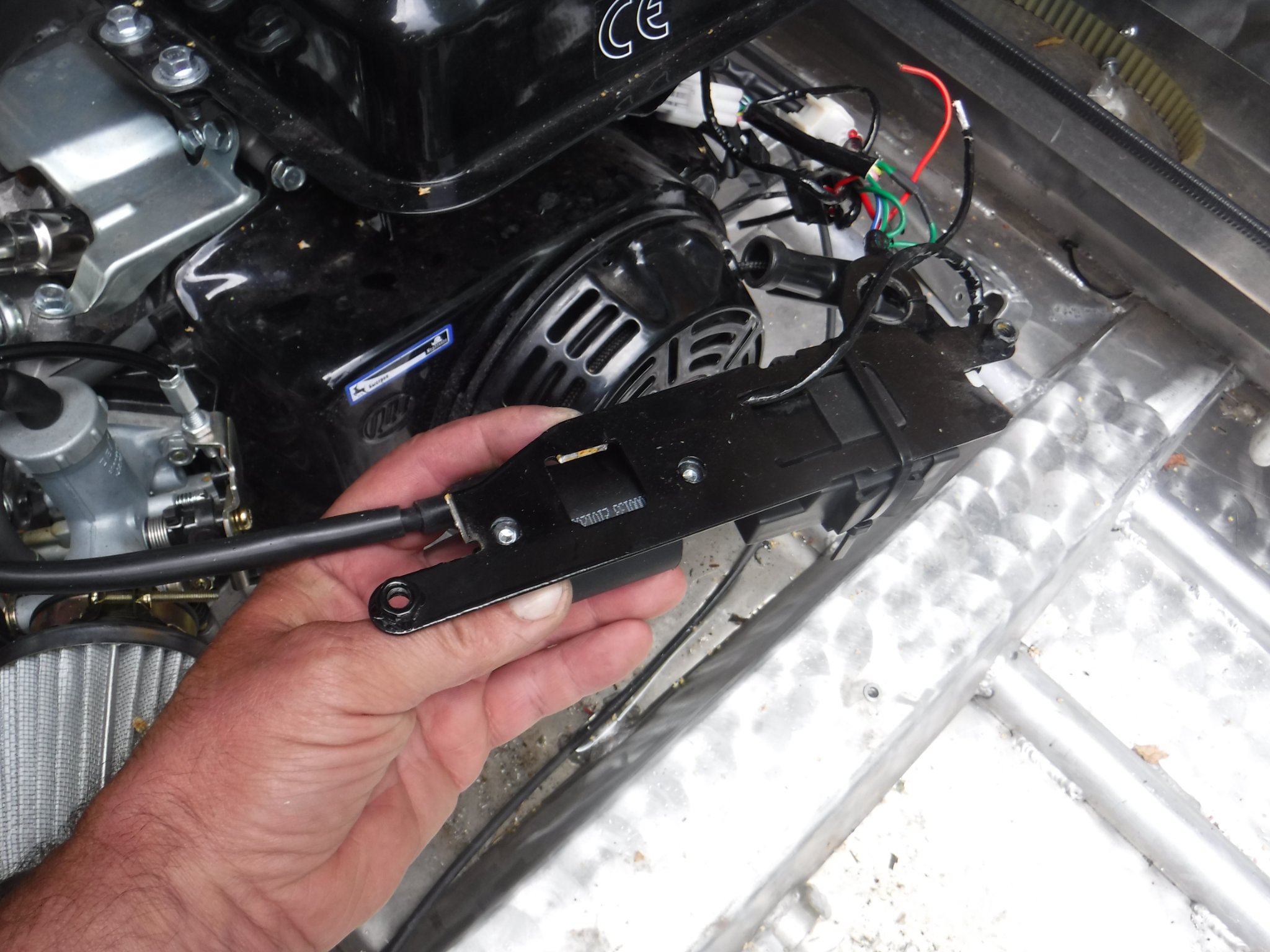

Кронштейн (панель) стальная делать , отделилась на ходу по мясу, в местах сгиба.
соответственно провода оторвались , заглох. Хорошо что весло всегдап с собой, 3 км весело и задорно отмахал.
Re: Водомерка NEXT
Сообщение дядя Вася » 12 июл 2022, 16:27

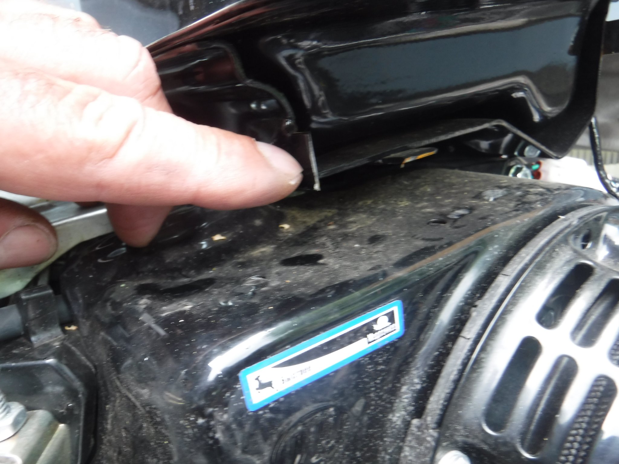

Место перелома.
Всего 3 места - все одновременно сломались, и все повисло на проводах.

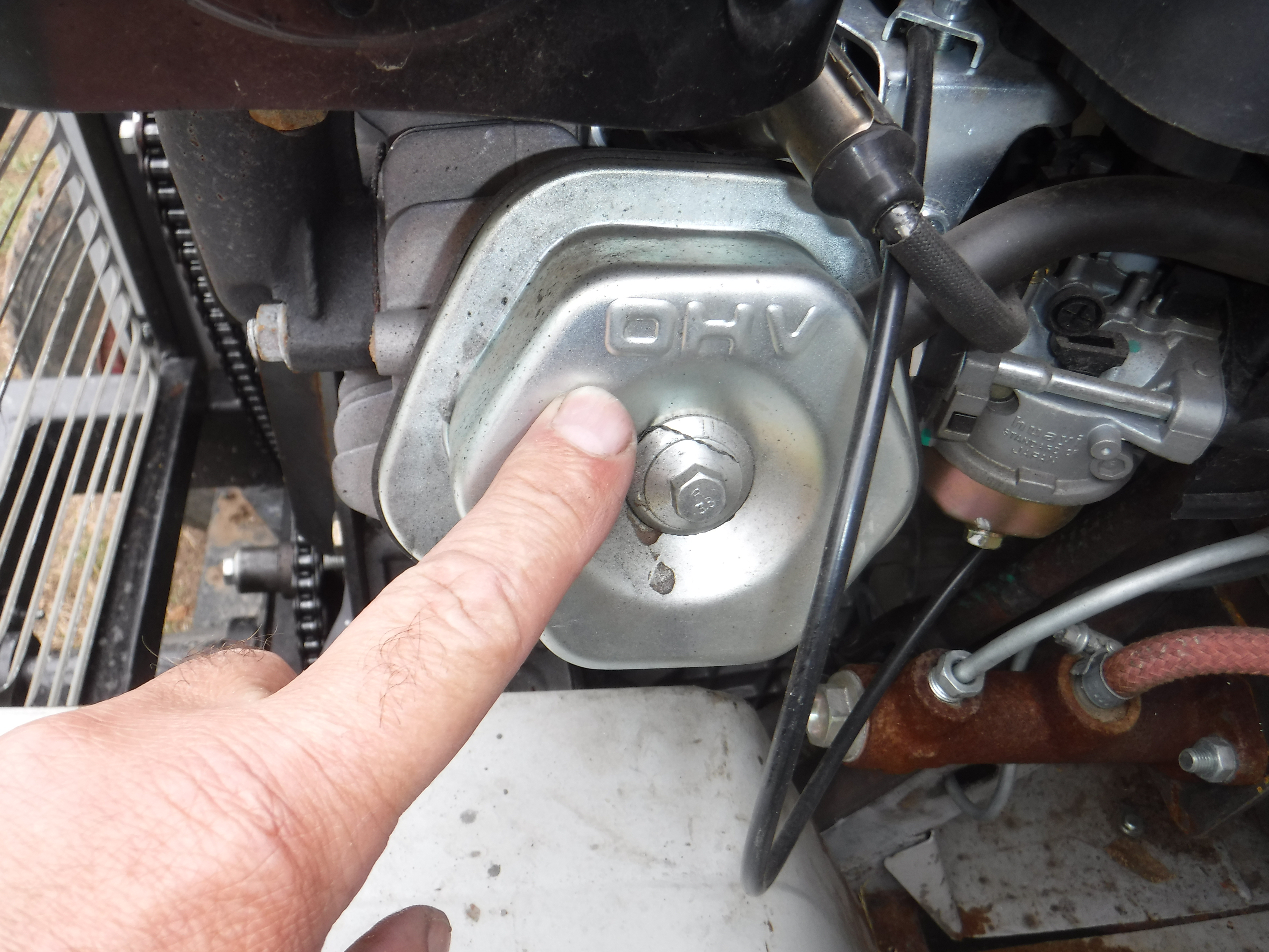

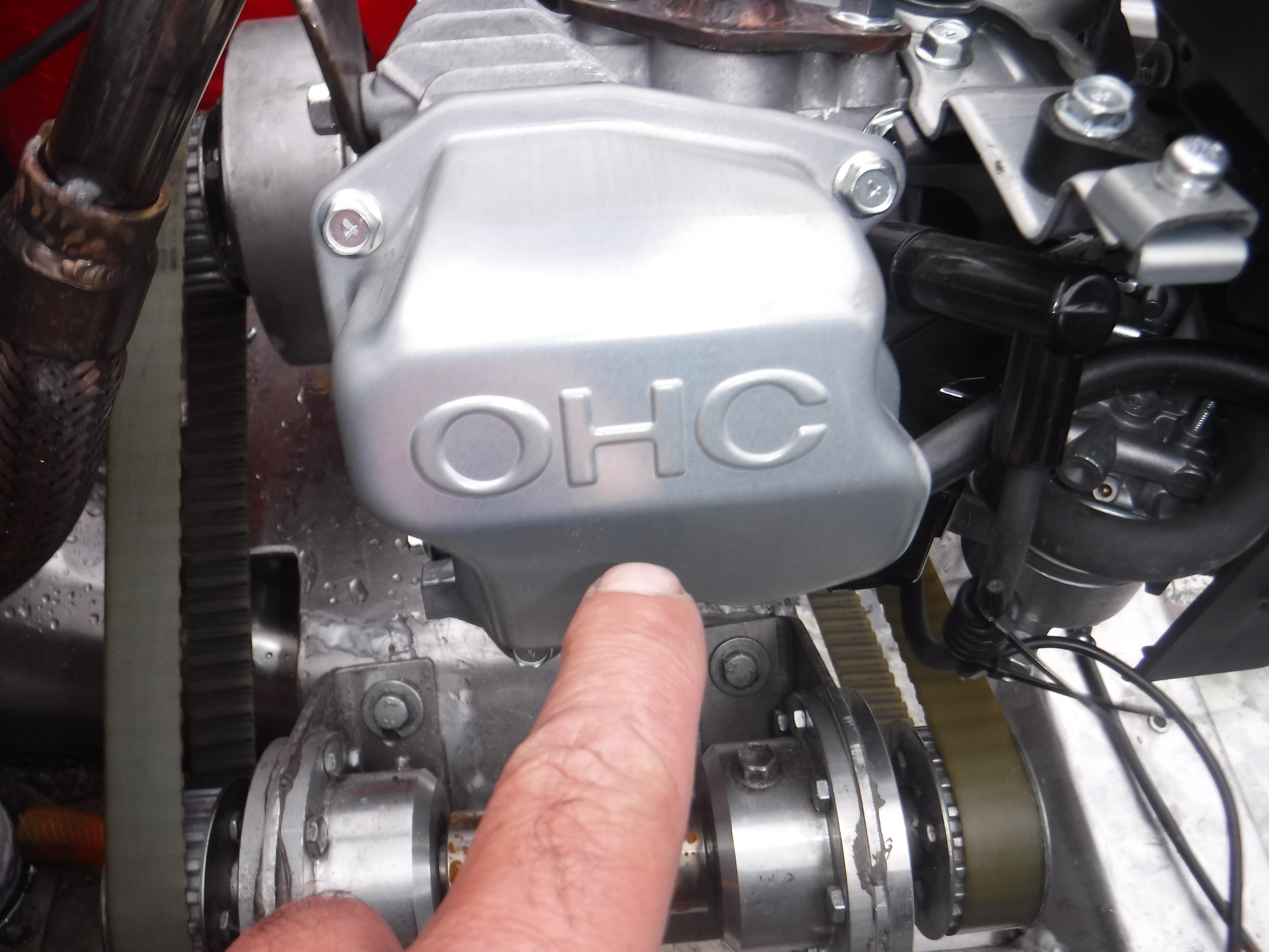

Стратегическая разница в моторах - вот в этих буквах.
Серия моторов Субару ЕХ (КХ) - аналогов не имеет.
Это конструктивно РАЗНЫЕ моторы по расположению распредвала.
Имею теперь опыт сравнить - по мягкости рвботы, по шумности.
