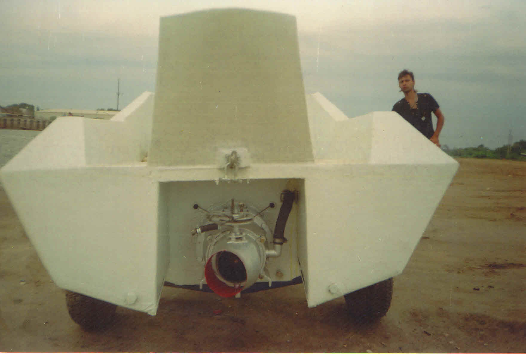

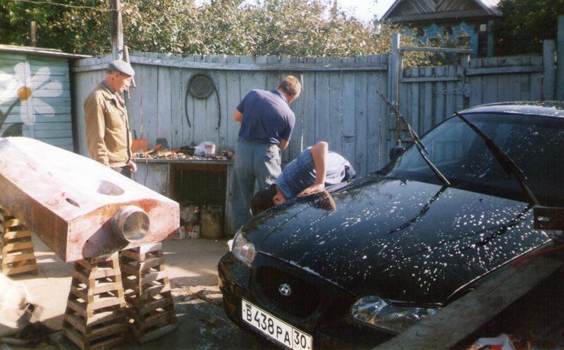

Вадим вот корпус моего стоячего гидроцикла. Новый. Фанерный. Вот на левой половине днища - продолговатое отверстие - это выхлоп. Он незакончен. Я ему сверху, потом - приделал козырёк - выход в сторону корму - Вот и Эжектирующий выхлоп!!! :D :D
