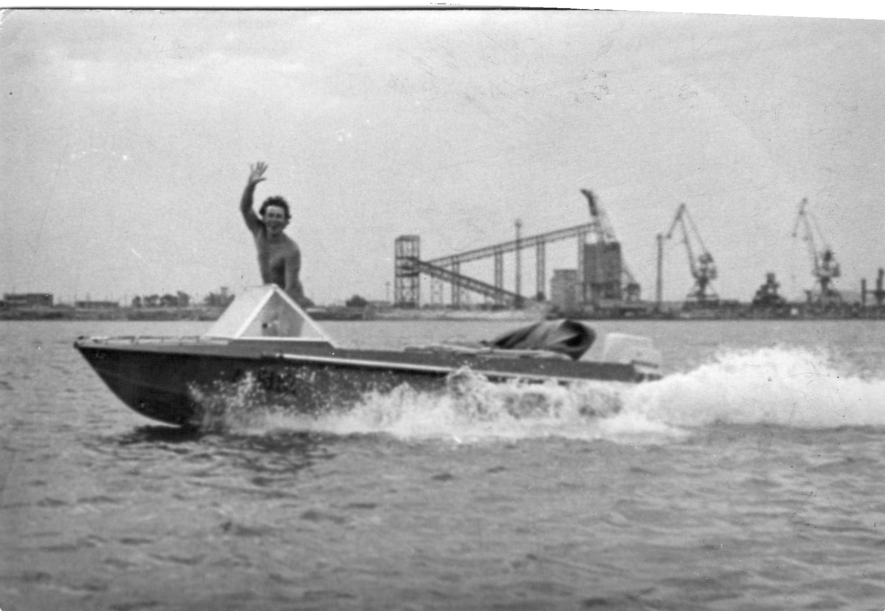

Когда я ездил на Крыме с Вихрём, у меня был такой ход Конём))). Понятно, что у меня был Вихрь-ВСЕГДА с колпаком. ;) И с электростартером. Были дуги с надетым на них тентом. Дуги складывались тентом -за спинкой заднего сиденья.
И ВОТ ЕСЛИ , даже ,на полном ходу , эти дуги , чуток приподнимали -невысоко, как-бы создавая ЭКРАН звуку, причём мягкий!
Так вот, эффект такой, что появлялась возможность Разговаривать, особо не повышая голос -между людьми!!!
