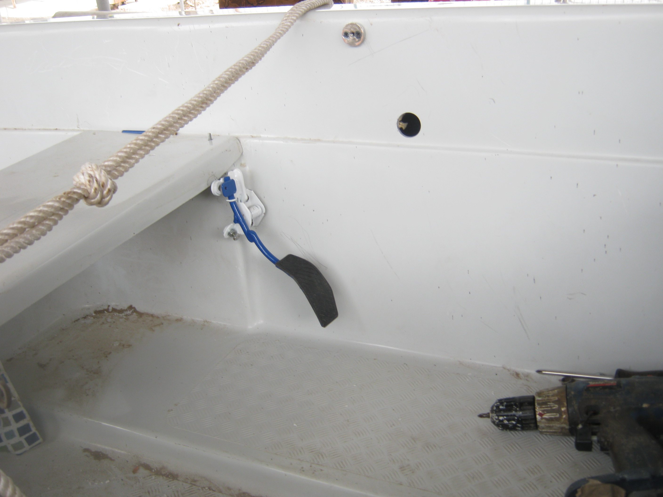

Вот так работает "педаль газа" ))).
Посвящается))).
https://www.youtube.com/watch?v=NG3GFVG1CmY

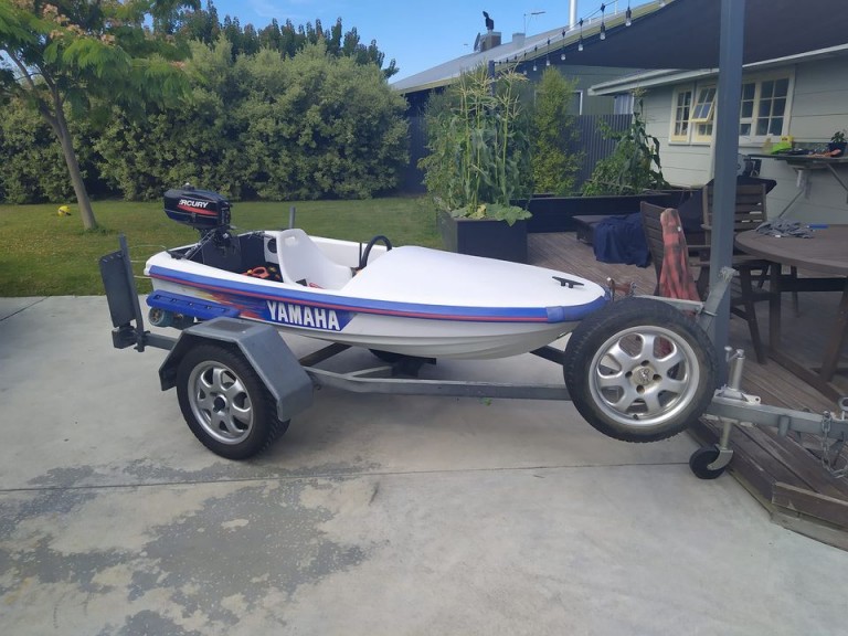

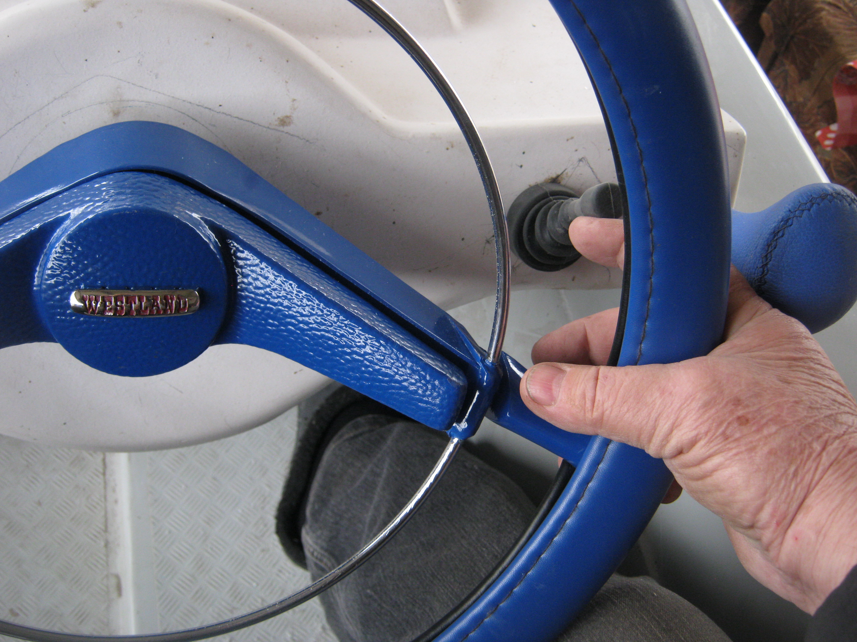

Тоже делал Скиталец, с прицелом на ретро. На полках лежат разные "дельные вещи" от "Победы"; Газ 21; Кстати руль стоит от Москвича 412))). Газовая педаль ;) .(от фольксваген туарег :roll: ).
:roll:

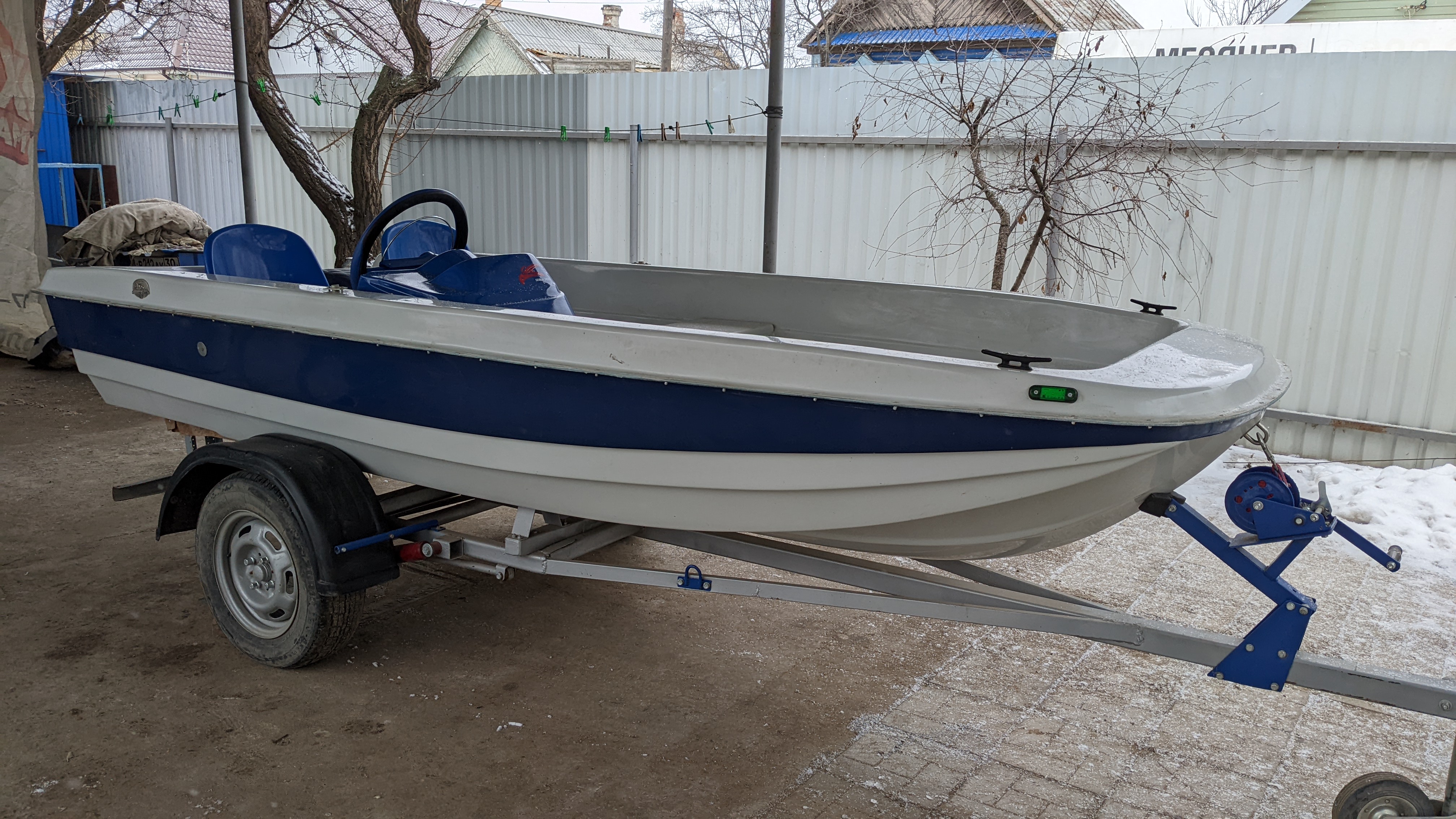

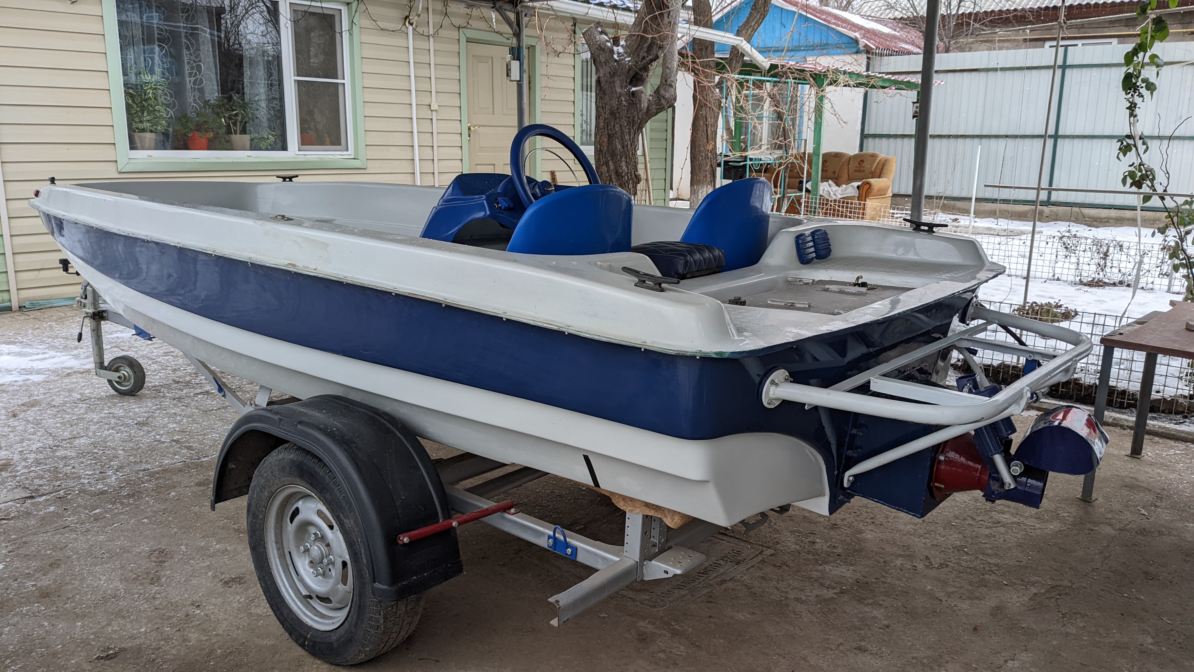

Сынок приобрёл катерок Нептун 4,5 и сороковку. Восстановили. Он -Горит!!!(Сынок). ))) Ему хочется - Ездить!
А, у меня нет Запала. Он мне предлагает - Ну садись за Руль, а я, даже -не хочу садиться в катер. Почему?
Ну сел я по необходимости, просто попробовать, посмотреть обороты и тд. Но, всё это с ПЛМ - не то! И Честно -страшно! Сынок летит; рулём крутит, а мне -страшно.

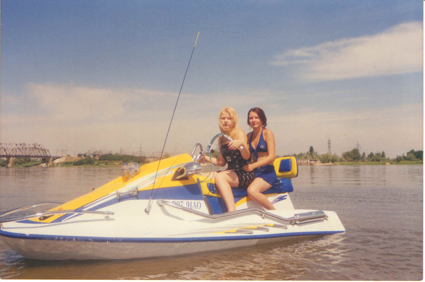

На моём предидущем было не так. Он был водомёт. Типа, в соизмеримом Размере. Управлялся вроде, нормально. С отделением в носу.
НО, Нептун это корпус, типа Казанки или Амура. Плюс ПЛМ! И я начал думать. Вспомнил свой гидроцикл с 2108, он был длинноват и узковат, в пропорциях.

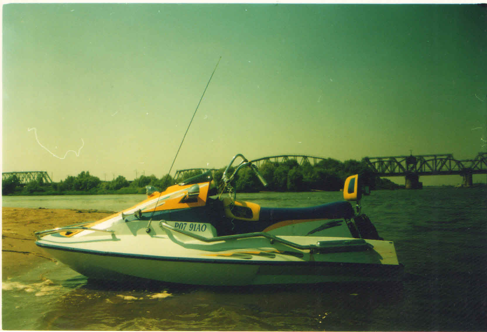

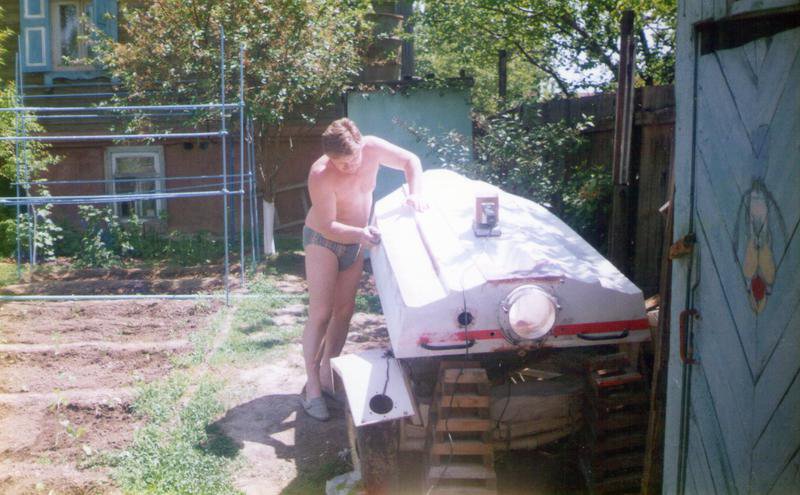

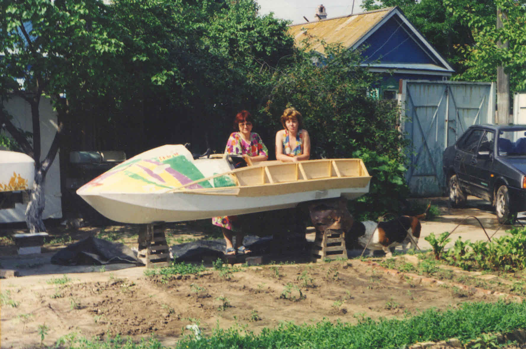

Вот посмотрите на его корпус, который строится))), на фоне женщин. Я его спустил на воду, в синем виде.))). Вот так выглядел корпус (фотка) , построенный на фоне женщин.

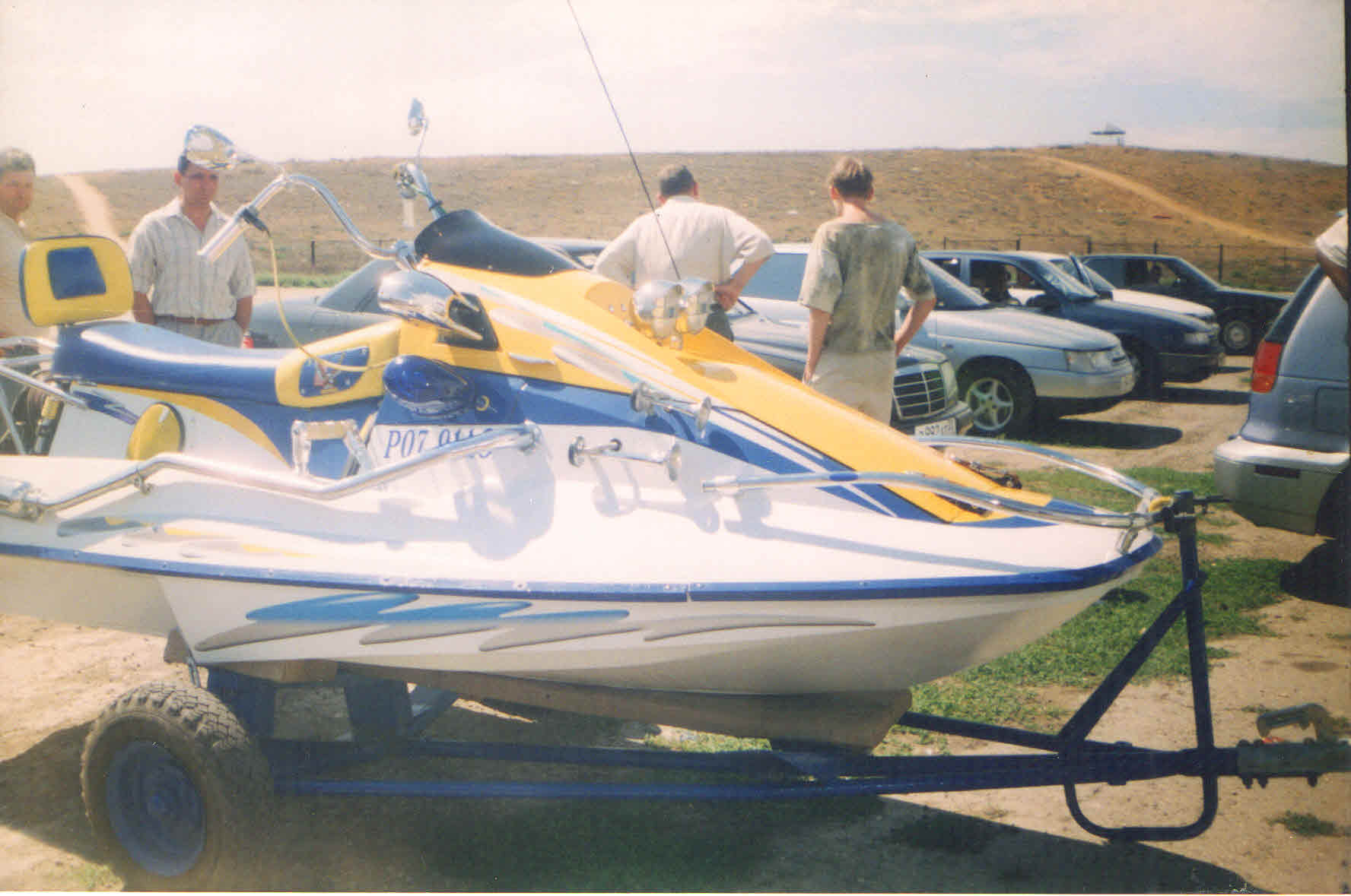

Вот с ним я испытывал подобный дискомфорт , который я испытываю сейчас, с Нептуном. Когда я шёл на нём, один или с пассажиром, он очень плохо или очень хорошо шёл через волны! Я или шёл -легко или чуть не переворачивался - По Диагонали , через нос!
Один раз это привело к травме жены. Она сидела сзади, я зашёл в волну после какой - то лодки и резко перевернулся через диагональ носа. Гидроцикл сбросил нас себя и боковым ребром днища ударил по ноге жены. Сам он выпрямился. А, мы , как д..., разлетелись подобно орлам! Жена говорила, что от БОЛИ , на секунды потеряла сознание. Мы были -без жилетов.

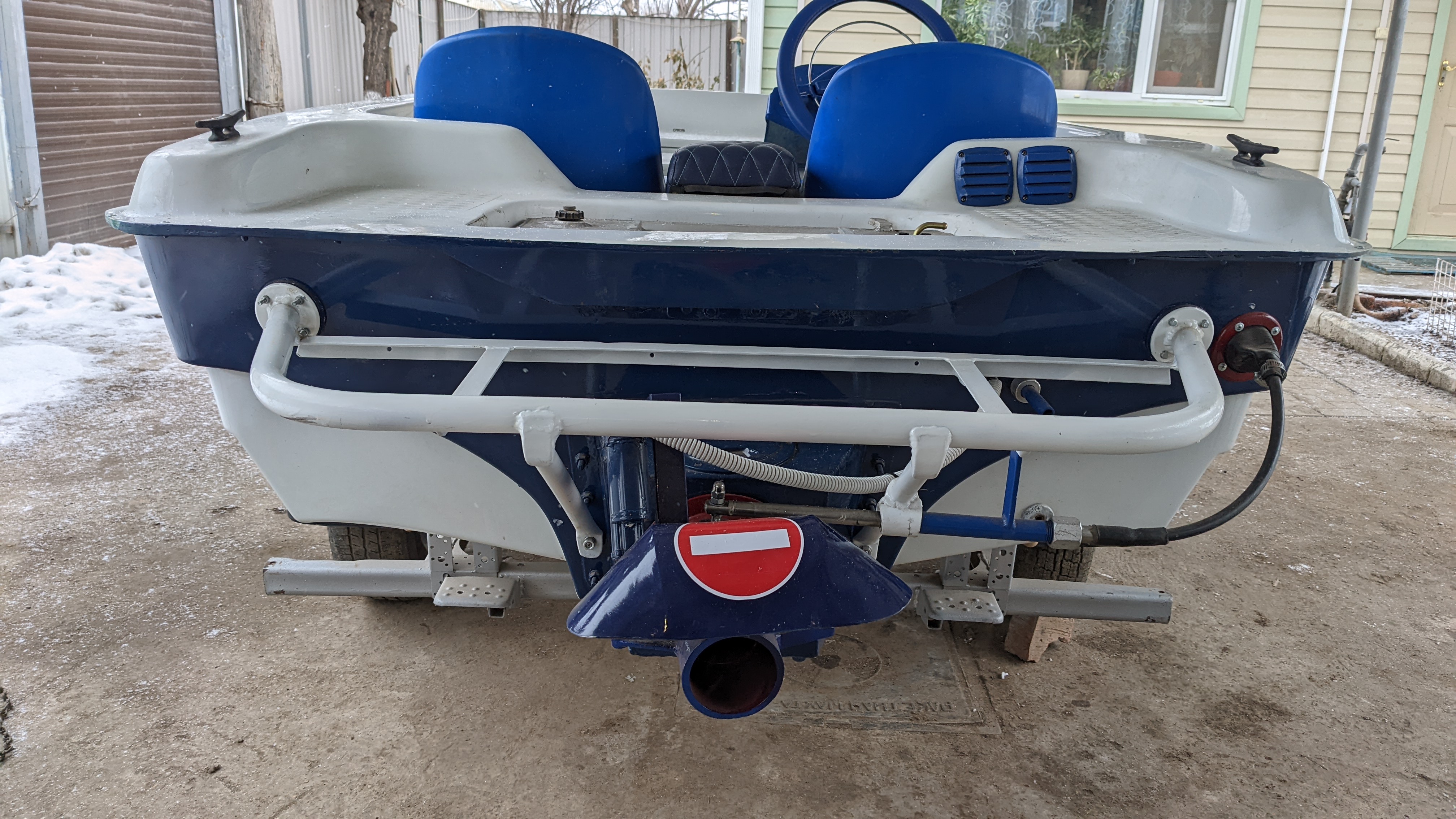

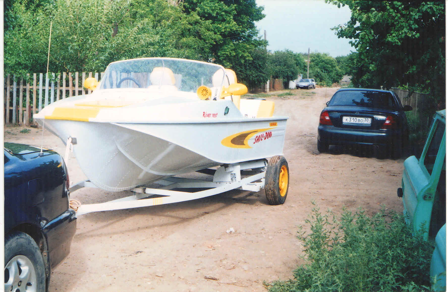

Вот ,кстати переделанный корпус, который кардинально отличается от "синего" и стал комфортным(фотка).
Надо посмотреть на корпуса и понять, что я Изменил? Вам вопрос.
НО, конечно -вряд -ли вы это поймёте, это -трудно))).
Чтобы ИЗМЕНИТЬ себе Настроение и вернуться к приятному времяпровождению!))).
Но, я вас не брошу и напишу в конце концов))). :D
Фокус , который я сделал, похож на разницу между корпусами Крыма и вторым на фотках(забыл как называется :)
У Крыма - лучше(для комфортности). :D
