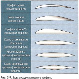

Либо, еще вариант - на фото. Тут уде прогресс технического развития, о котором Виктор знает, но смотрит на свое фото, которое выложил сам и не видит того, что ему показали в разрезе. Плюс такие вещи нужно держать в руках, чтобы понимать, говоря о том, что кнаапо лучше. Эволюция развития аэродинамического профиля крыла тоже есть, так же как и в гидравлике - эволюция Виктор! А ты все на Запорожец молишься.

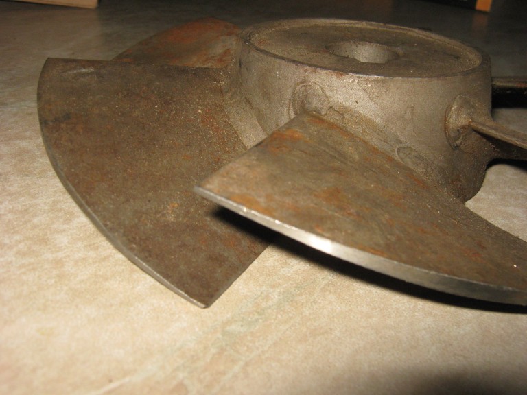

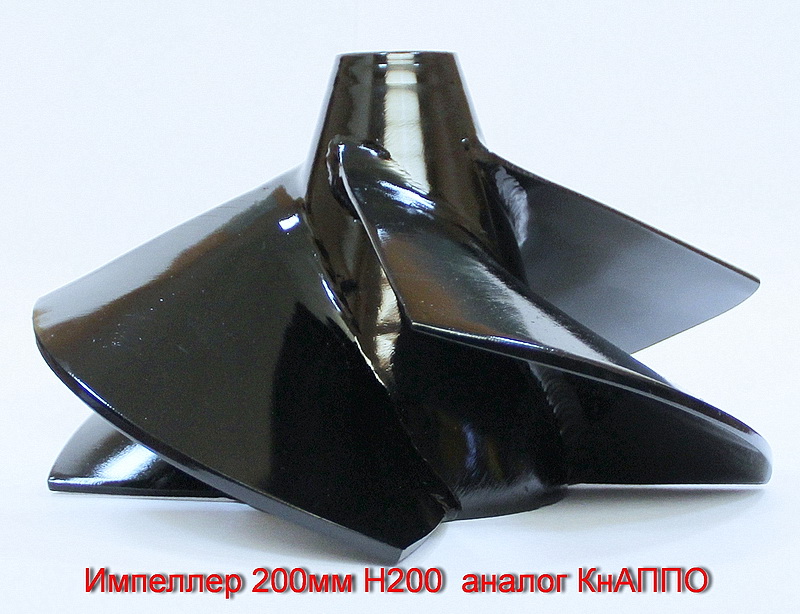

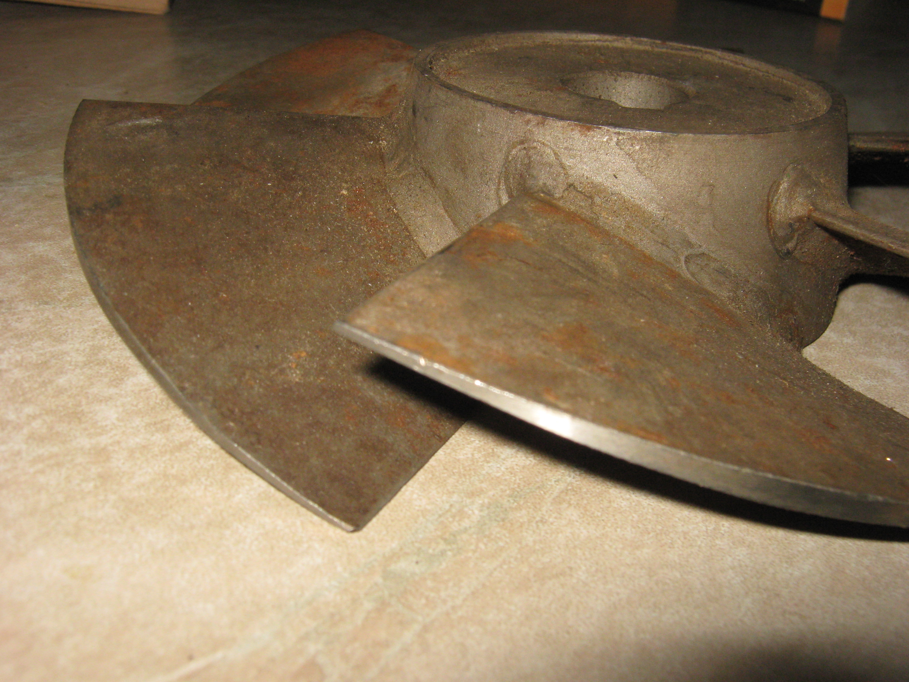

Итак
Это новый винт(внизу). Для кнаапы. Да -не литой. Но, делался , видимо по ГОСТу))) и был практически идентичен своим собратьям по сварке.
Я, лично - полностью за Литьё. Да и Сталкер -тоже. Например, если он пойдёт работать в такое предприятие, где Льют не воду на мельницу анархизма, а денежки за коммунистический труд , с обеспечением норм труда и временной занятости. Но, тем и интересен труд винтодельства СЕЙЧАС- что самое качественное литьё, не заменит Индпошив. Вот например, я-бы хотел поинтересоваться , как работает знакомый д. Васи -Полк. Он, тоже -занялся благородным делом -серийным выпуском винтов! Я, уж и не помню сейчас -литьё или сварные . Но, если сварные , то , на очень СТАНДАРТИЗИРОВАННОЙ Основе!!! Он делал для мотора Ветерок. Приспособления; штампы и тд. Очень, очень -Разумно. НО! На Ветерок! Идея хорошая, но, несвоевременная. Где эти Ветерки -сегодня? Индпошив!
Думаю, что он работает и сегодня . Человек с головой. Ясно, что он не перешёл на" пропеллеры" военных" бипланов :D
Думаю применяет разные варианты производства. Где -серия; где мелкая серия; где - " Я хочу , как у подлодки."
Конечно, это всё относится , ИМЕННО - к нашему Времени!
Когда на "Восток" ставят не только Москвичи. Но и не знаю , что! Поэтому появляются вот такие винты, как на другом фото(вверху, чёрный).!
Правда непонятно, почему в "магазинном" винте - я не сомневаюсь в гидродинамической идентичности винта, а, в чёрном винте, я- бы - засомневался чуток. :roll: (Глядя на его "форму" с видимыми огрехами.)
Производство выбирает вариант изготовления: литьё или сварку, но, должно, максимально использовать Механизацию процесса изготовления, для идентичности изделий. Сталкера- бы я поставил на Отдел механизации и автоматизации процессов изготовления и одновременно - в Отдел ТК! Это - не изготовление изделий на верстаке. Это Выше -Стратегически! (ну и зарплата, наверное. Ведь сам Андрей помнит, чем кончилось внутреннее несогласие с зарплатой - по результатам своего высококвалифицированного труда. Был случай :roll: )). Я подозреваю, что пришло сталинское время, со Слоганом - "Кадры решают Всё"!
Надо искать кадры. И не надо подбирать ненужные кадры.
А, за нужные, надо -бороться. И, не вениками по горбу. А, сладкими, как мёд -пряниками. :mrgreen:

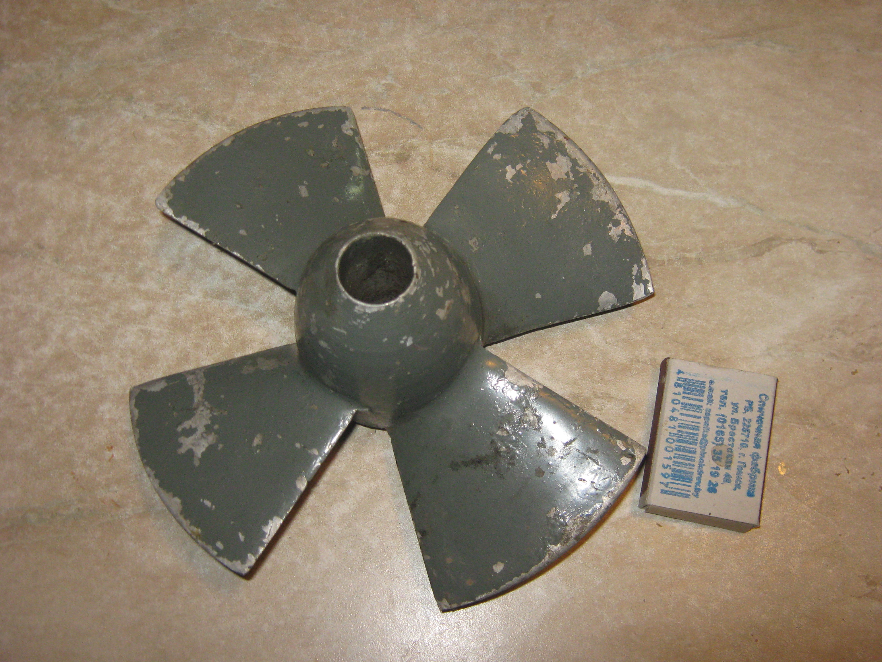

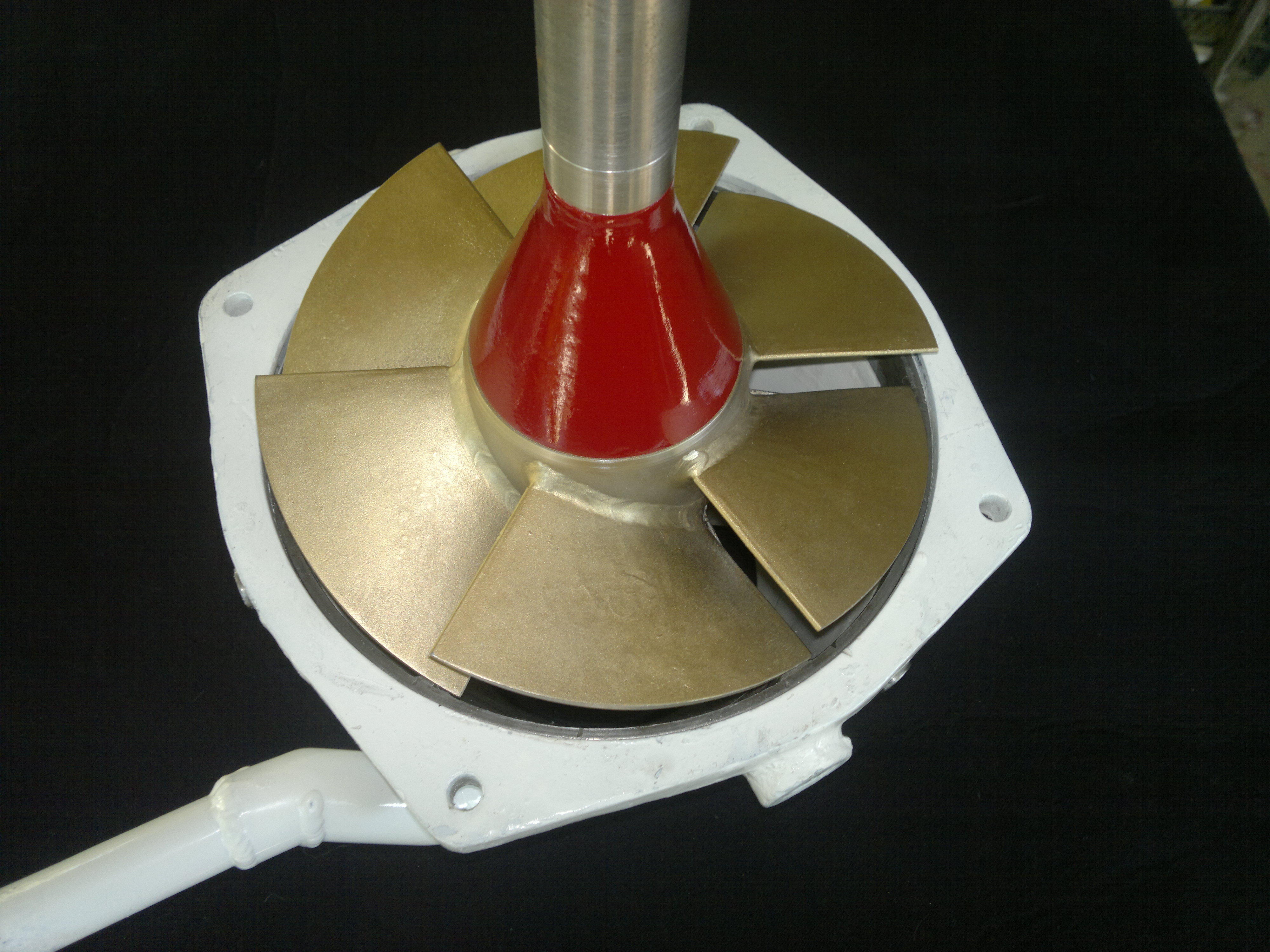

Сообщение viktorr » 11 янв 2022, 12:24
Это новый винт к водомётному комплекту СМ 557. Многие видели его. Ещё более многие - не видели его. :D
Очень интересное изделие для умных людей.
Сталкер, про такие винты говорит, так - "дырявый, какой-то!" :D Он, конечно -шутит! ;)
Потому-что , Винты бывают - и такие! Причём и от водомёта.
Просто у него ДО равно - 0,6! :roll: Непривычно, согласен. Но, тем не менее -больше и не надо!!!)))
У него оборотов-то , всего -3400! И рассчитан на 13, 5 л.с. (даже не квт). Но, удивлю д. Васю - его-бы "коромысика" попёр-бы со скоростью - Ой, оёёшеньки , чуть не проговорился , предложу лучше Андрею , чтобы он, для Авторитету -предложил спрогнозировать Эту Скорость, своим цыганским гадалкам в лабалаторию- по Линиям Абсцисс , Игрек и Пики! Практически всё известно. Игра-с , в обзывалки! :lol:
Вообщем, д.Вася , бери, какой -нибудь воздушник с 15 силами, подавай немного воды (напор-то есть) в глушитель и мчись бесшумно на пляжи болот!(не пугая лягушек). (Люблю лягушек. Не есть ;) ). Винт , конечно из материала Андрея , наточить как клинок из "дамасской стали" . Вес , типа Казанки -без булей и на Скорости из сабжа Андреевского предсказания - мочить все эти "кодьяки" на болотах! :D Если хочешь , могу скорость -кинуть в личку. За Спасибо. ;)
Диаметр у Винта - 180 мм. ;) Все твои Хотели - на блюдечке. Параметры для изготовления -скажу.
Но, самое удивительное то, что Любой, кто не грезит для своей маленькой лодочки для рыбалки - 250 л. силами, тот может , практически взять параметры этого винта и 13,5 л.с. и сделать на нём водомётик для Своей , маленькой лодочки , для рыбалочки -вдвоём!
Винт делается просто! Можно самому попробовать. Я могу осветить -Темку.))) Без оплаты. ;)

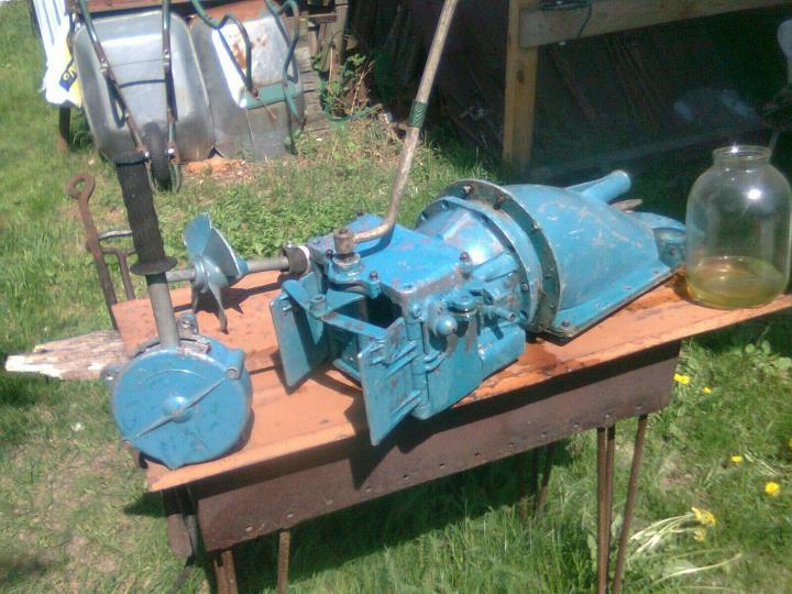

Сообщение viktorr » 11 янв 2022, 13:56

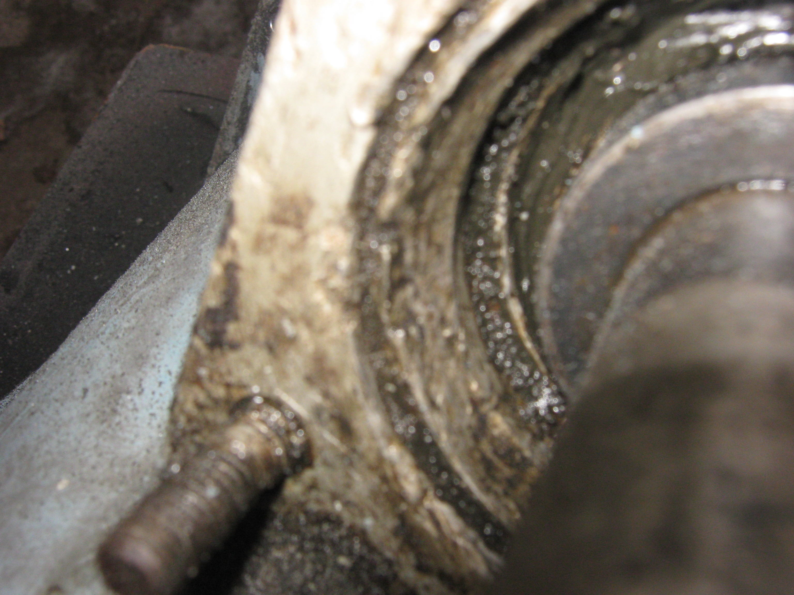

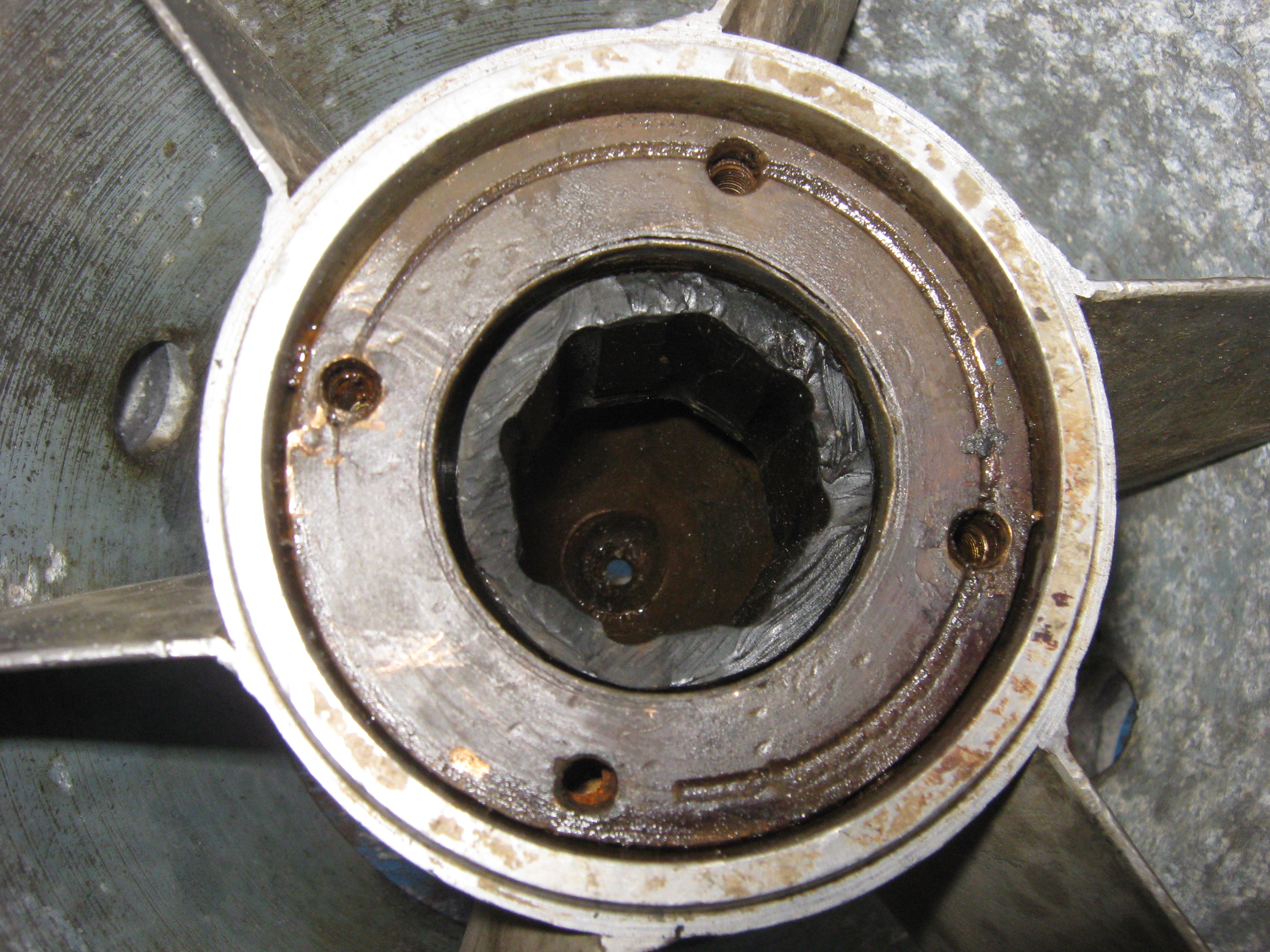

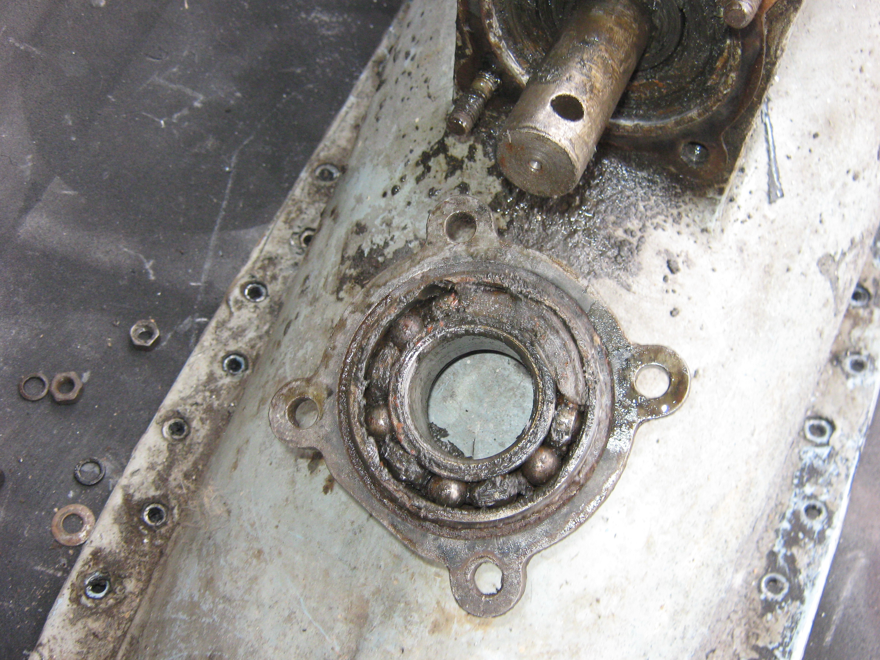

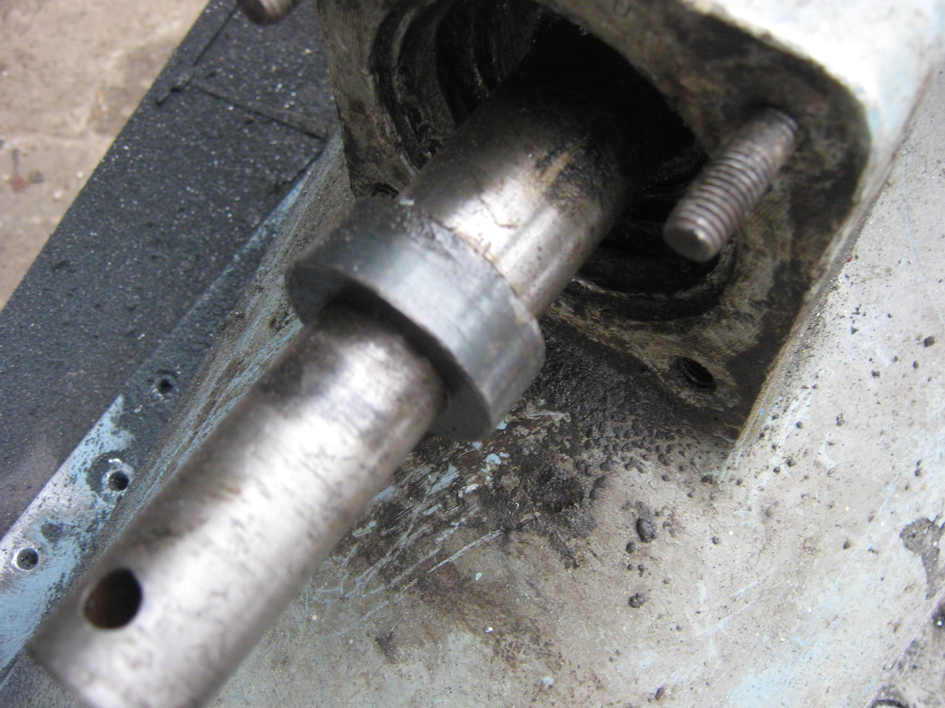

Кто понимает в кнаапе, тот узнает эту втулку -шайбу(последнее фото). Я с ней повозился. И, сейчас - бац , вся история , именно причина всплыла
как подлодка в Белоруссии!

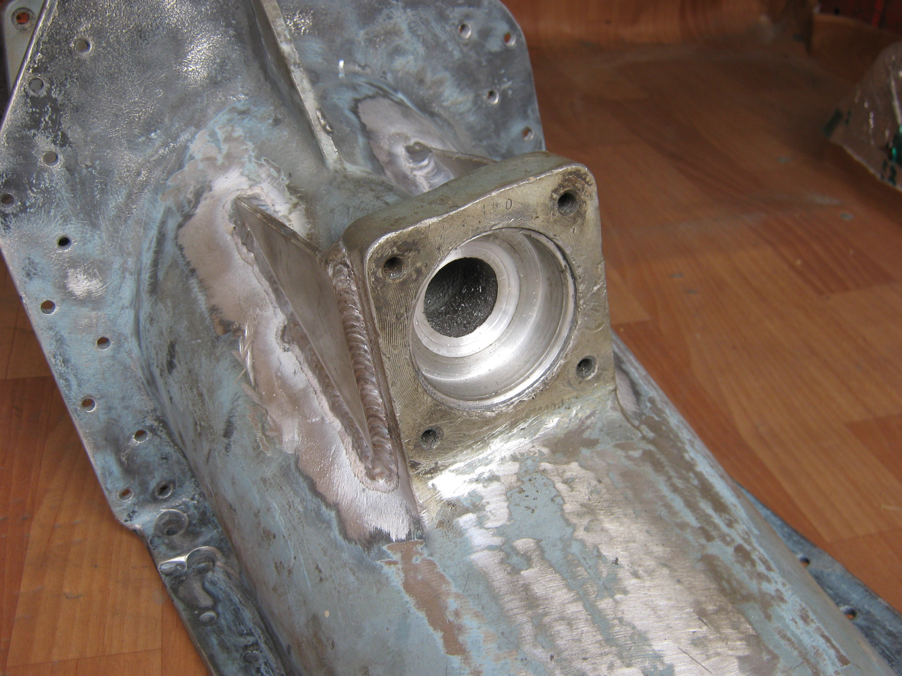

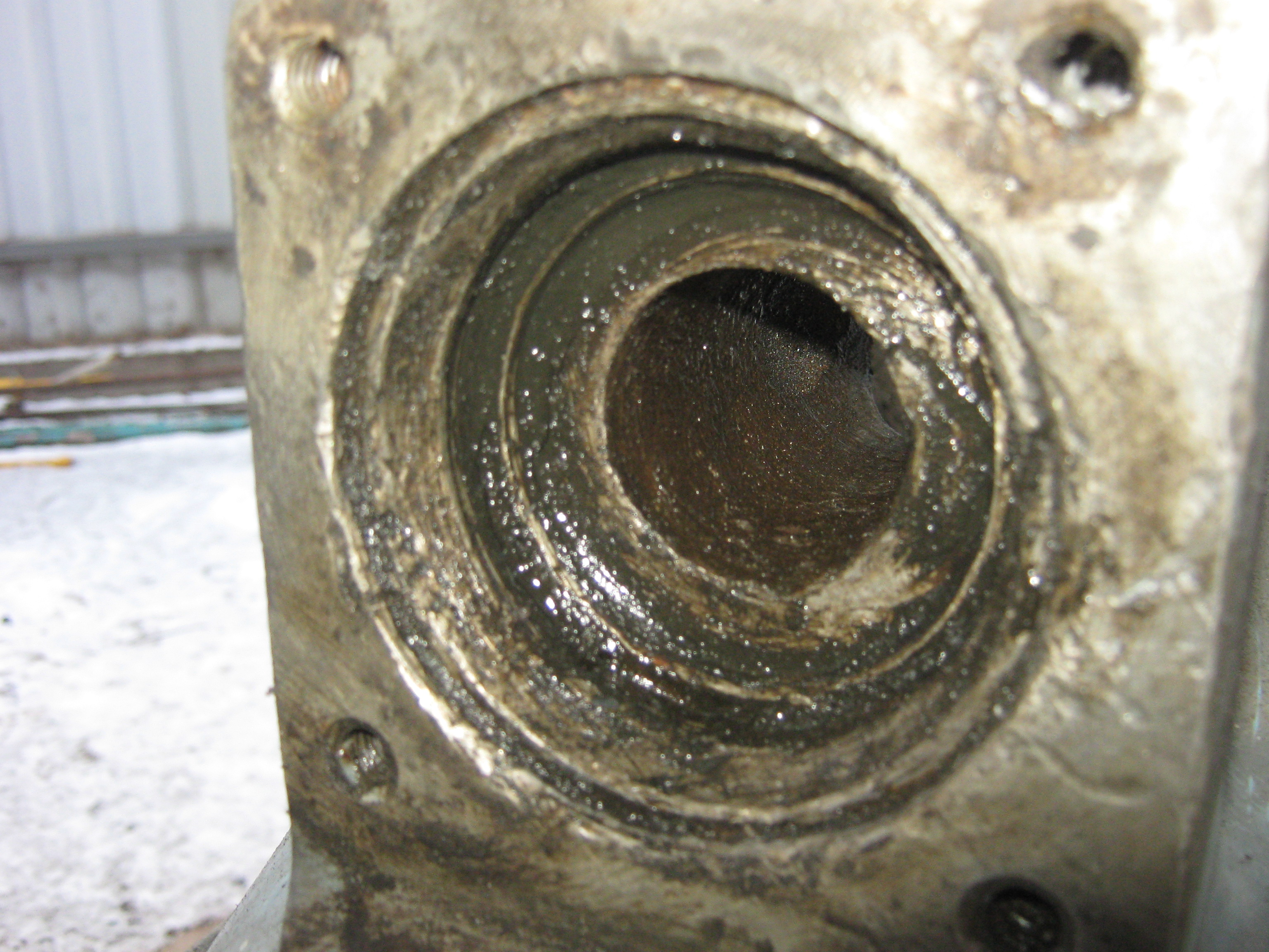

Вот я начал разбирать купленную кнаапу , и запнулся на этой втулке. Через постель подшипника, она -не выходит; с другой стороны не выходит вал! Короче , как-то вошло и не выходит вал. Сразу ломать не хочется. Да и "друзья" с форума советуют прокатиться пока -так, посмотреть на Мир с девчонками , а, уж - потом.
Но, там и подшипник был со льдом , поэтому -не решился. Решил -покрасить, а, уж -потом.
Вообщем не могу снять и всё! Даже обратился к барину, он обьяснил, что снимается -рукой, там , просто на валу -резиновое кольцо).
Оказалось, что эта втулка является Упором для упорного подшипника и полированным местом работы сальников. Видимо, ремонтники не разглядели механизм Упора и решили, что втулка и есть упор. Наверно, у ремонтника был автомобиль Москвич!
Он решил посадить её с Натягом, и при этом -не прослабить :lol: Ну, взял за основу - стопорную шайбу подшипника Полуоси заднего моста Москвича! Решил натянуть - получше.
Вообщем, как я не крутился - не мог её сдвинуть с места. Навыки самодельщика -помогли. Резанул болгаркой ; нагрел -сбил.
Никакой резинки там не оказалось :roll:

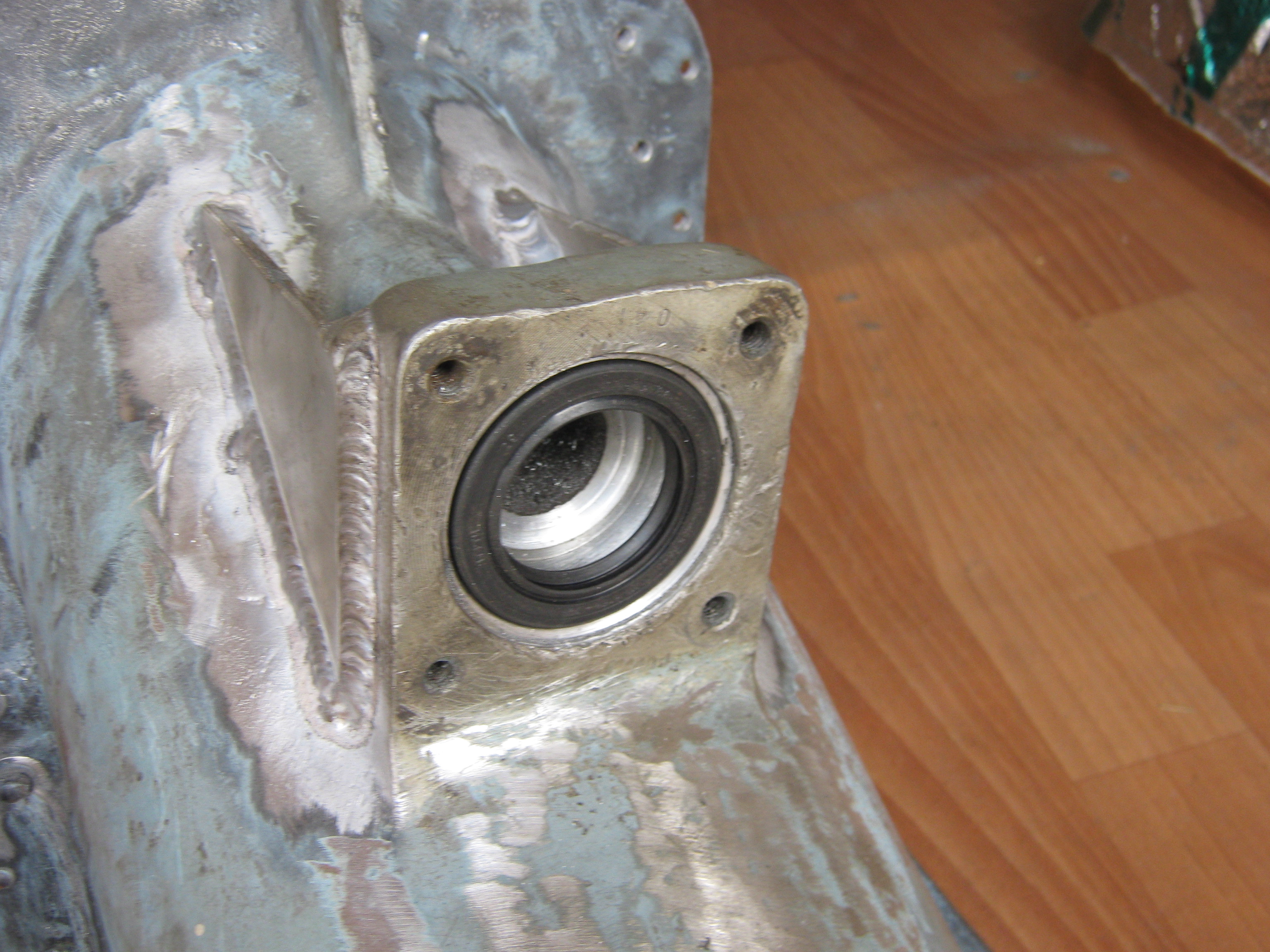

Пришлось восстанавливать устройство с нуля. Хотя, я и вал другой поставил. И, гудрич заменил на подшипник.
Вообщем, если достанется уставшая кнаапа -не бойтесь, очень -Ремонтно -Пригодна!!!
А, сам водомёт - Класс!
