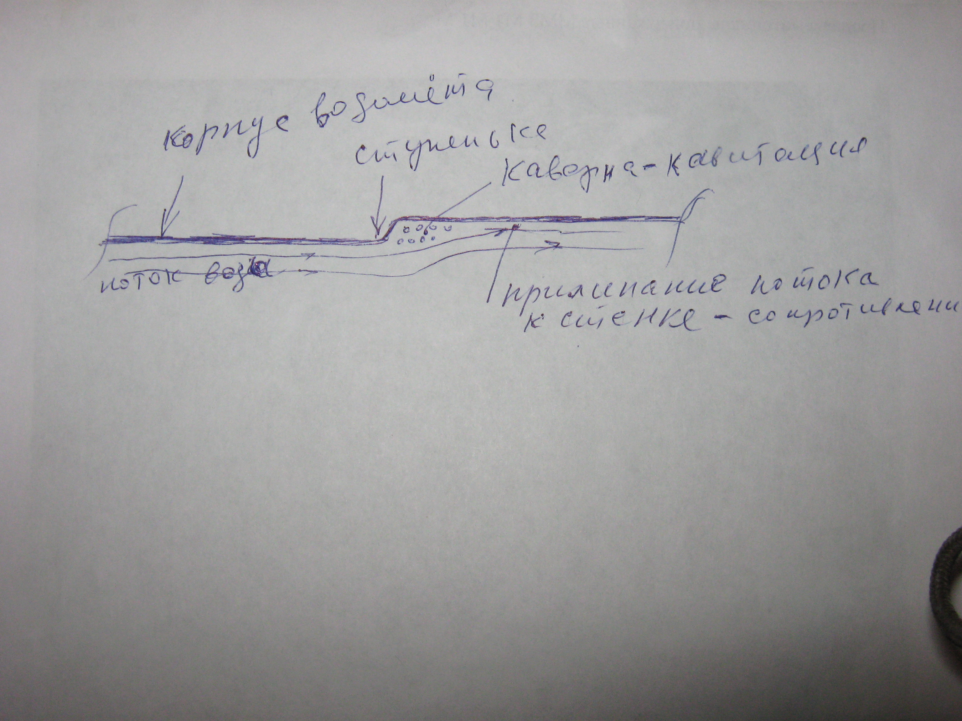

Вот , кстати, Сталкер -сермяжный график КП , с Интересной ступенькой "давления", которая есть у всех, но, о ней - мало знают.
Ступеньку давления можно -УБРАТЬ :D Чуть подумав. Меньше потерь. ;) Скорость превысит чего-нибудь. :roll:

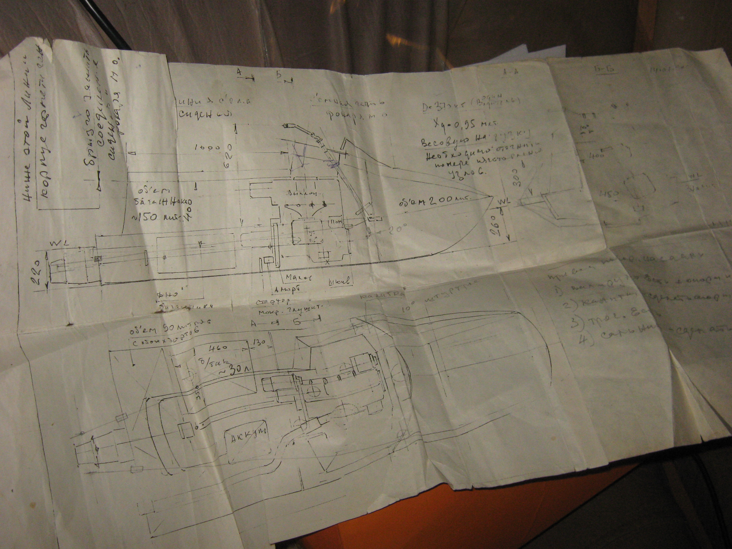

Решил провернуть одну страничку моих фотографий части процесса постройки моего катерка. ;)
Тут фото, и я постоянно сравнивал с практическим учебником -параметры кнаапо. Которые обнаруживал у неё.(го)
Есть, очень интересные выдержки из этого учебника. Посмотрите , друзья. ;)

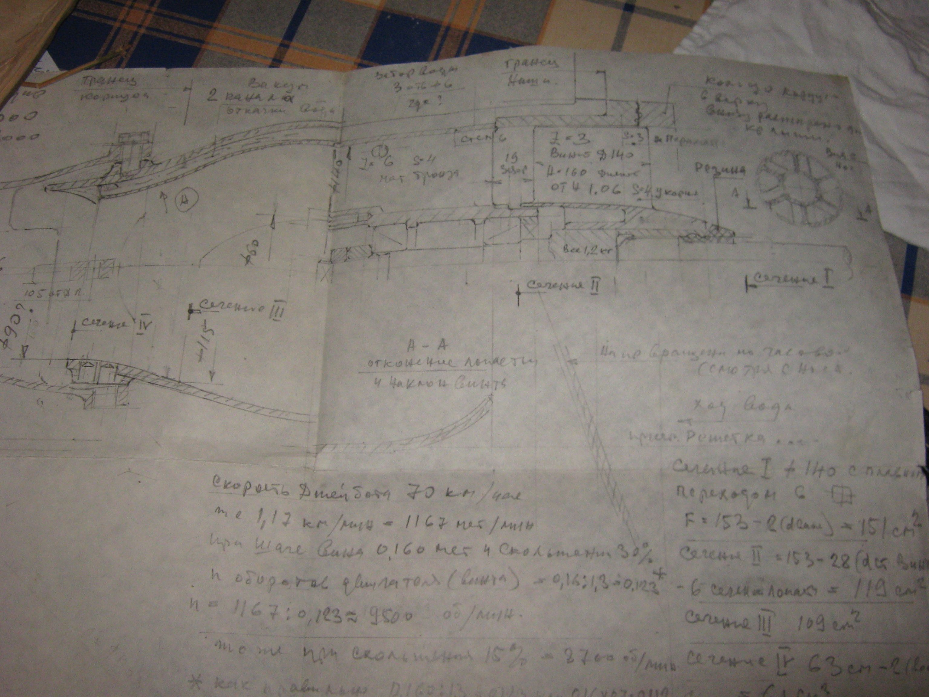

Собственные рисунки(авторские)))), где я критикую и подделываю незначительно кнаапу.
Пока. не разобрался, может Андрей поможет - как строить фотки так, чтобы они шли в порядке-сверху -вниз.!
Сейчас , первая фотка - будет в самом низу. :oops: Типа -некорректно.

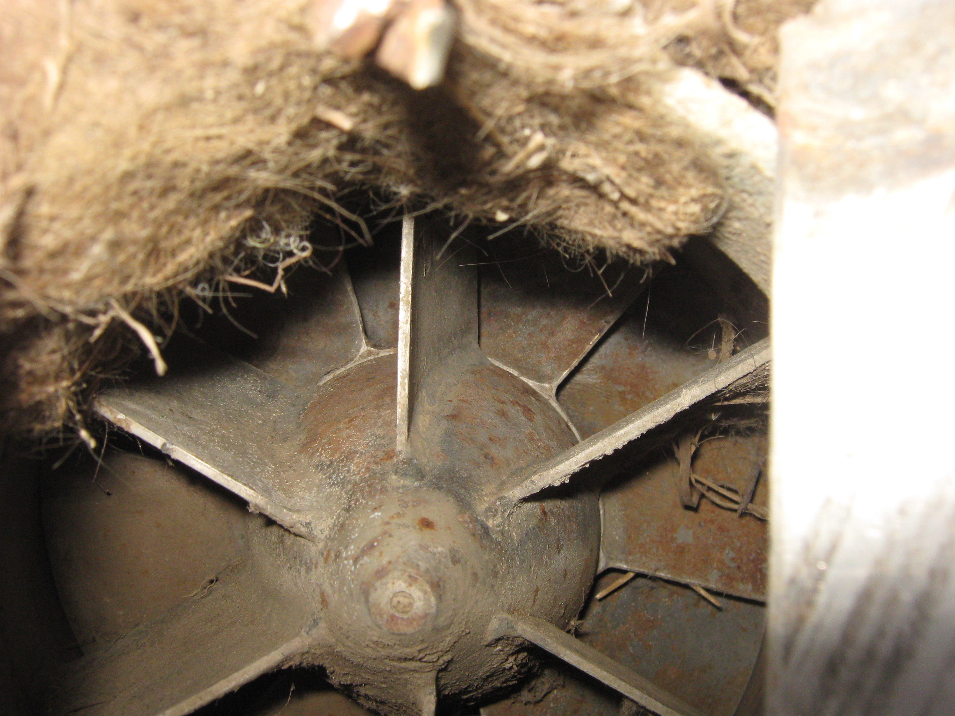

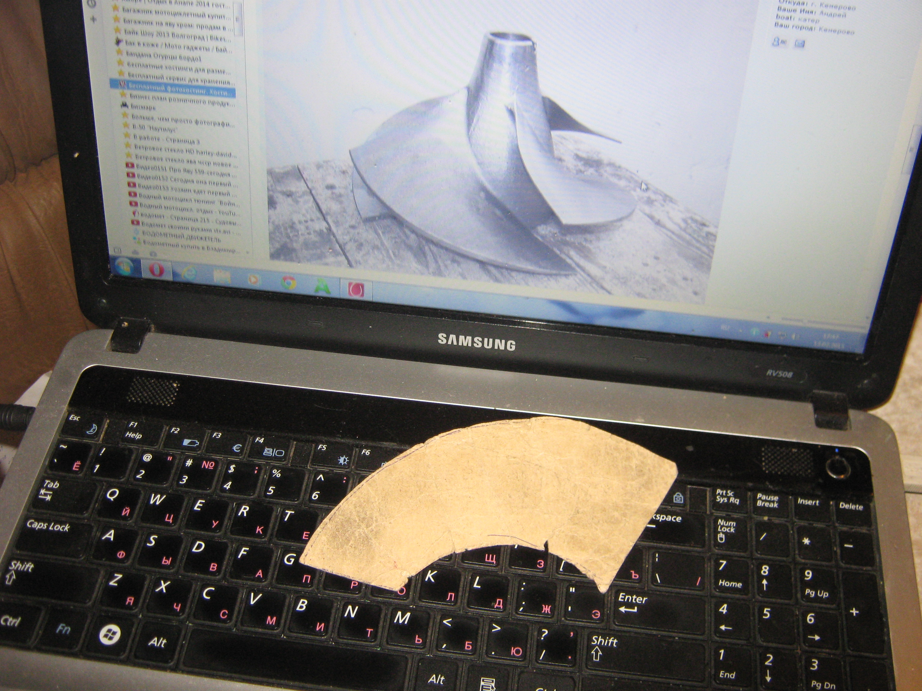

Там есть фотка вырезанного из картона шаблона, лежащего на "клаве" ноута -это шаблон Винта с конической ступицей , сделан в 1992 году - под руководством моего наставника, для гидроцикла с 30 л.с. :roll: Тогда я увидел его -первый раз.
По нему сделал винт. Всякие истории-приключения по его изготовлению, в разделе "поболтаем".
В своё время общался с "Катерами и Яхтами"(квитанция). :)
Делал компоновочные (на 21083) эскизы своих гидроциклов. ;) Искал варианты регулировки водомёта.
Сдирал эскизы с "бомбардье". Сталкер - там Чугунок.)))
Изучал -как должны выглядеть ТРУБЫ водомёта. Сравнивал.
Будет много фоток и Практических- ТОЖЕ. Сразу -не получится. Да и голова -лопнет. (неприспособленная :lol: ).(если). Найдём до конца зимы. :roll:

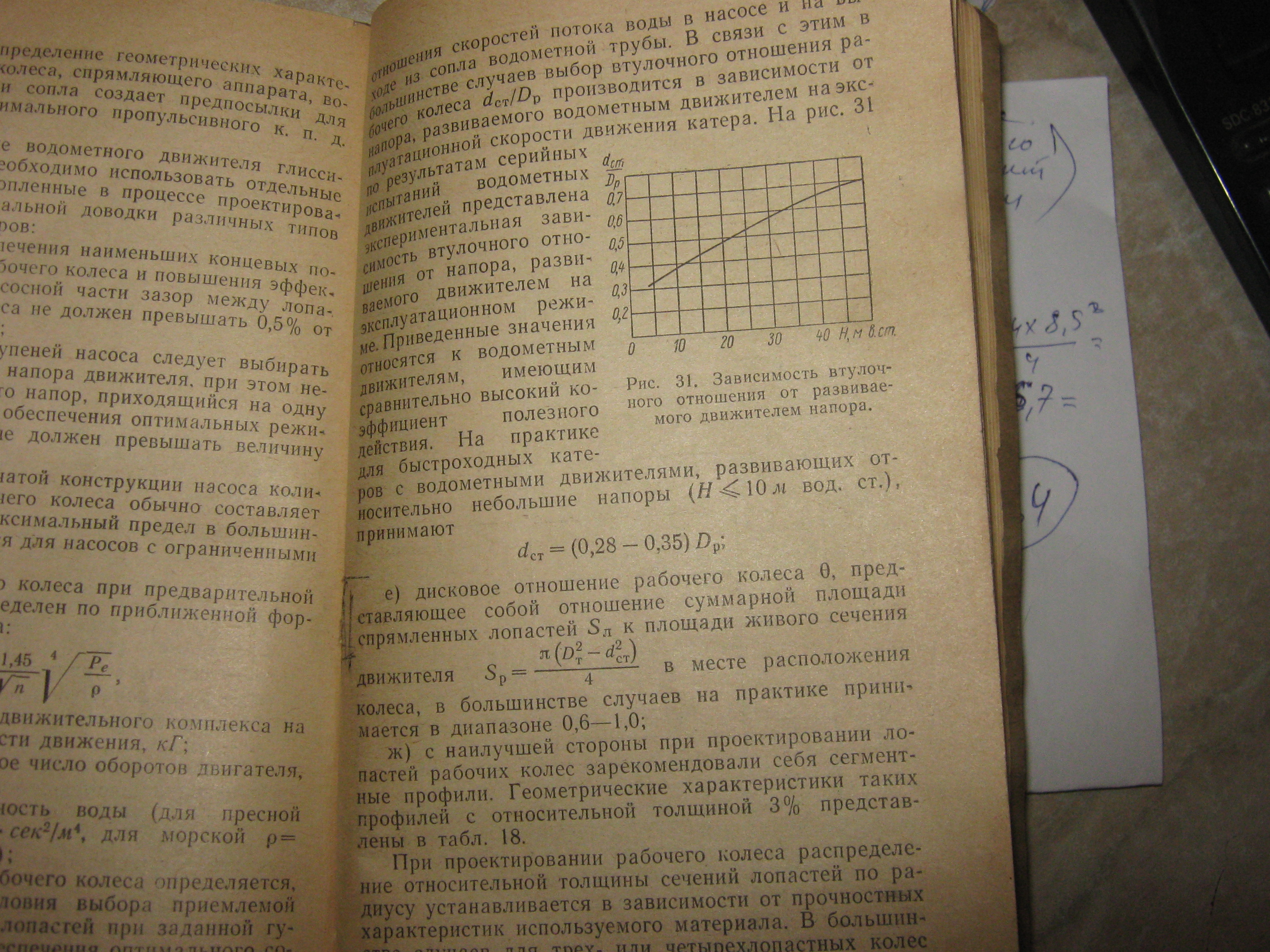

Конечно, самодельщик(- красавчиг) , такой как я, хотя-бы такими "примитивными", но- доступными методами : графическими, на листочках в Клеточку и Несложными, арифметическими расчётами- может посмотреть и сравнить , получающиеся, под "золотыми руками" - Параметры, с жёлтыми нормативами Основ!
Уверяю Вас, друзья -без сложно -подчинённых парабол и быдловатых комментариев :D .
Например - ДО, дисковое отношение простого (не Дуплистого) Винта :roll: Но, ЗАТО - реального, а Не - "Например"; "Примерно"; "Ой- ошибся"; " В КВТ, будет -намного интересней" ))).
Можно, например, при помощи листочка в клеточку, найти - максимальное ДО для этого винта и не обманывать СЕБЯ, о неограниченных возможностях , не ваших фэнтези, а, конкретного винта. ;)

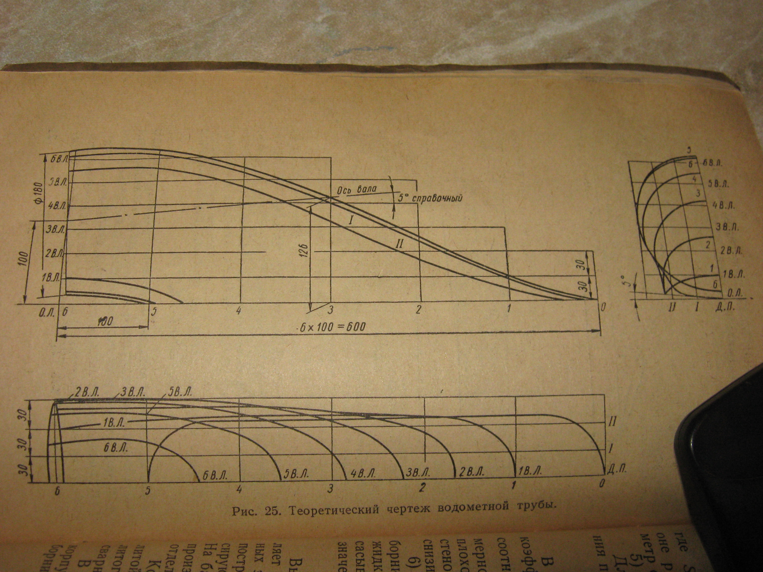

Вот теоретический чертёж водовода СМ, сравните свои УГЛЫ подьёма водовода :lol: . Вот такие углы и УМЕНЬШАЮТ трение в водомёте, а, не рассуждения - Где списать ?

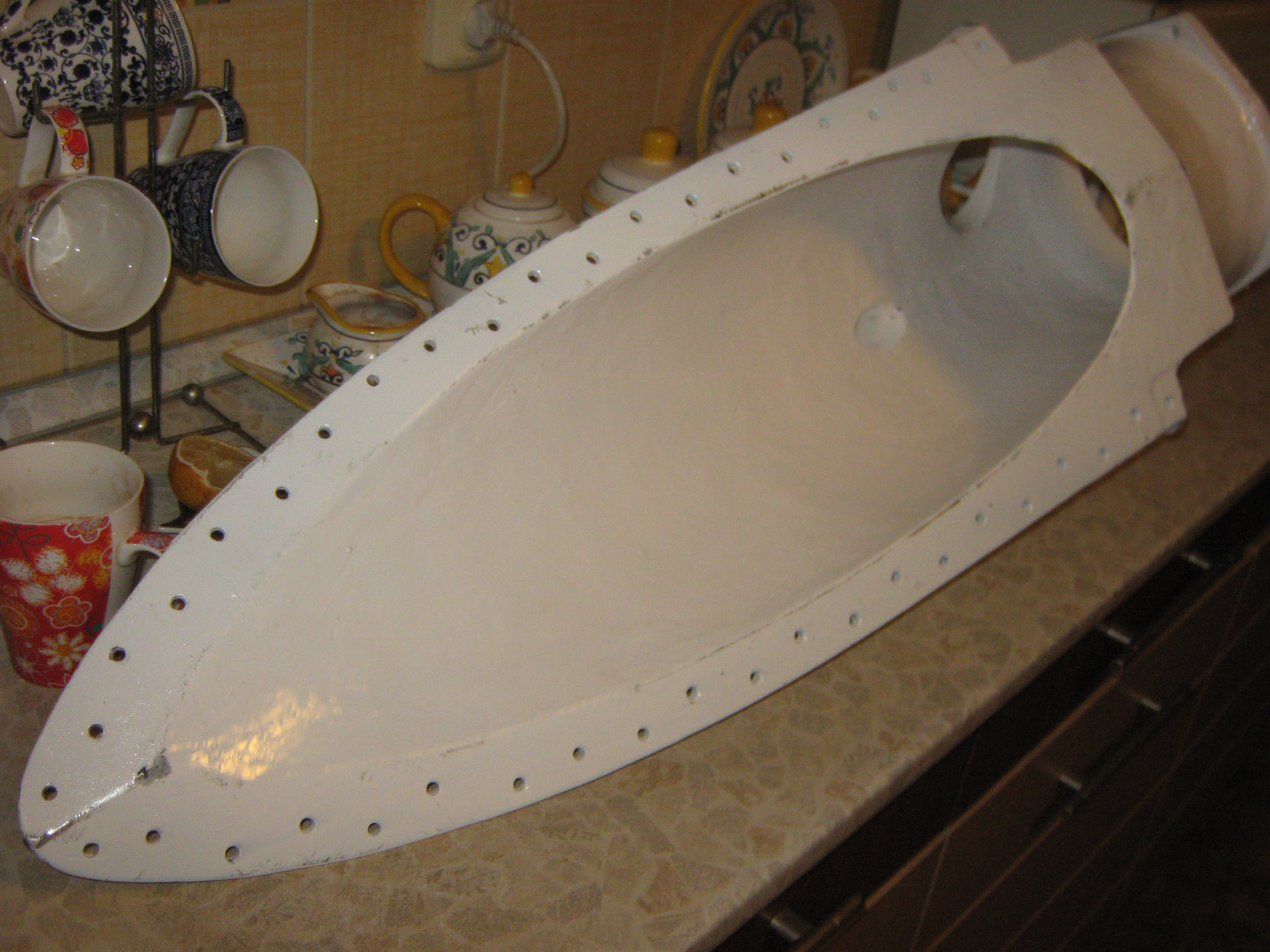

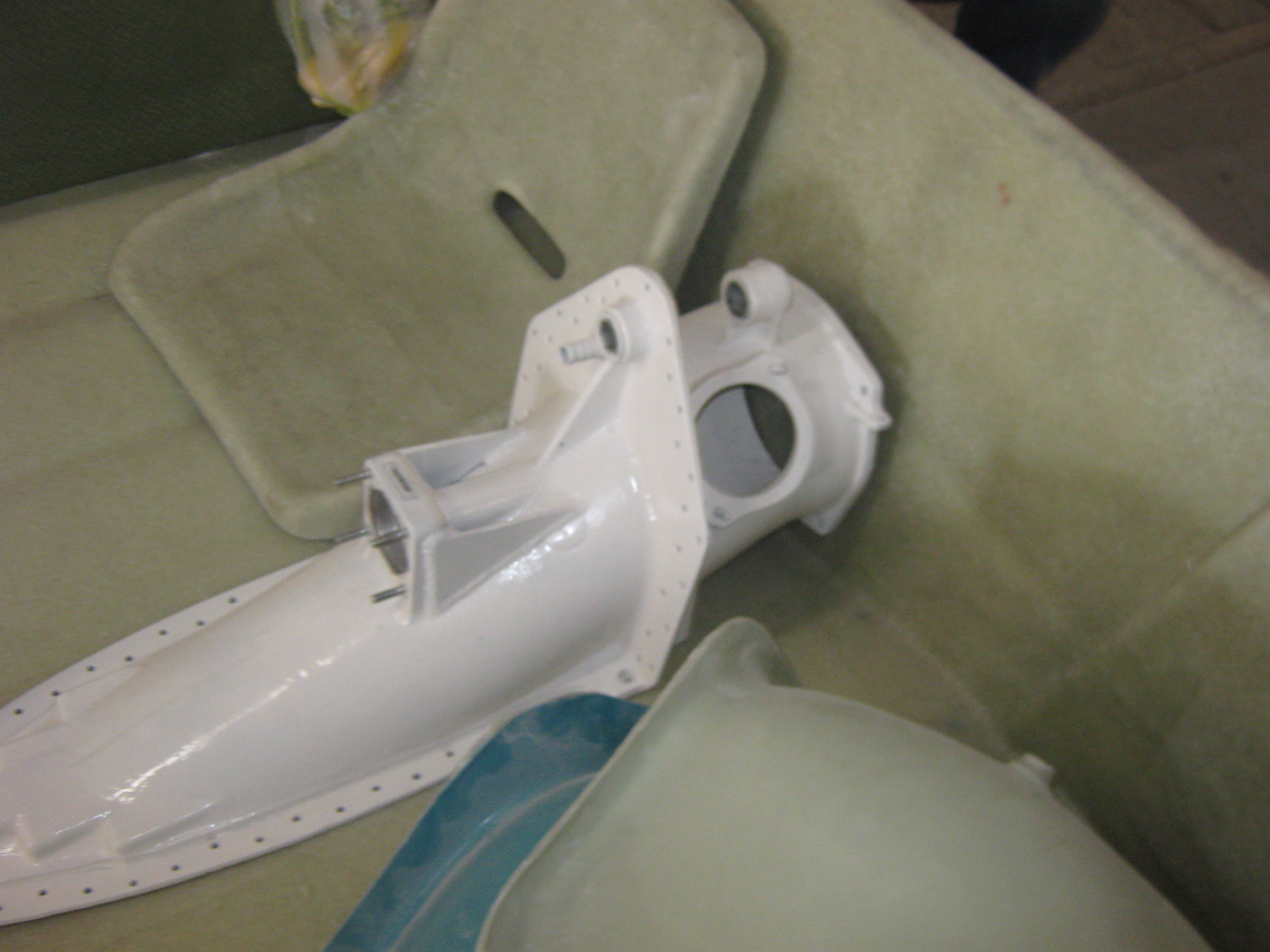

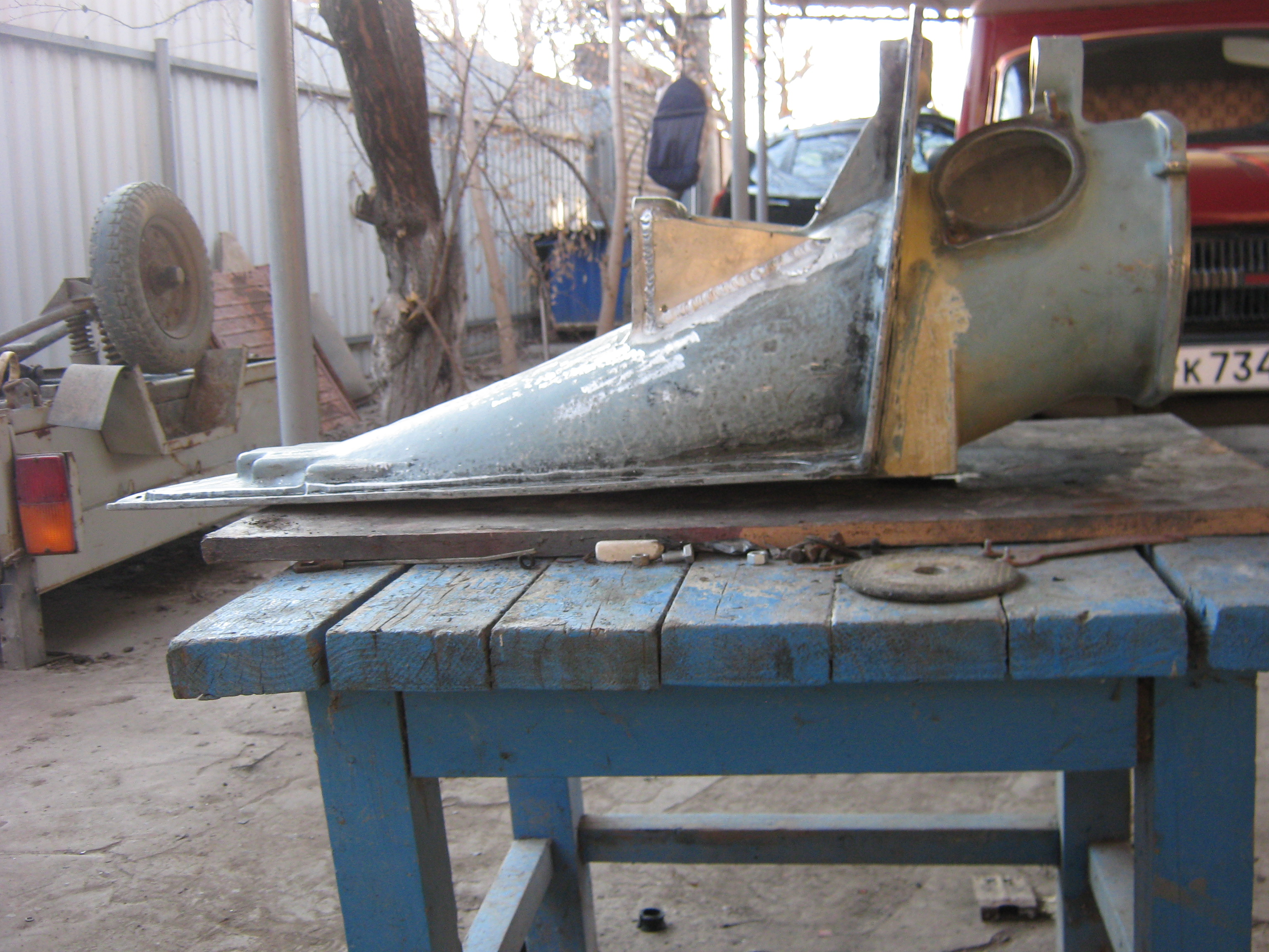

Вот, кто -поумней - ВГЛЯДИТЕСЬ в ОЧЕРТАНИЯ водоприёмника кнаапы.
Не говоря-уж, о том , что ПЛОЩАДЬ водозаборника кнаапы равна 1183 кв .см, тоже замеряна мной и является - Рекордсменом
среди современных водомётов( а, замерьте -СВОЙ? ))) ) - сама конфигурация : овал -не овал, ПРОДУКТ экспериментальных изысканий предков, причём имеет и потребительское описание : Вода "проваливается" в водомёт с наименьшими Потерями и с наибольшей защищённостью от кавитации!!! Сравните с ПРОВАЛОМ воды в прямоугольный водоприёмник "современных водомётов современных мастеров?
Сравните УГОЛ подьёма водовода кнаапы с теми-же соперниками? А, это, между прочим - реальные Потери!
Сообщение viktorr » 10 янв 2022, 16:53
1 Угол подьёма.
Сообщение viktorr » 10 янв 2022, 16:58
1А, похожесть с представителями животного мира - кто -нибудь -замечает? :roll:
Сообщение viktorr » 10 янв 2022, 17:03
Угол.
