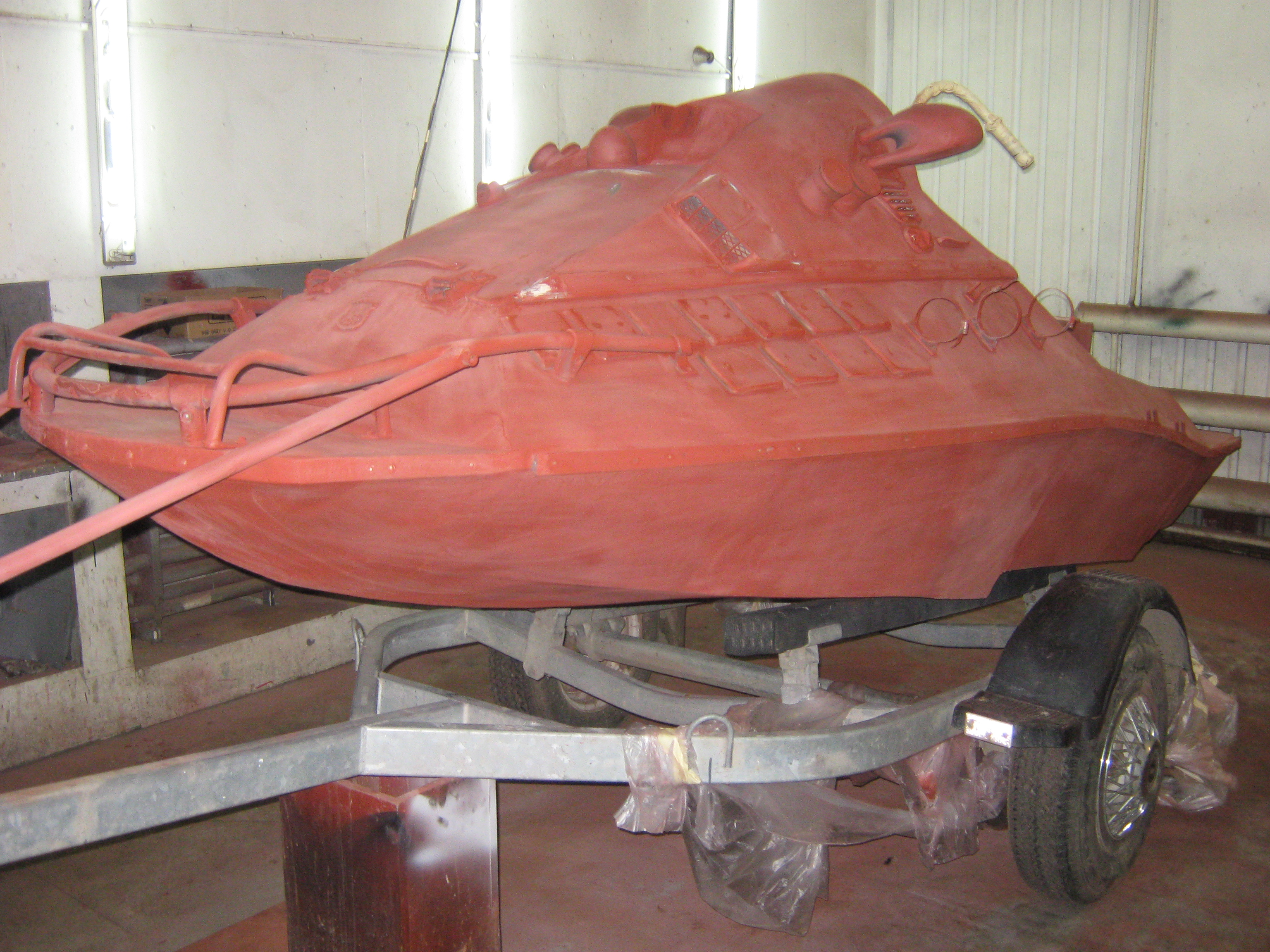

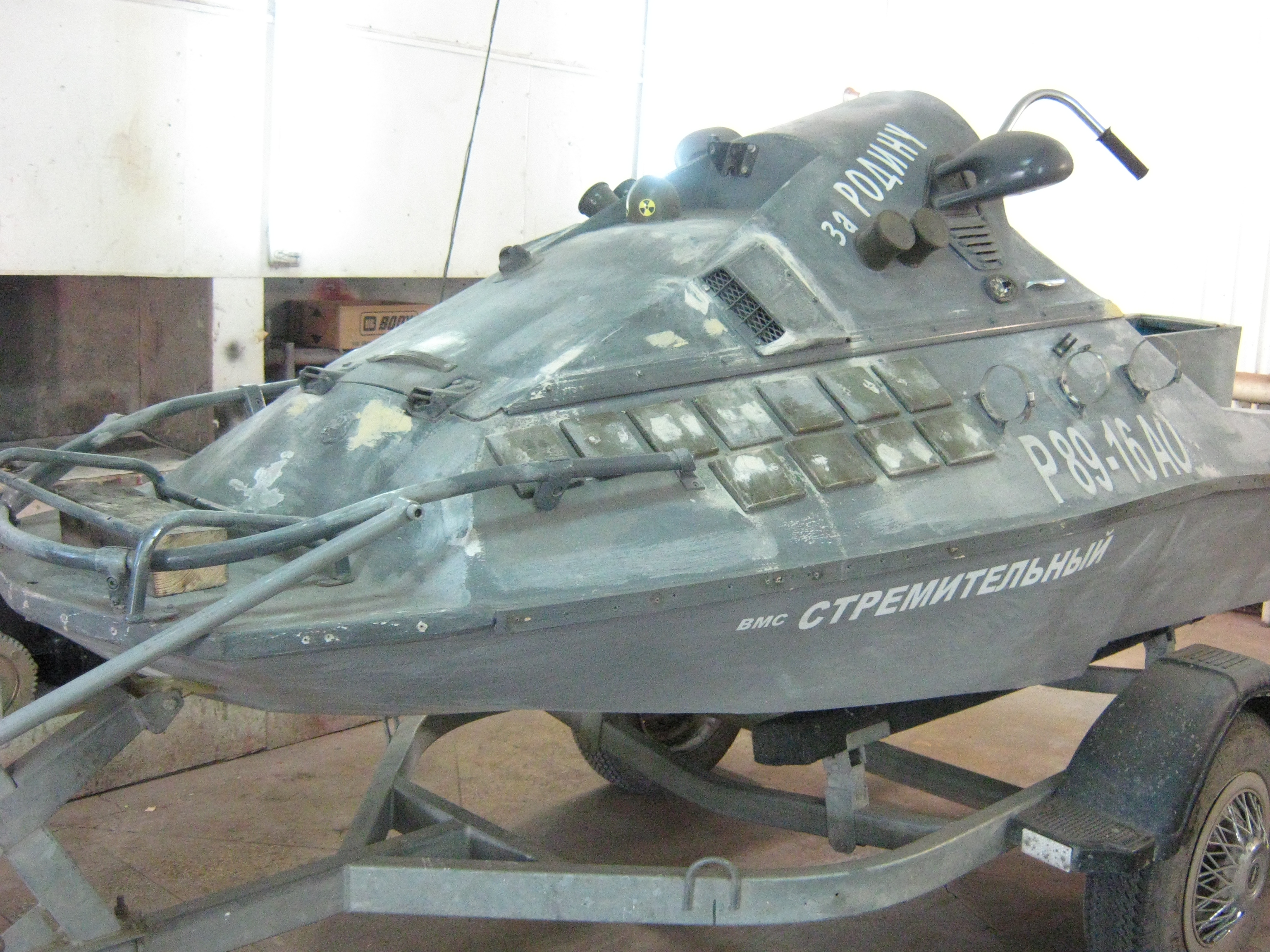

Спасибо Василий. Теперь, я точно знаю, что и с моих изделий(как и с твоих)- китайцы делают СЕРИИ! :lol:
Даже цвет передрали!
Но, я вижу, что "Китайский Микс" - сделан -как Симбиоз между твоим Болотником- ХВОСТ и моим Корпусом -БРУТАЛ!!!
Добавили только ресурс Инфосистемы - и больше- НИЧЕГО! ;)
Хотя и на моём изделии есть , но правда , радиоактивная- ренгенстанция. :oops:
Вон она там, со значком "радиоактивность" ;)
Хорошо-что китайцы не заметили , что мой корпус-ЛЕГКО превратить в "сушку" - только "добавить воды", ну, типа-Крылья))).(Воздухозаборники- предусмотрены).

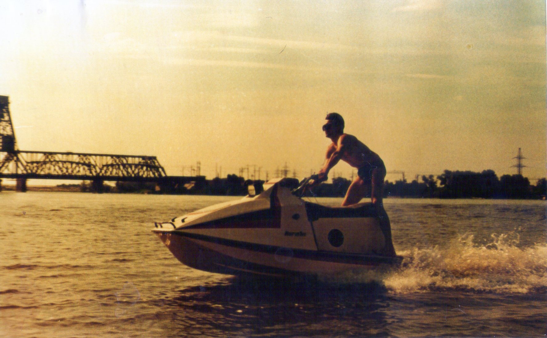

У меня , на стареющей памяти, был такой случай.
Катались мы на самодельной гидрофанере в районе дикого отдыха отдыхающих . В сторонке. Семьями. Трезвые. Какая-то ещё парочка прислюнилась к этому месту. И, вот в тот момент, когда мой дружок(кудесник по материалу- фанера)(делал корпус этого гидрика)(1993 год) полетел в сторону от берега, парень -сосед вошёл в воду(несколько в стороне) и нырнул! Оказалось, что он хотел изобразить Ихтиандра и рулил там под водой, выискивая жемчужины. Несколько секунд.
В это время дружок возвратился к берегу и лихо развернулся на перископе всплывающего Ихтиандра!!! Развернулся и уехал опять вдаль!
Ихтиандр всплыл , весь в крови. Мы бросились к нему- кудахтая кто как мог, мы-то благородно, не стали тупить с вариантом акулы или беззубого сома, а, убедившись в том, что сей секунд , жизни ловца жемчуга вроде ничего не угрожает, пассами , начали зазывать резвящегося аки дельфин дружка к берегу. Как только он подьехал на гидрике- сразу поехал на машине в травмпункт! Люди оказались(что удивительно-в адеквате) и мы ещё долго закатывали(заискивали) их на плавсредстве , после того как они вернулись с травмпункта. Обошлось. :oops:
Вот этот дружок на этой "фанере". 1993 год.
