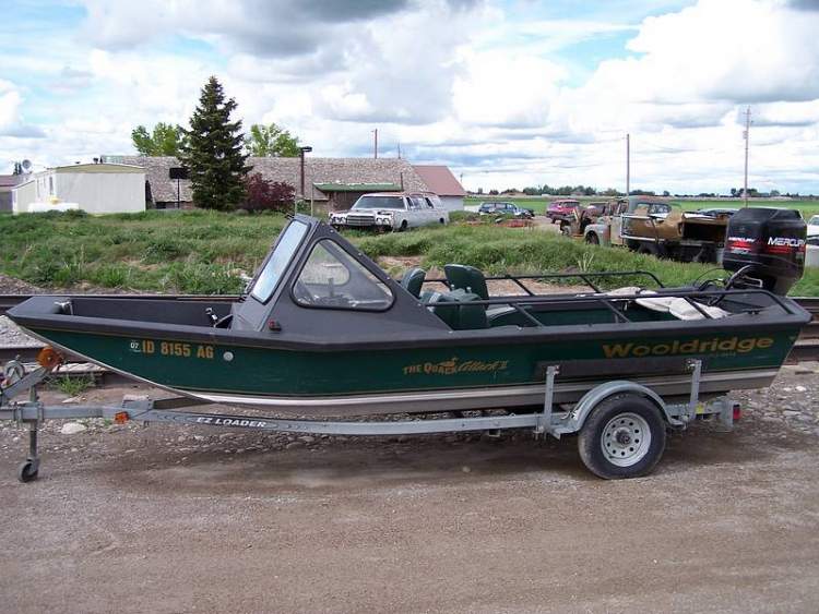

Парни! Кто думает, что клонировать катера просто к «Барину» в беседку. Чтобы сделать и отработать проект нужна ни одна бессонная ночь и куча сил целого коллектива. Кто местный милости просим в гости, иногородним придется довольствоваться той инфой которая на данный момент есть. Вести отчет в онлайн режиме мне не по зубам, слишком день короткий. Скажу так- целенаправленно идем к мелкосерийному производству, сделано для этого не мало . На данный момент сделано и отработано два проекта ,это "Ривер" и "Фиш" на выходе третий по мотивам «вулдриж аляскан» .Все комплектующие на катерах сделаны в стенах нашего производства ,кроме винтов, комплектуем минусинскими либо комсомольскими. Гоночек что на фотках выше не планируется . Цель народные катера удобные для отдыха , работы и рыбалки. К стати кому нужны комсомольские винты на 90 обращайтесь 12т.р . С уважением Евгений (Fuso)

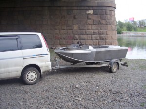

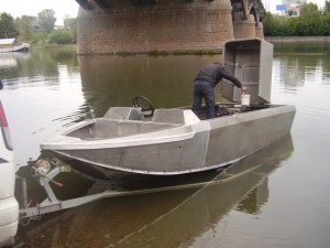

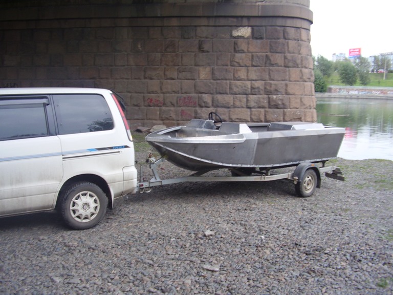

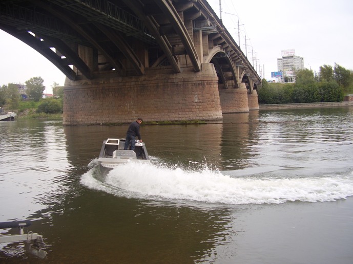

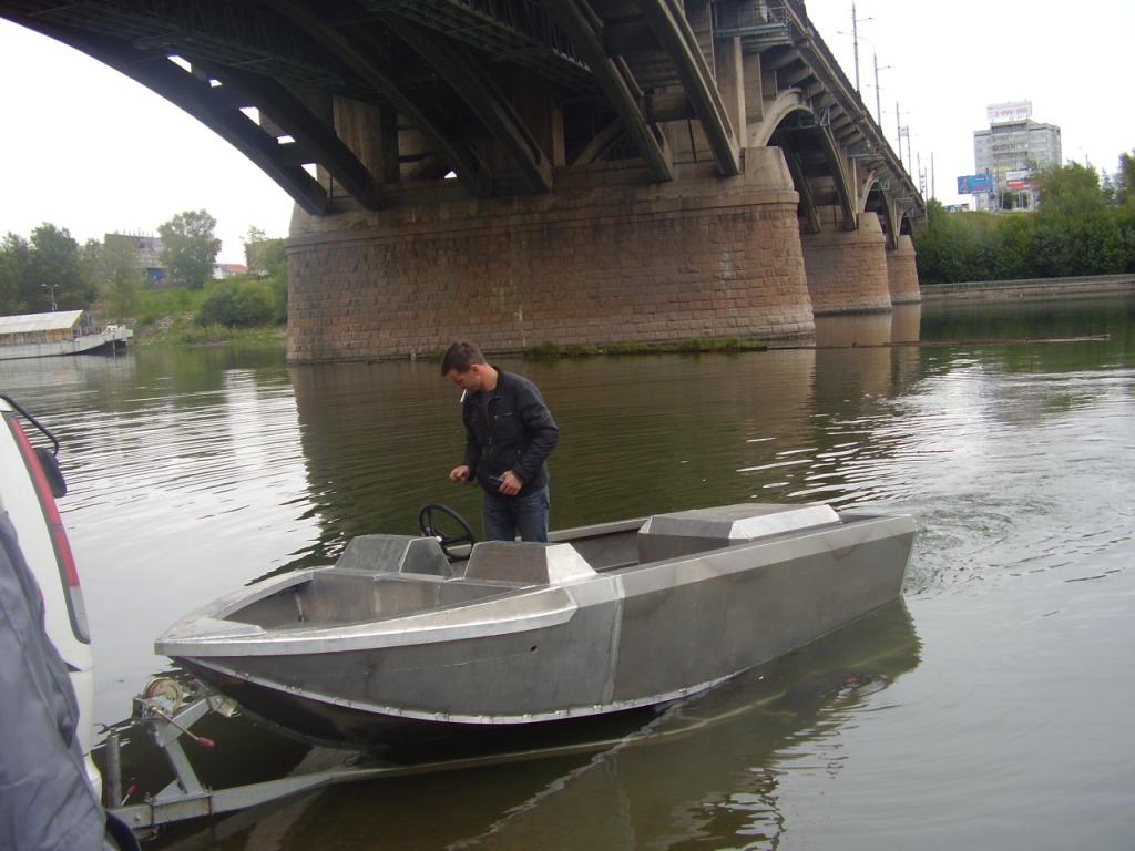

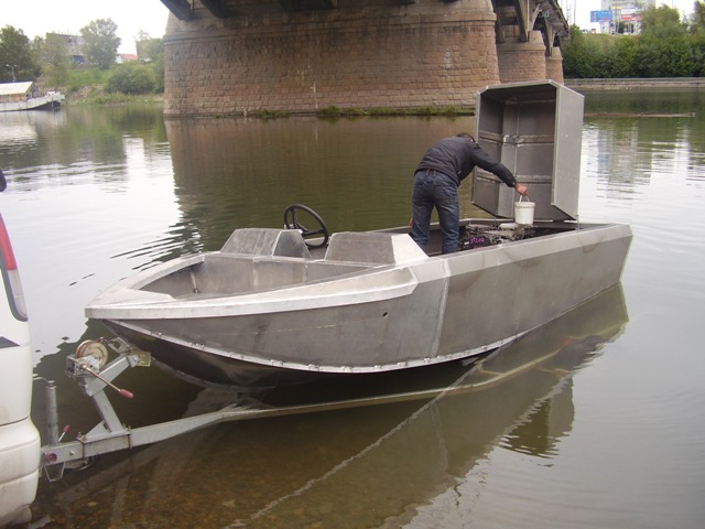

Сегодня состоялся пуск " Фиша " Правда рамка стекла еще не установлена но в остальном лодка готова к эксплуатации размер -дно 1500, борт -высота 650, ширина 1700 ,длинна 5100 ,двигатель тоёта 3S, турбина наша винт минусинск на 90 при первых испытаниях выдал 63км\ч при 4800об\мин
Fuso
Сообщений: 262
Re: Fusojet
Сообщение Fuso » 15 сен 2010, 19:26
Конечно после "Ривера" места в нем поменьше но для троих я думаю самое оно стац .бак на 90литров в полу, гидролыжа 6мм дно , 4мм борт 3мм, вес пока не известен.

Евгений, а каков аппетит у Фиша?

Fuso, к ширине сразу такой пришли или всё-таки пробывали чуть расширять?

Было бы неплохо, чтоб на Фише, по бокам от моторного отсека, были сидячие места

denis saveliev писал(а):Было бы неплохо, чтоб на Фише, по бокам от моторного отсека, были сидячие места
можно но лодку придется расширить и немного удленить в итоге Ривер получется
