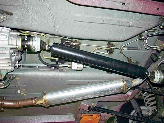

На счет шрусов скажу. Когда строил свой водомет, эластичную муфту сразу исключил из проекта. Не знаю по какой причине, но не понравилась она мне изначально. Поставил шрусы. Естественно, ни о каком выставлении соосности с помощью лазера или водяного уровня речи не стояло. Сначала рвались пыльники, но потом, по совету SKR, были установлены пыльники с промвала нивы. Они без гармошки. проблем ушла. Ничего не рвется. Сомневающимся скажу, промвал нивы, между кпп и рк, крутится на автомобиле около 6000-6500 оборотов в минуту. И случаев что бы граната разлеталась я не слышал.

Сообщение doom-63 » 05 апр 2010, 18:31
При условии,что промвал нивы работает "в нулях".
Сообщение Агул » 05 апр 2010, 18:49
в каких нулях? нулевой угол? да уж, сомневаюсь, там никогда не было нулевого угла. Раньше там стояла крестовина с муфтой, потом муфта шрус, сейчас уже вроде шрус-шрус ставить начали.

Сообщение Беккер Роман » 08 апр 2010, 17:01
doom-63 писал(а):При условии,что промвал нивы работает "в нулях".
Не знаю что такое промвал, но это соединение видно работает на шрусах.
Это явно не нули.
Беккер Роман
Сообщений: 130
Сообщение doom-63 » 08 апр 2010, 18:06
Под промвалом я имел ввиду коротенький карданчик между коробкой и раздаткой.Тамошний шрус жутко не любит работы под углом-греется.
Со шрусами на твоей фотке дел пока не имел,мож конструкция другая.
Сообщение Беккер Роман » 09 апр 2010, 17:24
doom-63 писал(а):Под промвалом я имел ввиду коротенький карданчик между коробкой и раздаткой.Тамошний шрус жутко не любит работы под углом-греется.
Кстати, я себе новый ВД буду через шрусы соединять, другое не получилось. Скоро фотки выложу.
