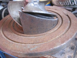

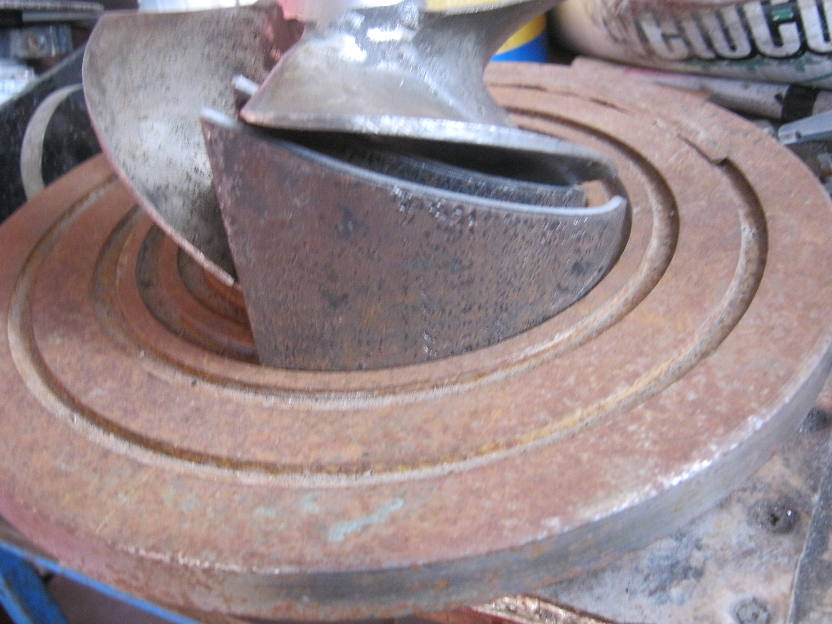

Вот с таким ВИНТОМ(фото)(и фото- потом) - Я ДОЛЖЕН по Совету "Кого-то" - потерять часть ЖИЗНИ; СЕзон, хотя я могу Сесть около этого девайса и САМ ,своей головой сообразить - это ДРОВА! И принять все меры для продления Активной жизни в Похвальбе (люблю) своими достижениями))). :D

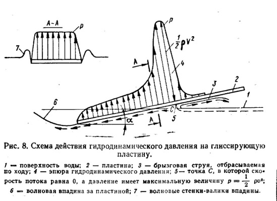

Так вот, твоё Отверстие. Я, конечно , могу сказать- помнишь диаграмму давлений на Днище - Глиссирующей Пластины?
Вряд-ли ты её вспомнишь))), хотя мы рассматривали её -недавно. ;) (По поводу - где размещать водозаборное отверстие?)
Вот я привожу её -ещё раз(фото).
На продольном эскизе это место видно - где находится твоё отверстие выхлопа- оно -практически в корме , но, ещё в районе ДАВЛЕНИЯ ПОДДЕРЖАНИЯ водой катерка (стрелки вверх). Более наглядно на эскизе поперечного давления поддержания(того-же) , это в корме. На крайнем Урезе кормы. На краю твоей подводомётной плиты. Где-то в районе буквы Р на эскизе.
Главное тебе понять- ЧТО ТАМ ЕСТЬ -Давление воды действующее вверх и поддерживающее - твой КАТЕРОК :shock: :shock:
Чем больше скорость- тем ОНО -Больше и Больше.)))
И прям в этом месте - сверху вниз , торчком- выведена Труба Выхлопа. ))) ))) )_)) . Это -пиздец!!!(не побоюсь в данном случае - этого Слова!).

Вообщем , возможны такие ситуации, когда давление в выхлопном тракте будет меньше Давления поддержания водой катерка и вода может попасть в в. тракт.
Я- то, ещё круче - помещаю ЭТО отверстие выхлопа в зону- в которой -ЕЩЁ больше Давление поддержания , посмотри на продольный график его, у меня -же выхлоп справа от водоприёмника)))!!! и только за тем , чтобы уменьшить Звук выхлопа :D . И, если-бы я НЕ ПРИМЕНЯЛ эффект ЭЖЕКЦИИ - то при Сбросе газа - у меня вода попадала в цилиндры. Я Убиваю 2-х зайцев: (или -3-х) Уменьшаю Звук выхлопа - по своим хотелкам; Применяю Эжекцию , чтобы на долевых и полном газе иметь Вакуумный Наддув и в то-же время - не получить, благодаря эжекции- попадание воды в цилиндры в разных ситуациях.

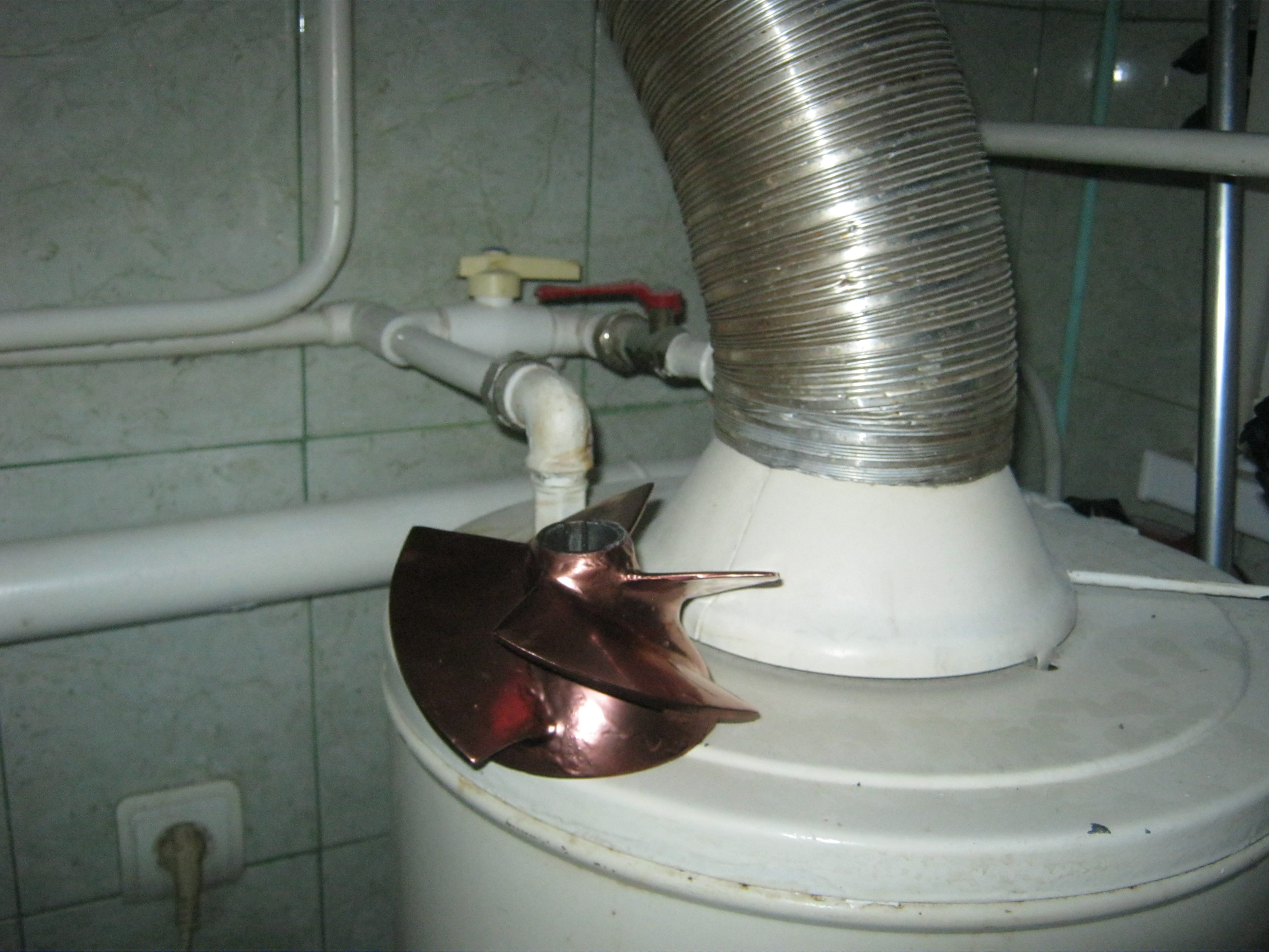

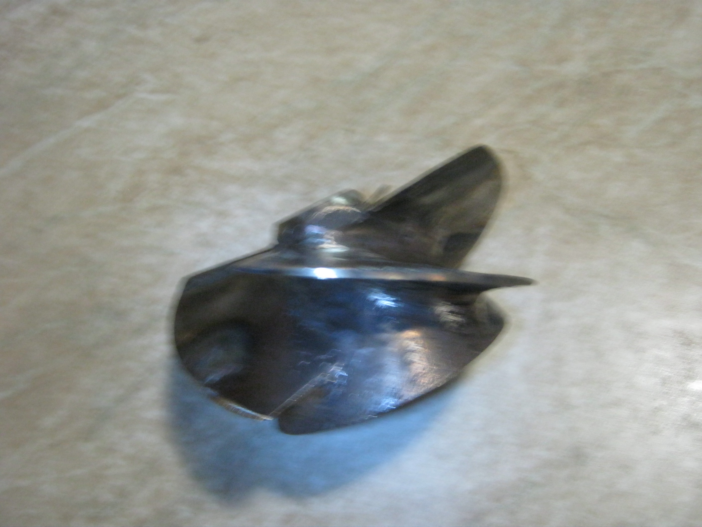

Вы спросите : А, что это за ЦВЕТ у Вашего Винта- ВИКТОР?
Он сам такой получился - от Усердной обработки! :oops: Там , внизу -оказался Слой меди" :o Видимо, защита - от короновируса! 8-)
