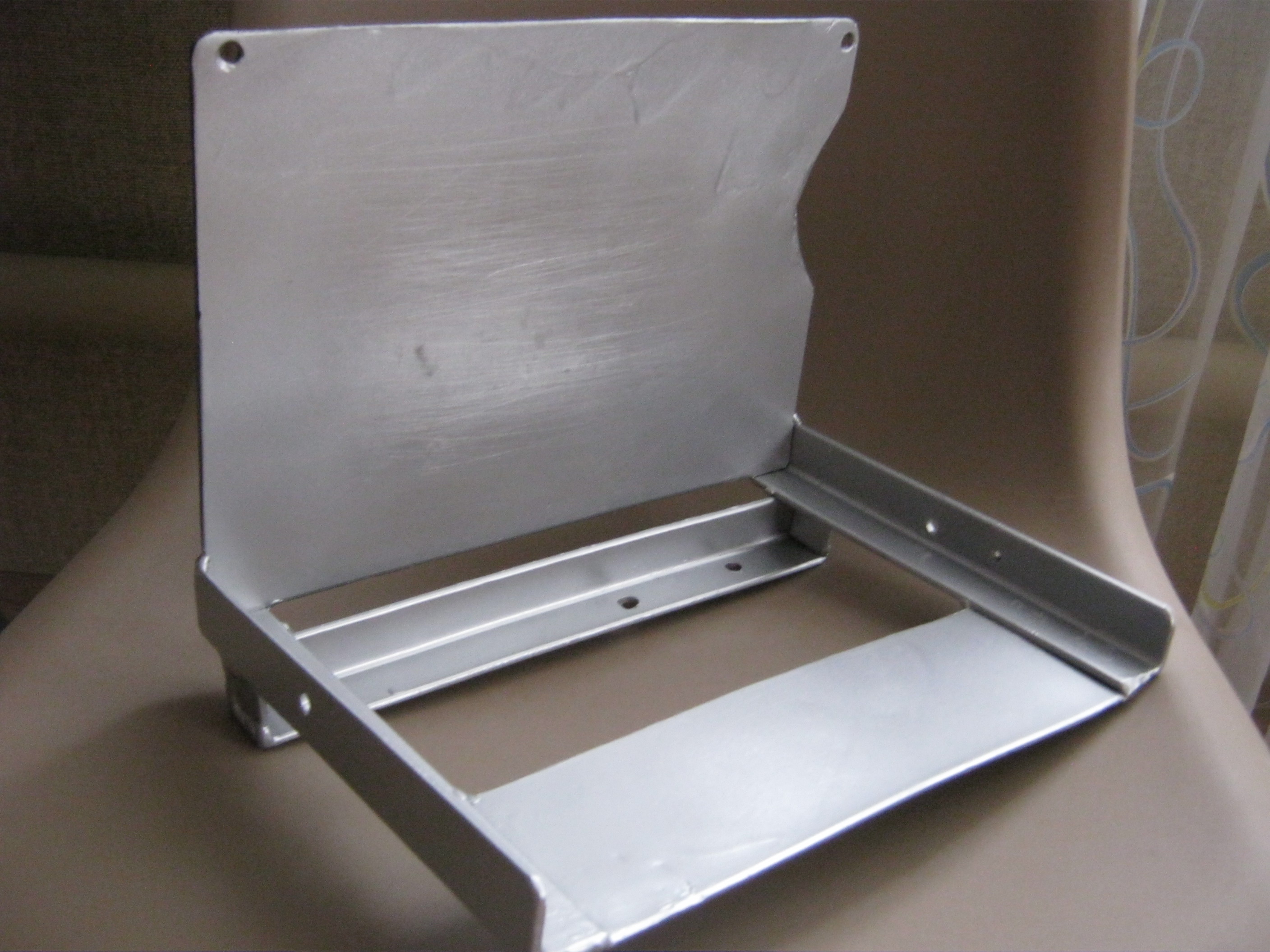

Вчера, вот сделал платформу под аккумулятор. Казалось-бы. :roll:
Но, так мало место, аккум -полноразмерный. Слева -нельзя , там карб. Справа места маловато. И там , и там -МАховик!!
Надо предусмотреть - защиту аккумулятора , если маховик вдруг и тд. Ну, собственно , и свой зад, я-же сижу над аккумом.
Поэтому, строго - индивидуальный подход.!
Бронелистик; рамка ; крепление , меньше вес и тд. Алюминий" Аргон " сварка и тд. Всё это я провернул -вчера! И покрасил! Сфоткаю -покажу.
Вообщем - фаршированый пирог.
С другой стороны надо поставить "вдувной " вентилятор. Чтобы эффективно вентилировать , небольшое по обьёму МО!.
Погода вчера была - не очень. Завтра получше.

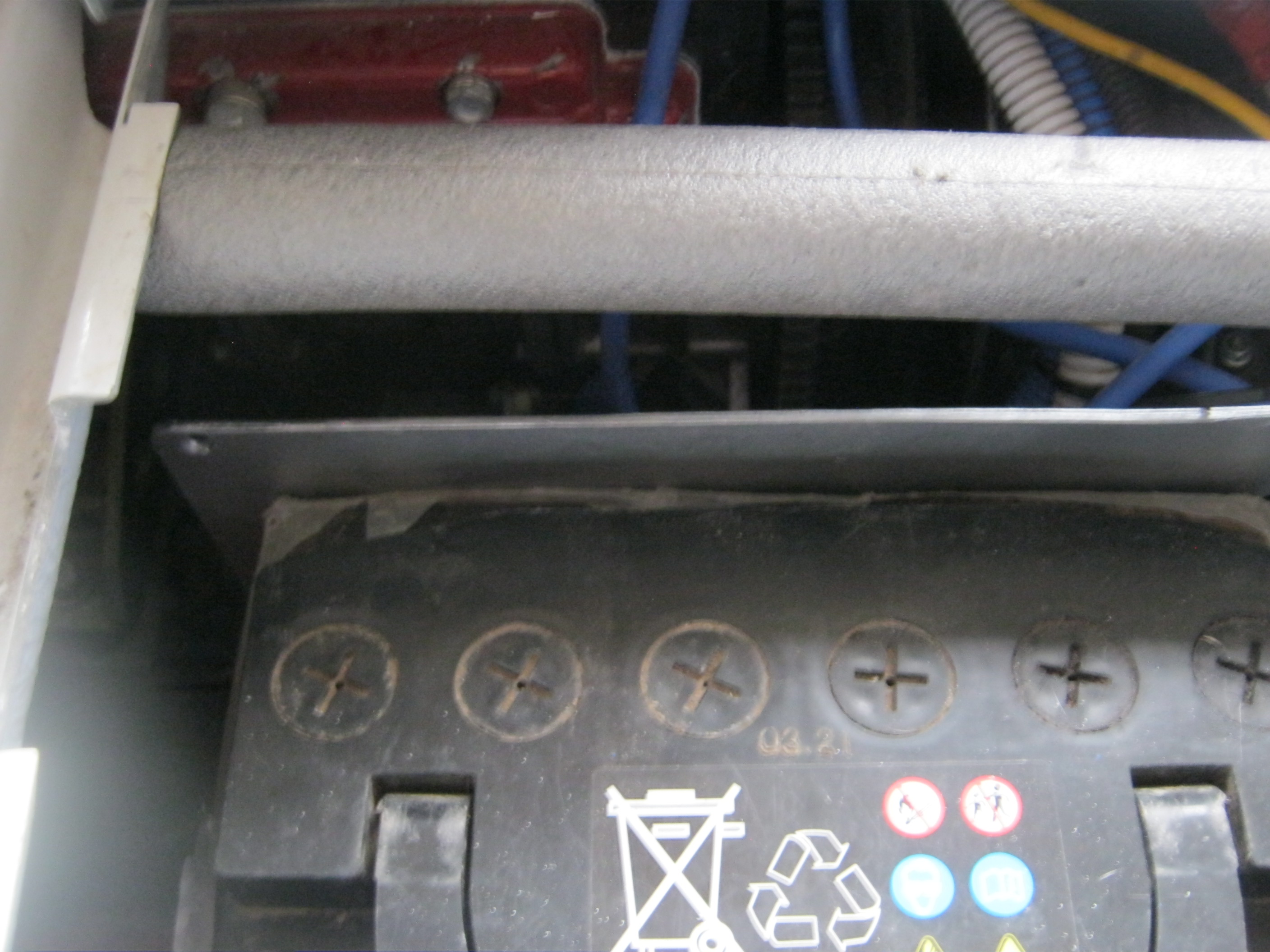

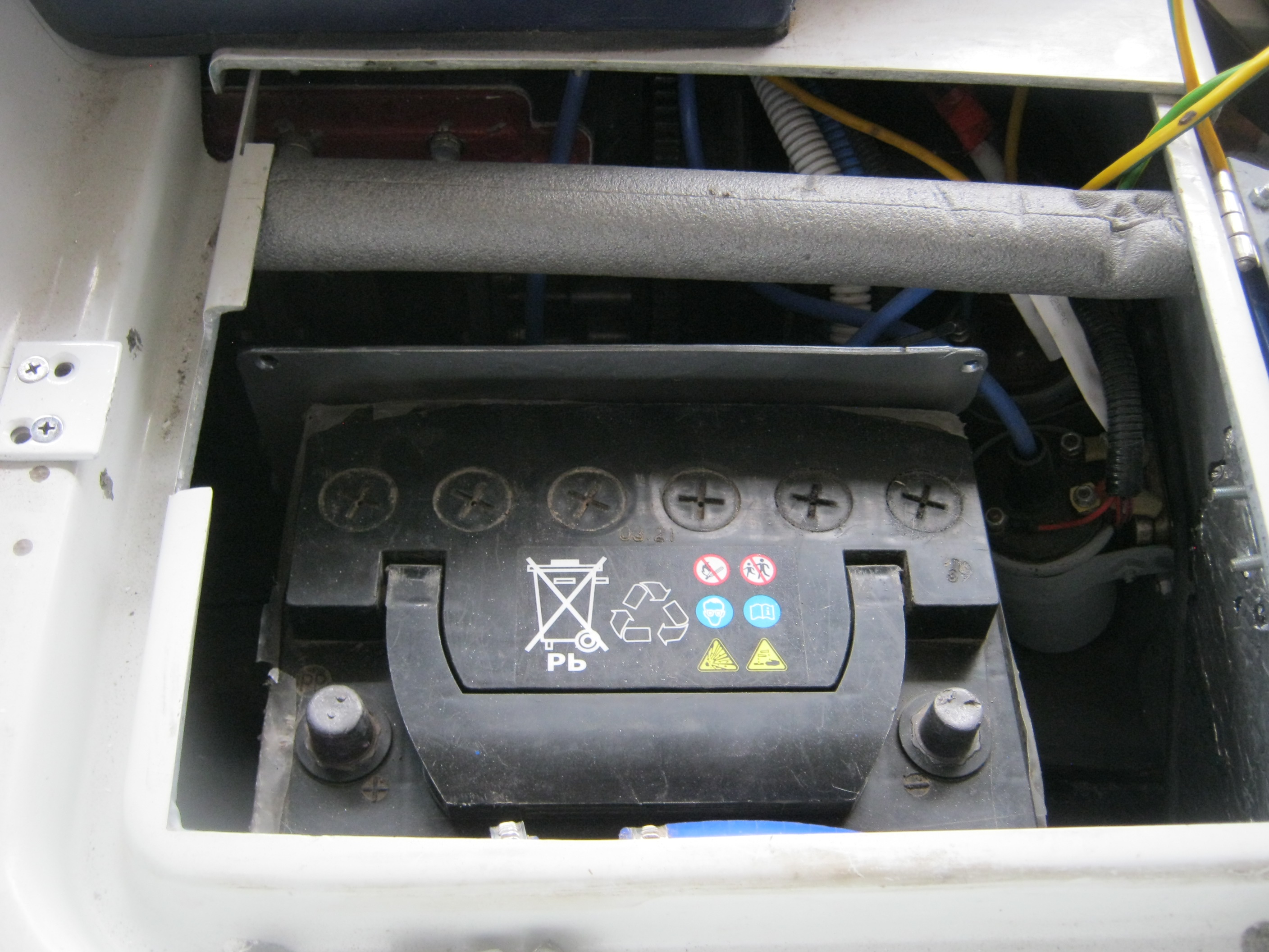

Сообщение viktorr » 05 дек 2021, 18:38
Сделал "платформу" под аккум. Несколько фоток.

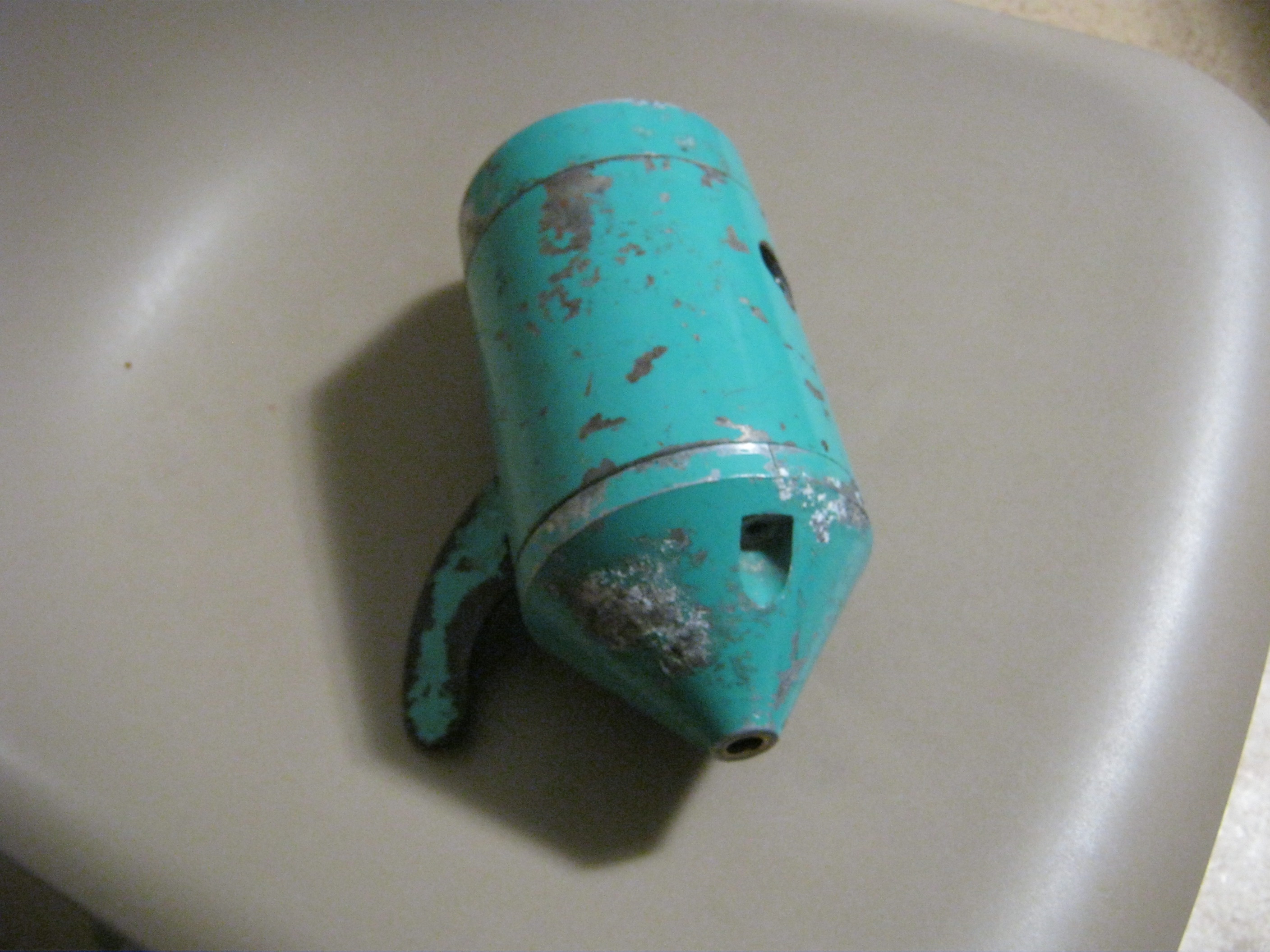

Показываю отечественный электромотор, который я восстановлю и поставлю "докаткой". Подготовил к походу в токарку. Надо восстановить вал. Заменить передний подшипниковый узел. Другой подшипник ; другие сальники.
Для управления, я подготовил "Джойстик" с фиксацией. Сам электромотор , рулём -не будет. Пассивно, во время электродвижения, эту роль выполнит Рулевое сопло водомёта.
Потихоньку вожусь.
