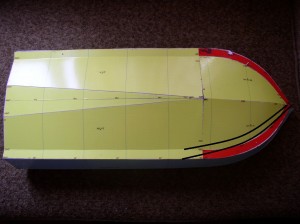

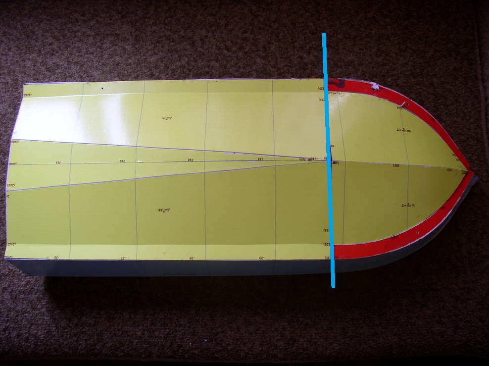

Сообщение Казантип » 25 июл 2012, 05:02
Я не про гламур. Мне понятна концепция такого проекта. И про ветровик из алюминия понятно. Но на твоей модели (хотя это может быть искажение из за ракурса фотографии) получился "курносый" нос. Все же думаю, на этих маленьких зажигалках аэродинамика носа тоже имеет значение. Днищевую часть в носу я бы заузил немного, развал бортов в носовой части тоже, соответственно уполз бы в нужную сторону, что положительно сказалось бы в ситуациях с "полицейским разворотом" - нос не так рыть будет.
Я на фотке пару линий примерно прикинул, примерно вот так бы сделал я. Это, конечно не руководство к действию, это мое мнение.

Сообщение S_Boroda » 25 июл 2012, 09:22
Вся основная часть лодки (до линии) сделана в угоду технологичности (пресс 2.4 м), ширине листа (1.5 м), уменьшения количества сварных швов, точной развесовки катера .
Это так же позволяет спокойно увеличивать размерность от 3.8 м (как сейчас) до 4.2 м без всяких усилий.
Соответсвенно, при более длинном носе, можно легко реализовать все сказанное тобой.
Если же сделать разной полноту в корме и на миделе (что то типа призмы), то поплывет центр тяжести и придется привязываться к какому то конкретному движку, а при данной компановке движок и его тип не важен

Сообщение Казантип » 25 июл 2012, 16:26
Да, наверное вы правы. Я так глубоко не копал, глянул фотки - глаз выцепил этот момент. Про центр тяжести понял.

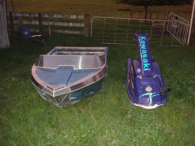

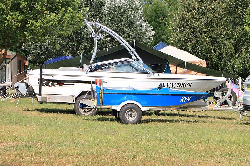

Сообщение BOLT » 28 июл 2012, 18:02
если не впадать в крайности....... ;)
Джет-Багги - интересная лодочка получается :roll:
