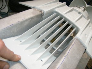

Пятый пункт непонятен... проясните?
Re: made in Минусинск
Сообщение virage » 05 сен 2011, 20:41
Я имею ввиду решётку типа вилы под наклоном в водоводе. При таком расположении решётка менее подвержена повреждениям.
При прямой решётке (вровень с днищем) чаще проламываешь решётку и ловишь камень в клин. Виталий я не специалист по водомётам и говорю лишь о своих предпочтениях и о том что я хочу ставить на свои катера.

Вот один из вариантов
