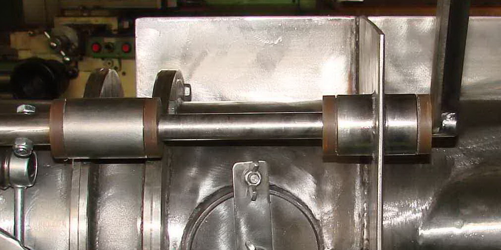

Халява тут не причем. Эту цену в нерже, тоже нужно умудриться выдержать, жаль, что при этом страдает качество.
Втулки Полиуретан? Работает?

Влад, до сих пор я не могу абстрагироваться и унять это неприятное чувство - что мне впарили третий сорт. Даже сейчас, уже после "революции" на производстве у Сергея, он говорит про "...опцию для VIP клиентов, водомет с безупречной геометрией,и идеальным внешним видом..." не для всех, а только для избранных, способных заплатить за качество. Я считаю это неправильно. С геометрией все должно быть в порядке на любой турбине, выходящей из под горелки мастера, потому что иначе это не водомет, а хлам... А внешний вид привести в порядок, и наполировать турбину можно уже и за дополнительные деньги. Но те косяки, на которые я обращаю внимание создали у меня лично чувство, мягко говоря неприятное.
Да и как относиться к такому производителю?... Вот те самые пресловутые втулки на нашей турбине, почувствуйте разницу...

Виталий, я не знаю, для чего Вы это делаете, но когда Вам заменили бракованый переход, Вам отправили новую резиновую муфту. А человек который Вам сверлил крепления решетки и забиал втулки, и собирал водомет, уволен. Он до нашего предприятия был на заводе Стандартизированого технологического оборудования, слесарем 5 разряда, но именно отношение его к заказчику, решило его судьбу в нашем предприятии. Виталий вот мои телефоны 9135738870, 9233608870, я готов исправить допущеный брак в работе, расходы по пересылке беру на себя, готов принять обратно продукцию, с возвращением всей суммы потраченой Вами на её приобретение, дело не в бизнесе, я уже говорил Вам, скажу и на форуме, у меня и моих рабочих разные пути для достижения цели стоят, рабочие хотят больше денег, и меньше работать, я хочу, что, бы наша продукция не имела нареканий, была конкурентноспособной, и при этом у рабочих, и у меня конечно, были деньги. Цели совпадают, но пути достижения цели, противоположны, поэтому мне прходится постоянно промывать мозги людям, на предмет уважения заказчика, и гордости, за то, что производим. Мы Россияне потеряли чувство солидарности, гордости, за то, что мы делаем, и поверьте боротся с этим приходится ежедневно, именно бороться. Ведь от того, что какой то нерадивый сварщик приварил боком, а нерадивый слесарь, просверлил не по симметрии, и забил хорошую втулку, так, что расколол её стирается все, что до этого сдалано безупречно. Я и дальше буду боротся за качество, и не только из-за денег. Просто достало уже слышать о Русском, это, чуть лучше чем китайское. Виталий втулки я тебе отправлю. Давай общаться не только через форум, есть нарекания скажи. Я не боюсь критики, критика, это здоровая вещь, она всегда на пути к достижению цели, просто на форумах, не бываю подолгу, Всем привет и удачных походов, и покупок само, собой.

Резиновая муфта... Как было, рассказываю. Когда я приехал от Вас домой, в Кемерово, конечно же я вывалил все железяки на стол и стал рассматривать уже более пристально. Рассмотреть их у Вас на предприятии не было ни времени, ни возможности (темно, да и времени не было - надо было искать ночлег в гостиннице). Мой напарник мне сразу сказал - резиновая муфта старая. Я ему не поверил, и ответил, что это отечественные запчасти такие что не поймешь, новая она или старая. Мне не верилось, что я могу купить у Вас узел с бэушной резиной. На следующий день я поехал в автомагазин "ВАЗ" и попросил показать мне такую муфту. Мне показали - она была вся гладкая и черная, без трещин и следов ржавчины, и я даже её купил, поняв что мой напарник был прав - мне в Минусинске впарили старьё. Кто то сэкономил на мне. Потом мы проверили её на соосность, и выяснилось, что она ещё и несоосна. И вот тогда уже я сделал Вам тот звонок о замене этого узла. Вы отреагировали оперативно и правильно ( я так считаю - здесь Вам плюс), присланный Вами новый узел был уже с новой резинкой и соосен. Он установлен на мотор и претензий к нему нет. Втулки мне отправлять не надо, я их уже заменил.

Спасибо за добрые слова, А муфта Вам попалась, с катера который был на ремонте, мы снимали самоделку, и ставили свой водомет, потом на катере оказалась новая муфта, тогда я понял, что я продал Вам б\у деталь, поэтому вторично, отгрузил полный нормокомплект, заметьте без Вашей просьбы. В Вашей критике только справедливые замечания, более того опираясь на них, сделаны кадровые, и технологические корективы. Качество страдает, не из-за цены, а из-за терпимости к разгильдяйству, и халатности, людей наказывать жалко, но тем не мене с марта месяца, введены паспорта качества, на каждое изделие при поступлении рекламации на продукцию, покупатель получает компенсацию, денежную, либо иную, по желанию, за счет бракодела, попробую так. Теперь о хорошем, заканчиваю водомет на 240мм, со щелевиком, скоро выложу фото. Сейчас в разработке стационар лекгоустанавливаемый(15-20мин), на ПХВ надувнушки, если кто видел, и ему не жалко идеи, пожалуйста подбросте. И ещё если кому интересно более детальное фото деталей, узлов, применяемых материалов, спрашивайте, с удовольствием выложу.
