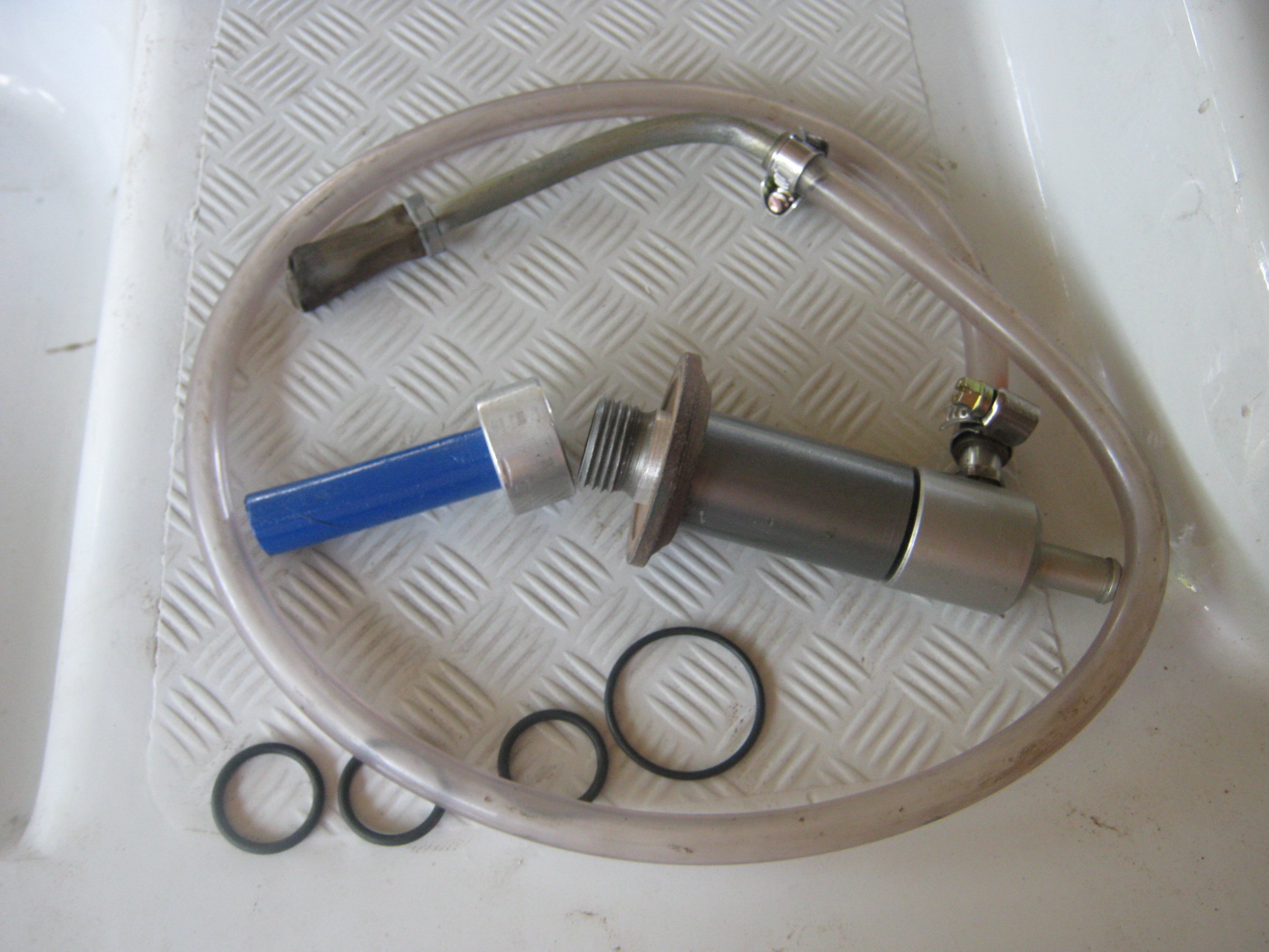

Вот пример, красивый Выход Эжектора Осушения -из Кормы :roll:
Хотя, припомнил, что такой -же фантазией -обладал , один "мужик -мастер" с сайта водномоторников :roll: . :D
Для реальности - внутренности . Это Эжектор Осушения Скитальца , от - льяльных Вод! :)
Шутейно , делать было -нечего ... . :roll:

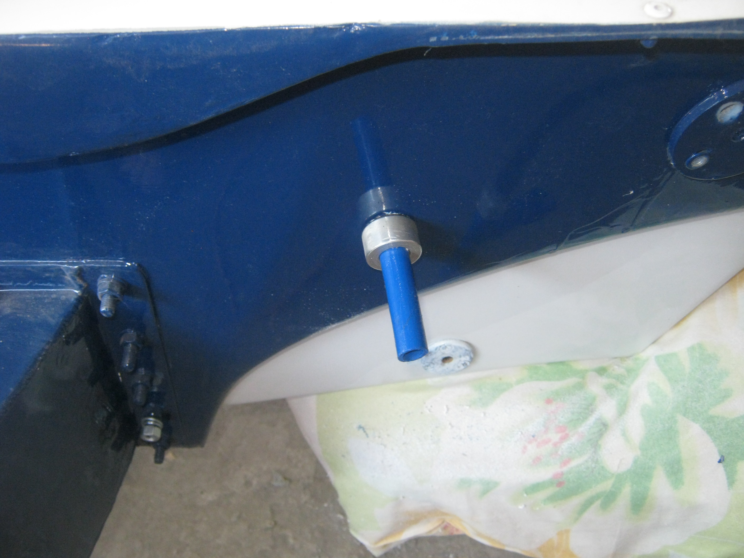

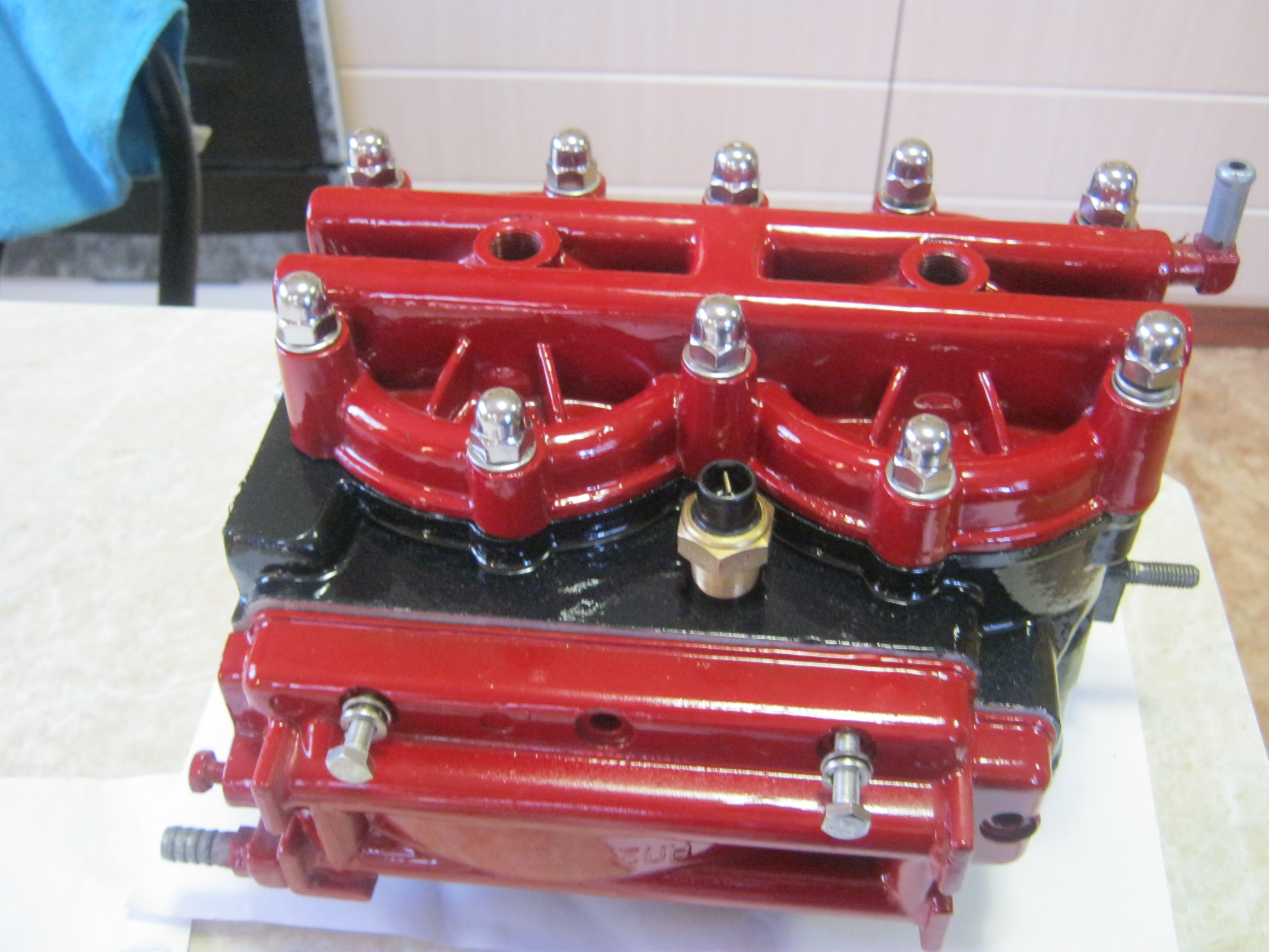

Сделал в борт -выход контрольки воды , очень красиво :roll: Вода идёт у меня -несколькими путями. Вся корма испещрена -отверстиями(выходными)(как душ).Из водомёта в лодочку поступает вода в два шланга. Один идёт в двс. Через тройник -сразу на 2 цилиндра. Из головки , с верхней части - идёт на Рубашку, которая охлаждает место выхода выхлопа коллектора -из окон. Оно - из алюминия, поэтому -решил охладить. После рубашки идёт через тройник - в Контрольку и в глушитель СВЕРХУ(падает).
Со штатного вихрёвского коллектора(где окна) - идёт в выхлопную трубу и глушитель от жигулей.
Из блока цилиндров, основной поток воды идёт(в фирменном-в сапог) в выхлопную трубу и глушитель.
Второй шланг из водомёта , идёт -на эжектор осушения.
Если, что-нибудь -отвалится , лодочку Затопит-в Миг!))) Поэтому , много хомутов и шлангов. Но, вроде, всё -по уму :roll:
У меня, собственно , корпус сделан как ванна в ванне. Может успею доплыть до пляжа! :D И выкинуться!
