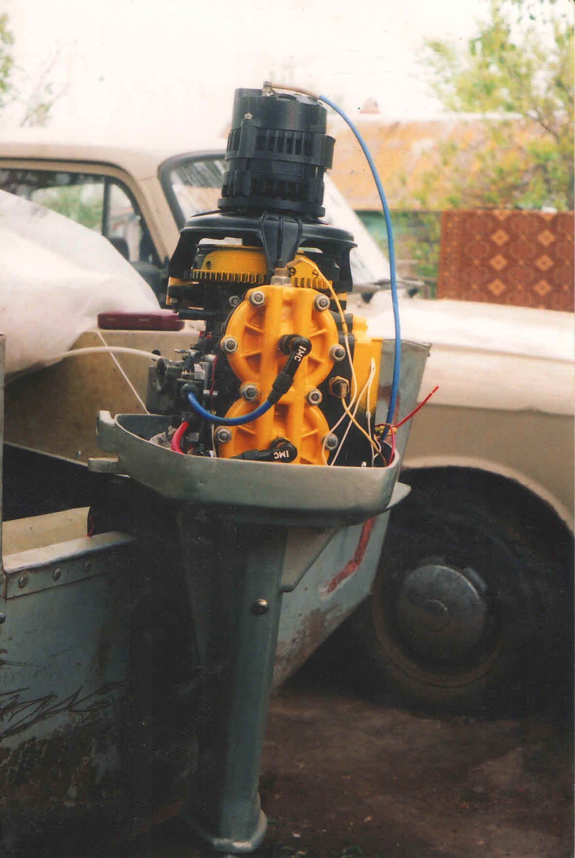

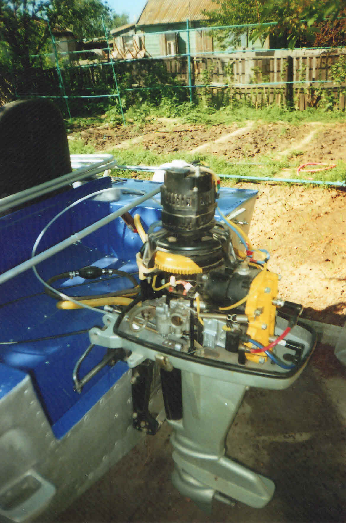

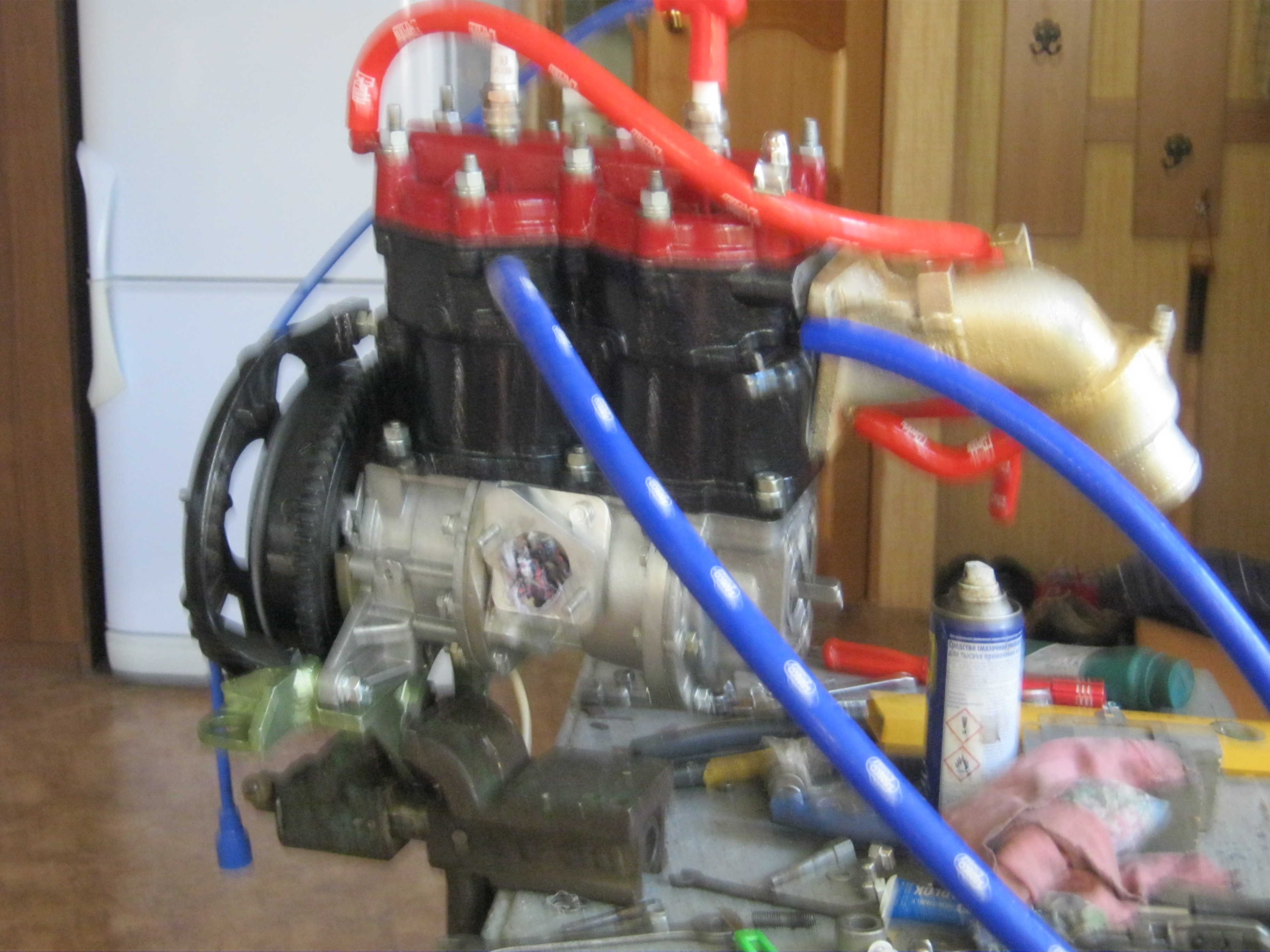

Вот на фото , Вихрь (мой-же), который мне-бы и подошёл. Но, его -нет. Генератор от ОКИ. Сделано всё надёжно.
На фото выглядит , немного громоздко, в реале - нормально. Тем более в стационарном варианте.
Во всяком случае -Солнечные батареи для тех , кто хочет заряжать гаджеты. :D
Видите, там- МБ- 22! Вот видимо оно меня и подводило . Стробоскопа у меня не было. :roll: Мощи -не хватало.
Но, электричества было -навалом. У меня докатка была -электро.(минкота).

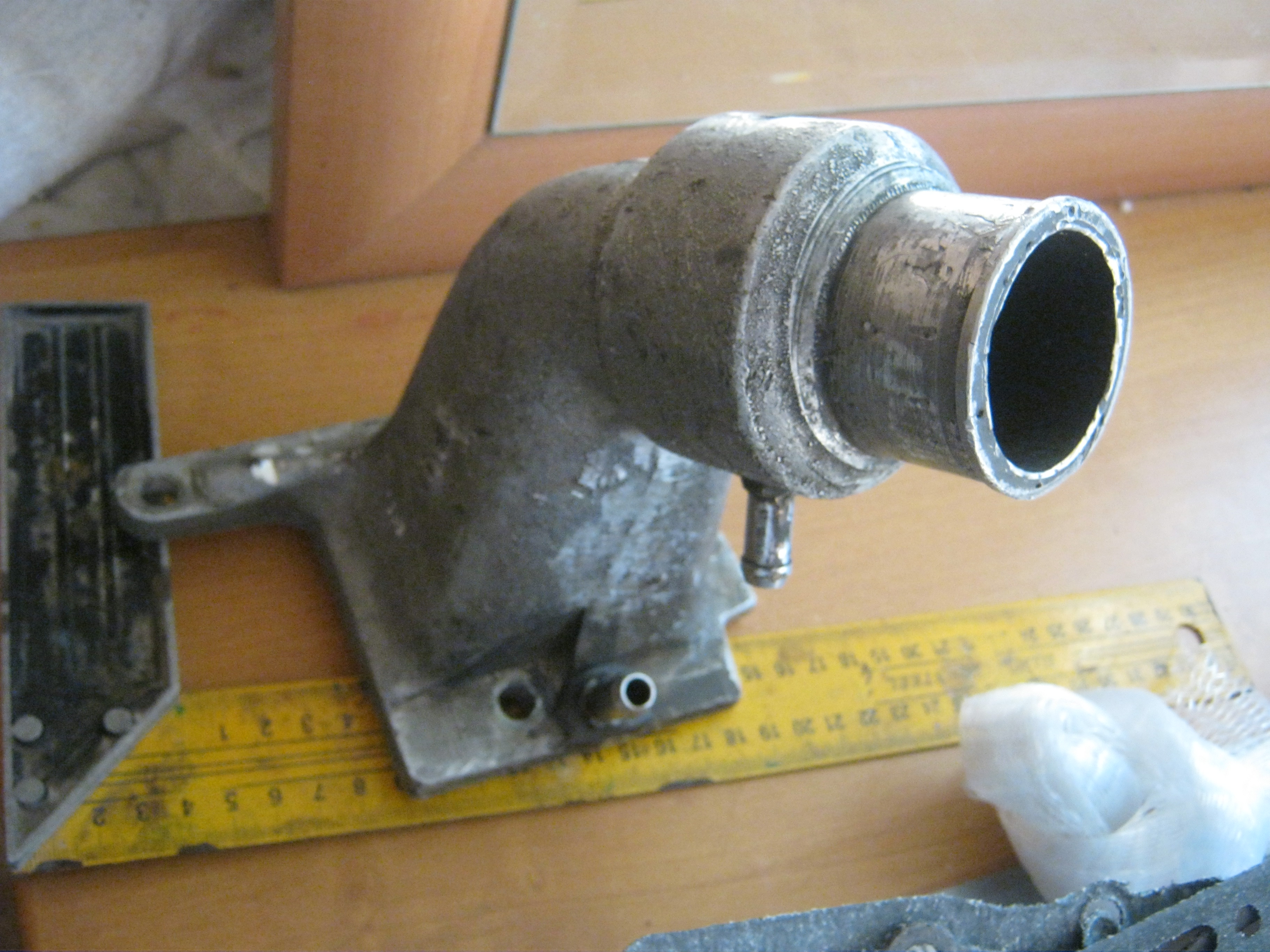

Хочу немного сказать об охлаждении Вихря. Так оно по количеству -достаточно.
Но, вымораживает потребителей -изощрённостью конструкции. Собственно, на иномарках - такая-же конструкция.
Но, вот ,что я подумал. Собственно и сделал на стационаре.
Во-первых - вход воды из дейдвуда в цилиндры -через штуцер. Обхожу вот это -замысловатое отверстие из сапога в блок.
Шланги на ф 10. Вполне хватит. Тройник и ещё в каждый цилиндр -сбоку штуцер!
То есть, такая внешняя обводка- типа : как хочешь! Как удобно. Можно и сапог обвести трубкой и не мучится -ПРИ СБОРКЕ!!!
В каждый цилиндр. Выход красный, снизу и сразу вход в глушитель.(коллектор), он, типа -охлаждаемый. :) (Но, это -у меня.)
Всё можно -упростить.

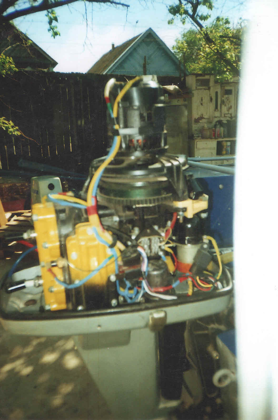

Сегодня закончил эпопею с катушками. Мастер перемотал. Все катушки , а, их получилось -четыре -под маховиком, на Освещение , читай на зарядку.!!! Больше из них -не выжмешь. Мастер , конечно , пытался склонить меня(он загорелся) -ещё поставить пару катушек под маховик! :shock: Я, чётко сказал -НЕТ! Я не генератор к Вихрю делаю, А -ЛОДОЧКУ! :lol:
Теперь, получается такая конфигурация: Зажигание - корпус оковский, центробежный регулятор - "выковырян"(он-же -в другую сторону), пока опережение -постоянное. Какое поставишь изначально. Два датчика холла. Одна шторка- одну из двух спилил(у Оки -две было). Два коммутатора; две катушки от Москвича , с дополнительными резисторами -для организации 6 -вольтового ПУСКА( только пуска!). Это -2 канала. ;) Маховик , полностью занят "зарядкой" все имеющиеся катушки - встали на зарядку :roll: , от Зажигания , там -Ничего.
Теперь свалился на голову -следующий ньюанс.))) Пипец. Конечно, я согласен, что современные запчасти - подозрительные. В том числе и особенно - для Вихря. К собственно , Вихрю -это отношение не имеет. Но, думал, что ЭТО обойдёт меня -стороной.
Но, чувствую - от этого не зарекаются.)))
При постоянном опережении, мотор работает -ЧРЕЗВЫЧАЙНО Жёстко. Договорюсь с Андреем , может будет выставлять мои видео в форум. Тогда может увидите всё. Все сьёмочные устройства -вышли из строя. :roll:
У меня подозрение на НОВЫЙ коленвал, который я купил к этому мотору. Большой зазор в шатуне , в иголках.
Блин. Я собирал запчасти по всей России, кто чем мог -помог. Мотор собран из новых запчастей. Вообщем , что-то пошло -не так.
Заводится - "как Изюм" :D (изюмительно). Продемонстрирую , если Андрей согласится. Но, это заслуга - Толстых; Глухих золотников, если честно. :roll: При случае -СТАВЬТЕ ИХ -обязательно. Заводится , как - 4-х тактный. Без Булды!!! Мне кажется, даже -лучше. Ведь на один оборот КВ - приходится -4 рабочих хода 2-х цилиндрового двигателя))). Это - Офигенно!!!

Хотя, нашёл мотивацию к разборке. У Вихря, можно, из впускного отверстия, куда вешается карбюратор, пальцем - проверить, как себя чувствуют Золотники.Мои любимые.
Есть -ли у них -свободный ход; не зажаты-ли они? Когда стягиваешь половинки картера, да ещё с "улучшайгингом" -может случится -всё. :D
Вообщем, верхний золотник -зажат. Он от пальпировании указательным пальцем - не имеет свободного хода! Нижний -имеет!
Картина -проясняется. И ещё, всплыли в памяти , какие -то шумы под маховиком. Вообщем, даже от души -Отлегло!
Появилась Чёткая мотивация Разборки, а , это -Удовольствие!!! Разобрать -мне ничего не стоит.Да и собрать :D .
Разработал План! Порядок разборки . Способ устранения. Самый малобюджетный. Я, в -восторге.
