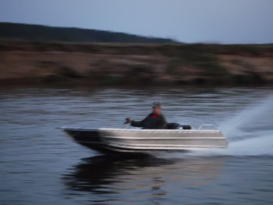

Re: мотокаяк "Водомерка"
Сообщение дядя Вася » 03 сен 2018, 14:10
"Плавунец окаймлённый" - длинное очень .
И "Плавунец-380" уже есть построенный , с мотором 23 лс.

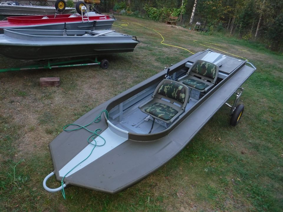

Сообщение дядя Вася » 05 сен 2018, 21:18

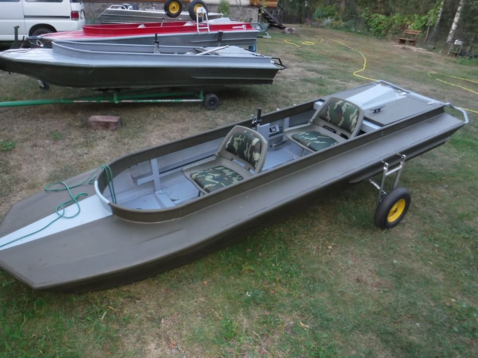

новая лодка покрашена....а названия так и нет.

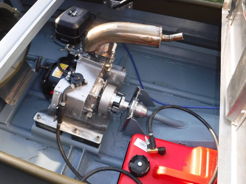

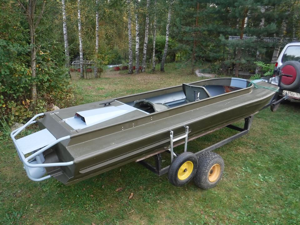

Сообщение дядя Вася » 05 сен 2018, 23:00
Силовая установка.
Мотор Сурару КХ21 .
Центробежная муфта - Техномастер (Тольятти)
Резиновый демфер - Ямаха, детали полумуфты - кастом,фрезерованные на ЧПУ из алюминиевого сплава .
