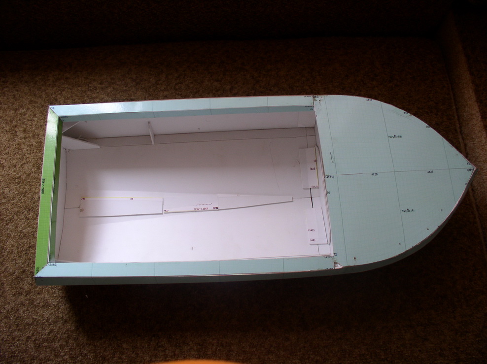

Сообщение S_Boroda » 16 июл 2012, 13:22
Вид сверху

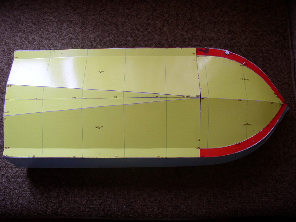

Сообщение S_Boroda » 16 июл 2012, 13:23
Дно, лыжа, брызгоотбойники

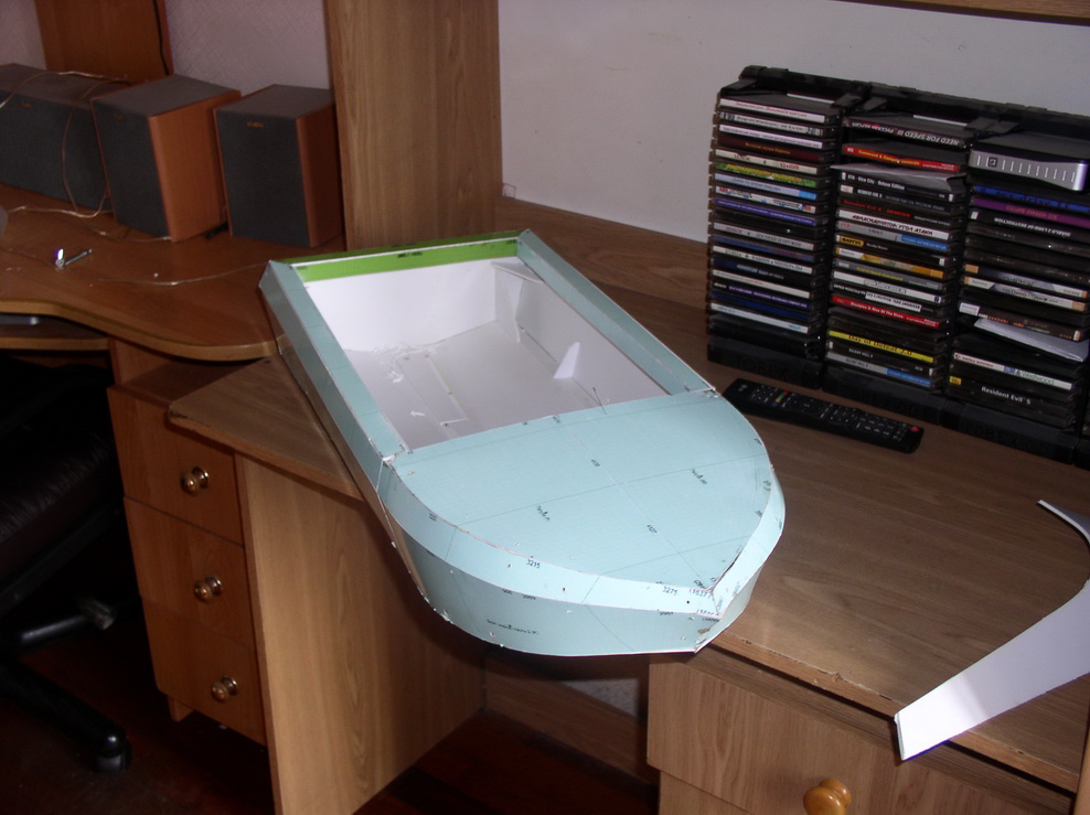

Сообщение Казантип » 24 июл 2012, 18:53
Погорячился я... Все поедет, конечно, хотя я носовую часть по другому вижу. При такой длинной гидролыже просится нос подлиннее чуток. Это курносость уберет, надо нос подинамичнее делать. Хотя на скорость это не сильно повлияет, идти все равно на пятке будет.
Re: "Речной квадрик"- пока только проект
Сообщение S_Boroda » 24 июл 2012, 19:02
Да нос, да и вообще внешний вид можно сделать любой.
Тут же задача в раскрое уложится в 4 метровый лист была.
Исходя из этого и внешний вид.
На ходовые, остойчивость и основные параметры лодки это не влияет.
Даже вместо стекла мухоотбойник.
