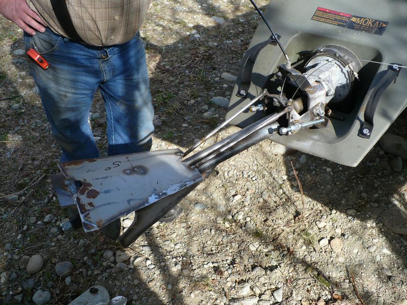

Сообщение дядя Вася » 04 апр 2017, 14:22
Это "мокай" тюнингованный ;)

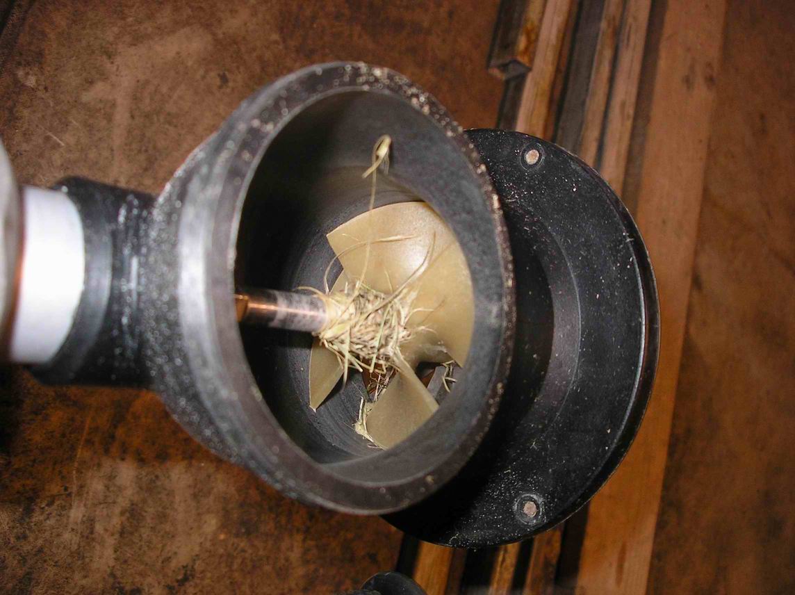

Я так понимаю , этот мужик столкнулся с той же проблемой - Трава в речке.
А чтобы её снять с решетки, надо вставать к берегу, наклонять лодку - и руками чистить. Но если трава по всей реке, это процедура просто....утрахает.
Re: Одоместный джетбот
Сообщение дядя Вася » 05 апр 2017, 07:23
Ничего страшного нет - просто перестаёт ехать ;)
Но - это подвесной мотор , поднял почистил, на воде, если стационар.....то понятно? или не ? :?:
