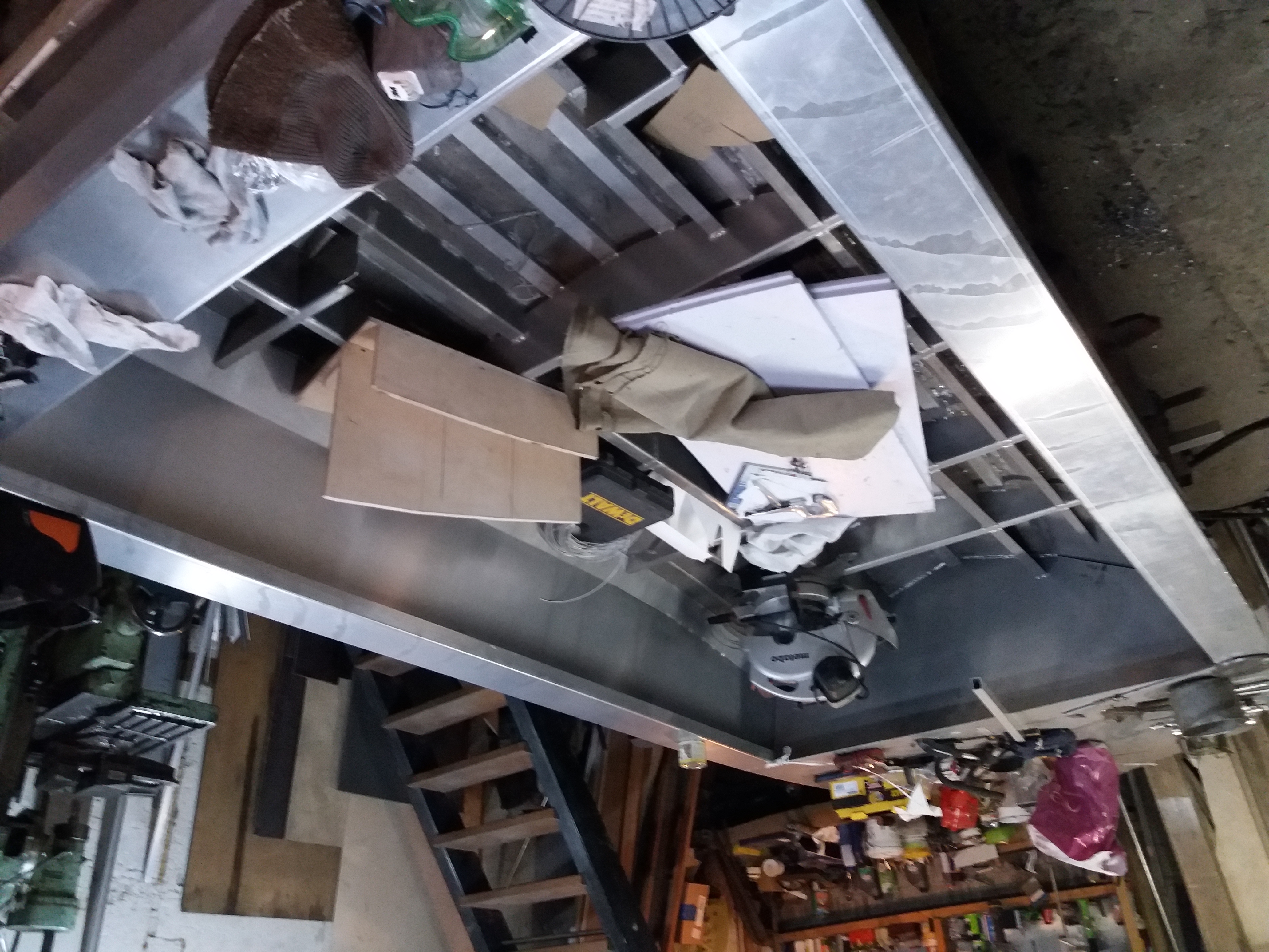

Новый рабочий сезон , новый катер надо строить.

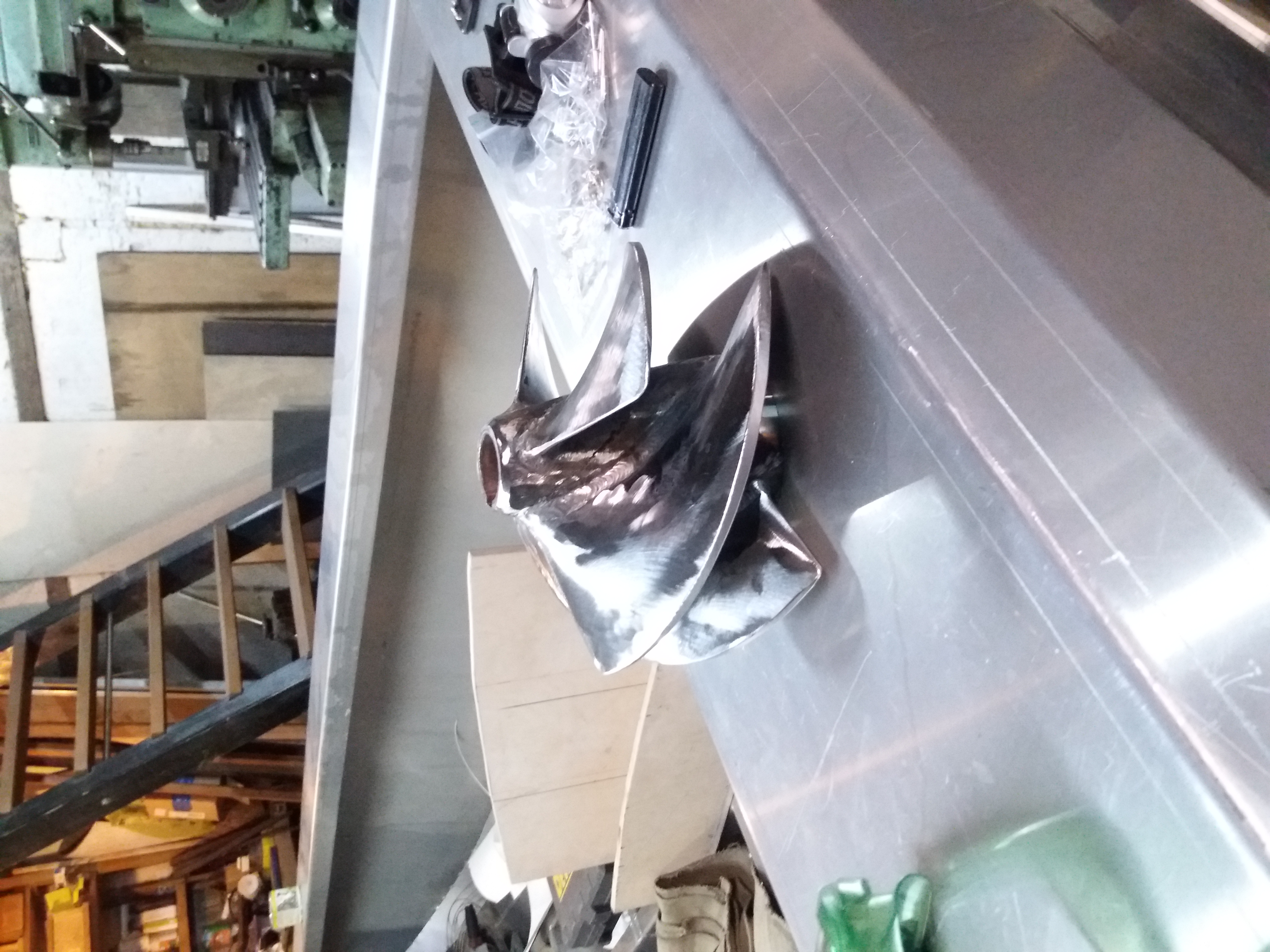

К новому катеру , новый импеллер . Сегодня испытал , тянет неплохо . Уверенно так , тянет.

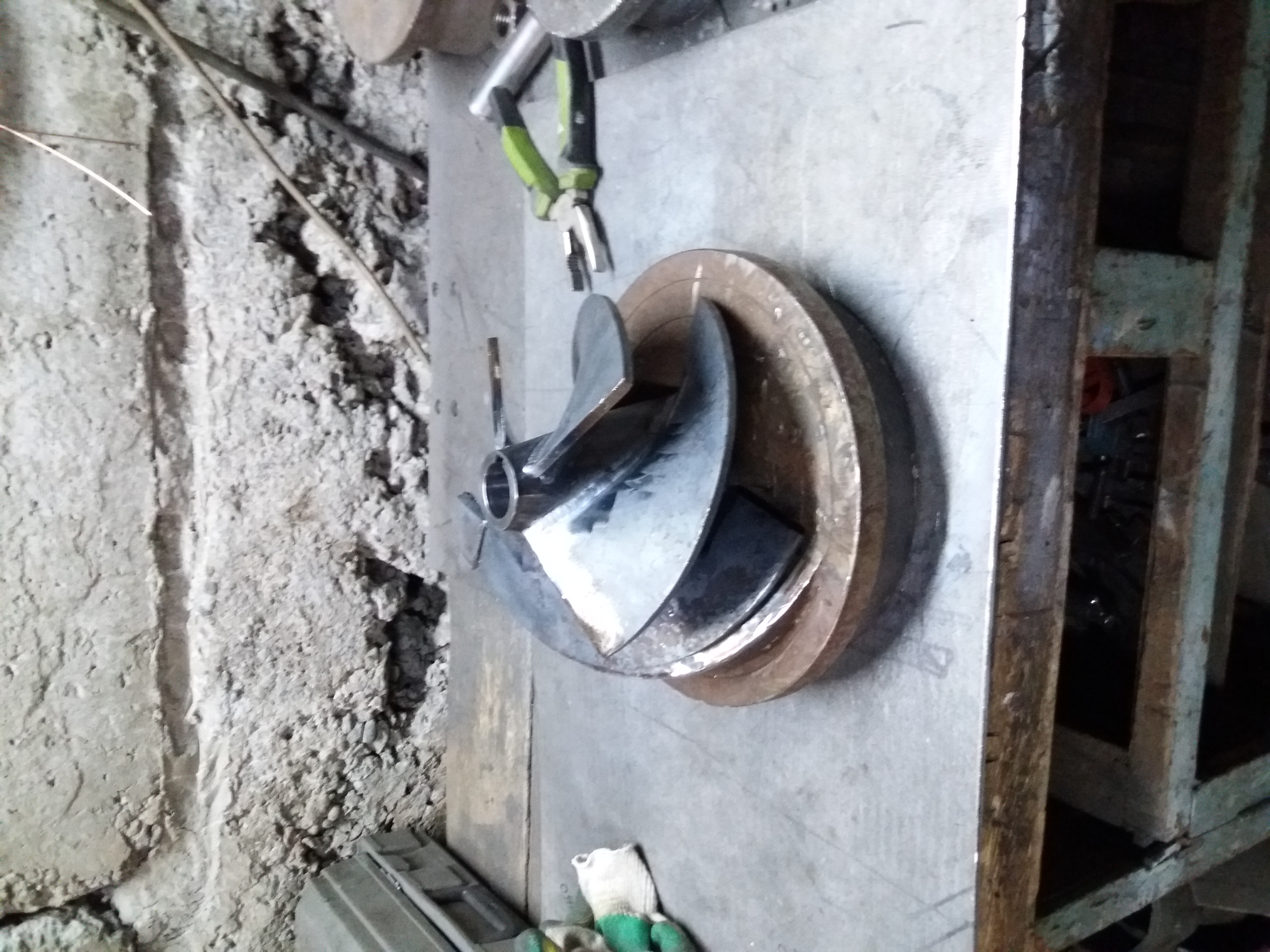

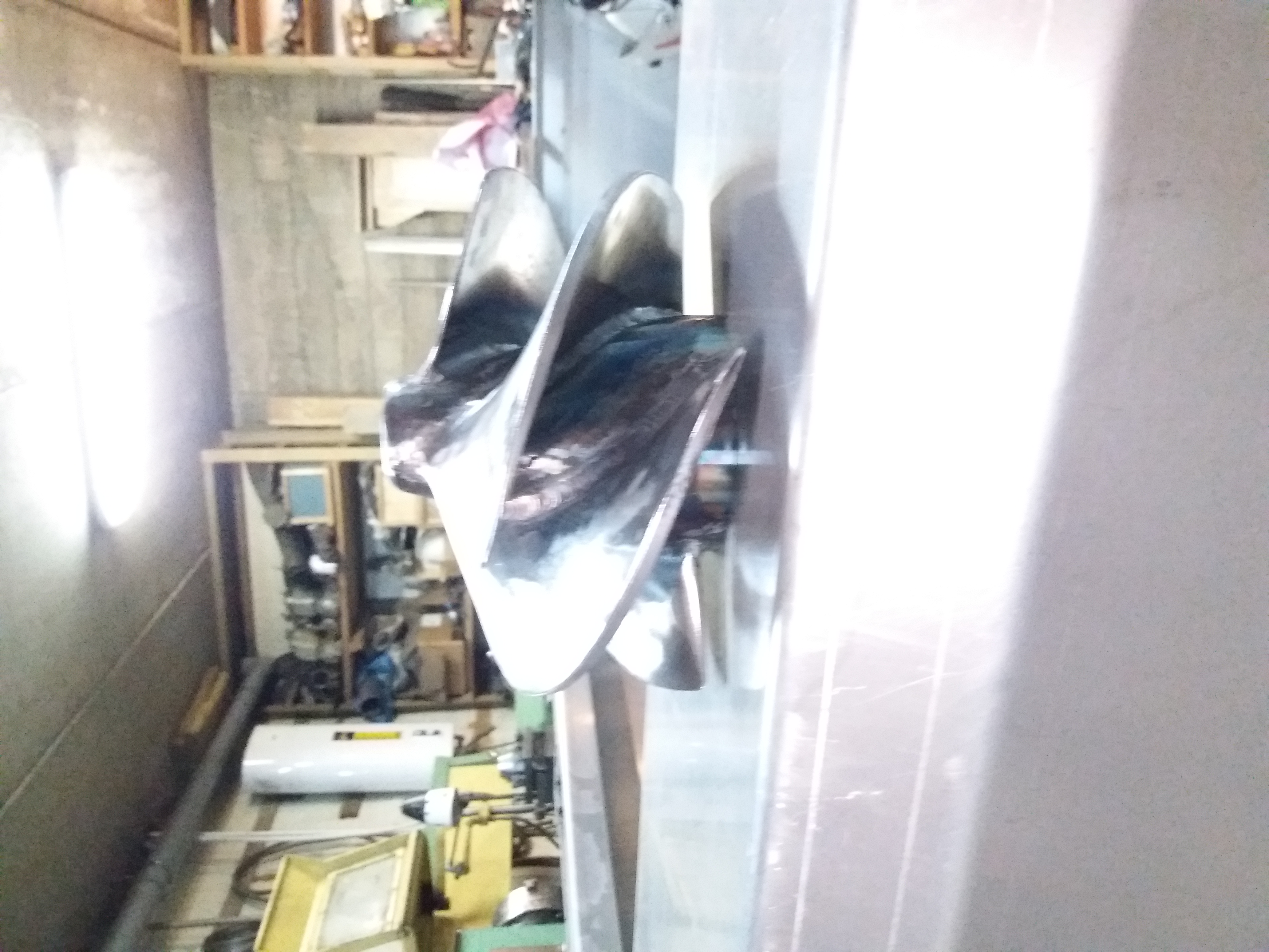

Еще один винтик на пробу.

А, вот -Сталкер, ты писал, что увеличил ДО в СА. Пару слов не скажешь:
-что заставило(мотивировало)
- и, как-сказалось: Ощущения.
Я провожу научную работу в голове :) (своей) , по поводу уменьшения ДО в СА -до почти или нуля. Твой опыт важен. (Не для таблиц(не курю)).
В частности , что происходит со струёй из сопла- она стала меньше крутиться; обороты снизились ; мягче или другие ощущения.
Ведь каждое конструктивное рацпредложение, тем более исполненное в металле, не знаю - как другим, но, мне -очень интересно.
Может , всё- таки, для горных рек, всё-таки -уберём ДО? Ну, например- до ... двух лопаток , например -максимально -Протяжённых. Или - барханчики по наружной(внутри)стороне конуса.
Так-то посмотреть на твоё фото - у тебя ДО СА - не маленьких размеров(площадь трения).
Re: Поделки катера-2
Сообщение stalker » 22 окт 2020, 19:09
Ничего там не изменилось. Лопатки длиной мм 80 . На струю я вообще не смотрю .
