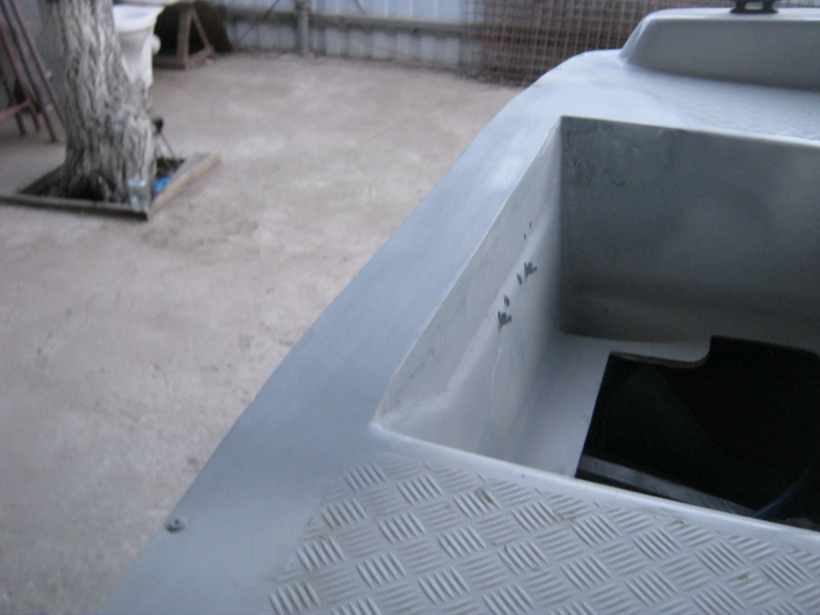

Кстати, "Выемку" я доделал до состояния -пыльнул -Грунтовкой))). Ну, то есть , пока -закончил.

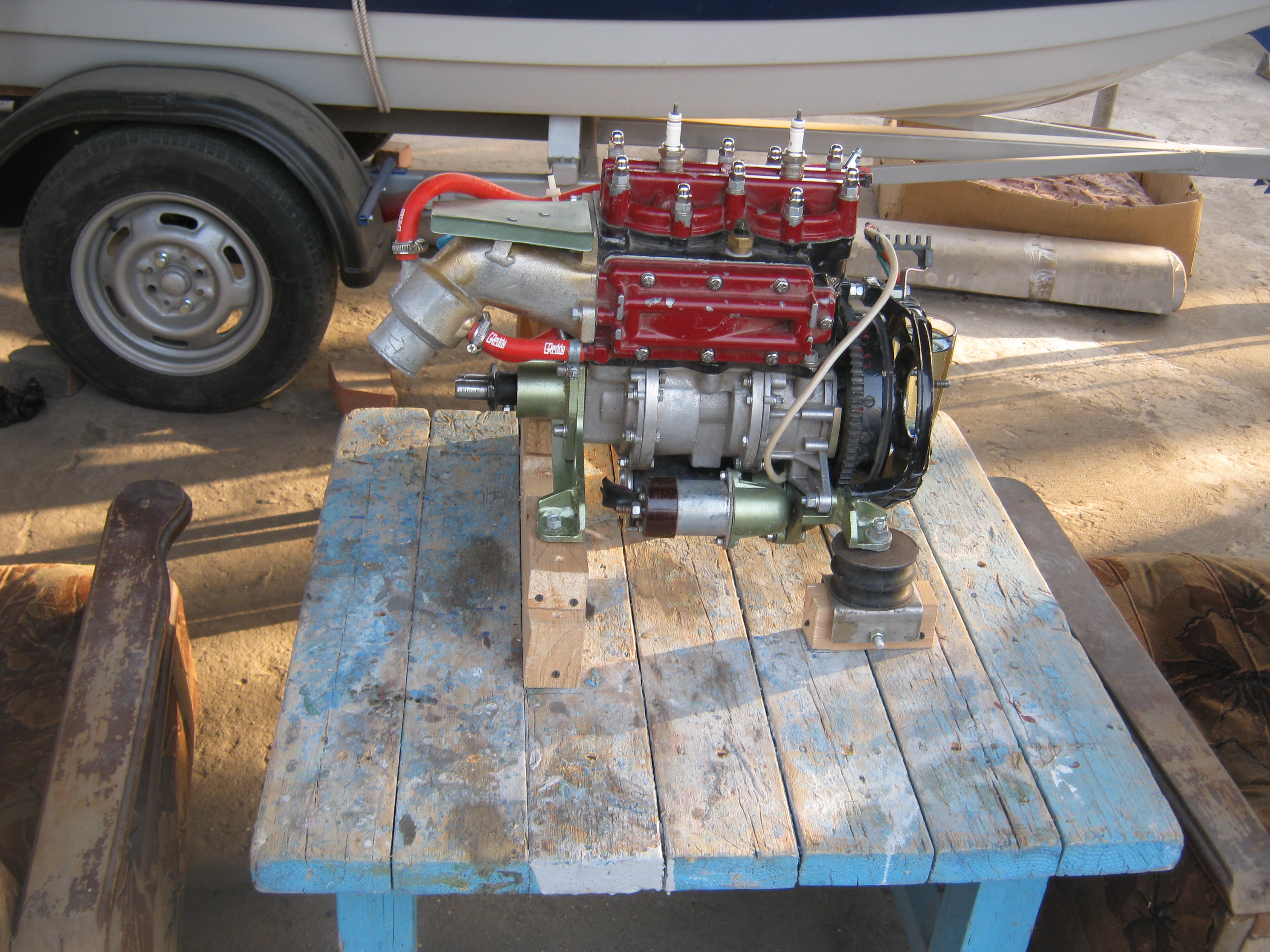

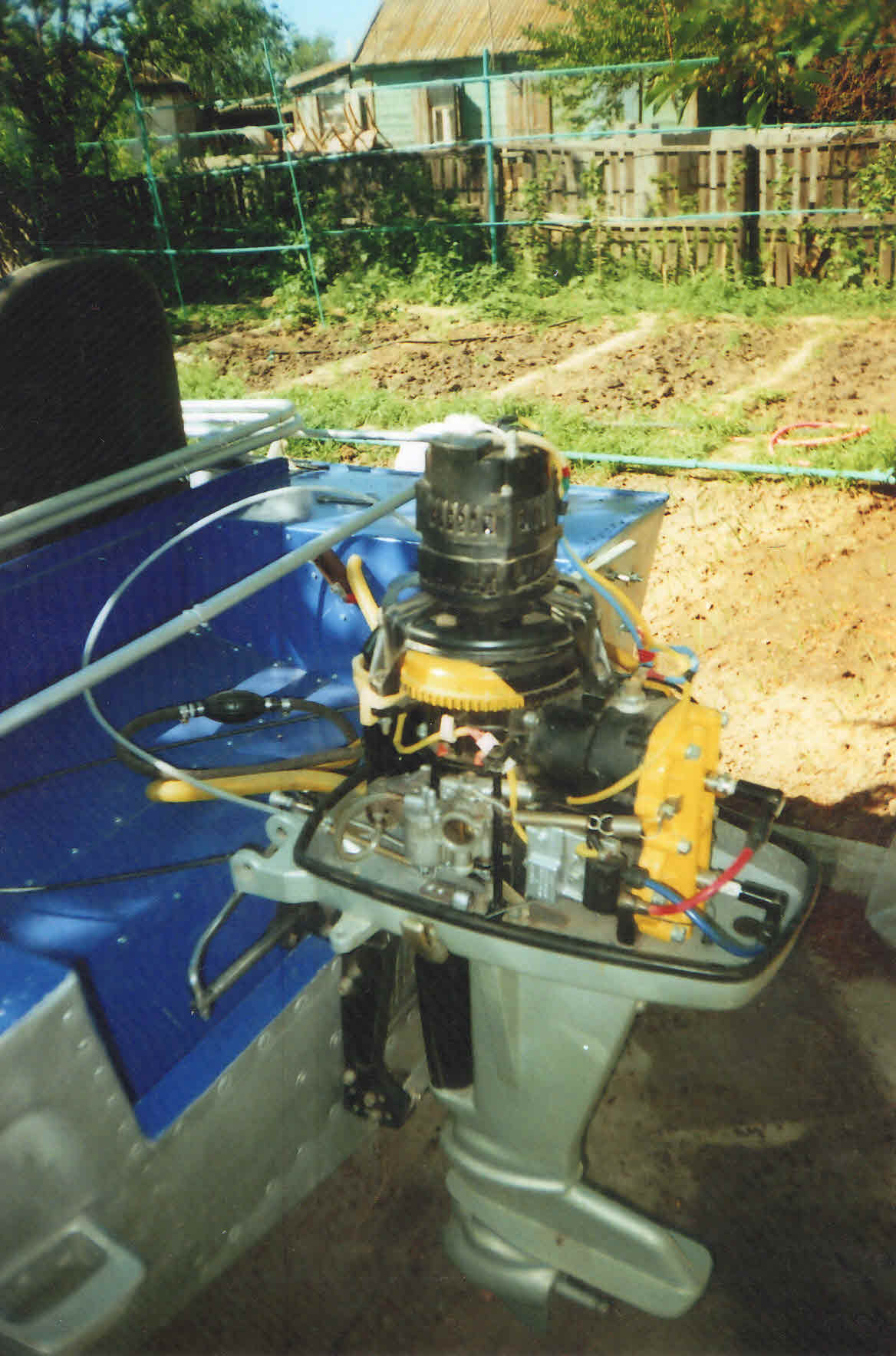

На фото гидроцикл , на котором стоит мотор Вихрь - с Подписью -Синильги! Испужались? )))

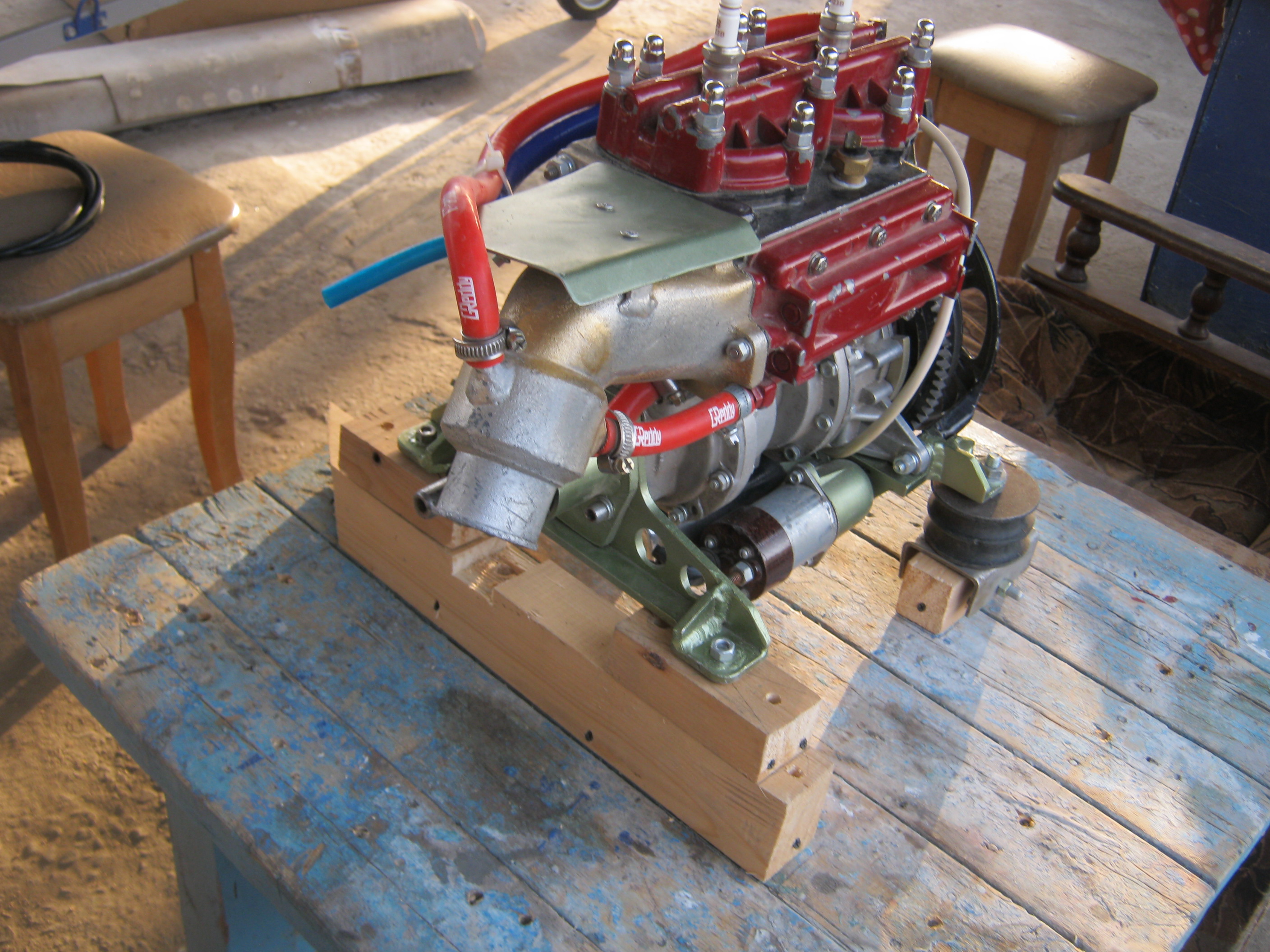

Вот пару фото с грунтовкой.

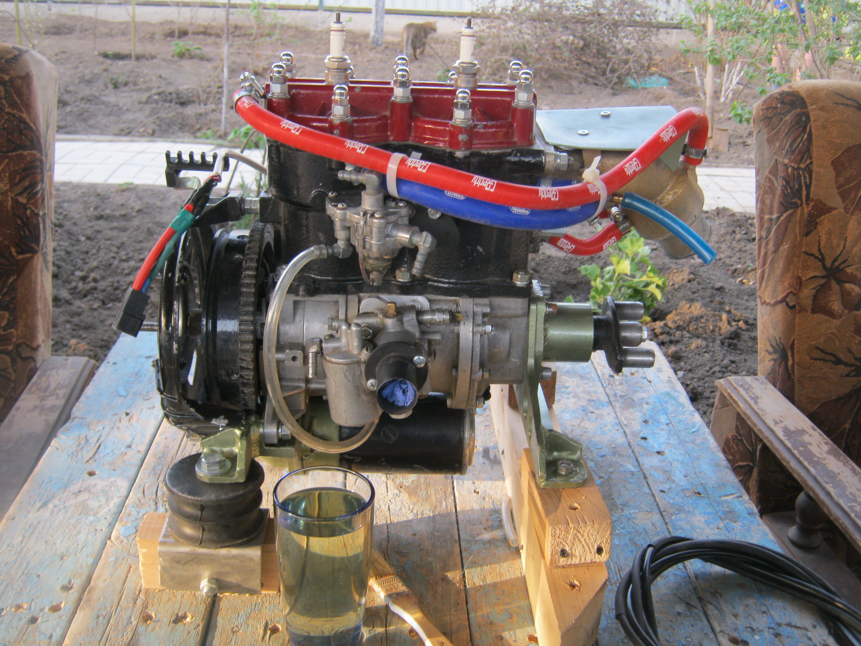

И, Вихрь на столе! Типа -здесь будет город Заложён!)))

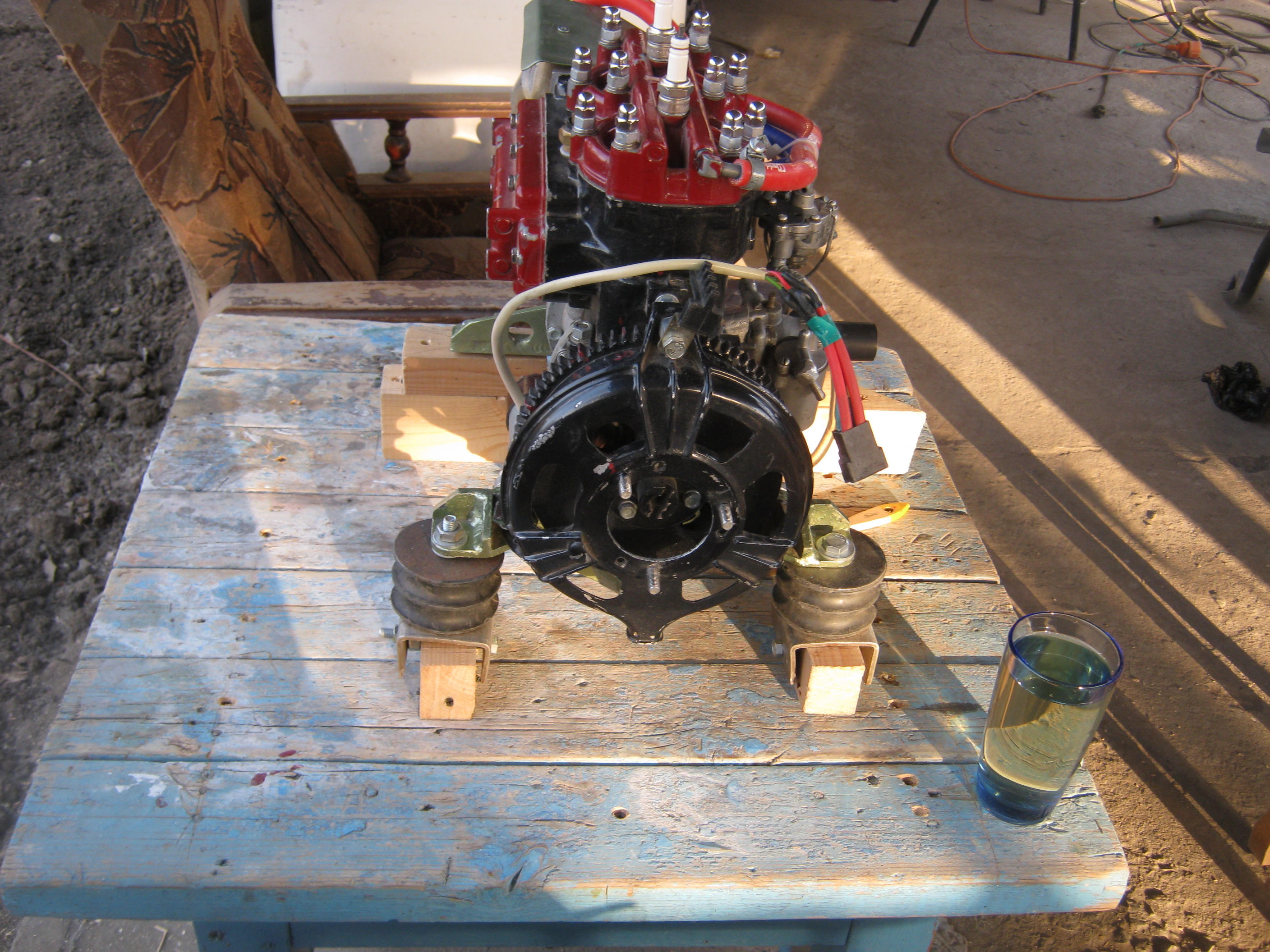

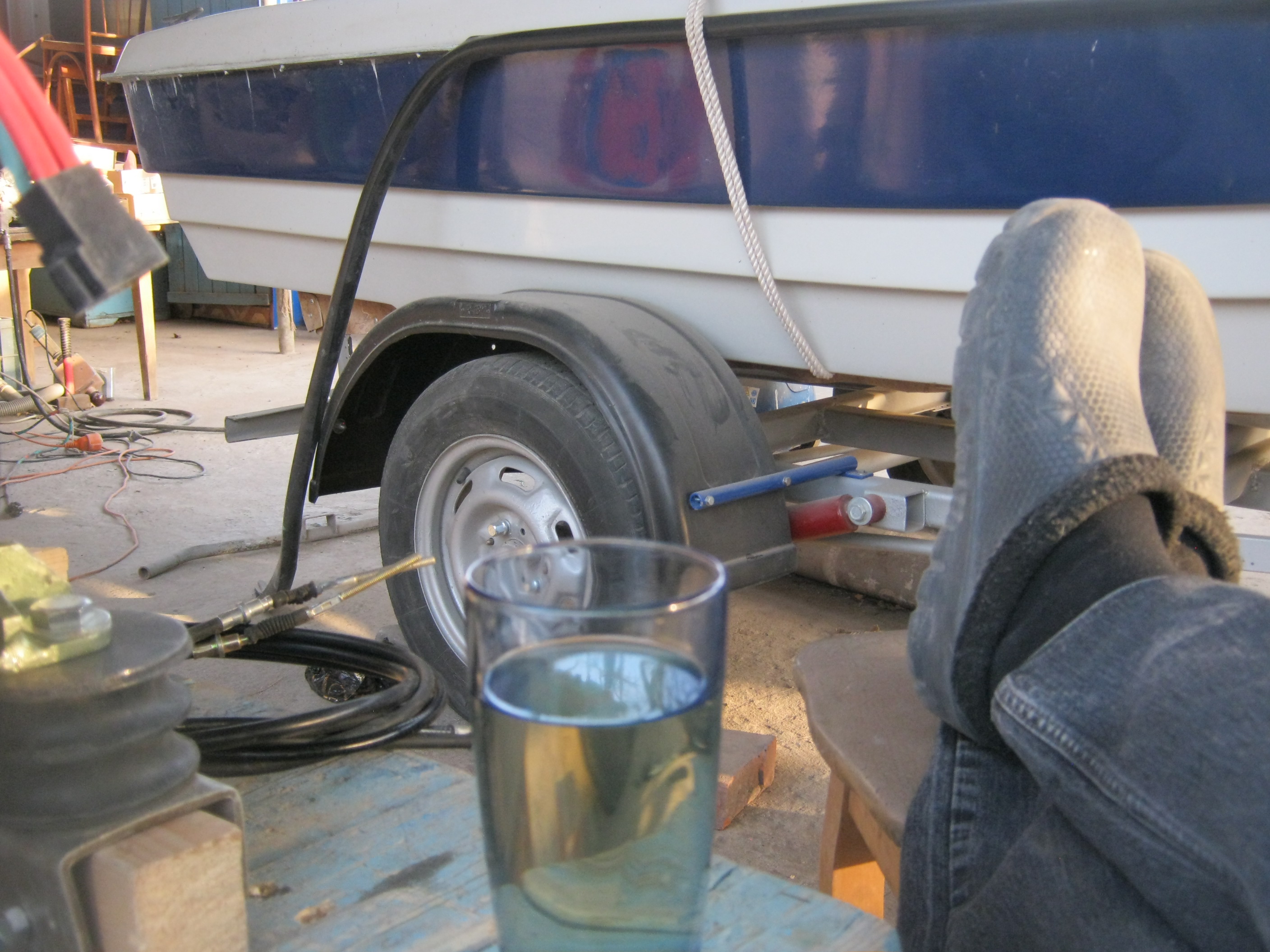

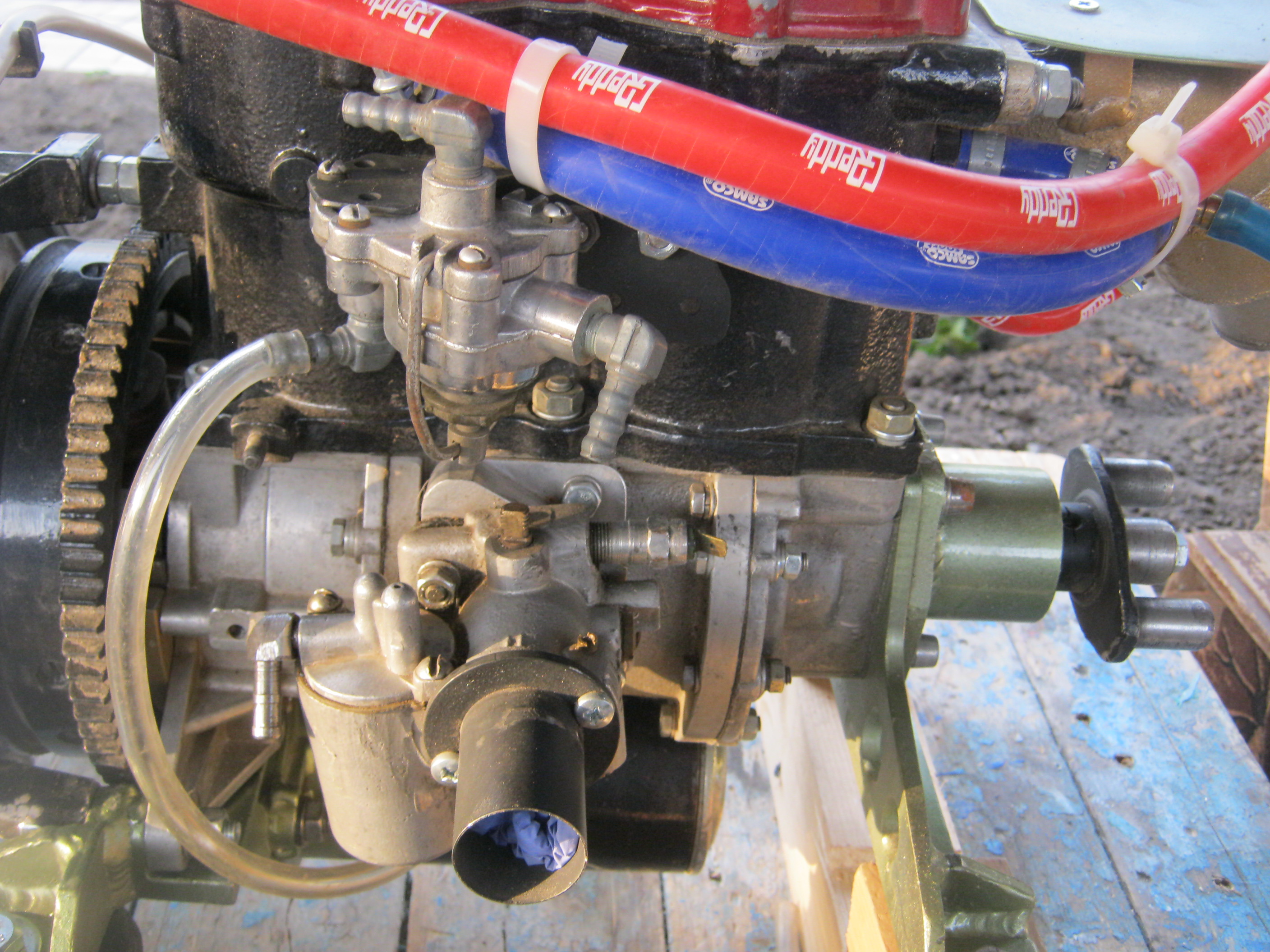

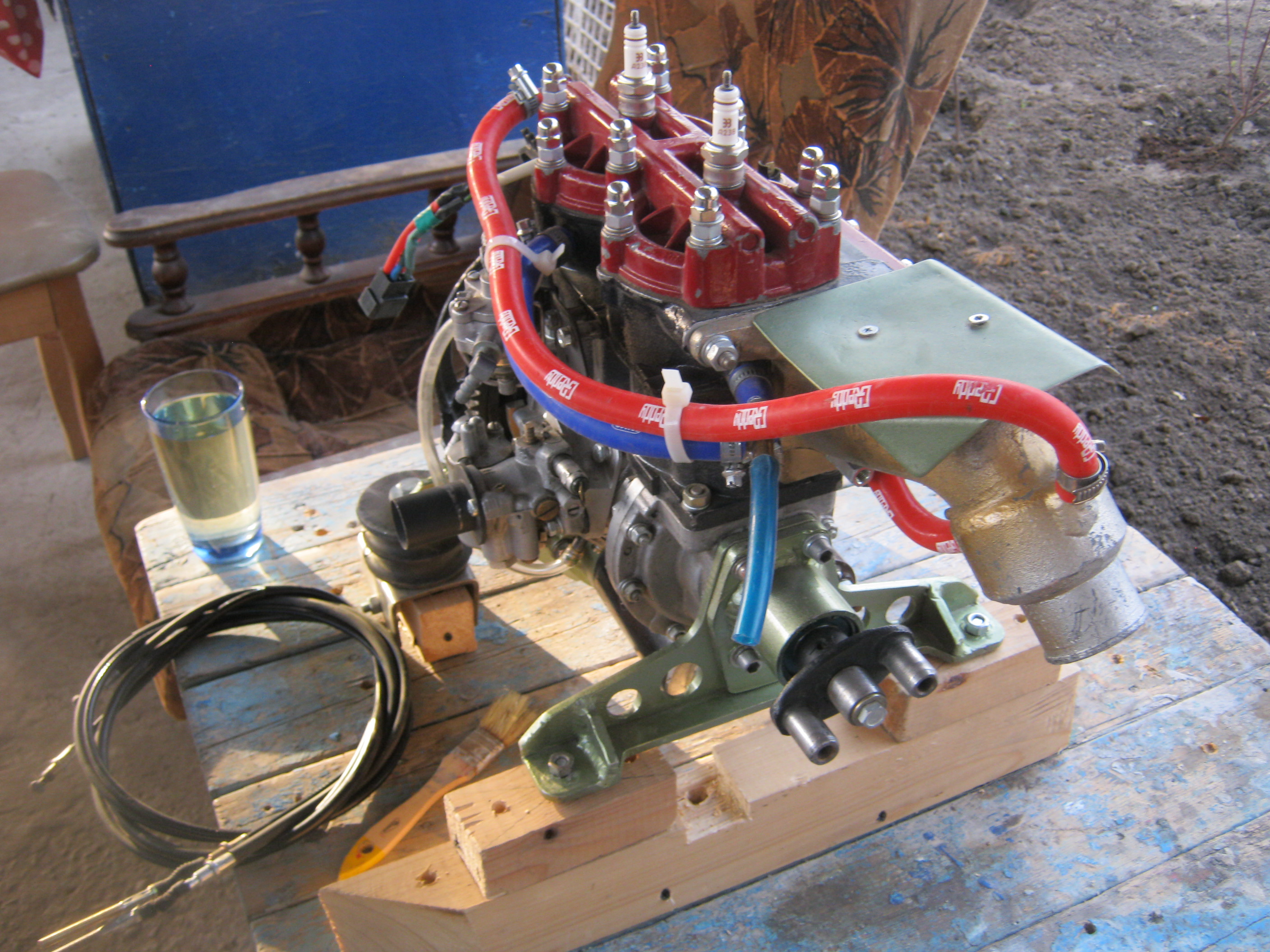

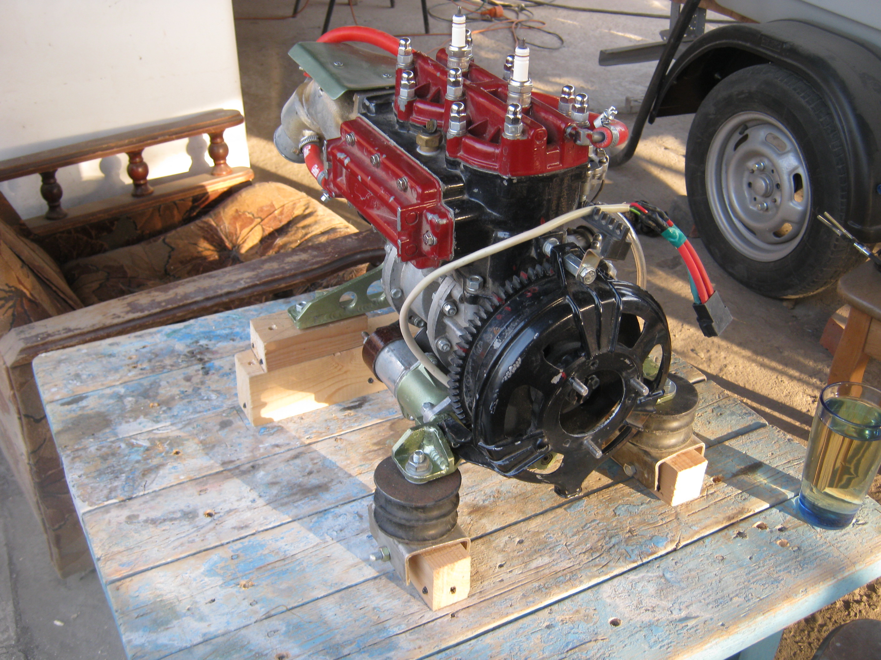

Занимался испытательным стендом. Водрузил.
Стакан налит, но будет опустошён! :roll:

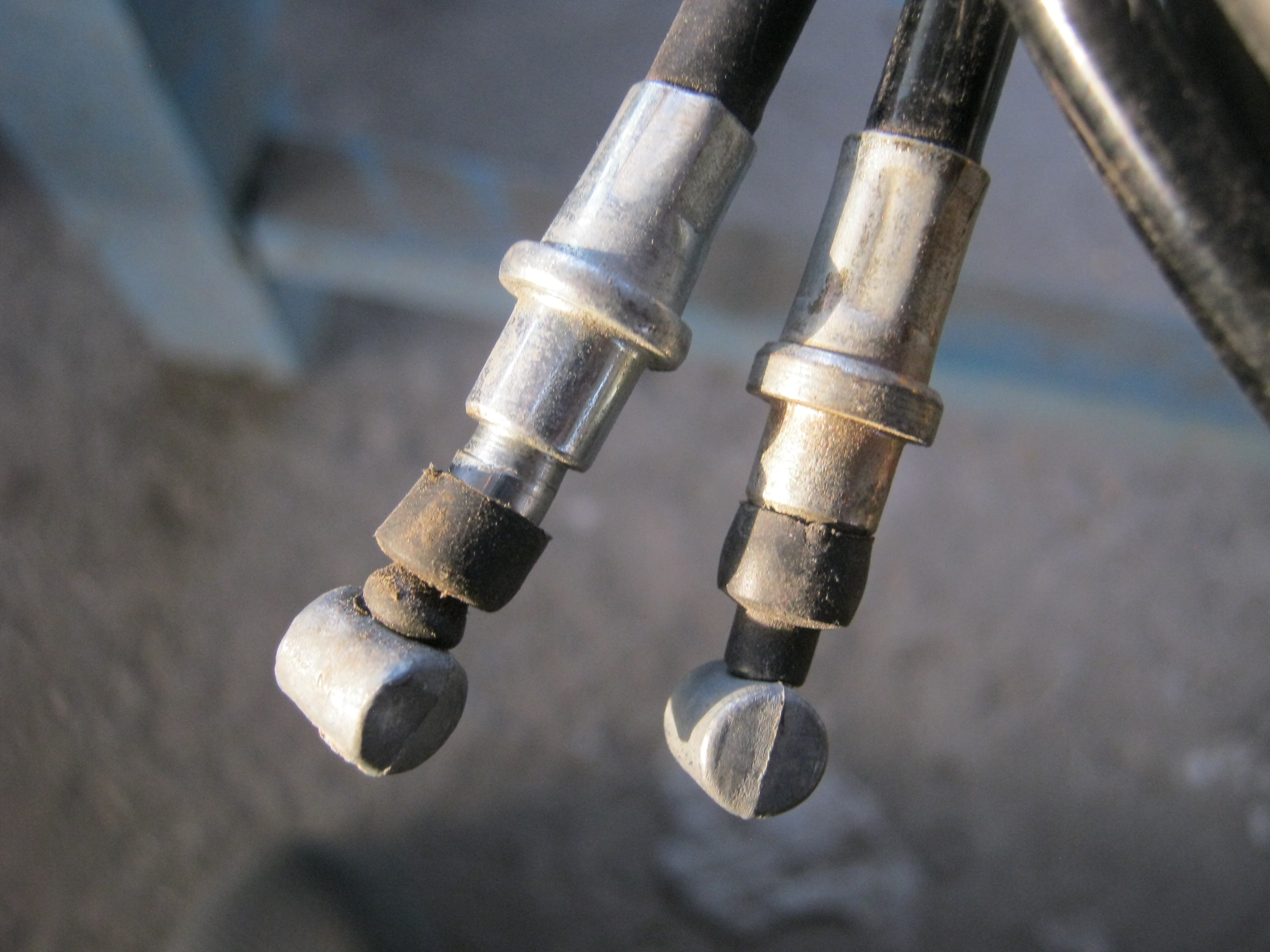

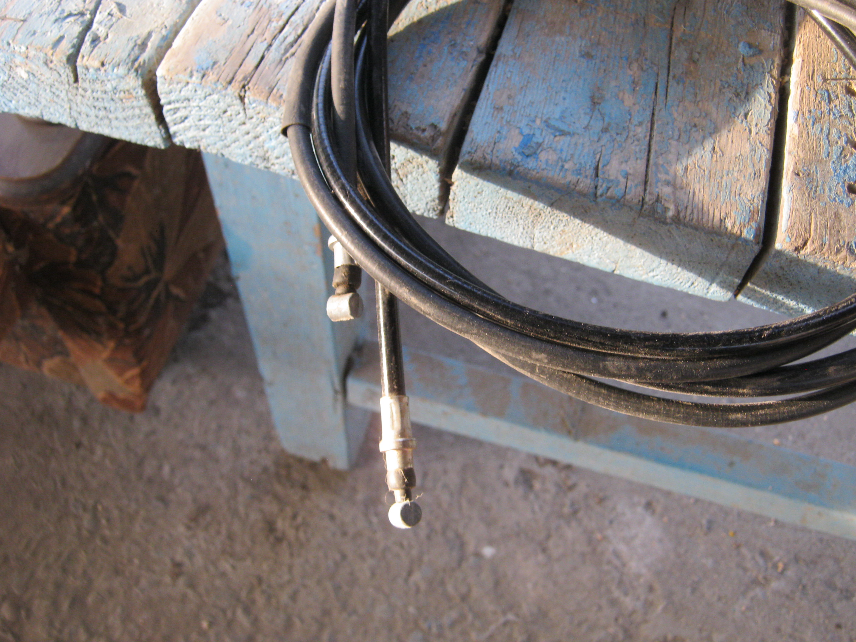

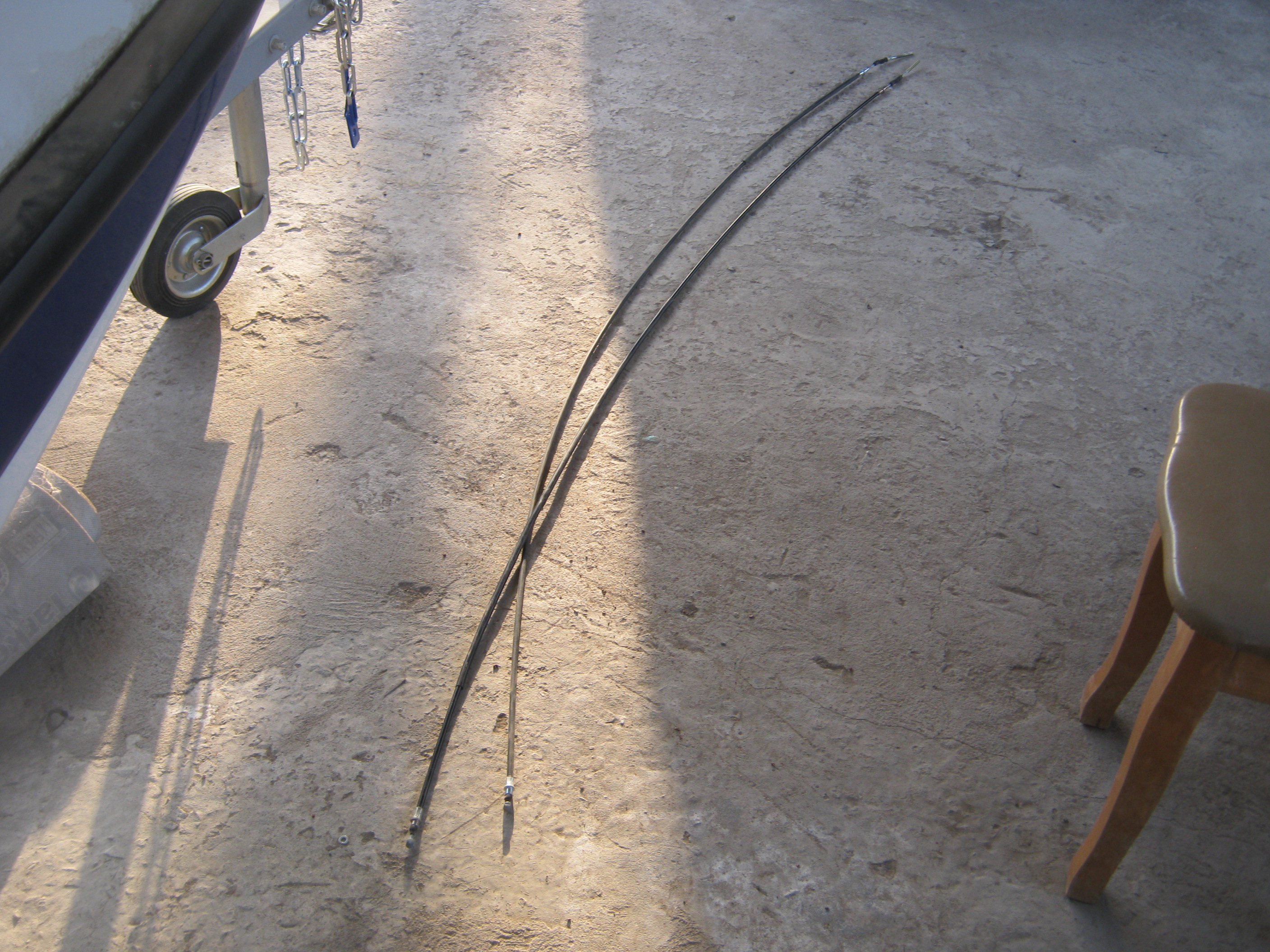

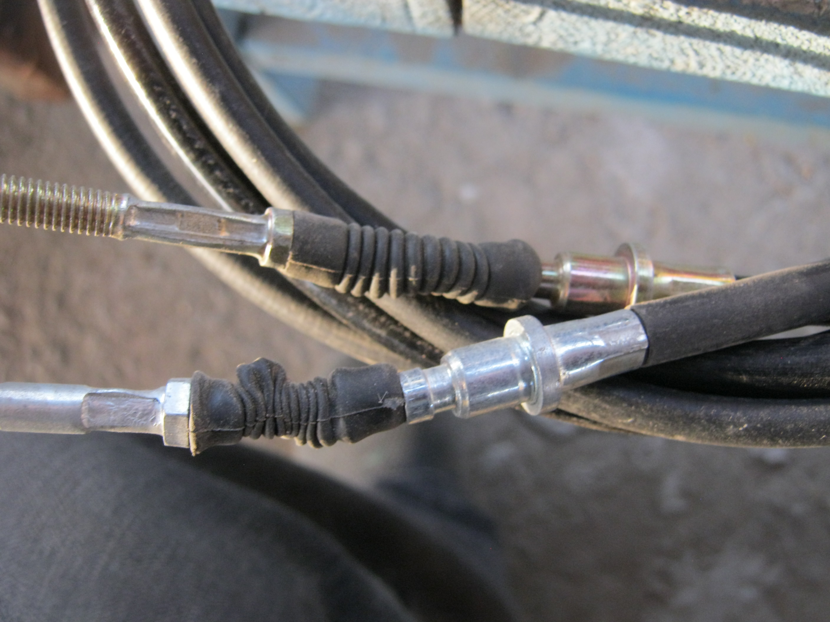

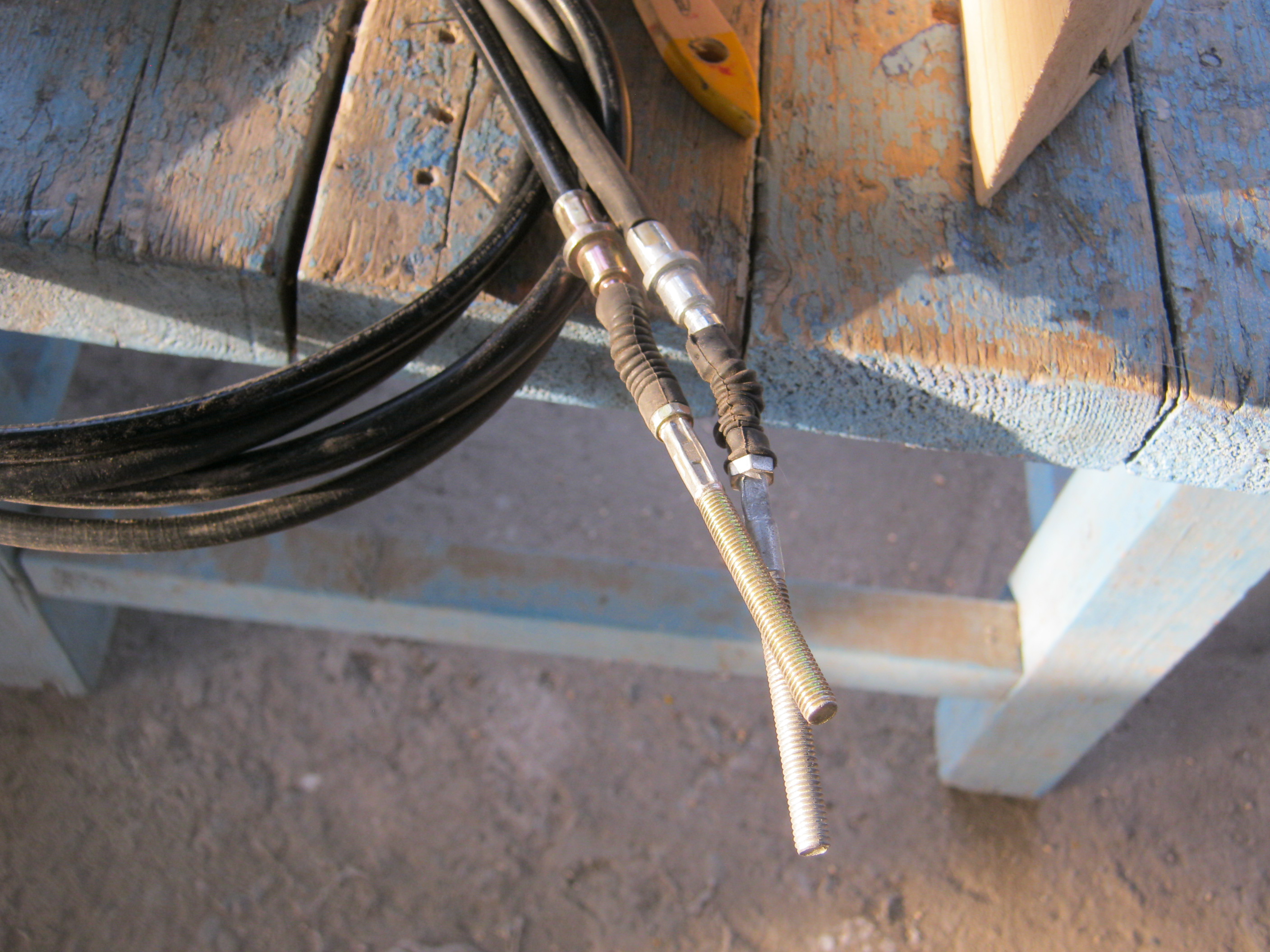

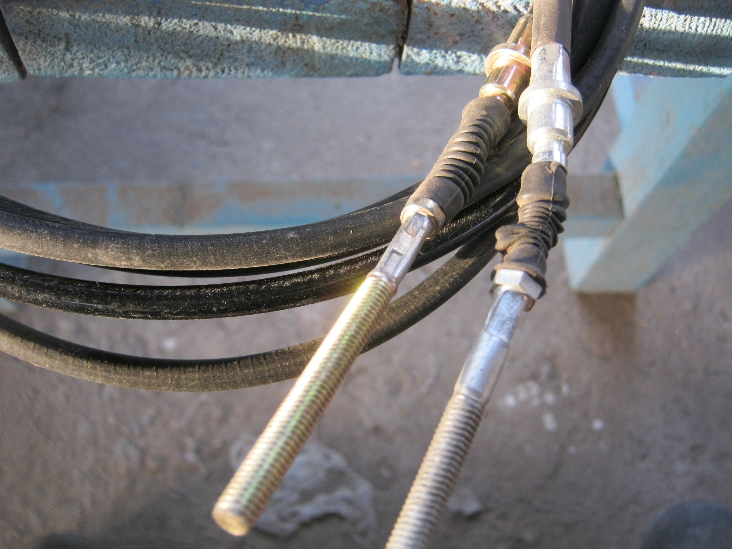

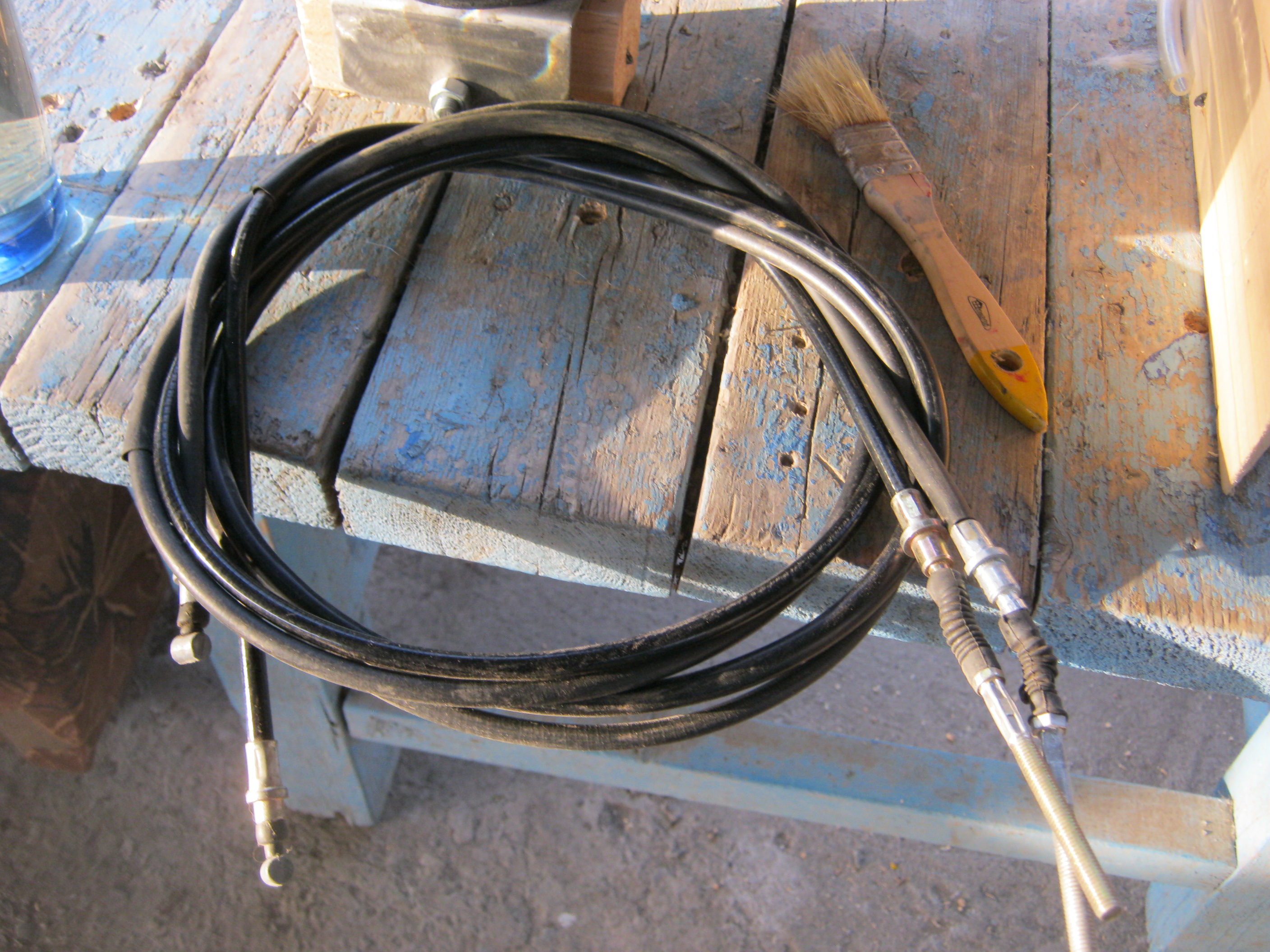

Вот есть 2 таких троса. От японо-китайских скутеров. Длиной -180 см + 12 см все хода и наконечники. 2,5 мм.
Сделан хорошо. На вид. Просто лежит. Новые. Отдам , кто пришлёт адрес в личку до завтра. Завтра отправлю. Цена пересыла.
(В фотках).

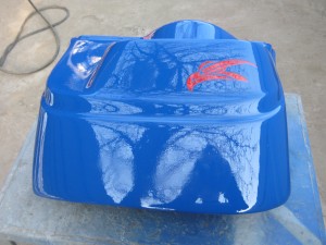

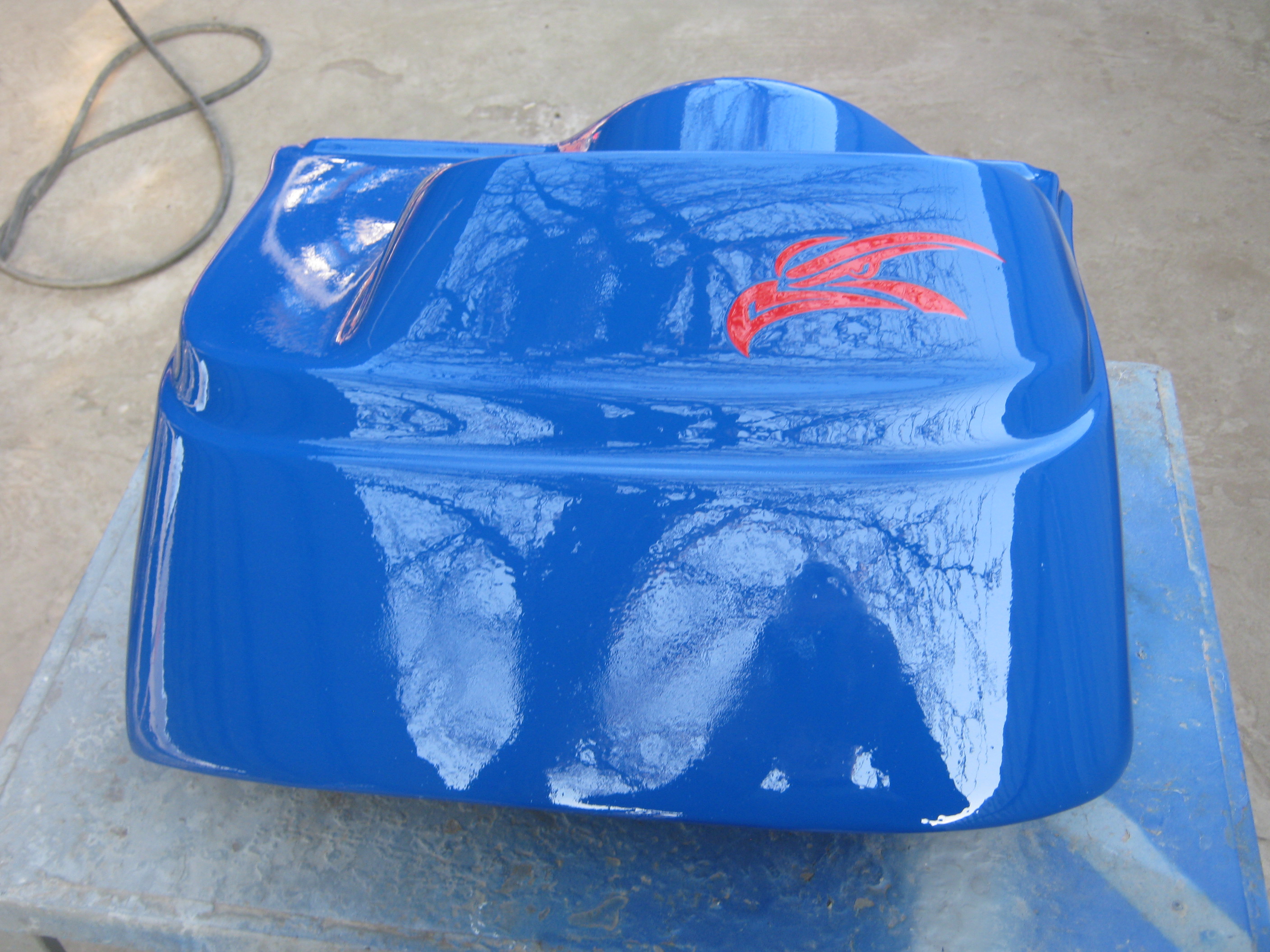

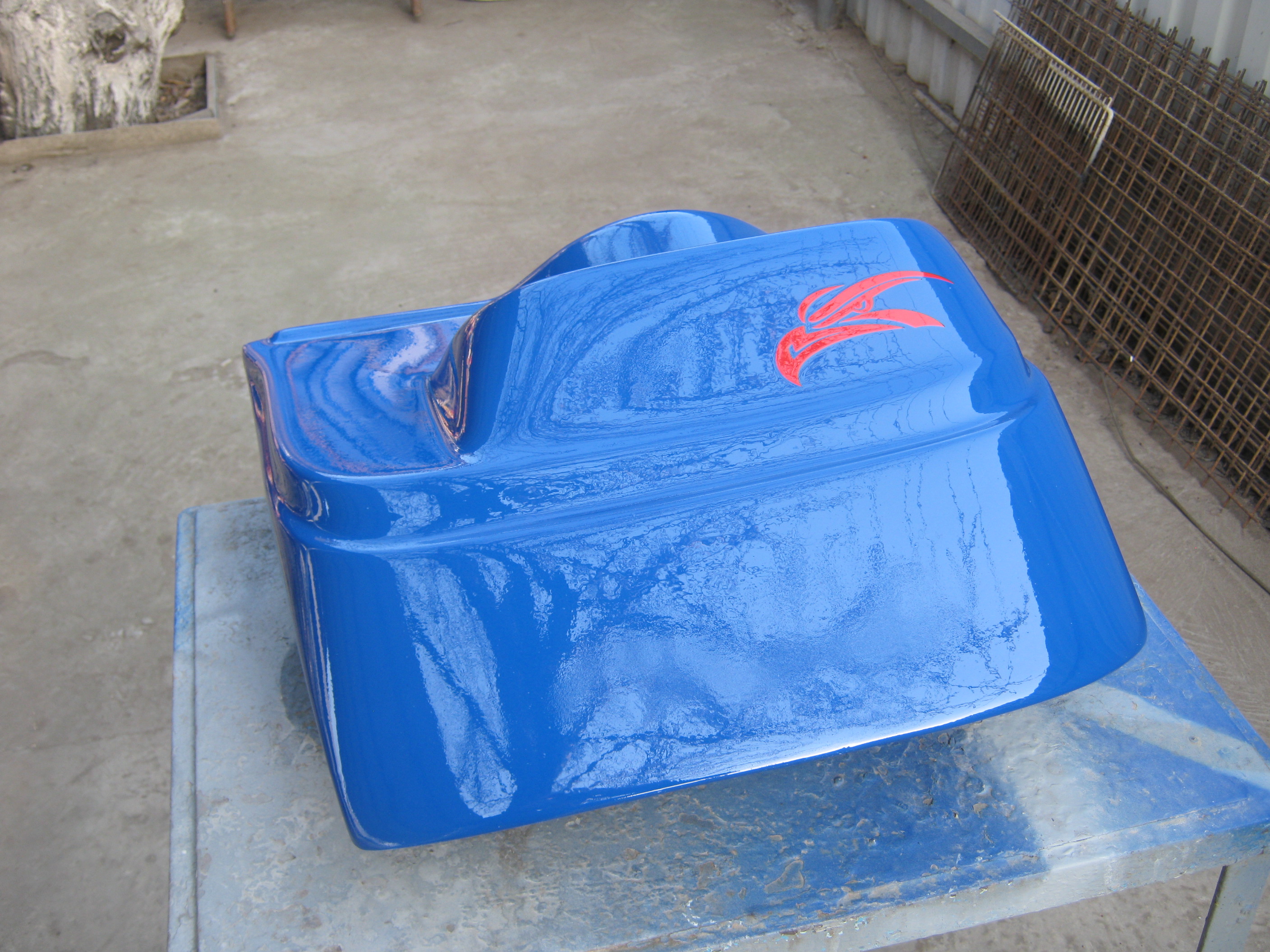

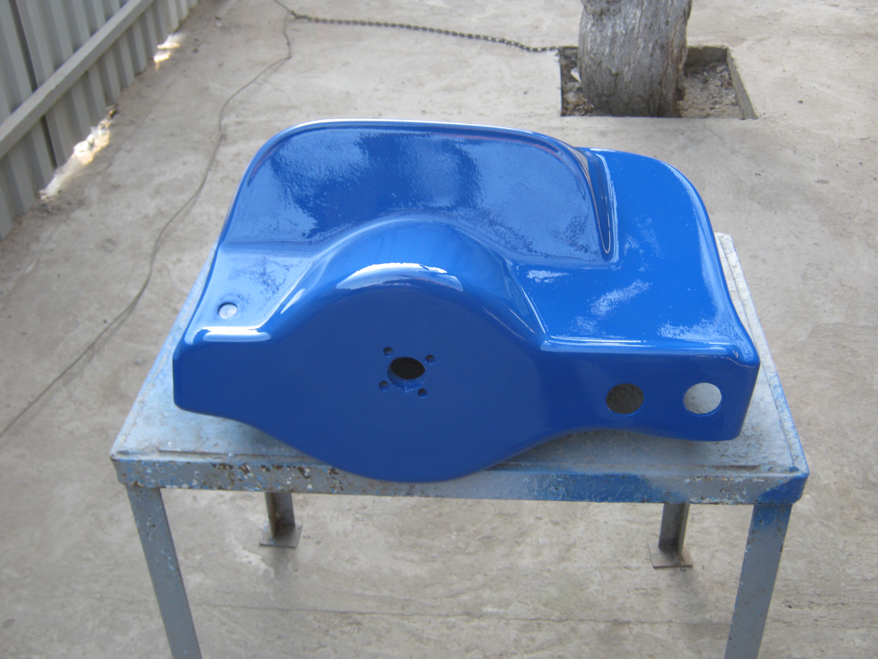

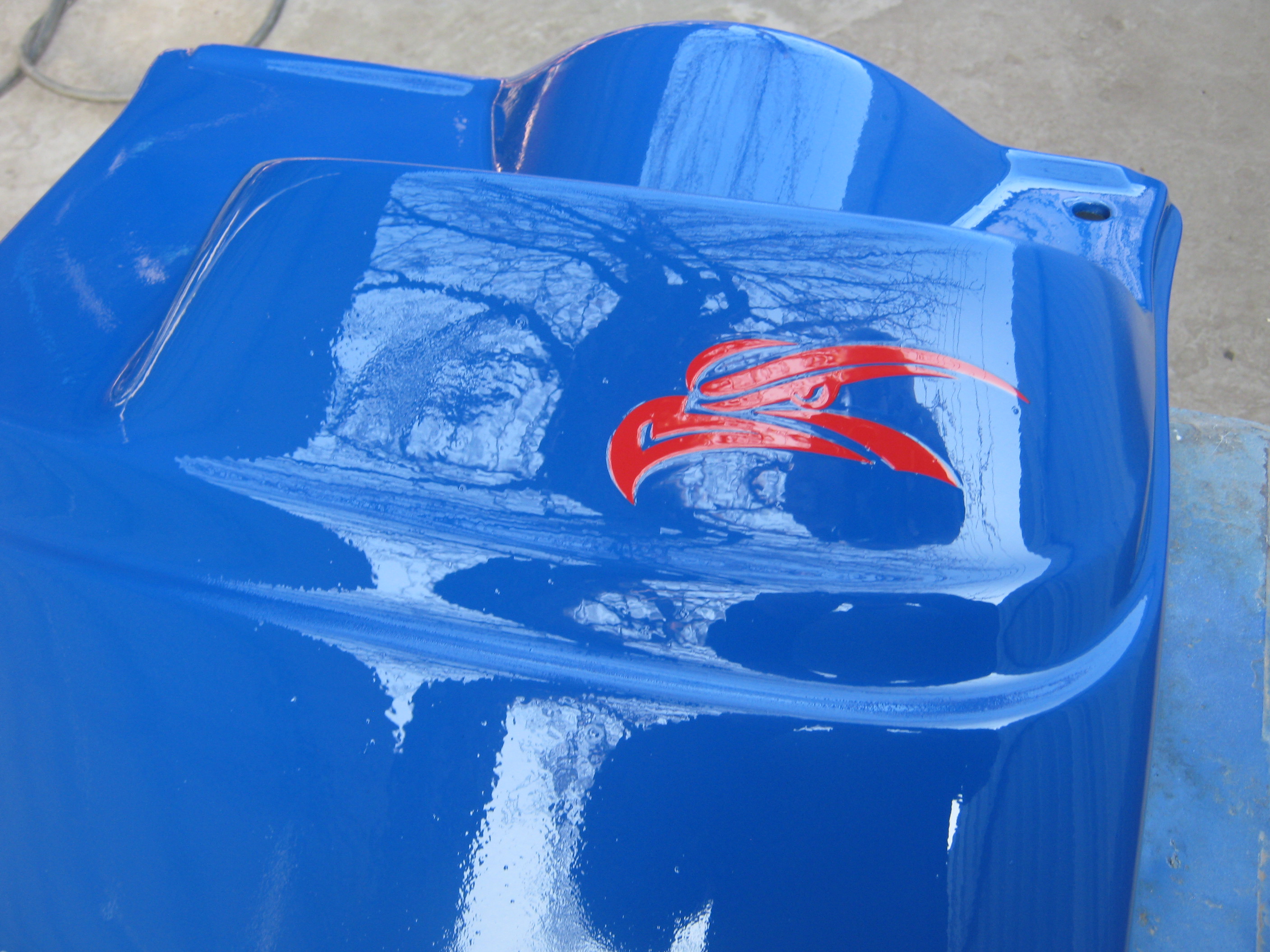

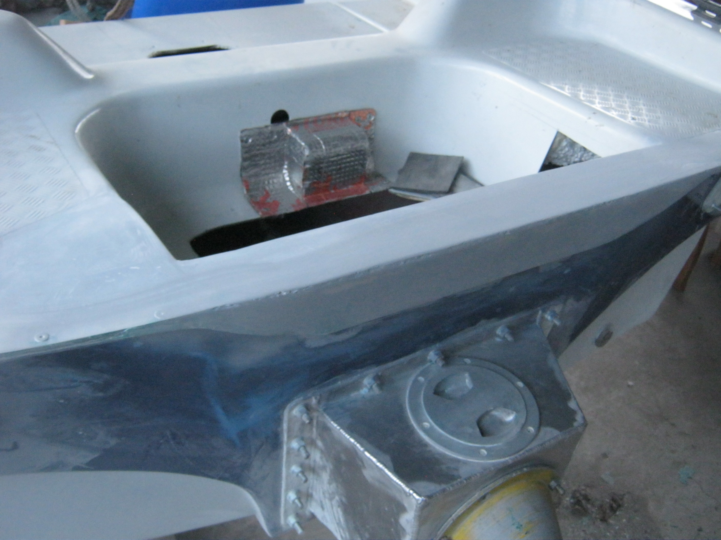

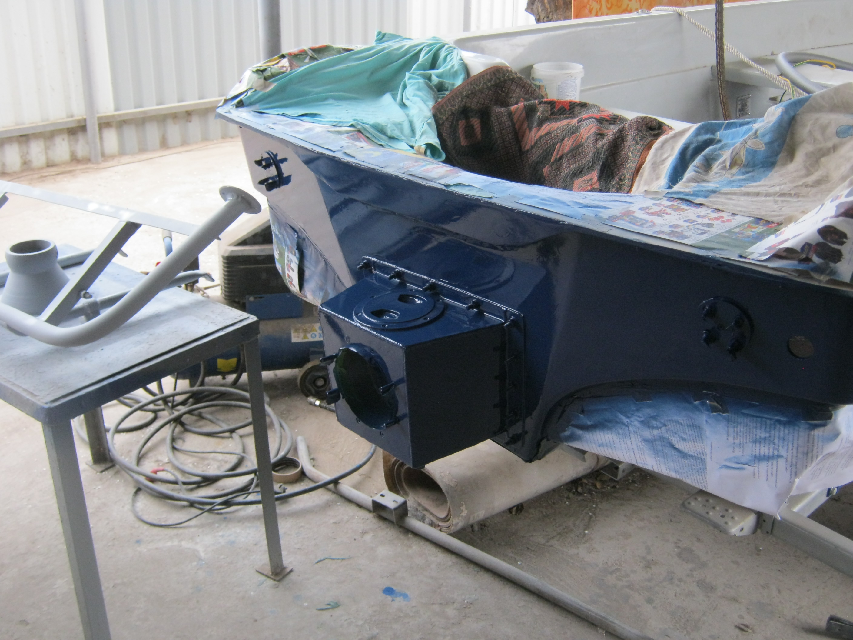

Немного покрасил. И , даже вчера -залачил.
Некоторые ньансы. Во-первых, хотел, что-то из декораций -налепить на Консоль. (я вам говорил). Обычно я "леплю" , конечно - профессионально))). Ну, типа , не я, конечно -рисую, а, использую - хороших мастеров. Например - рекламщиков. (оракал).
Скажу вам, что часть мастеров и функций предприятий - "вымылась" из обихода(в последнее время).. Может , конечно, и по делу. Самодельщикам , это -не с руки.
Например, там где режут "оракал" - "разучились" его КЛЕИТЬ.))) Иногда, просто -Опешиваешь :shock: .
Вообщем -опешил, и получилось ,немного -скомкано. Сделал в Моноцвете; наклеил сам.))) Сама технология покраски до результата , довольно витиеватая. Особенно , если - под навесом(на улице) и делаешь это -не каждый день!! :roll:
Во- первых - покрасить базой. Синей. Пошкурить. Ну, например- до 2000.(номер). Легко спрыснуть лаком. Для стойкости поверхности(для манипуляций с изделием). Прошкурить. Наклеить , то, что ты задумал. И мыть; мыть и мыть!
Залачить . Слоем , пригодным для хороших и жирных манипуляций. Высушить. И, может в этот момент -ещё, что понадобится -наклеить из Картинок :shock: - наклеить , стараться делать всё- аккуратно. Иначе -весь "пирог", придётся делать -С Начала!)))
Постоянно отгонять : Жену; Кошку; Собаку; сейчас и -Пчёл! Пыль , конечно -не отгонишь. Толстый слой лака, потом , возможно -поможет снивелировать шкурением. (Увязшую пчелу , можно ввести в пейзаж и залачить её))) )
И, Финиш - Финишно полировать. Конечно, есть опасность , что деталь получится -лучше самого Катера, НО - чешуя; рыбья кровь и кишки - снивелируют рабочий цвет -в поездке))).

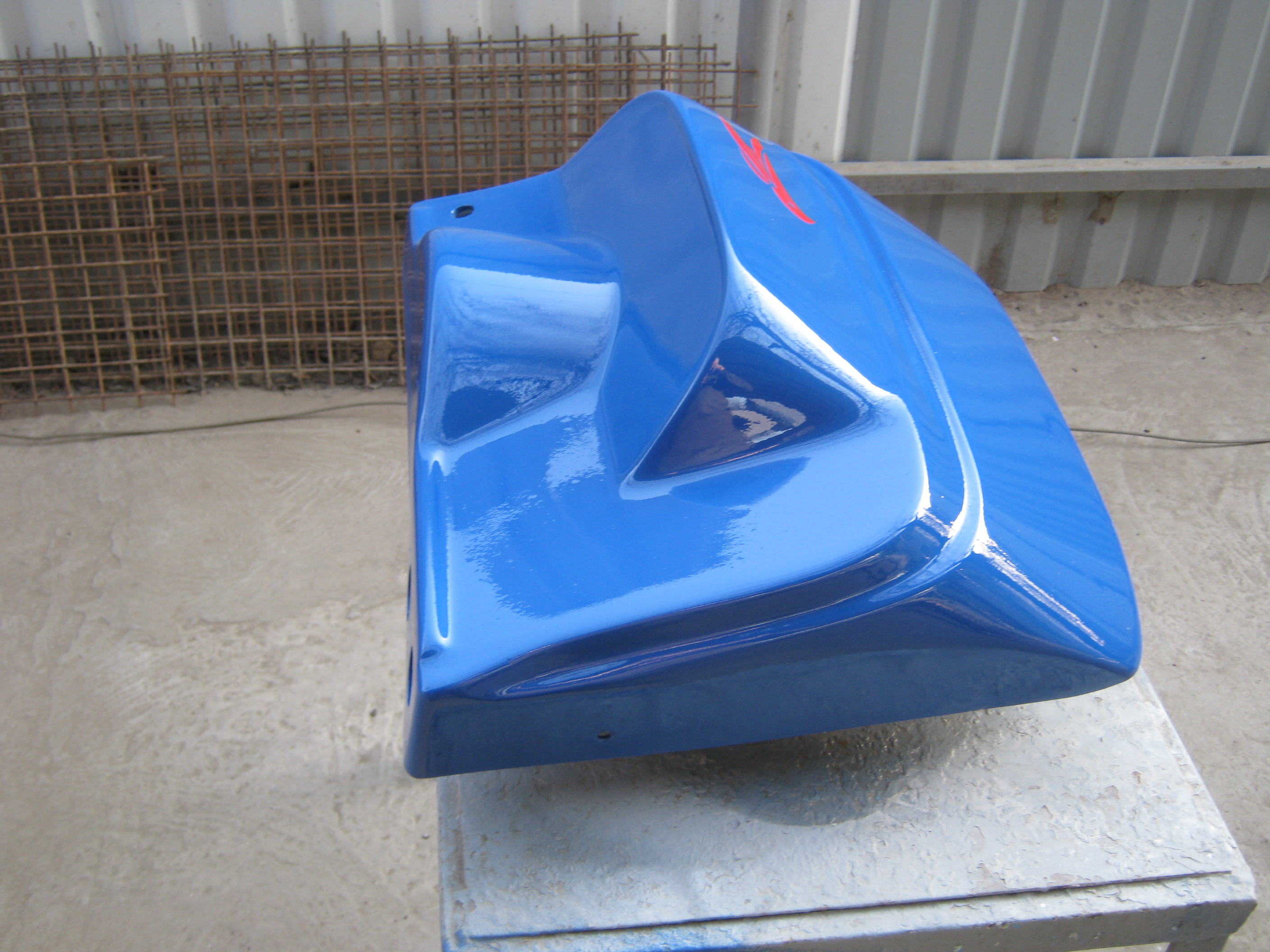

Вот несколько фоток Консоли. Ей ,ещё нужна Полировка. Может, хочу(кажется) подклеить ,небольшую подпись - "Белый Орёл"- белыми буковками, всё для Красоты! А, Вы, что думаете , насчёт -этой идеи? :roll:
Кстати , не стесняйтесь -что - нибудь советовать, я, с удовольствием -воспринимаю.
Не обращайте внимание на Шагрень, она Уйдёт - в процессе Полировки. ;)
Почему -Белый Орёл? - Завтра покажу лейбу(со штанов), которую я хочу включить в линейку тюниха надписей))).(На борт).

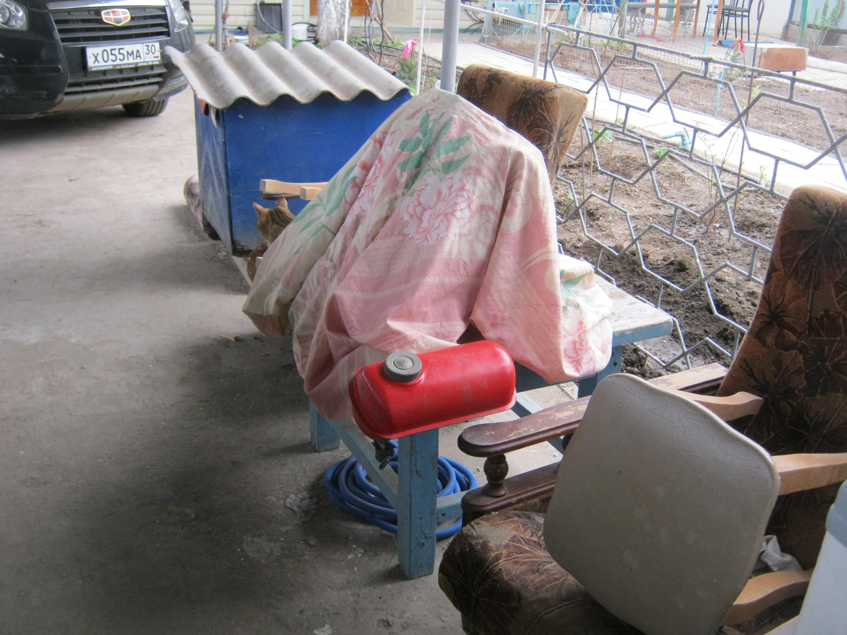

Поставил на Испытательный стенд- Бачок! :D Чтоб, всё -как положено!

Покрасил корму в синий, до состояния - можно и пополировать :roll: .
Вырезал в типографии - "Белый Орёл". Наклеил. Стало -лучше. Завтра покрою окончательно лаком. Конечно, консоль -получается лучше всего! Потому-что сушится -в гостинной , на столе))) ))) ))).

Тебе не нужны пара тросов? Презентом?
Кстати, Вихрь, достаточно легко- переделывается под импортную рулёвку. (трос; редуктор). У него -офигенная "соосность " - под это дело!!!
